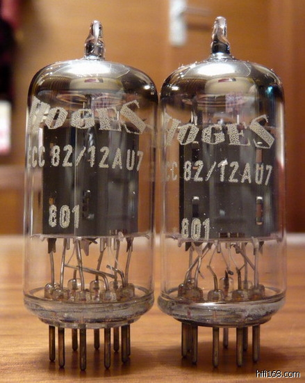

还是上了对这个
jpg(2008/12/10 21:27:04 上传)

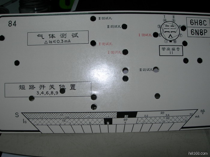

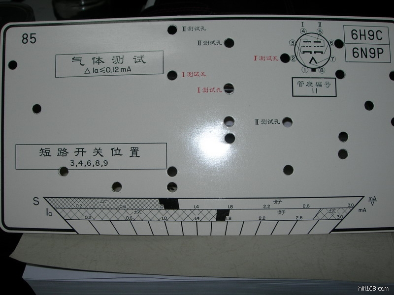

请教ericfdai班长:用GS-5A测胆机测试大盾ECC33,测试卡片是选用6SN7的合适还是选用6SL7的合适?
6SL7卡片的屏流最高点只到3.0mA,无法判断ECC33屏流的正常与否,用6SN7卡片能否测试?
谢谢!

请看:6SL7和6SN7的测试卡片图照
请看:6SL7和6SN7的测试卡片图照
jpg(2008/12/10 22:38:50 上传)

请看:6SL7和6SN7的测试卡片图照
jpg(2008/12/10 22:41:31 上传)

ECC33应该是6SN7的代用管。看看这个对照表
6SN7GTBECC32ECC33ECC34
vplate: 200V250V200V250V200V250V200V250V
Vgrid
-5
-8
-3
-4.6
-3
-4.6
-12
-15
Ip (ma)
8.6
7.1
7.5
7.8
Mu
41
38
51
32
68
37.5
24.6
15.6
Gm (trans)
5700
5000
3500
2300
7700
4000
4500
3100
Rp (ohm)
7.3
8.2
14.5
14
8.9
9.3
5.5
5.1
Pa (W)
1.7
1.8
1.5
1.6
1.8
1.56
2.5
