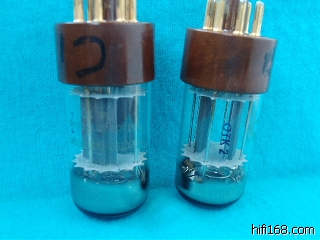

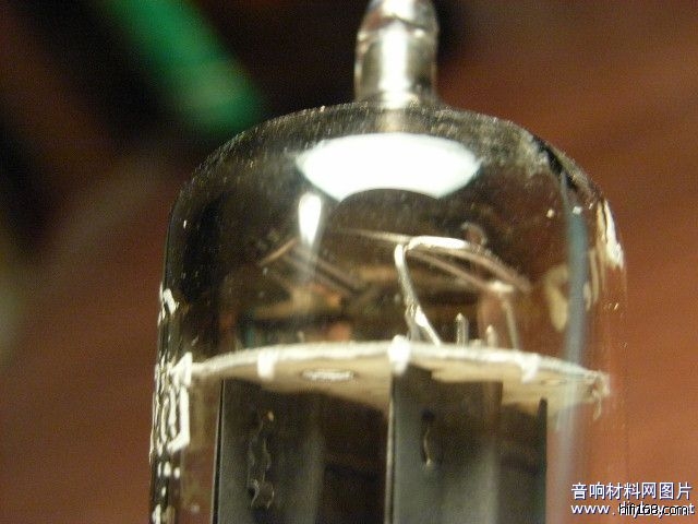

换胆初感记

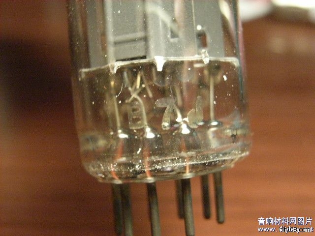

问个问题,大盾的长屏82 &83看到有人作假,现在买管挺担心的!
总结了一下不知对否?识别大盾最好的是看以下几点~~~~
暗码:这个比较难模仿(半透明不易掉),还有毕竟有年份的暗码和新印上去的有区别;
水银:半边黑水银,鉴定方环的关键,圆环不知有这个特点么;
环&结构: 大盾的方环和其他品牌的方环不一样,圆环不得而知。整体的用料也有区别;
玻璃:顶端皱玻璃。管脚的玻璃有杂质细沙;
快闪:方屏有的有快闪
jpg(2008/12/11 7:26:32 上传)

识别大盾最好的是看以下几点
水银:半边黑水银,鉴定方环的关键,(圆环大多全水银);
快闪:方屏有的有快闪 ,(这个不一定)
一字或十字顶
屏极结构和其他厂家不同,屏极宽大,外侧中部有小孔
云母片有锯齿边结构.锯齿的个数和其他厂家管不同.
上面的特征已经足够辨认了
