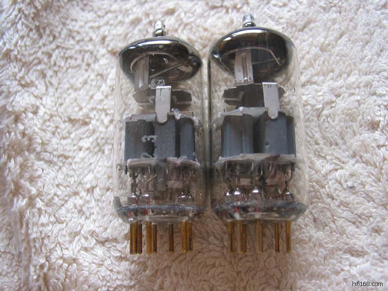

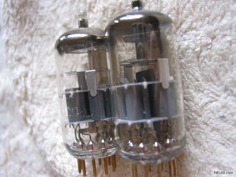

刚入手了一对管子:

原帖由 wxs 于 2007-9-24 19:13:00 发表
刚入手了一对管子:
Siemens D环 CCa,难得
赶快上个试听感想吧.
