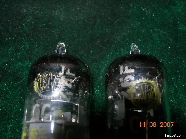

“第三对 西门子e88cc d环 看暗码应是荷兰代工的,因暗码是7L4 斜三角9k”“
看内部结构,确实与西门子D环E88CC不一,与第一对荷兰ECC88的云母片又不一样,且底部的暗码7L4 斜三角9k字迹非常新,又与管壁上看到的"OA"暗码不一致,荷兰管的暗码似乎没有打在管底的吧?(西门子倒是有),整个管身的印字也很新。。。这对D环西门子E88CC的来历要请ericfdai兄来解析了。
美产?
最后编辑wxs 最后编辑于 2007-09-11 21:56:55
5804#
回复: 换胆初感记
原帖由 wxs 于 2007-9-11 21:55:00 发表
看内部结构,确实与西门子D环E88CC不一,与第一对荷兰ECC88的云母片又不一样,且底部的暗码7L4 斜三角9k字迹非常新,又与管壁上......
图上两只都不是Siemens的E88cc, 是Philips产的e88cc. 7L4 斜三角9k这只是荷兰产的无疑,  另一只暗码OA前面是什么字母?
Philips集团的Philips/Amperex/RT/RTC/Miniwatt/Mazda 等E88cc/E188cc,无论哪个厂产的,云母片都无锯齿边,Ecc88结构不同,有锯齿边.
50年代Philips集团管子的暗码很多印在管子底部,Siemens e88cc类管从不把暗码印刷在管底,他管第的数字是生产模具号码,而且是印在管子的内部,无太多意义的
最后编辑ericfdai 最后编辑于 2007-09-12 22:01:32

ericfdai兄你好,暗码OA前面的字母看不清了。

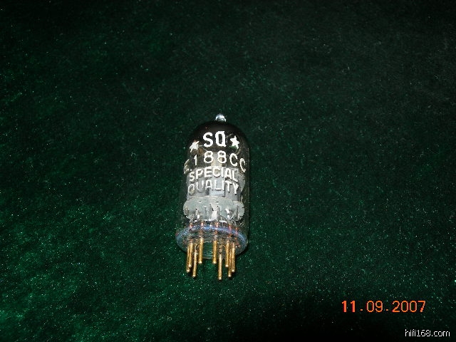

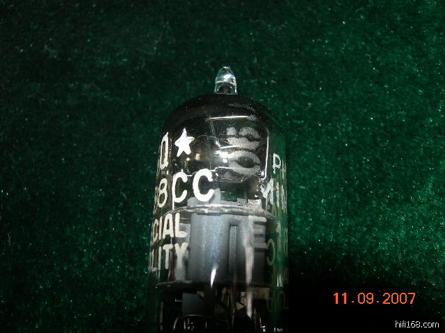

继续上图,第4只飞利浦E188CC D环
jpg(2007/9/12 0:53:58 上传)

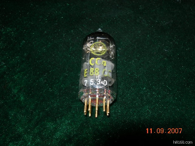

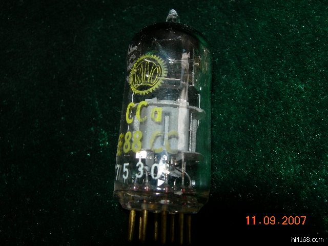

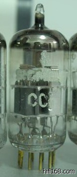

最后一支,也是我手头上最好的一支收腰管。
jpg(2007/9/12 0:59:39 上传)

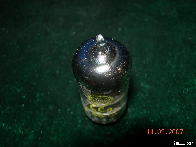

dai兄这种SIEMENS CCA怎样?声音如何?
jpg(2007/9/12 8:43:14 上传)
5809#
回复: 换胆初感记
原帖由 gjh_nt 于 2007-9-12 8:43:00 发表
60年代末期,A4钢印,银色支架.在8种CCa中,排第六.
不过卖价不高,可以入手.应该只有单只,否则我已拿下.
最后编辑ericfdai 最后编辑于 2007-09-12 09:33:01
