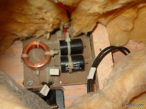

依我的装箱经验,用不太精确的数字来表达,一般情况下各装箱成功因素排名:分频器调试90%,喇叭素质9%,箱体素质0.9%,分频器元件0.1%,我觉得不调试分频器或不用分频器就能出好声,有点不可思意。

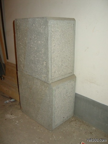

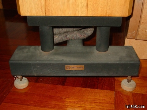

由于这个音箱只有665MM高,且高音单元在下面,因此必须配脚架,最早使用的是在西场电器城用120元购买的铁管脚架,结果低音虚浮,但中高很有韵味。为改善低频,后来用花150元用麻石定做了一对脚架(见下图),结果声音又死又硬,中高的韵味消失得踪影全无马上淘汰,用回铁管架:[upload=jpg]uploadImages/20038312393165547.jpg[/upload]
最后在星之光电器城花800元买了一对802的脚架,低频的问题算是解决了,但中高的韵味就减少了。

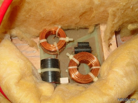

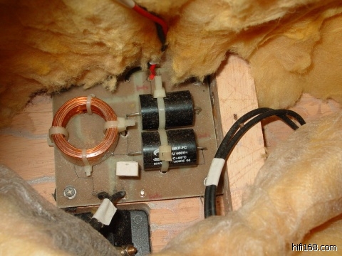

精心制作的分频器;
高音用:
[upload=jpg]uploadImages/20038312373812103.jpg[/upload]
低音用:
[upload=jpg]uploadImages/20038312375474802.jpg[/upload]

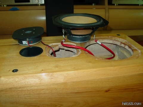

它的120大的磁钢与低音单元的磁钢一样的大:[upload=jpg]uploadImages/20038312341325000.jpg[/upload]

JY 在 2003-8-3 22:26:43 发表的内容
没分频器的并不好.
对!超出喇叭频响上限后(需减并不斗斜)....失真严重...也不利于与高音的连接...连接频率附近会有严重峄谷...
