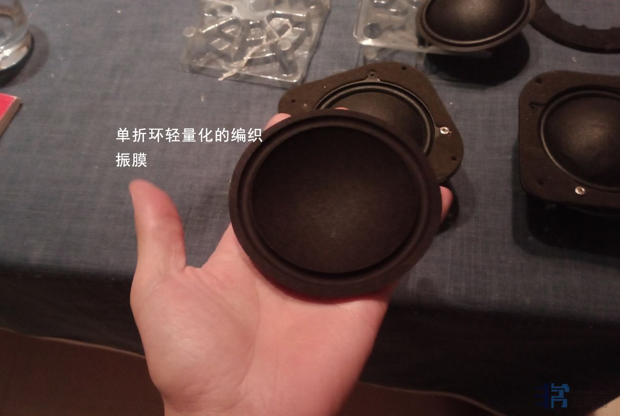

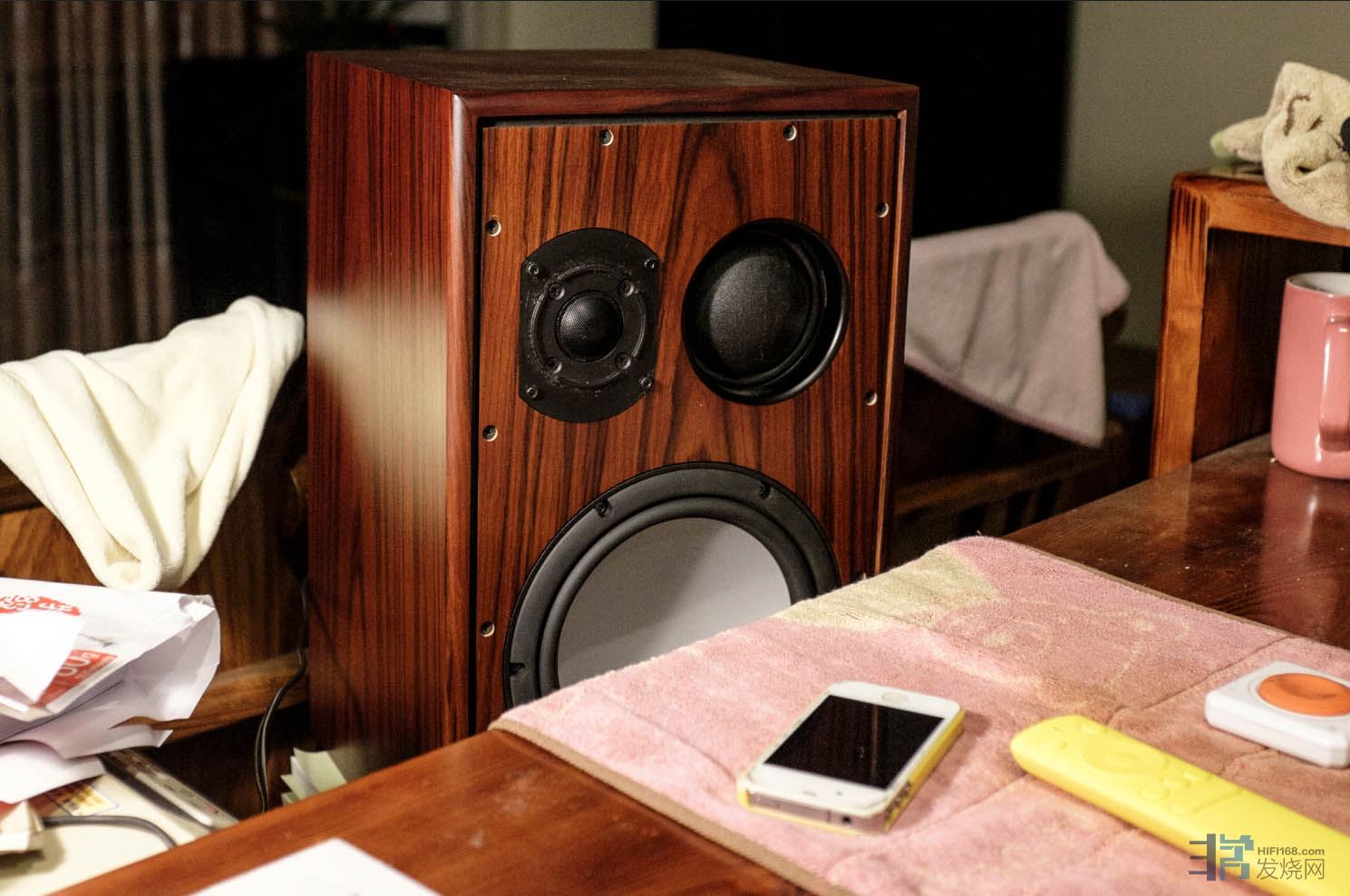

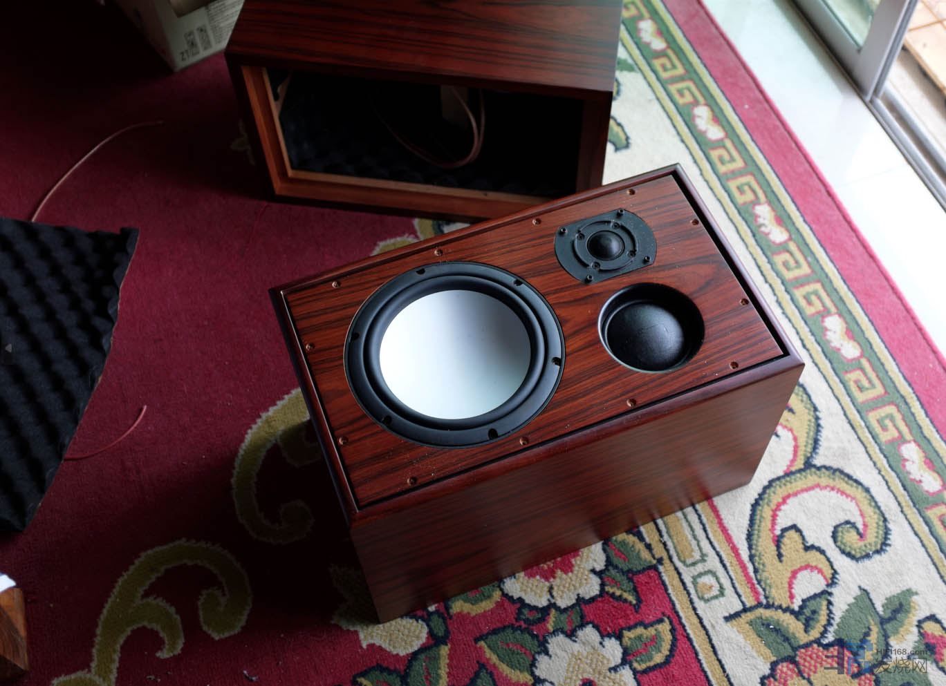

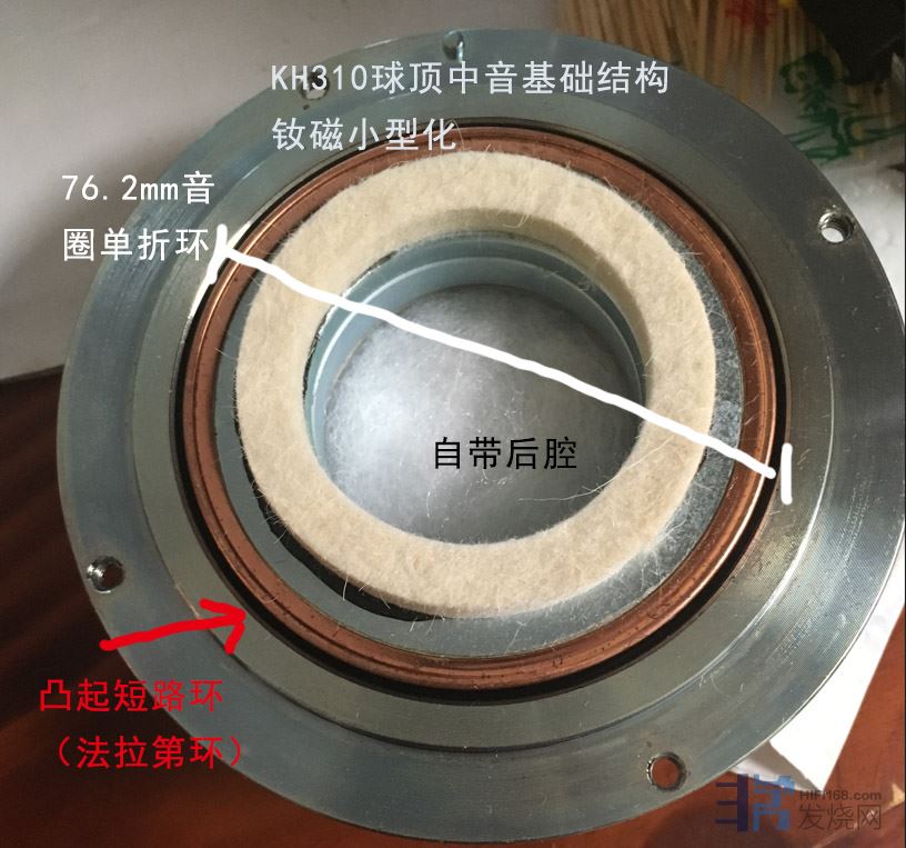

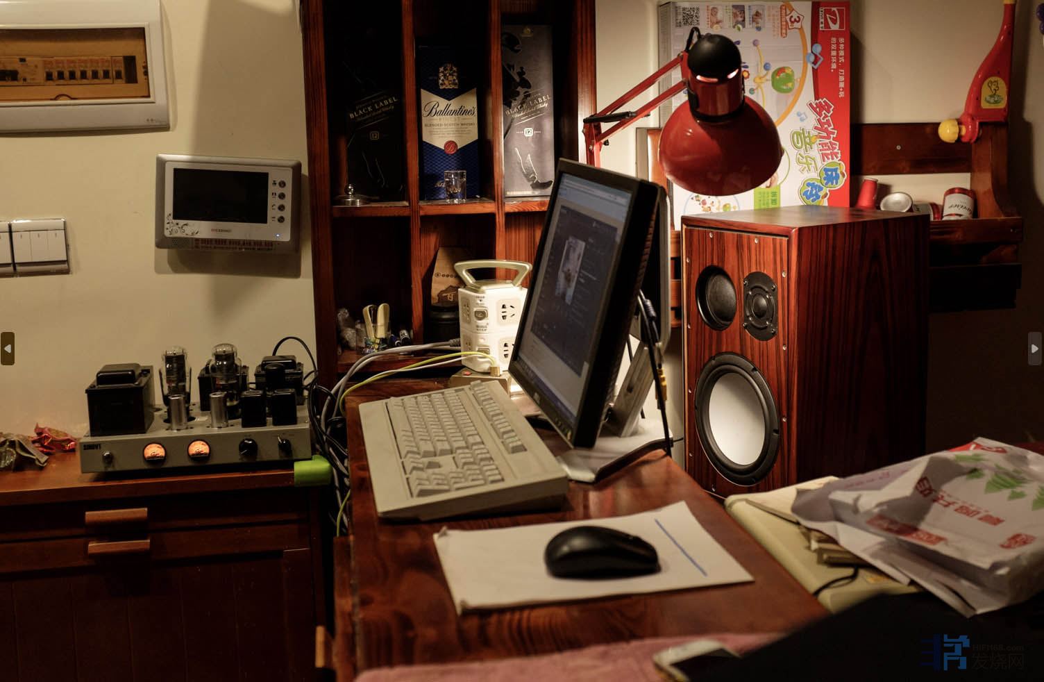

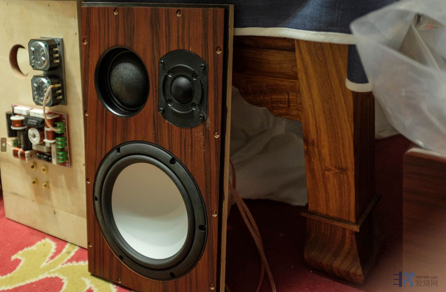

二娃出生了,伴随着这台收藏很久的陈年拉菲尔2A3小胆机,想着省点钱,也熟悉了英系传统书架箱的优缺点,干脆也做一套改良型书架音箱助助兴,利用了现代KH310的中高音单元,和JBL的JS8J低音单元,复古的调教手法,做了一对这样的8英寸3分频书架箱。自娱自乐,不知不觉的,一转眼,娃就会走路了,回想当时,家里还算整洁,父母也仍年轻,可以花好多时间琢磨自己喜欢的音响。
如果要给它起一个名字,这个配色和想象当中,我想就叫“暖糊糊”吧,复古的木纹与配色,柔和细腻的取向,高音中音的比例可根据听感调节,没有固定……配上复古胆机,耐听耐玩,不知不觉的快乐时光,去到了2018年。
更新一下这个土炮的机械结构~

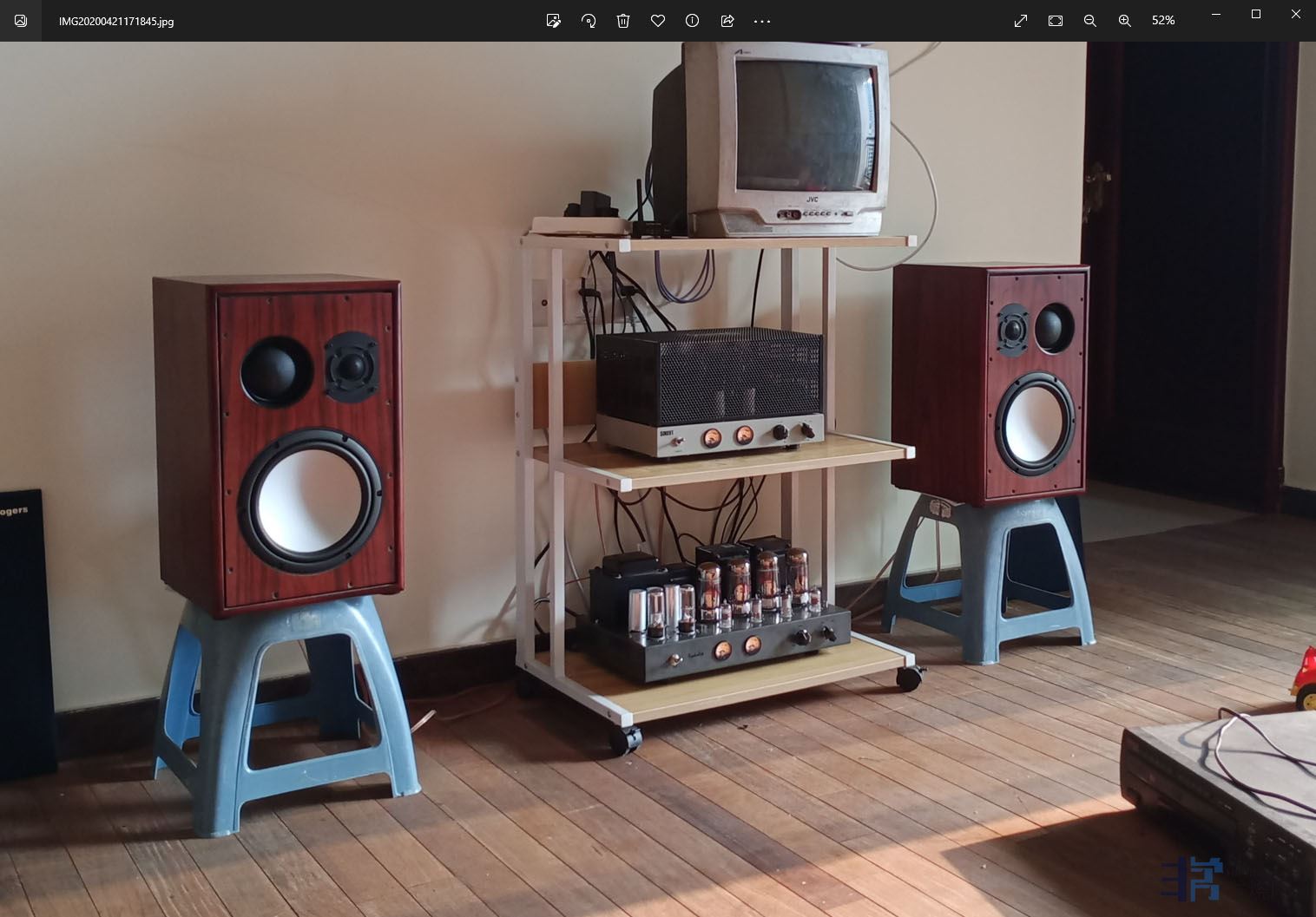

它的轻巧,灵敏,细腻,婉转灵动的音色,也像它的身材一样,娇娇小巧,随我走过了几个工作办事处,是个恰到好处的贴身小蜜?令我宠爱有加,哈哈,动态范围是它的弱点。

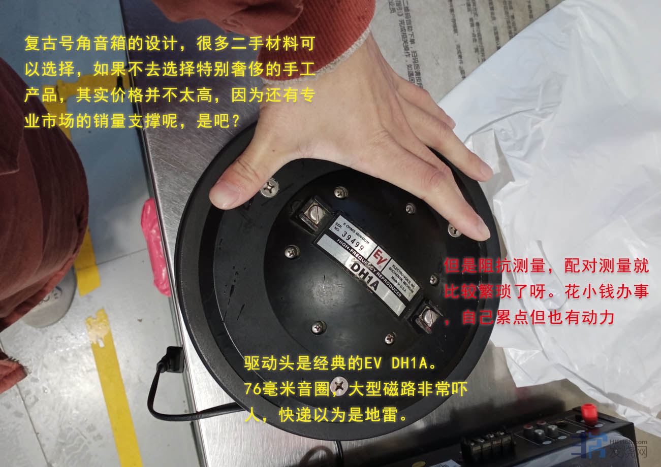

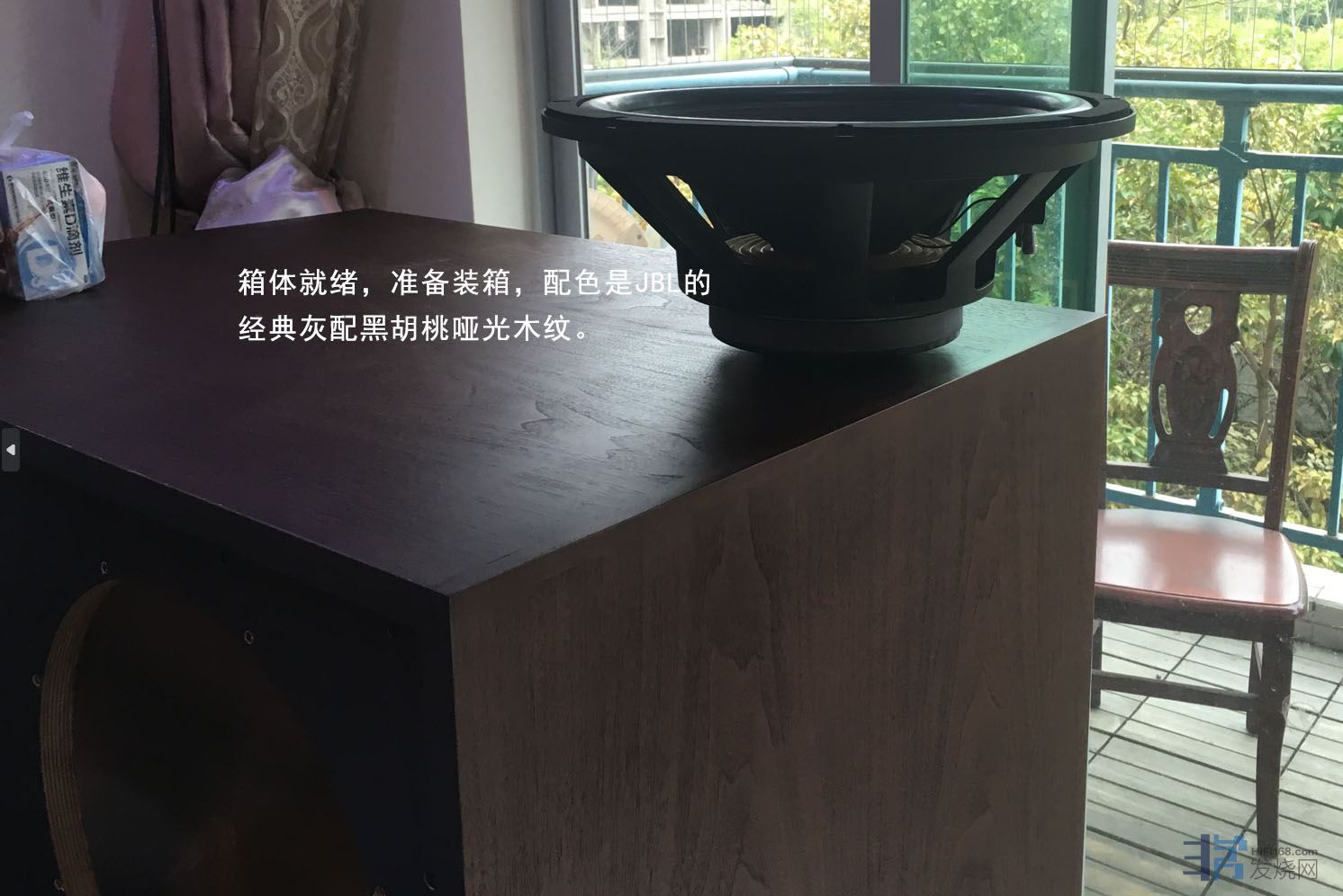

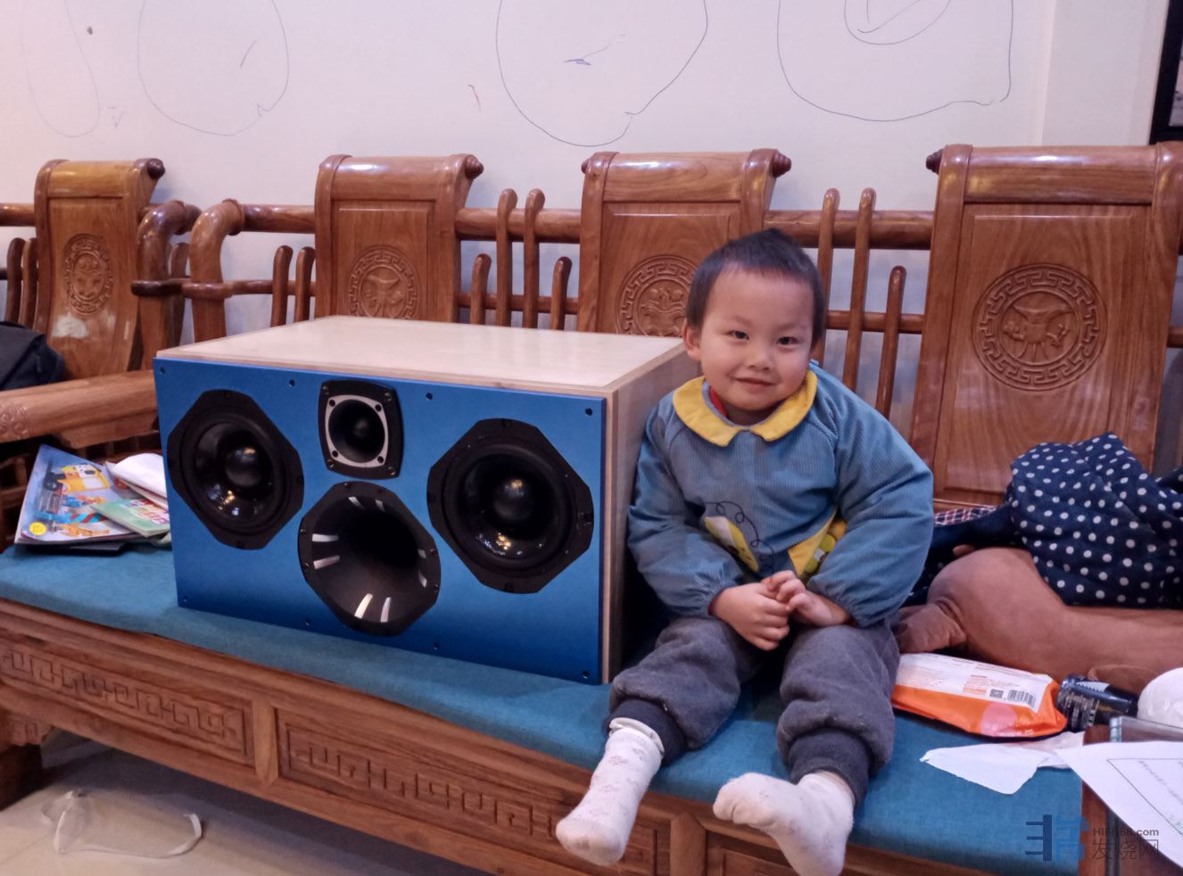

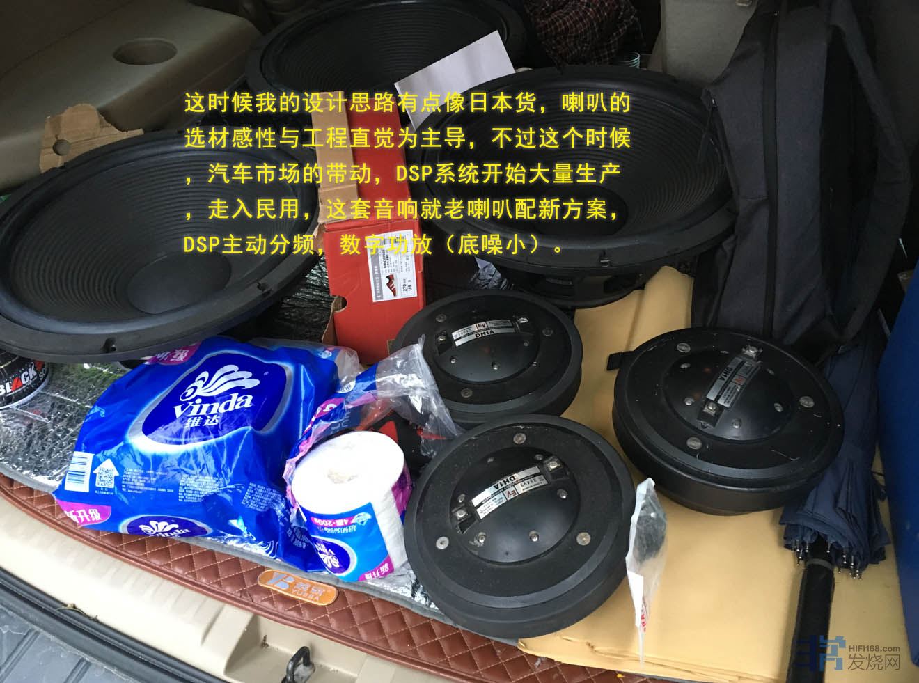

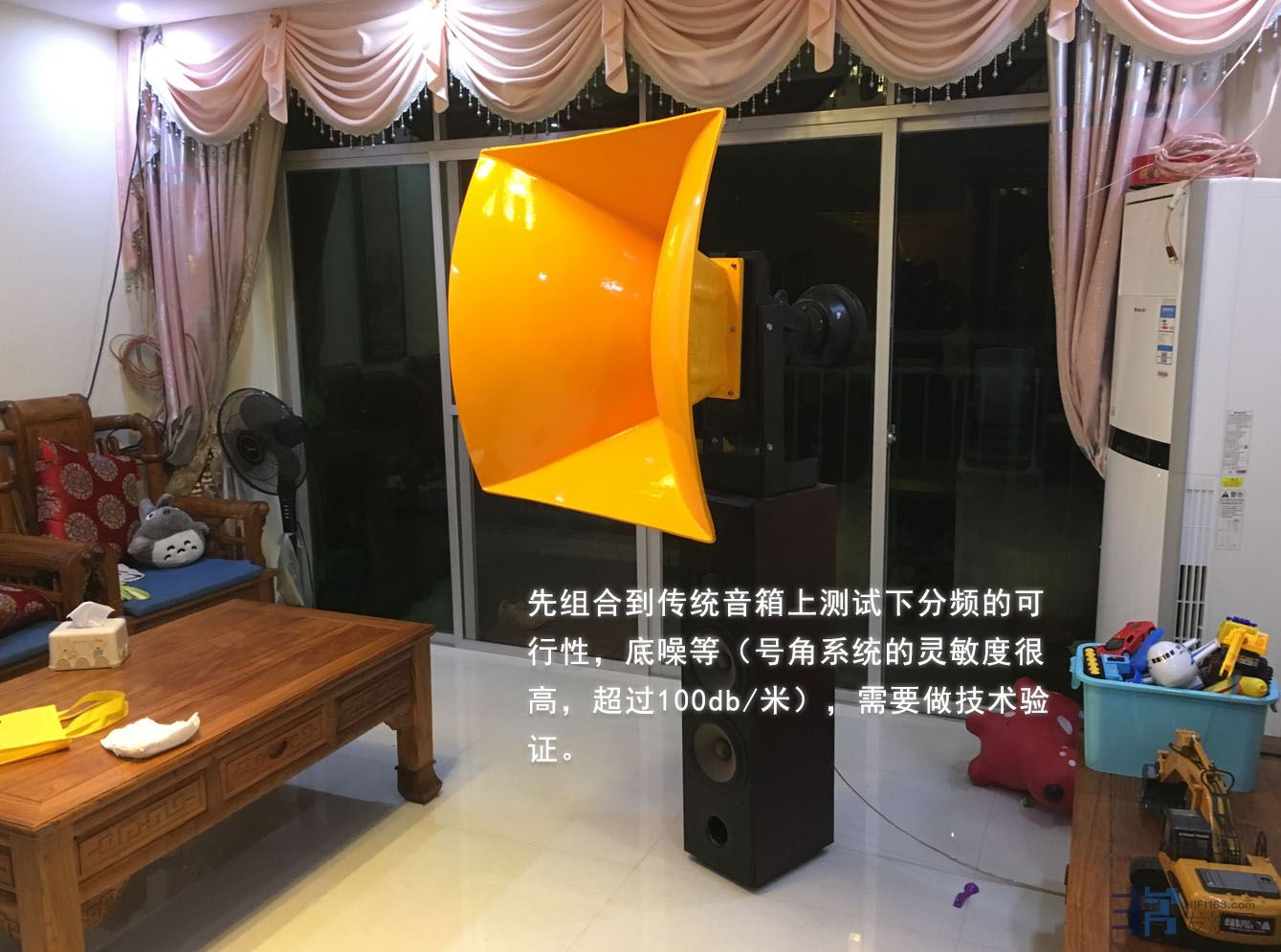

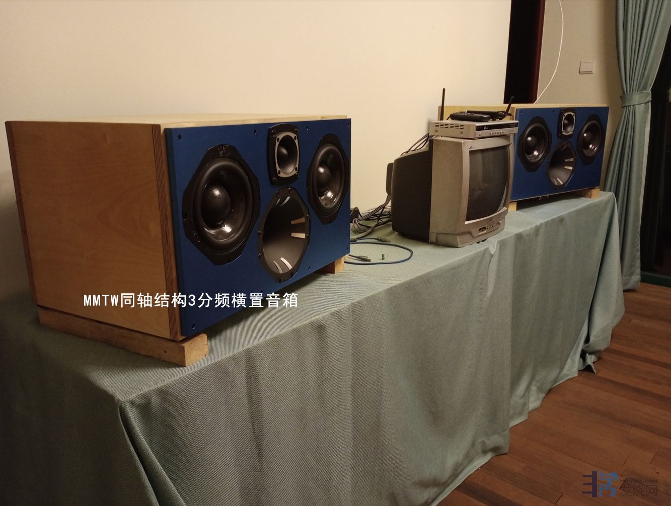

工作,小孩都理顺,稳步向前的时候,想着既然有了自己的空间,为何不能概览更多类型的音乐呢?有高有低,可甜可盐,可酸可辣,想要得到一个高大全了。
开始做大型号角音箱的念头也随之而来:迷宫,号角,大纸盆,哑光漆面胡桃外观……这些中古的元素,令我也是充满想象!这一年,应该是2018年末,2019年初,制作这对音箱应该使用了8个月时间吧,感叹世事无常。

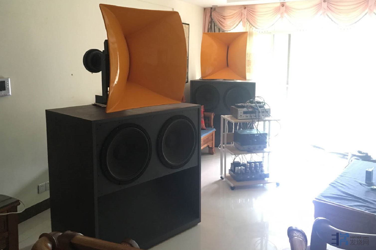

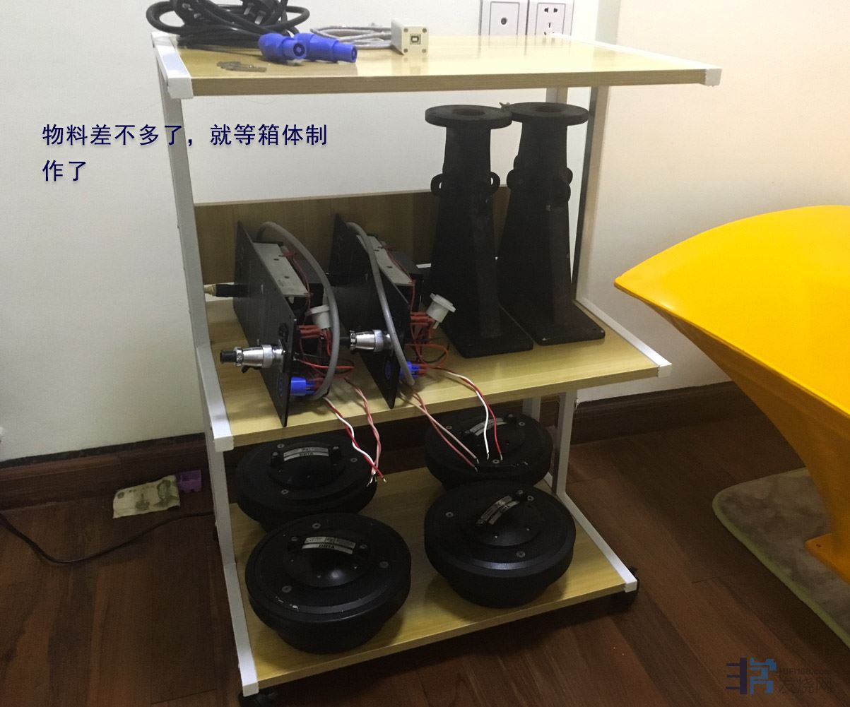

这个大音响因为尺寸很大,进度很慢,业余时间有空摸摸,做了快一年才完……

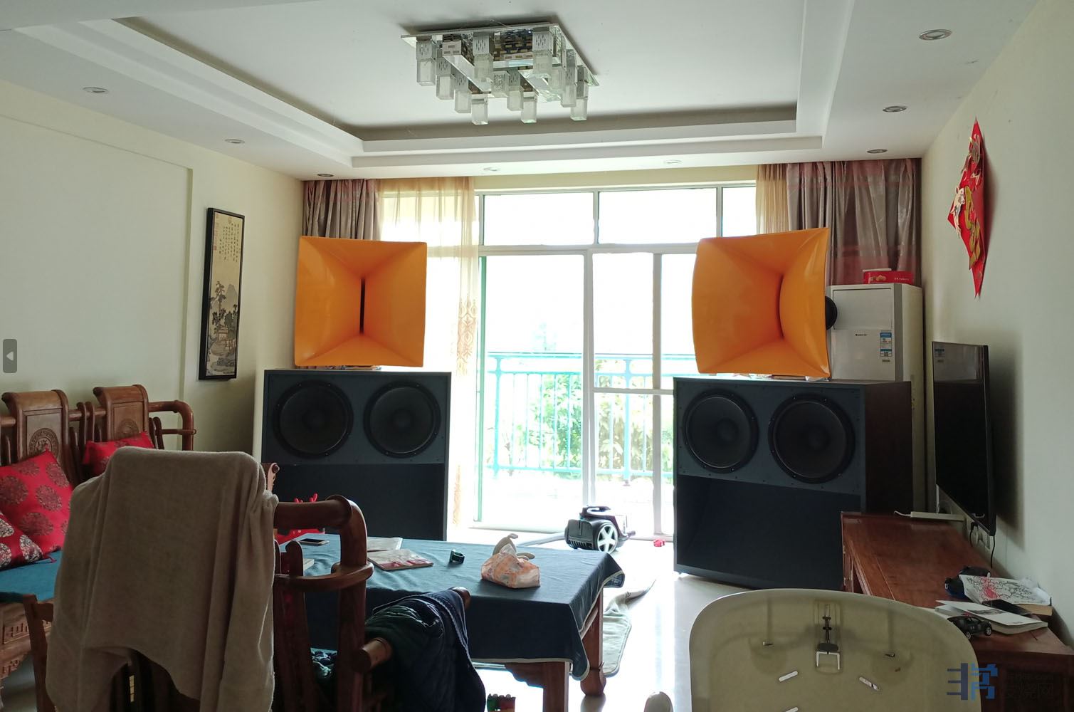

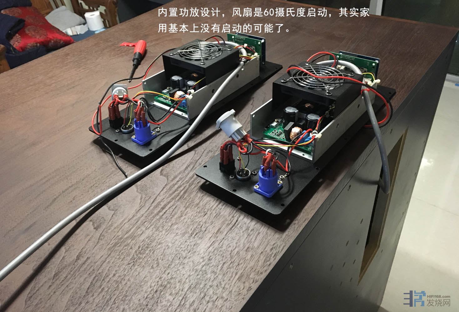

最后完成是这个样子,有源音箱,只需要接信号就可以使用啦。
当然也可以通过跳线外接胆机,就更复古了,原汤化原食了,多种玩法。开开心心渡过了疫情

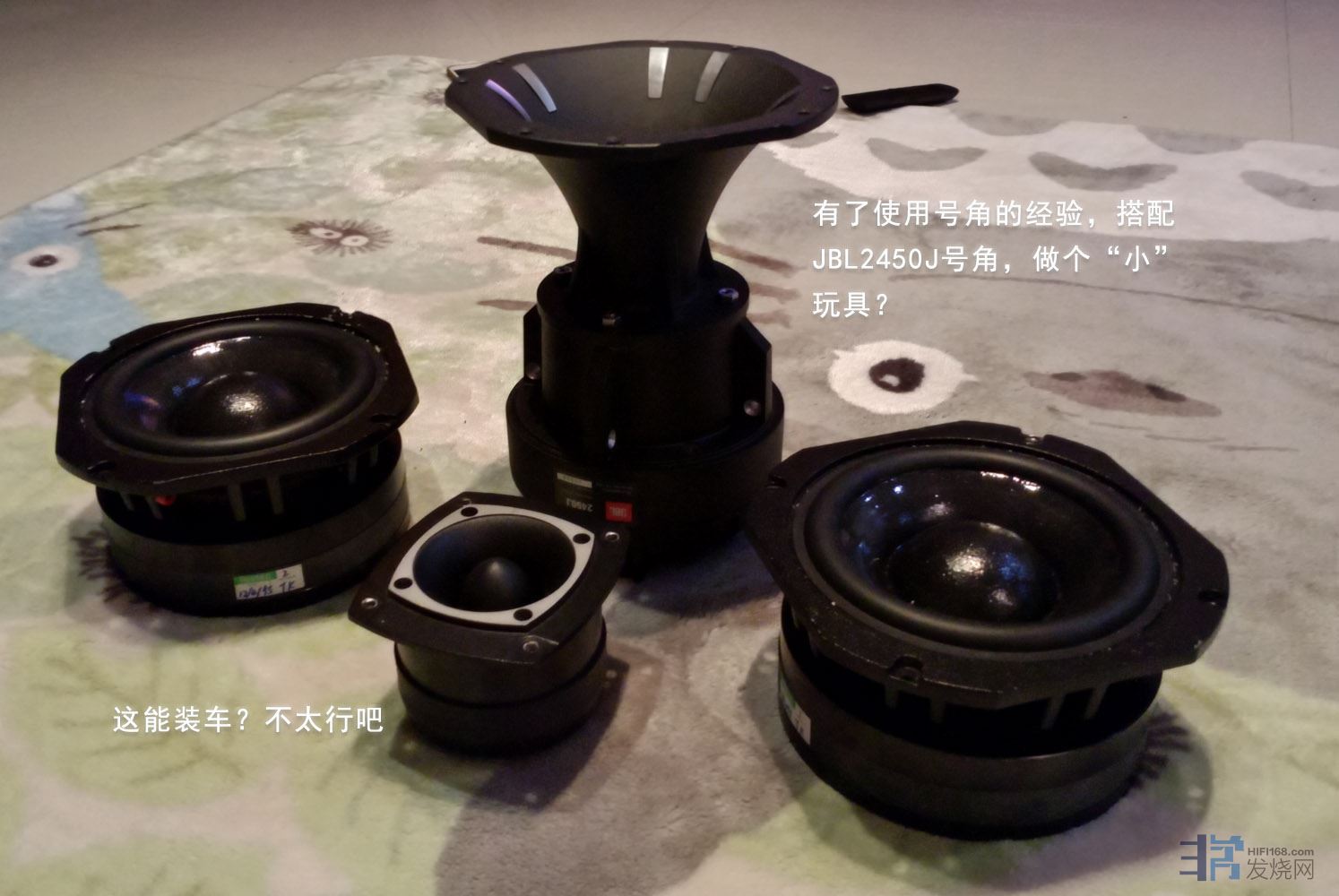

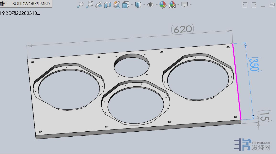

2021年莫名其妙,做了一对小插曲,有个汽车烧友莫名其妙买到2对ATC SCM20的喇叭,但根本无法装车用。
因为ATC SCM20是8英寸的喇叭,磁铁也巨大……
暂时转让给我吧,做个双8寸电台版的音箱玩玩。

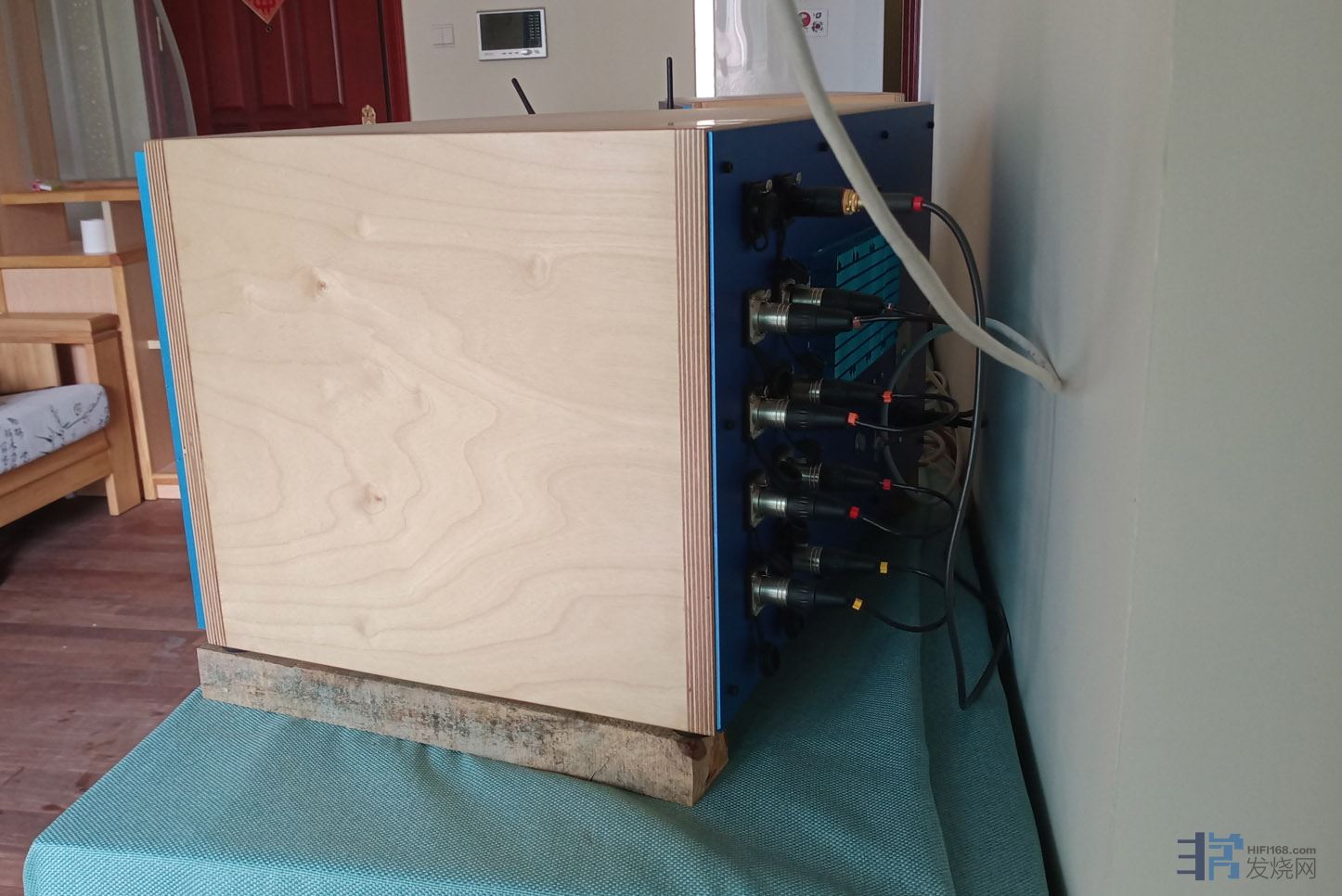

这对音箱设计上比较简陋,可能考虑它实际工作是在小房间,外观上没有太多要求,而且这对喇叭可能会归还朋友,箱体就没费太多心思做设计了。
能领略到ATC狂暴的动态,阴沉的中频,有了号角中音的支持,非常强悍。
唯一比较特别的是前障板因为喇叭的重量太大,使用了铝合金设计

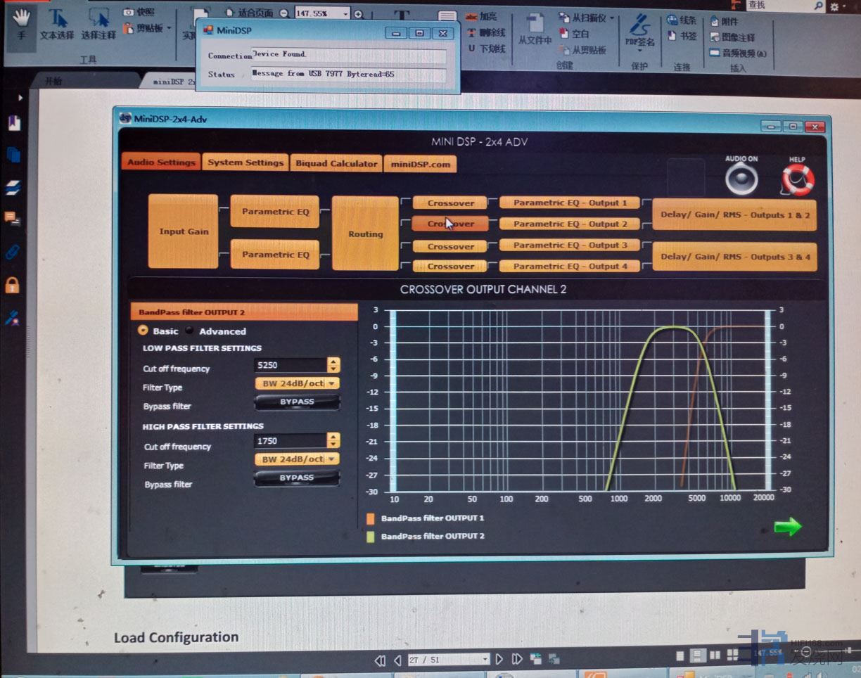

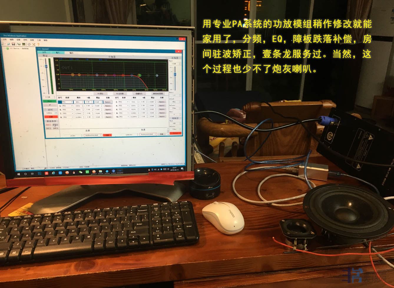

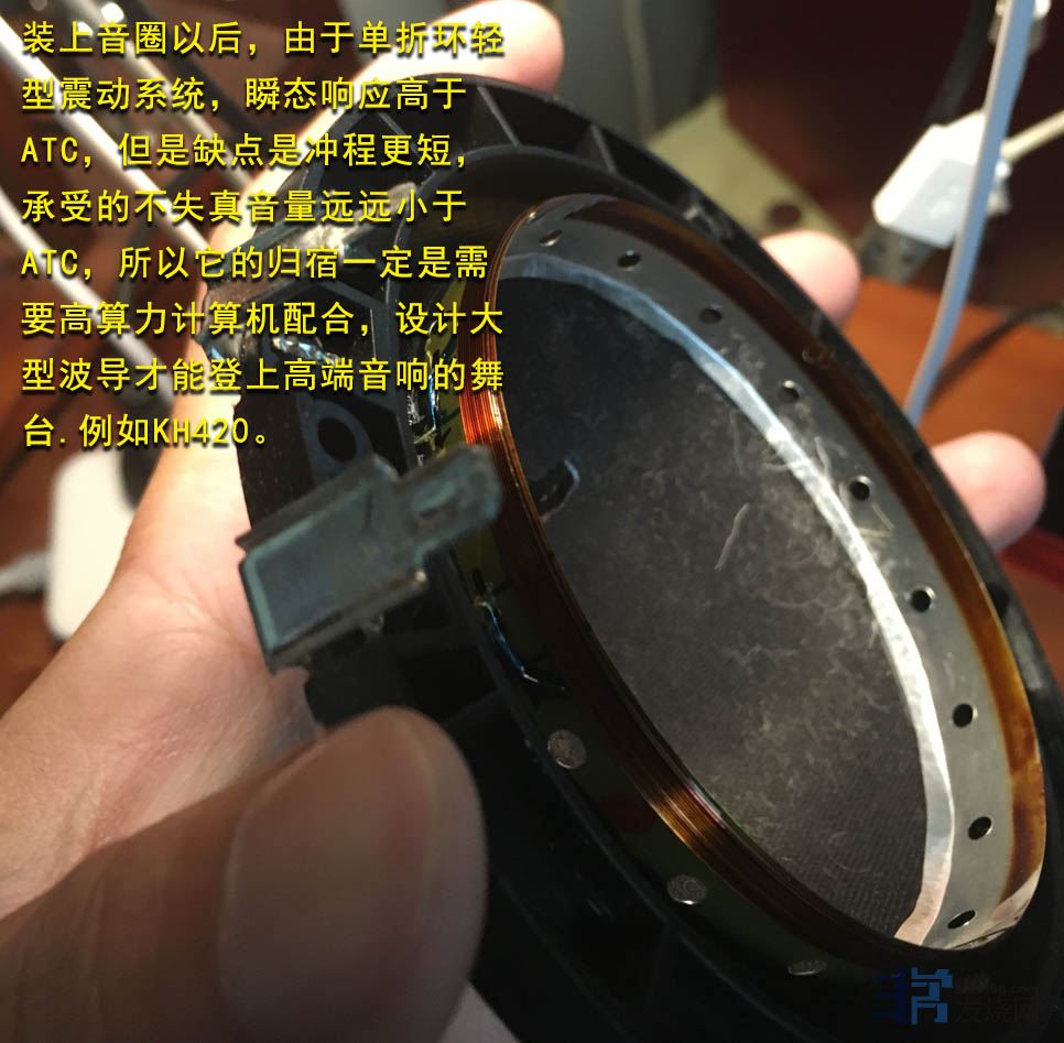

它是完全独立的有源音箱,内置了初代的MINIDSP。不过当时的DSP性能还不够“发烧”。只能满足比较基本的要求,没有办法实现纯数字输入和fir线性相位的运算。
