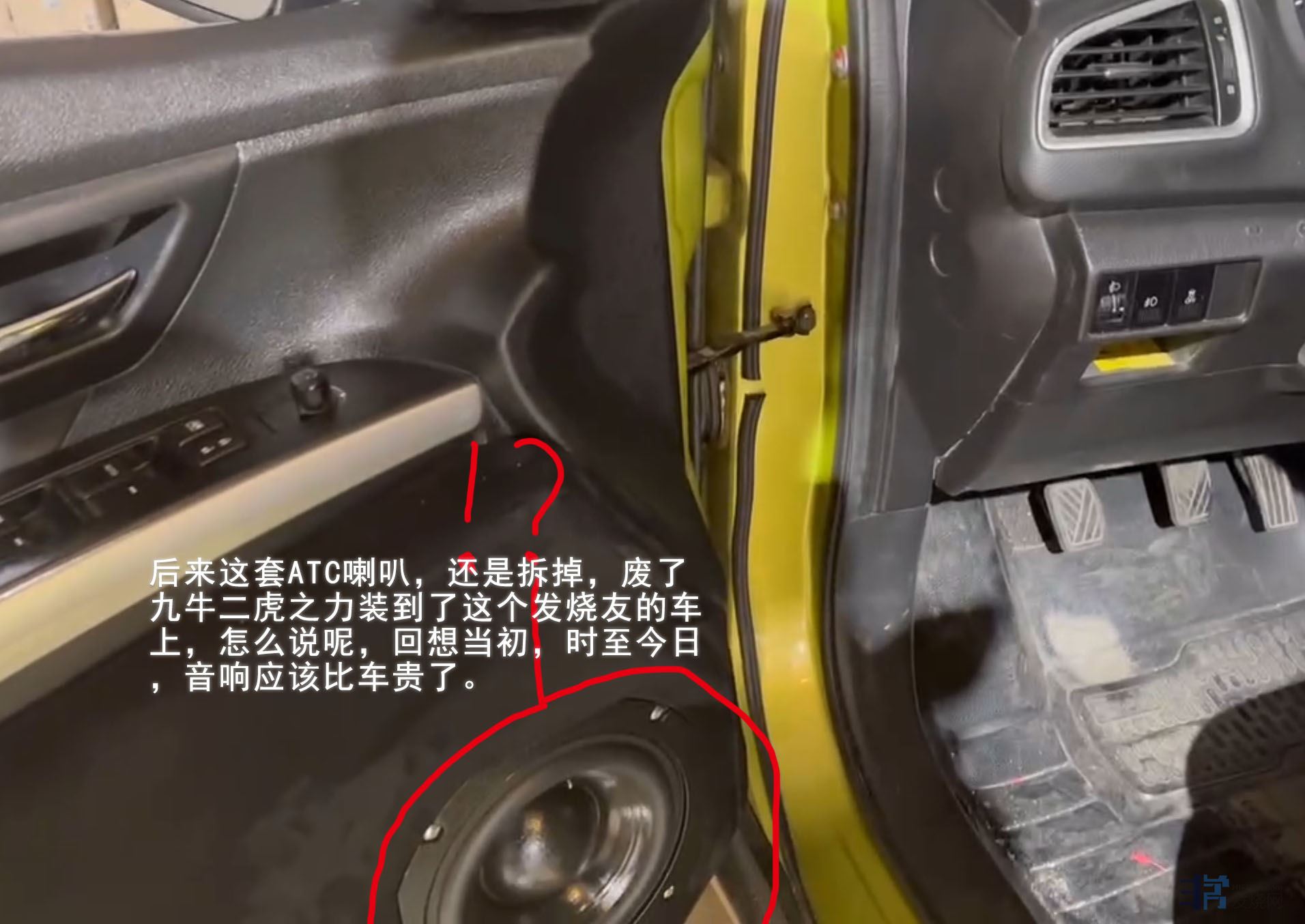

疫情的3年没有太大动静,音箱的爱好也暂时放在一边。忙着带娃工作。期间这对蓝色音箱还是被朋友千方百计的装到了他的车上,ATC20前后门,应该比他的车贵了,时至今日的话,真的发烧呀。
ATC的音色有其明显特色和优缺点,实际上现代喇叭的设计里,应该可以做一定改良。
疫情结束后,国内已经大量出产类似ATC设计的单元了,并且有重点改良,例如轻量化的波导75毫米音圈中音,带短路环的长磁路短冲程低音单元,高音就很多代用了。

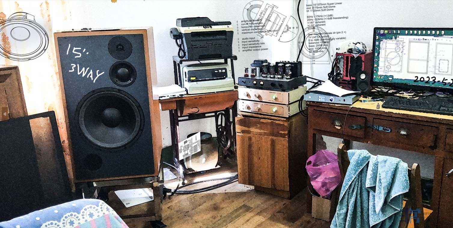

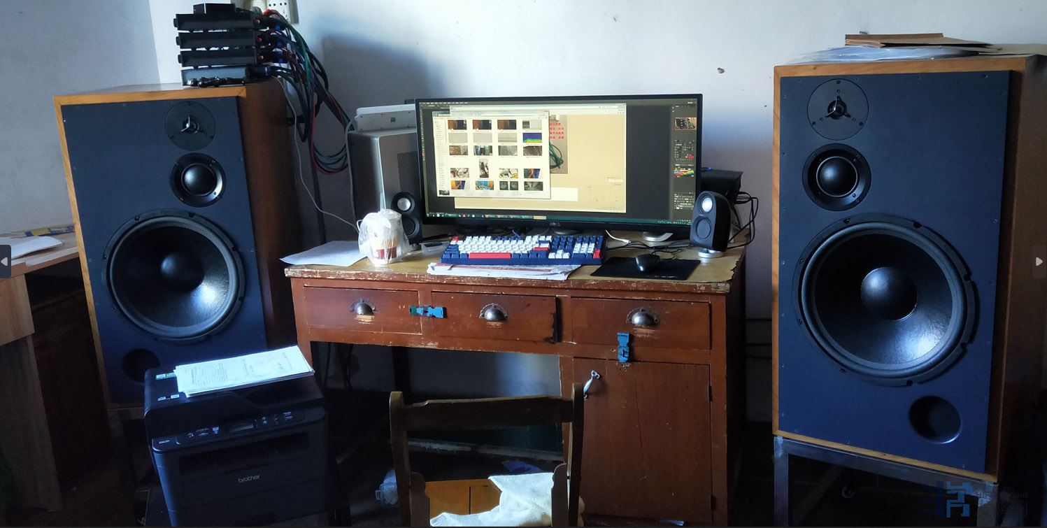

喜欢玩大监听音箱,喜新厌旧,也设计了一对15英寸的恶趣味在办公室使用,哈哈。
不知不觉,第一楼的二孩已经长这么大了。

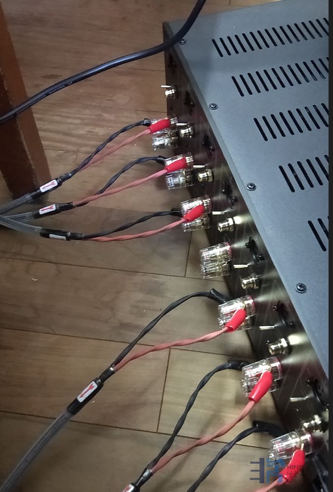

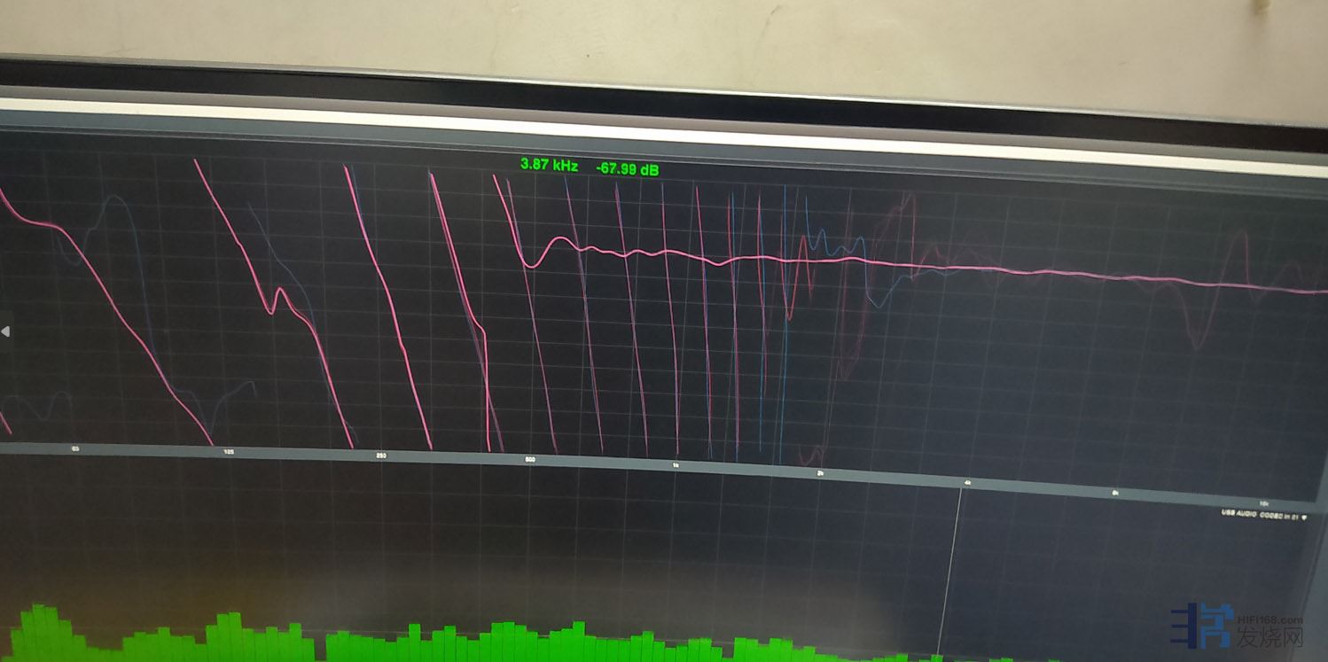

设计也是我很熟练的DSP数字分频,这个时候,国产的DSP能实现fir线性相位运算了。
功放采用6路驱动,一个喇叭一路功放,3线分音。
得益于主动房间校准功能,可以在很小的空间享受到大尺寸的。

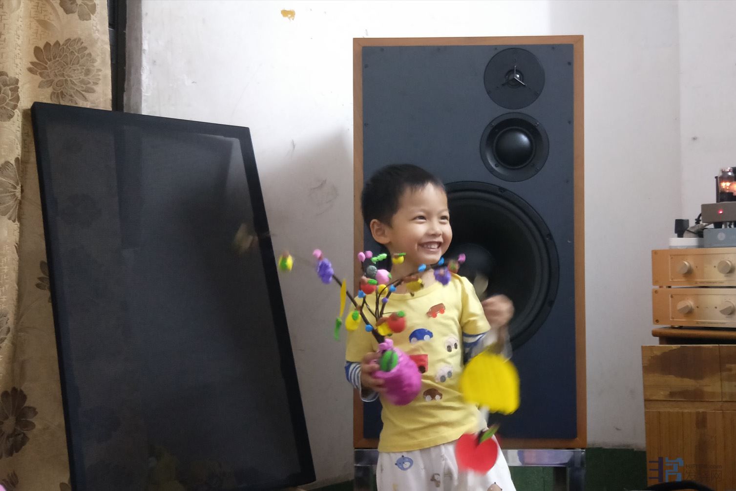

工作,小孩都理顺,稳步向前的时候,想着既然有了自己的空间,为何不能概览更多类型的音乐呢?有高有低,可甜可盐,可酸可辣,想要得到一个高大全了。
开始做大型号角音箱的念头也随之而来:迷宫,号角,大纸盆,哑光漆面胡桃外观……这些中古的元素,令我也是充满想象!这一年,应该是2018年末,2019年初,制作这对音箱应该使用了8个月时间吧,感叹世事无常。

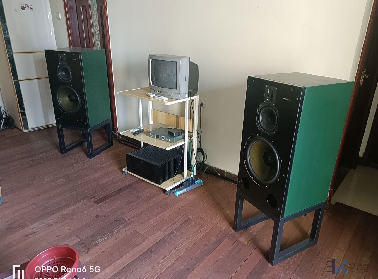

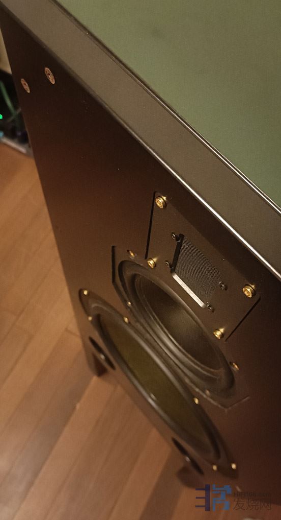

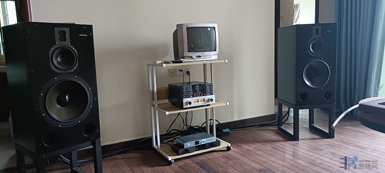

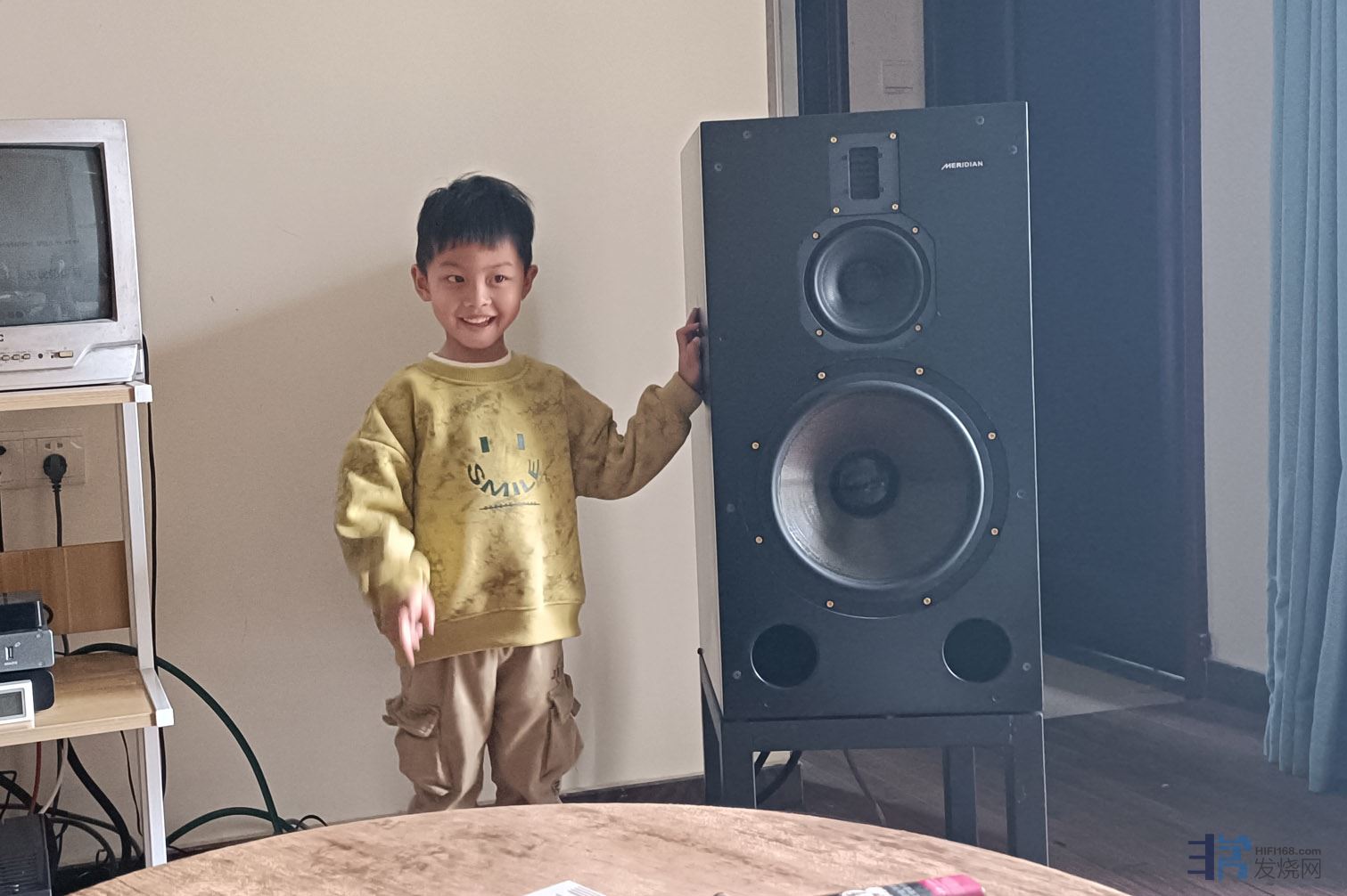

突发奇想,之前做的都是20甚至35年前的音响设计和技术理念了。开始尝试使用2010年(也就是当时10年前的)设计和技术。
于是做了这一套,我也挺喜欢的。看着是不是开始像现代监听音箱了?
其实之前的每一对,都是当时的最新款,也是当时最前沿的数码味。没想到再过20年,它们的身份变成了古董,又有模拟味了。这个时候的音响又开始小型化,13英寸3分频,德系设计,下潜34hz-1db。看起来是干硬硬的,熟悉的三明治振膜,气动高音,一个时期的记忆。
20#
不知不觉2个娃已经这么大哩!这个音箱在弱光是黑色,高光的环境是墨绿色,是当时很时尚的一个工作室音箱配色。这个时期,最新款音响,已经开始普及房间自适应低音技术,还有部分拥有线性相位了。咋也不落后,带低音校准,还有fir算法的线性相位了。
