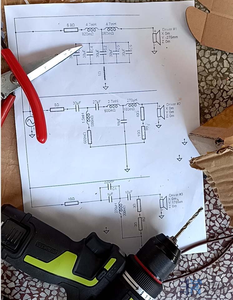

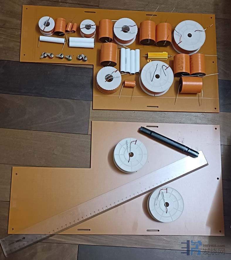

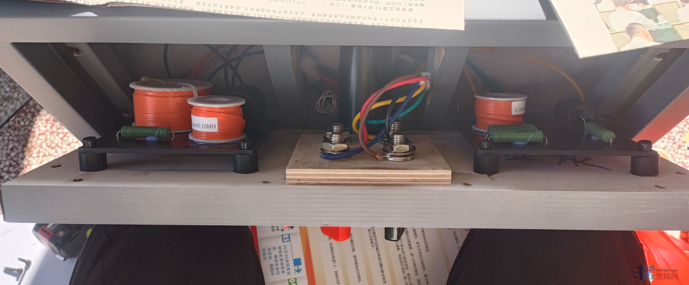

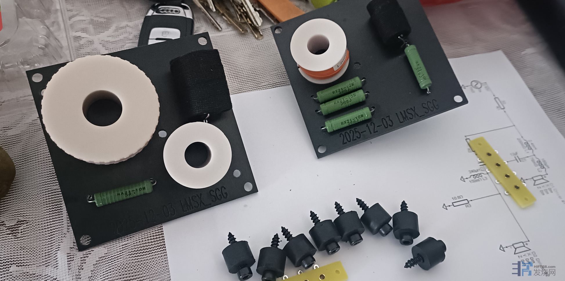

老瓶装新酒,最近尝试一下做之前的音箱 LBB,“冷冰冰”的分频器。这个音箱本身是DSP分频,再后级放大的架构。
最近因为接受了新的设计理念,原先很多认为,直接驱动喇叭,损耗最低,理论上失真也最低。虽然已经很低了,但还是有提升的空间。(人耳大概率听不出这个提升了,因为正常音量85db中频三次谐波失真已经小于0.1%了)
理念出处:https://purifi-audio.com/blog/ap ... t6-5x04-naa-11?anim
引用:
racingpht:简单的说,就是利用高阻抗的分频电路,降低扬声器磁滞感应电动势形成的失真电流分量。
是不是还有点拗口?
我最早发的相关帖子应该是这个:但是我当时的理解还没有现在深入:https://www.tslt.tech/bbs/viewthread.php?tid=141010
以我现在的理解,其实音圈骨架的材质,都对这个问题有影响。。

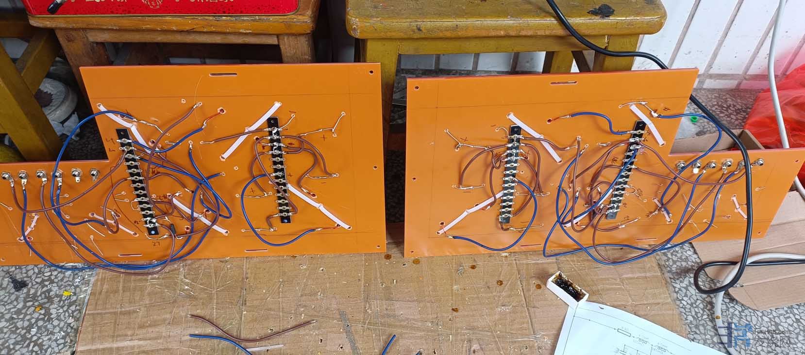

哈哈,这个布线,意识流派。自己看了都不好意思

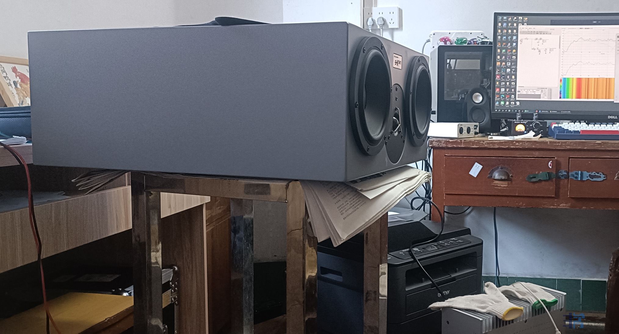

双6.5寸中型暴力中近场中置“小猫头鹰”
