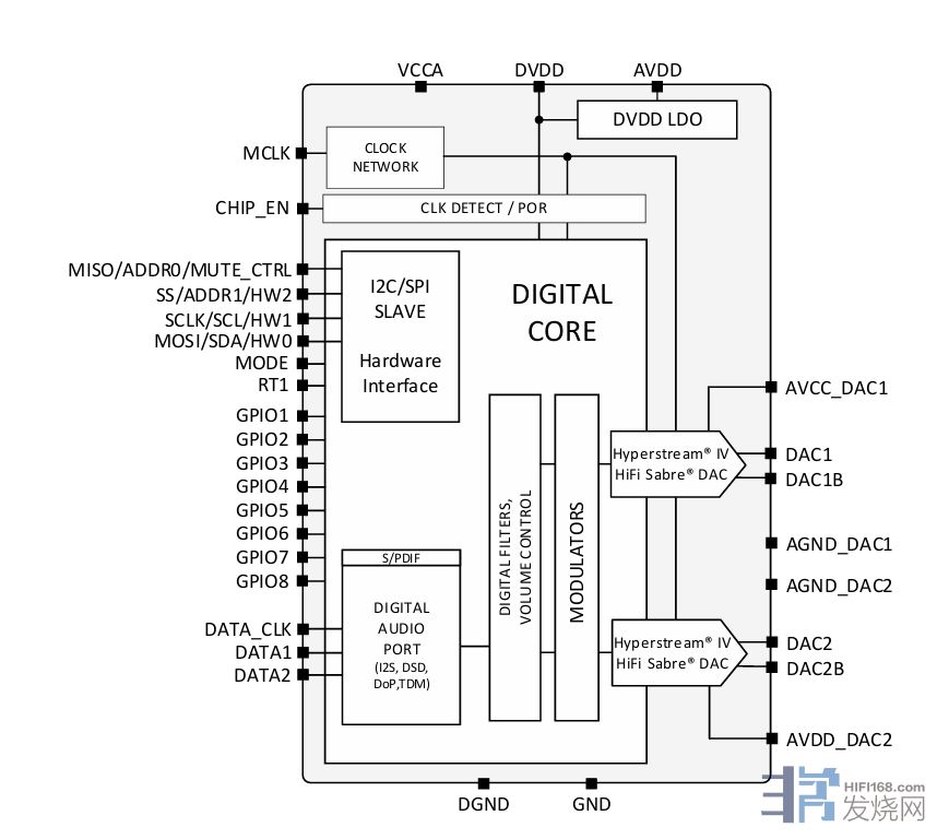

1、需要多路供电:解码器内部有不同的功能模块,例如数字信号接收、DSP处理、数字滤波器、DA转换、模拟电路等;同时DAC芯片内部也有多个不同的功能模块。各个模块相对独立,均需要独立供电。以ESS9039pro为例,内部包括数字信号接收、升频与数字滤波器、DA转换、I/V转换等模块,均需外部供电。所以,一只DAC芯片的引脚中,有多只引脚是供接入不同电源的。
ES9039Q2M 供电图.png (, 下载次数:0)
(2024/9/28 18:35:10 上传)
ESS9039pro 结构图1.png (, 下载次数:0)
也无风雨也无晴,此心安处是吾乡

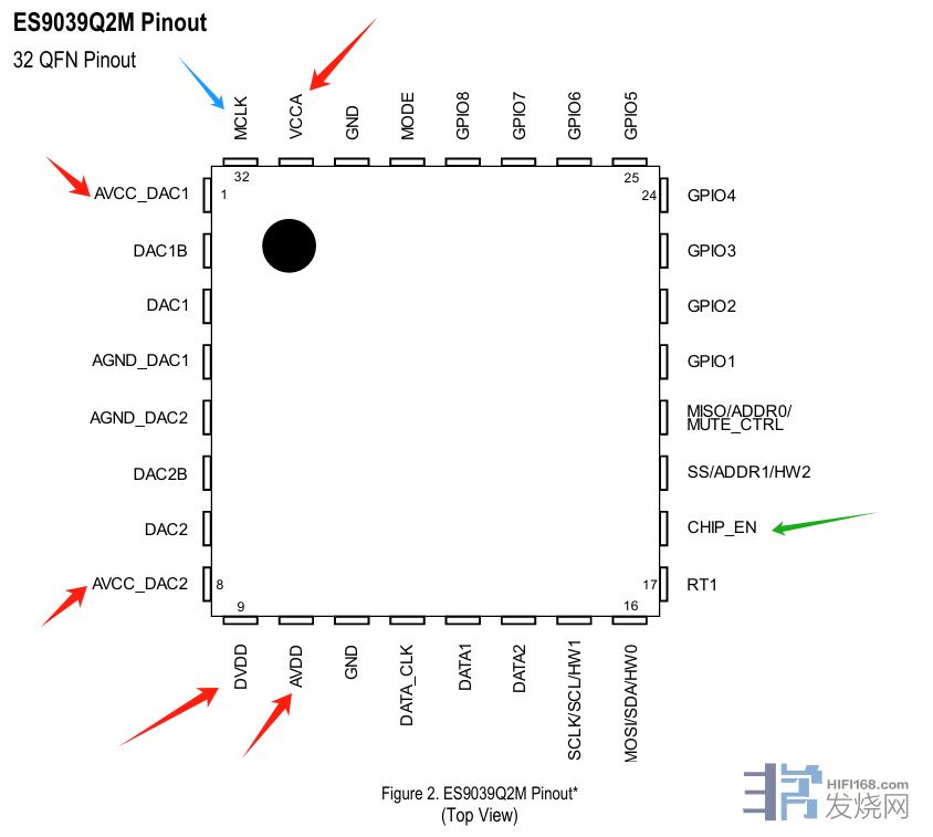

2、DAC芯片需要多种工作电压,以ES9039Q2M为例,需要5组不同电压的电源(如图)
两个输出通道的模拟供电:AVCC1、AVCC2 (3.3V)
芯片逻辑部分的供电:AVDD(3.3V)
芯片内部模拟部分供电:VCCA (3.3V)
芯片内部的核心供电:DVDD(1.2V) (这个1.2V由芯片内部自带的LDO提供 只需要在这个端口外置一枚退耦电容)。
(2024/9/28 18:34:20 上传)
也无风雨也无晴,此心安处是吾乡
