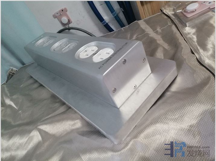

使用了不少插线板 基本上 都有点问题,好的插线板需要1万左右 做工与用料都好,最后决定自己设计一个(主要是为了省钱)
插线板是平面,没有插头护套 ,遇到很重很粗的电源线 很容易倾斜
(56.58 K)
2024/6/30 15:24:41
插线板有护套 但是插头护套太浅,起不到护住电源线不歪斜的作用
(44.96 K)
2024/6/30 15:24:41
有的插线板护套是螺丝调整, 每次插拔电源线 需要调整螺丝,不方便。
(33.02 K)

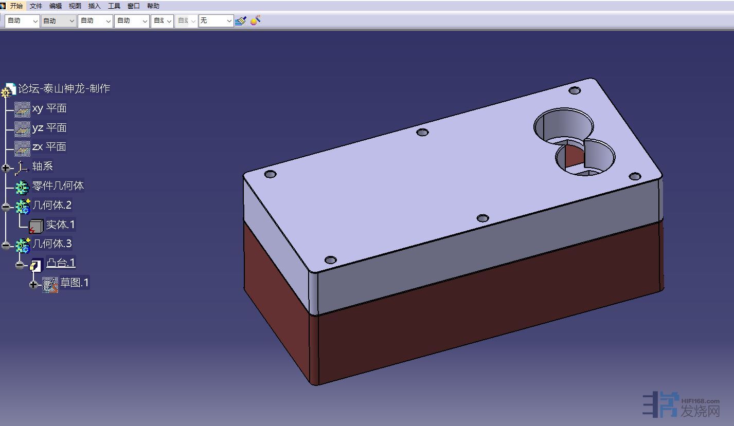

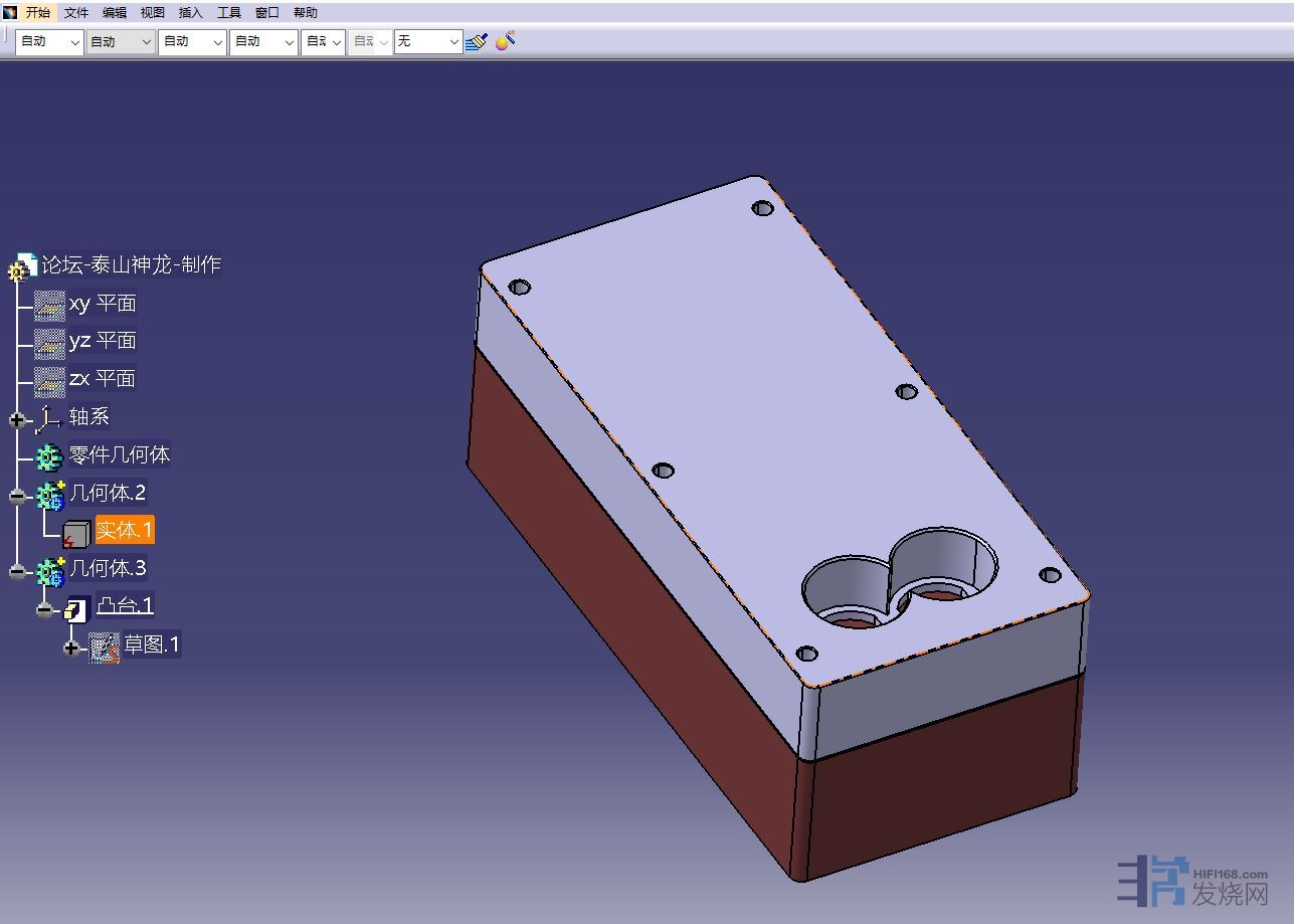

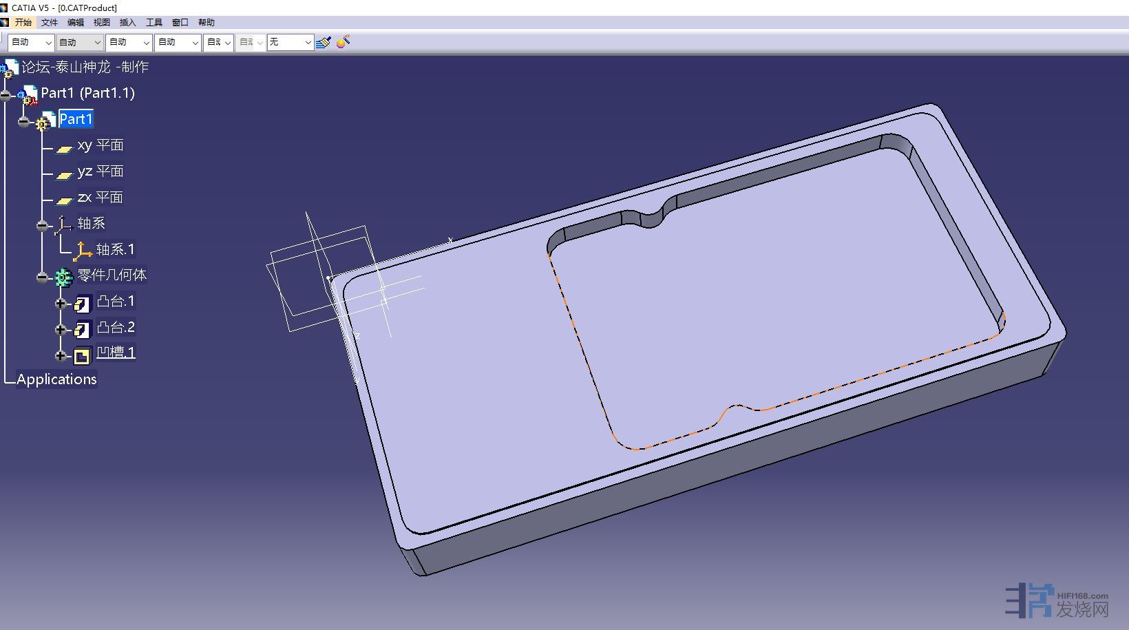

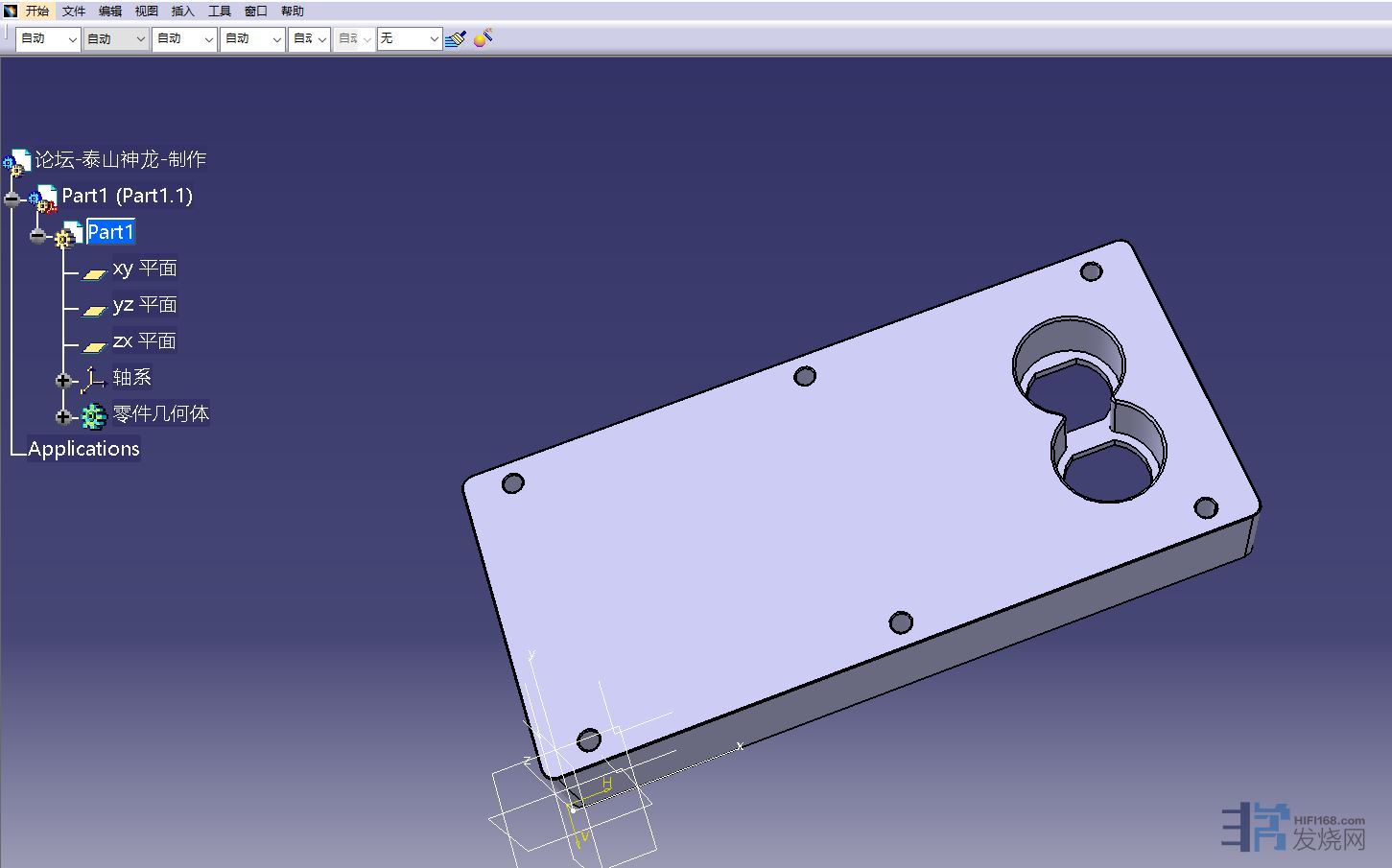

把手工测试的数据记录 使用CATIA软件进行设计
很多插芯在一起串联 如果是不同插芯 容易串味。
设计为一个插线板盒只使用一个插芯,厚度40毫米的铝合金 足够屏蔽电磁干扰。
(123.01 K)
2024/6/30 14:46:50
(104.43 K)
2024/6/30 14:46:50
(88.77 K)
2024/6/30 14:46:50

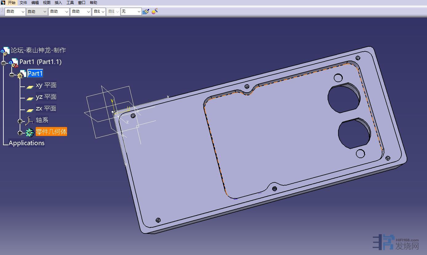

泰山神龙
2024-06-30 14:47

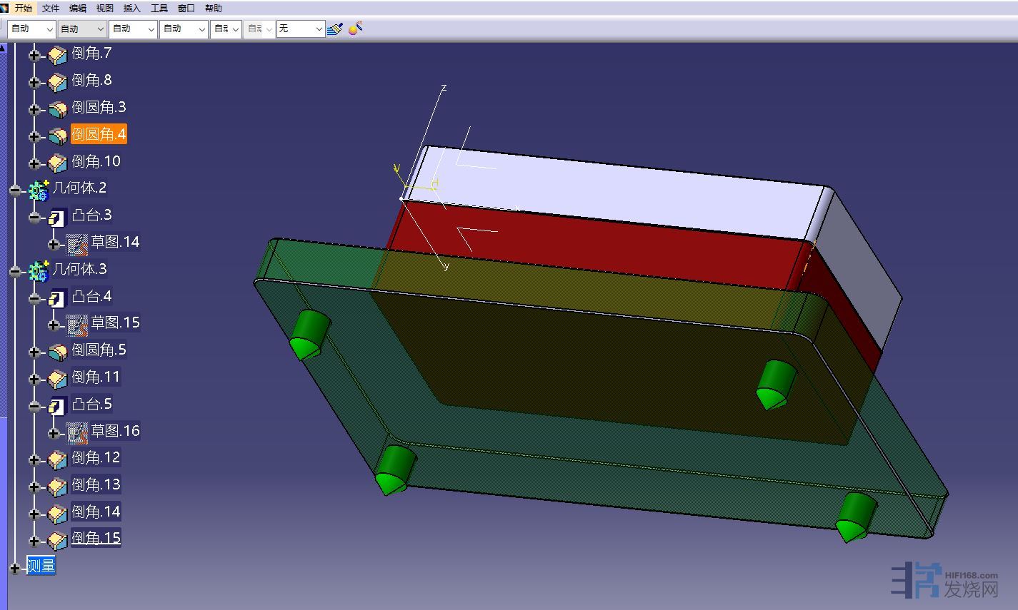

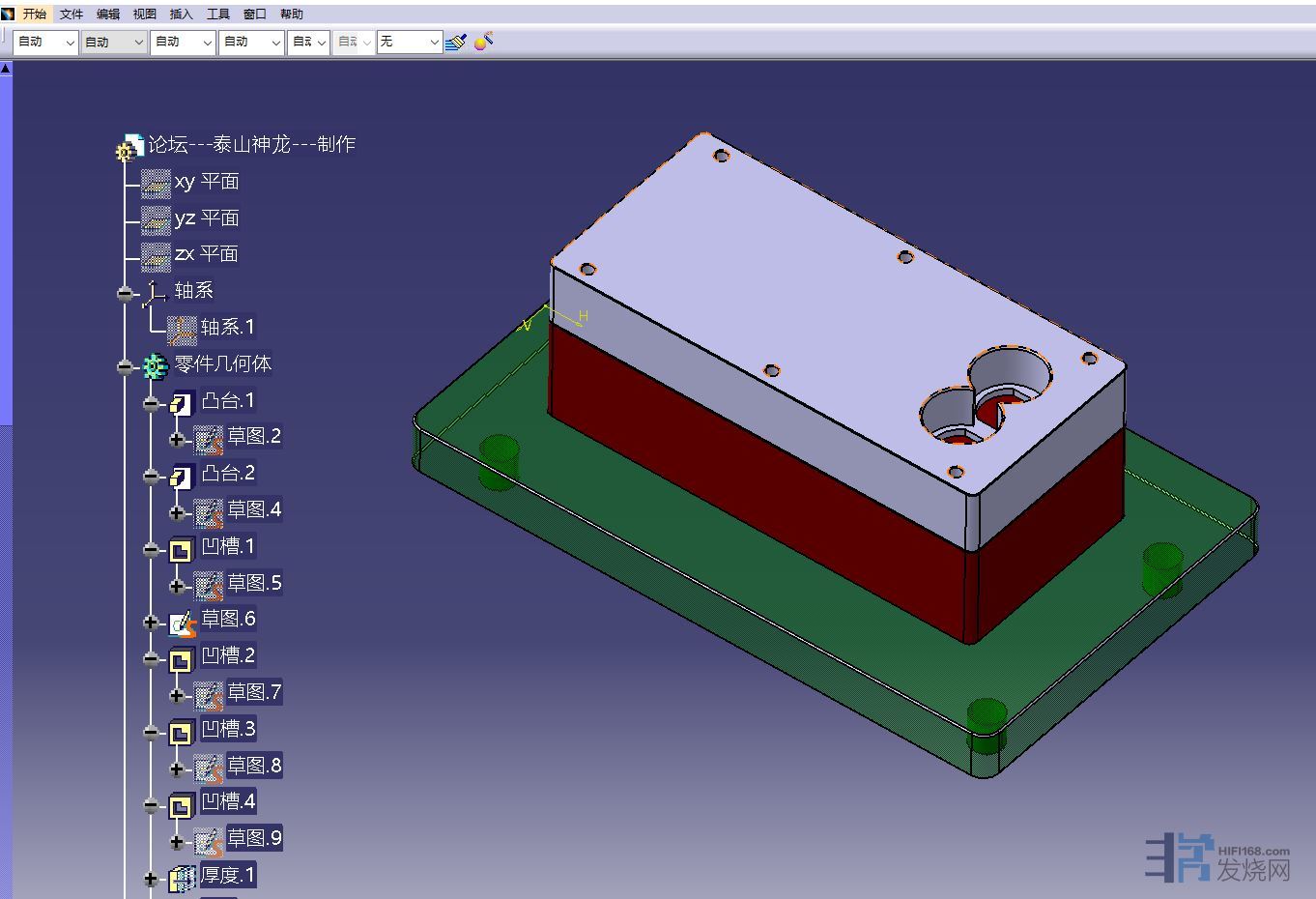

把画好的3D图纸进行装配,上盖为厚度40毫米的铝合金 底盒为高63毫米 壁厚26毫米的底盒 总重量18斤 可以承重一般的粗电源线 不倾斜 。
(87.86 K)
2024/6/30 14:47:53
(84.64 K)
2024/6/30 14:47:53
(84.54 K)
2024/6/30 14:47:53

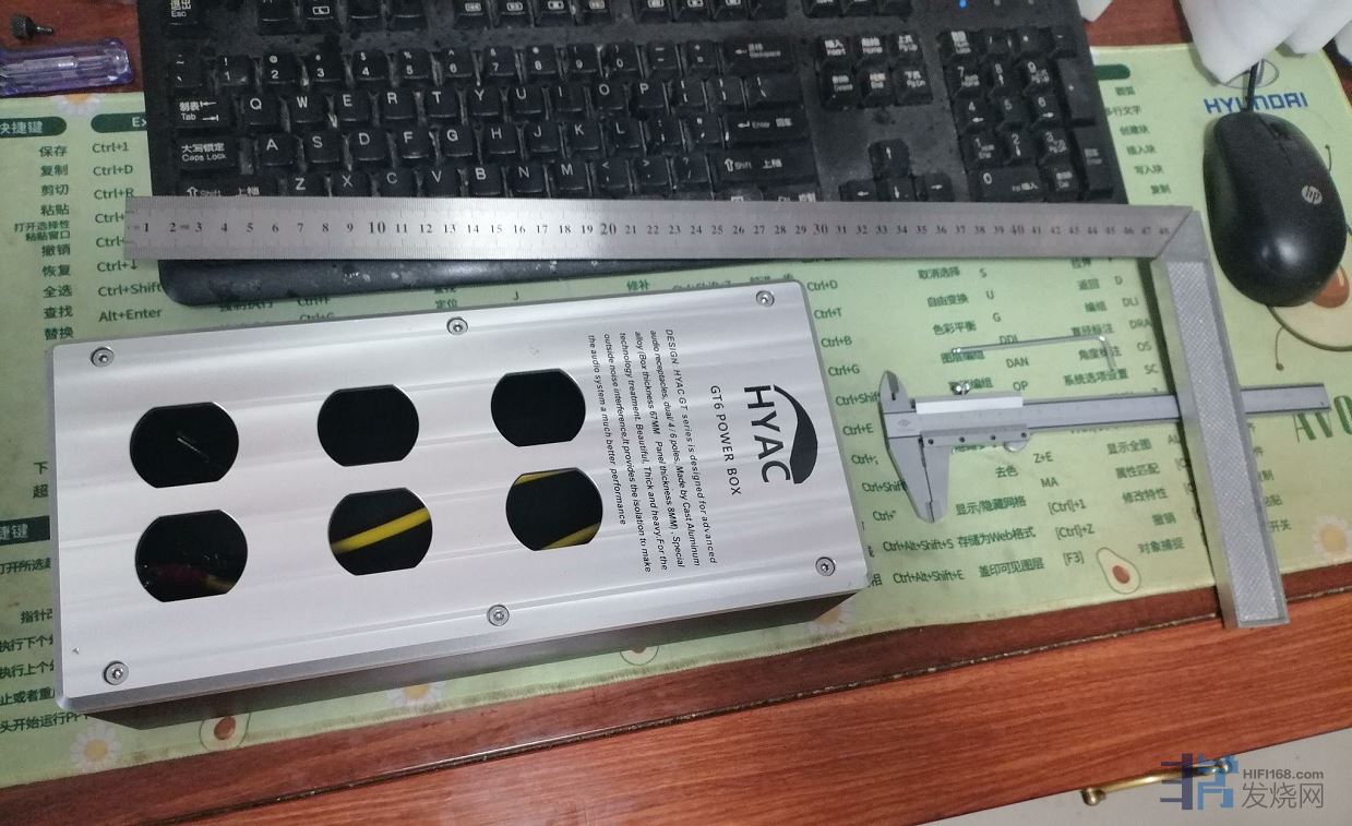

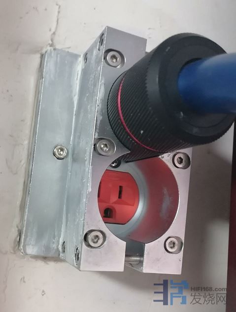

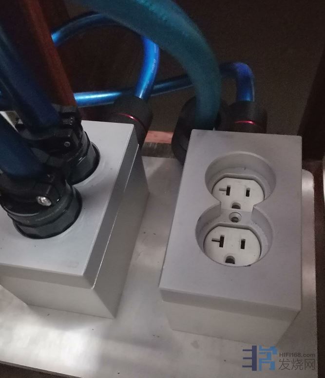

把3个已购买的插线板 全部改善成这样一个插线板 只有一个插芯 且带护套的插线板
自己动手 丰衣足食

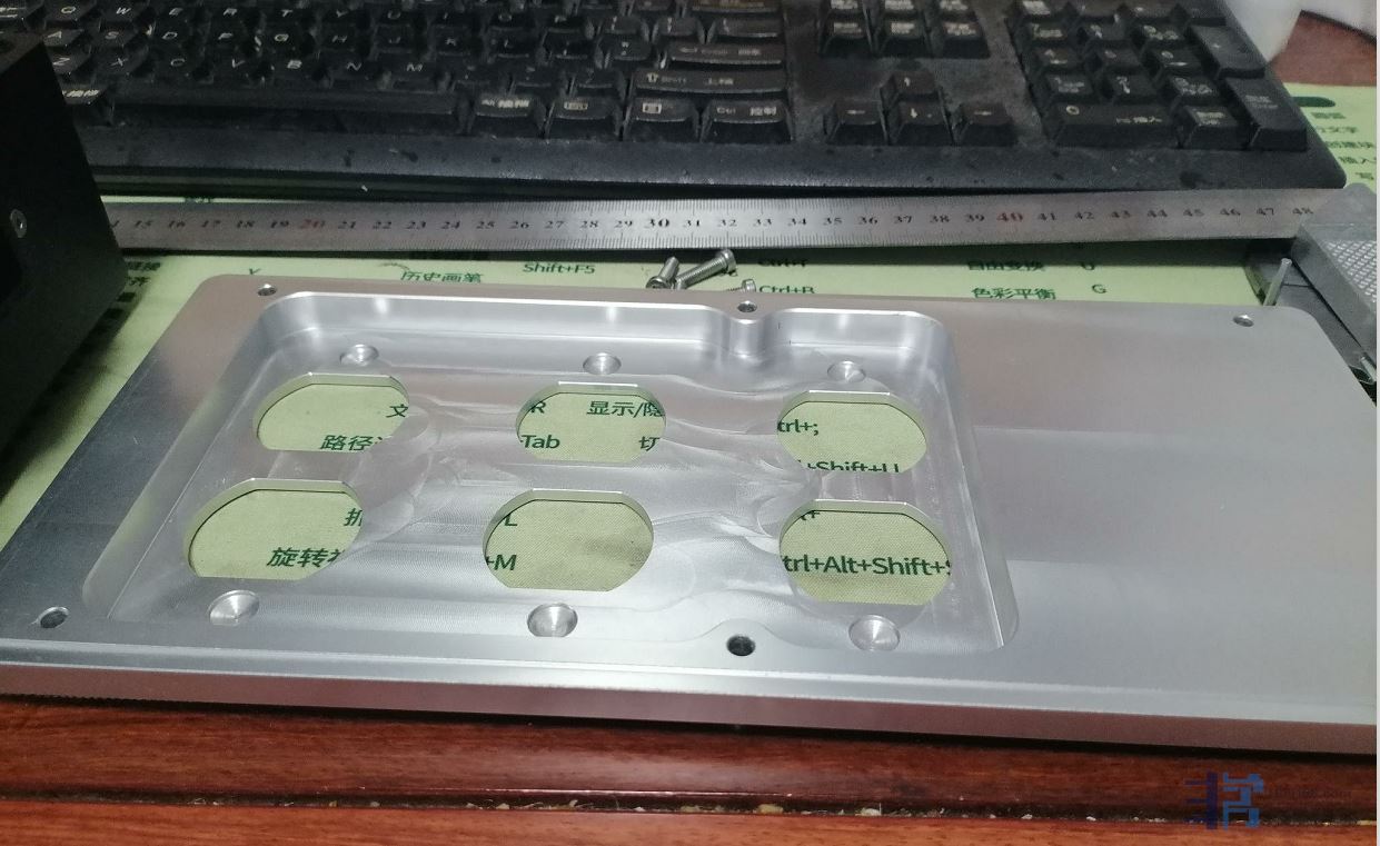

下午去 铝合金市场 买几块铝合金料 然后找一个加工店 把3D图纸给他们加工

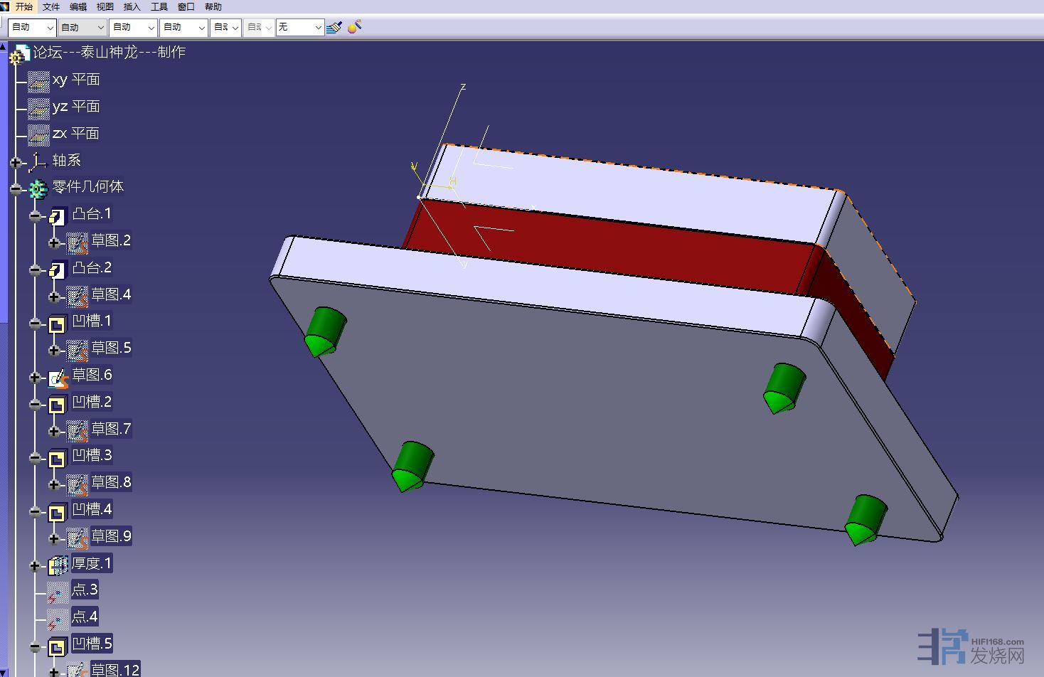

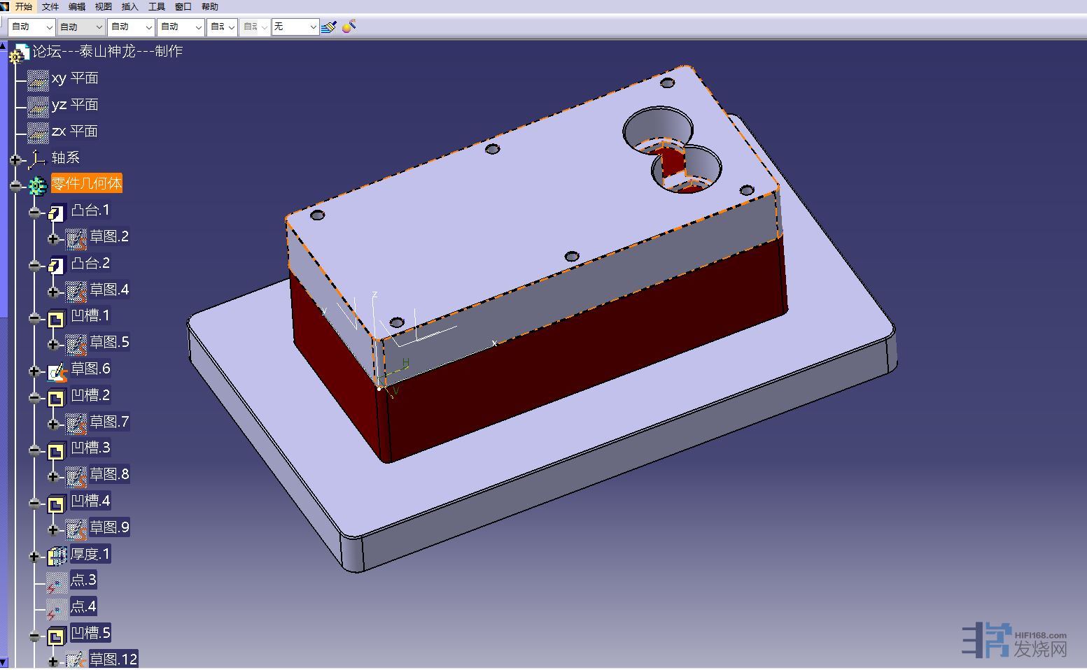

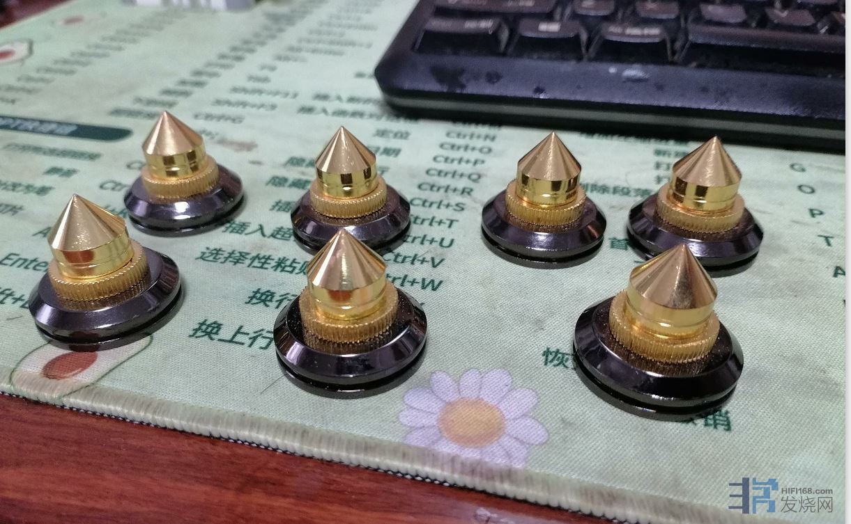

顺便给插线板配置了底座与避震钉
凑够25斤重量
(139.57 K)
2024/6/30 15:15:55
(121.47 K)
2024/6/30 15:15:55
(124.89 K)
2024/6/30 15:15:55
(149.81 K)
2024/6/30 15:15:55

发现以前买的避震钉
(165.63 K)
2024/6/30 15:56:15
好吧 改善一下
(98.07 K)
2024/6/30 15:56:15

插线板 改造费用明细:
铝合金市场 购买:
插线板 盖厚40毫米铝合金板 63元一块 ( 3块铝合金料= 189元 )
机械加工店 加工:
铝合金板加工费:100元一块 (3块加工费:300元 )
机械加工费+ 铝合金材料费 3件 总计:489元

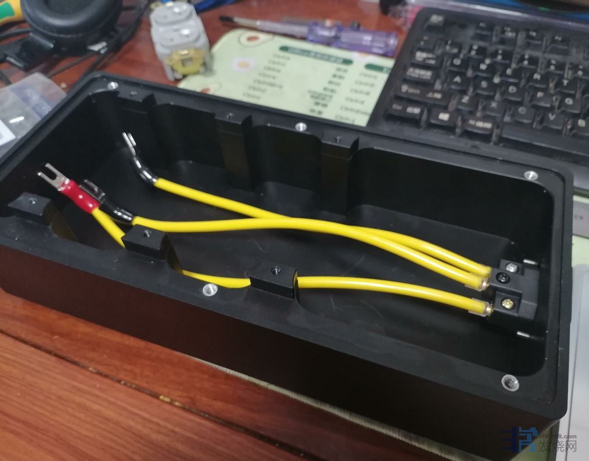

这样的25斤重的 插线板盒子 可以 更换任何品牌型号的美标插芯, 由于就一个插芯 接线很方便
