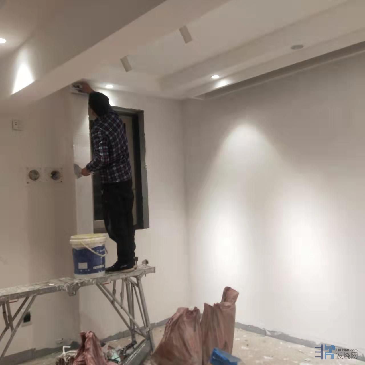

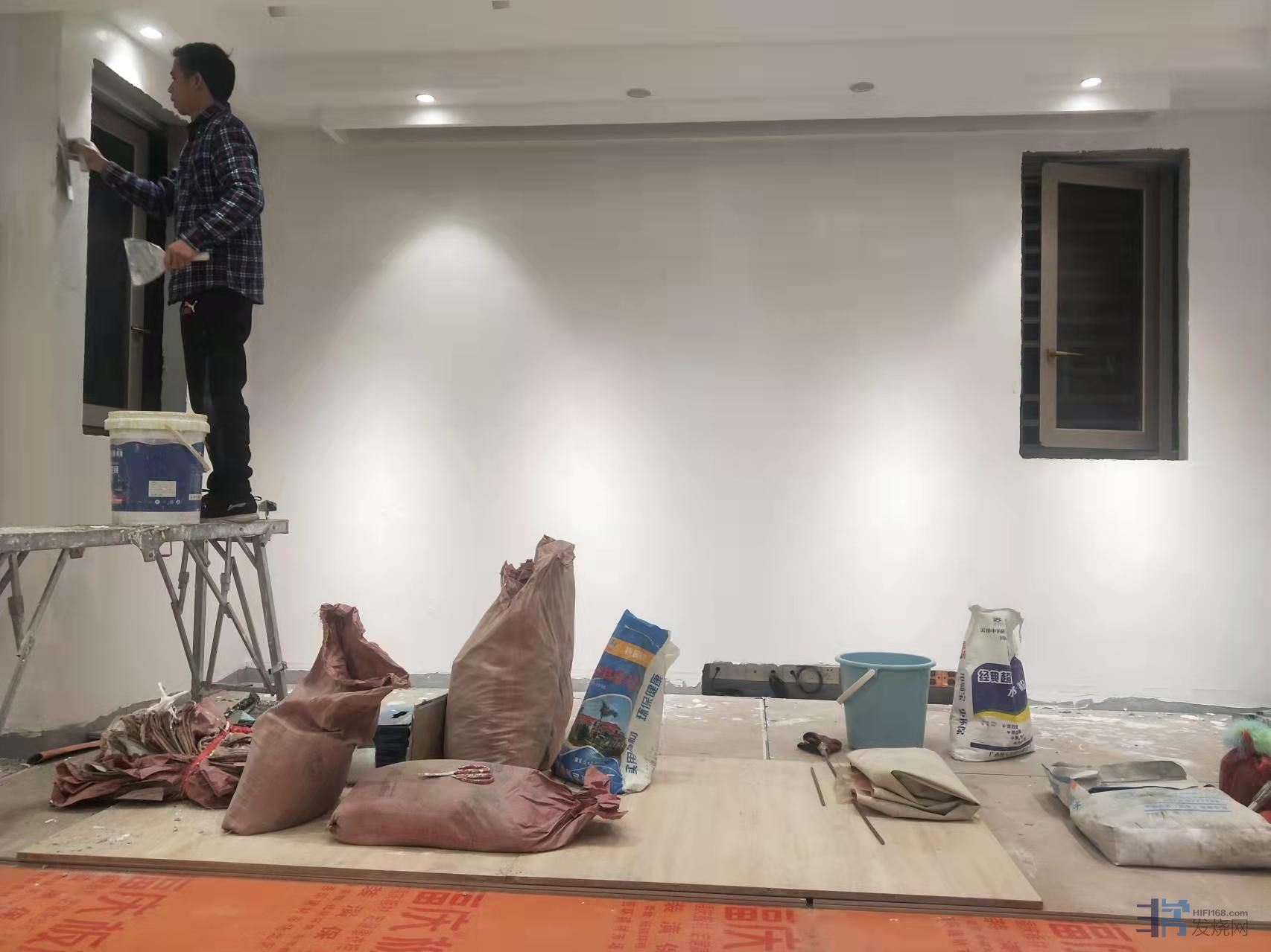

挂底漆腻子,

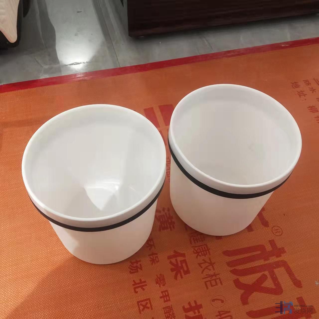

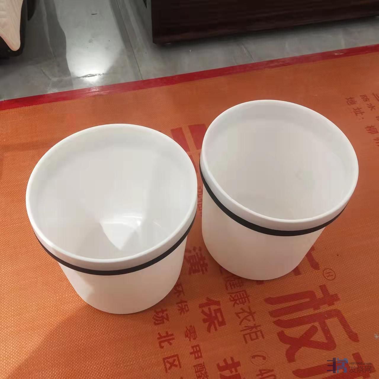

买两个垃圾桶,垃圾桶的型号款式有讲究的,首先,不带盖子,尽量避免形成某种空腔;其次,壁厚,刚度大,当声音能量传过来的时候,不能允许产生震动,除非经过专业的设计,否则这样的震动有百害而绝无一利,震动会有杂音,更重要的是,震动会消耗声音的能量,效果等价于降低功放的水准。

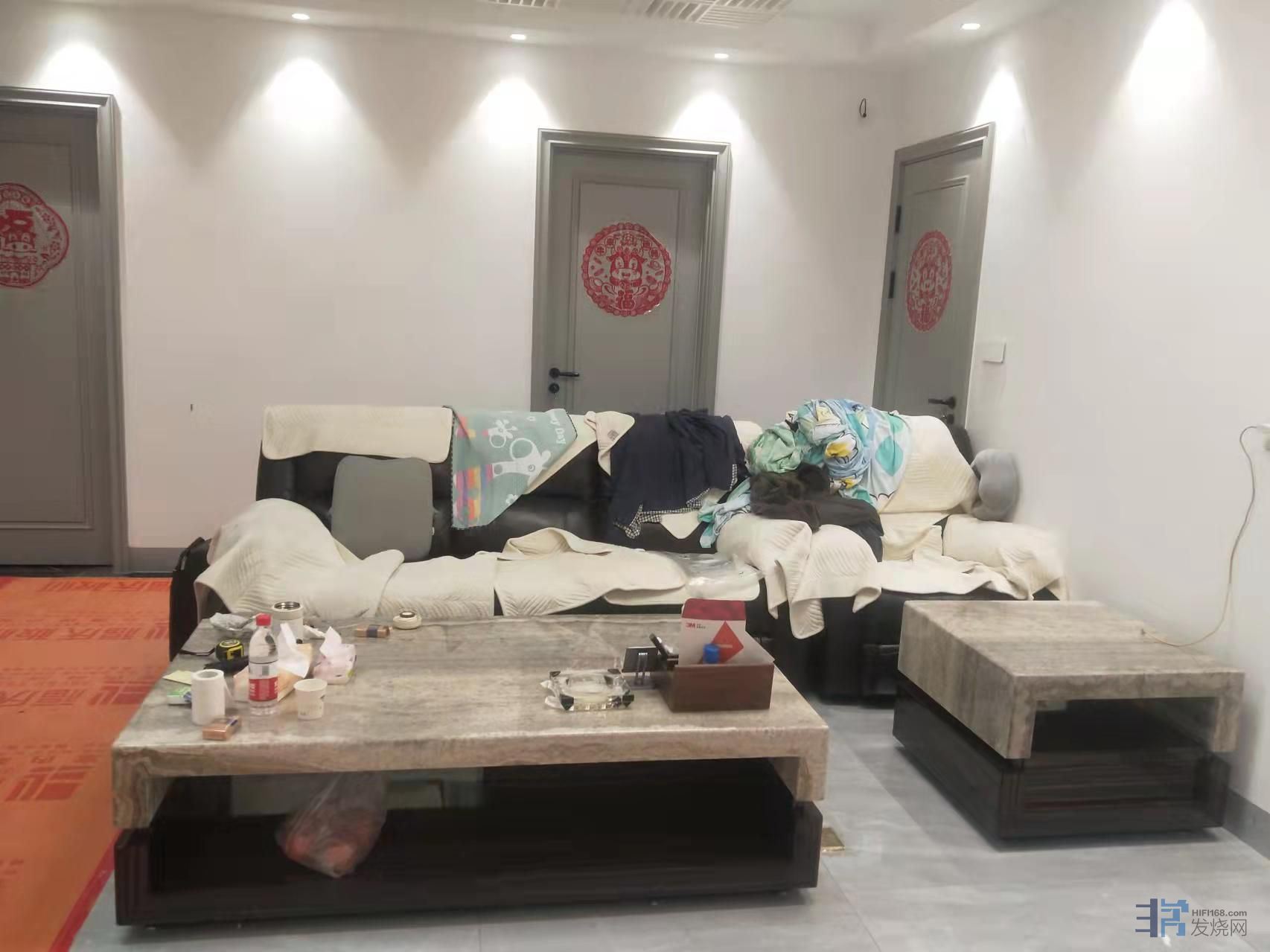

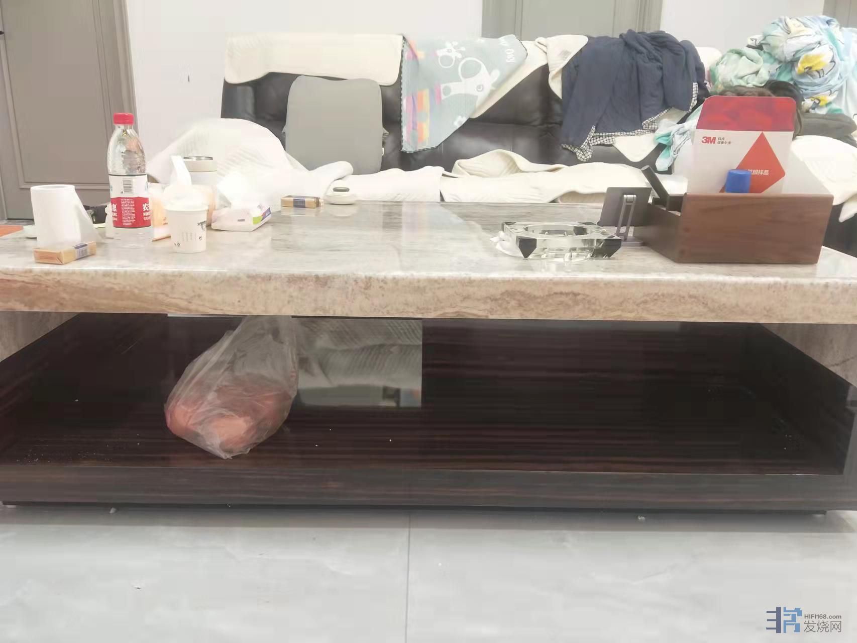

80#
全套声博士隔音门,顾家家居真皮沙发。定做大理石茶几、边几。大理石属于硬装修,这对声音是不利的,但是我又很喜欢这个款式……,只好妥协点了,特别交代少做一个抽屉,尽量不要形成某种空腔,即使不能完全避免也要尽量减少……
