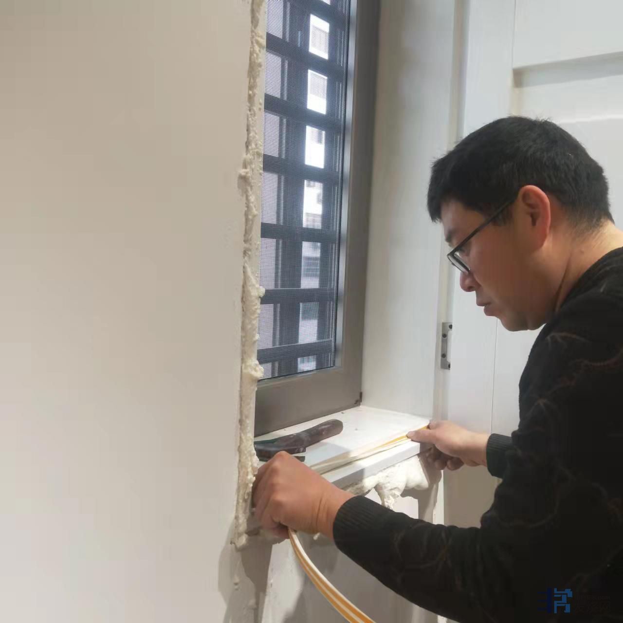

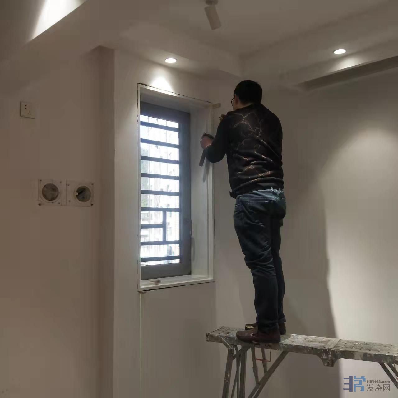

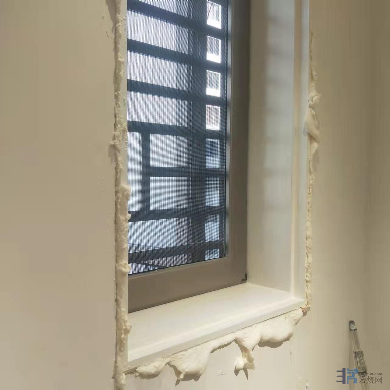

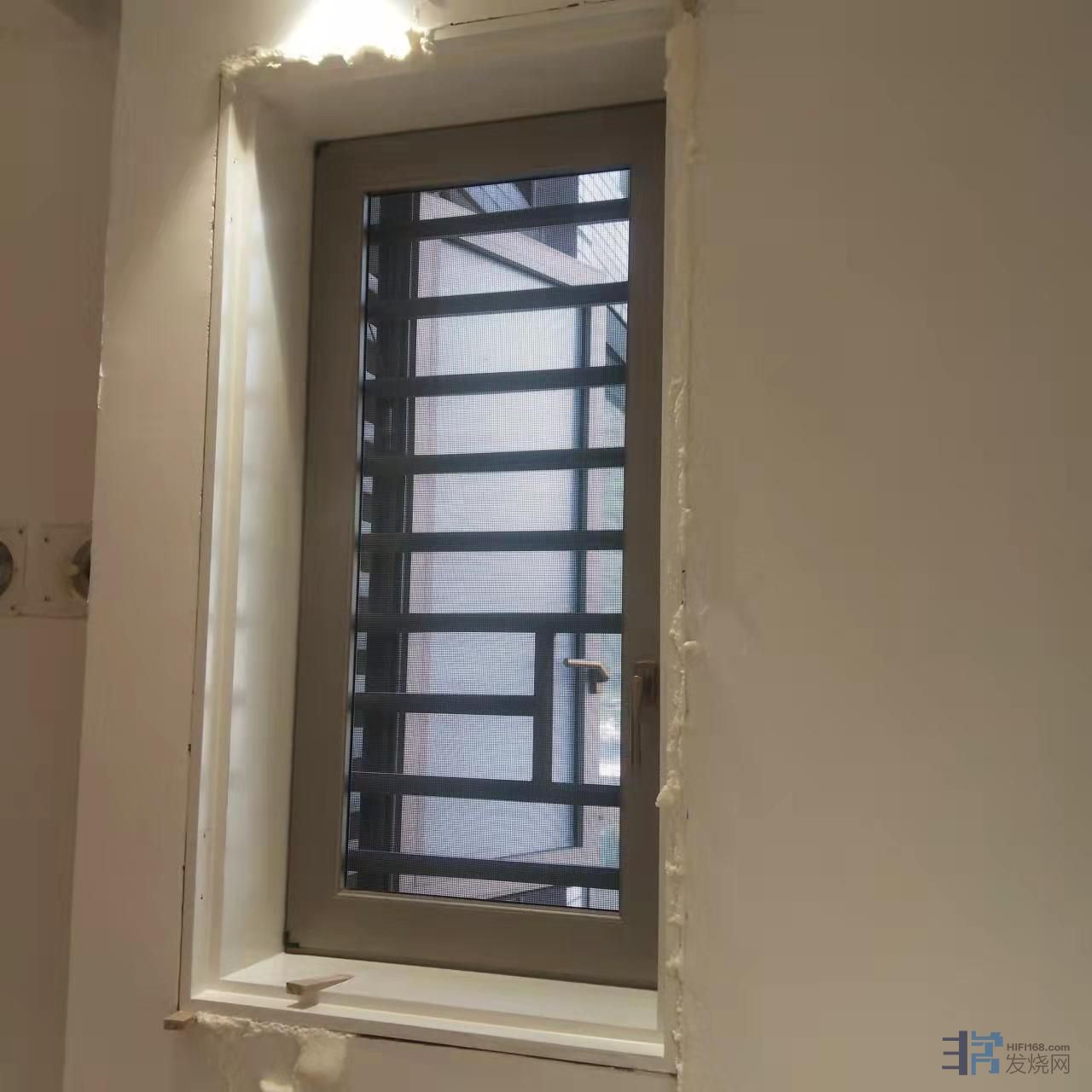

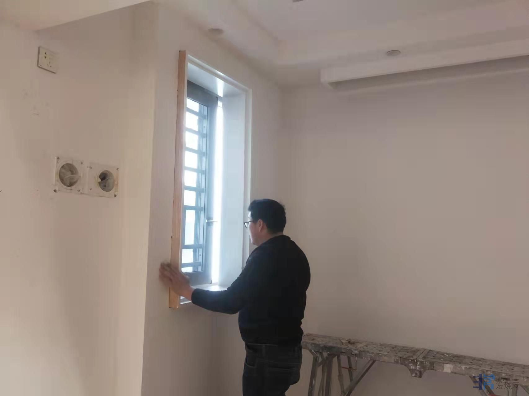

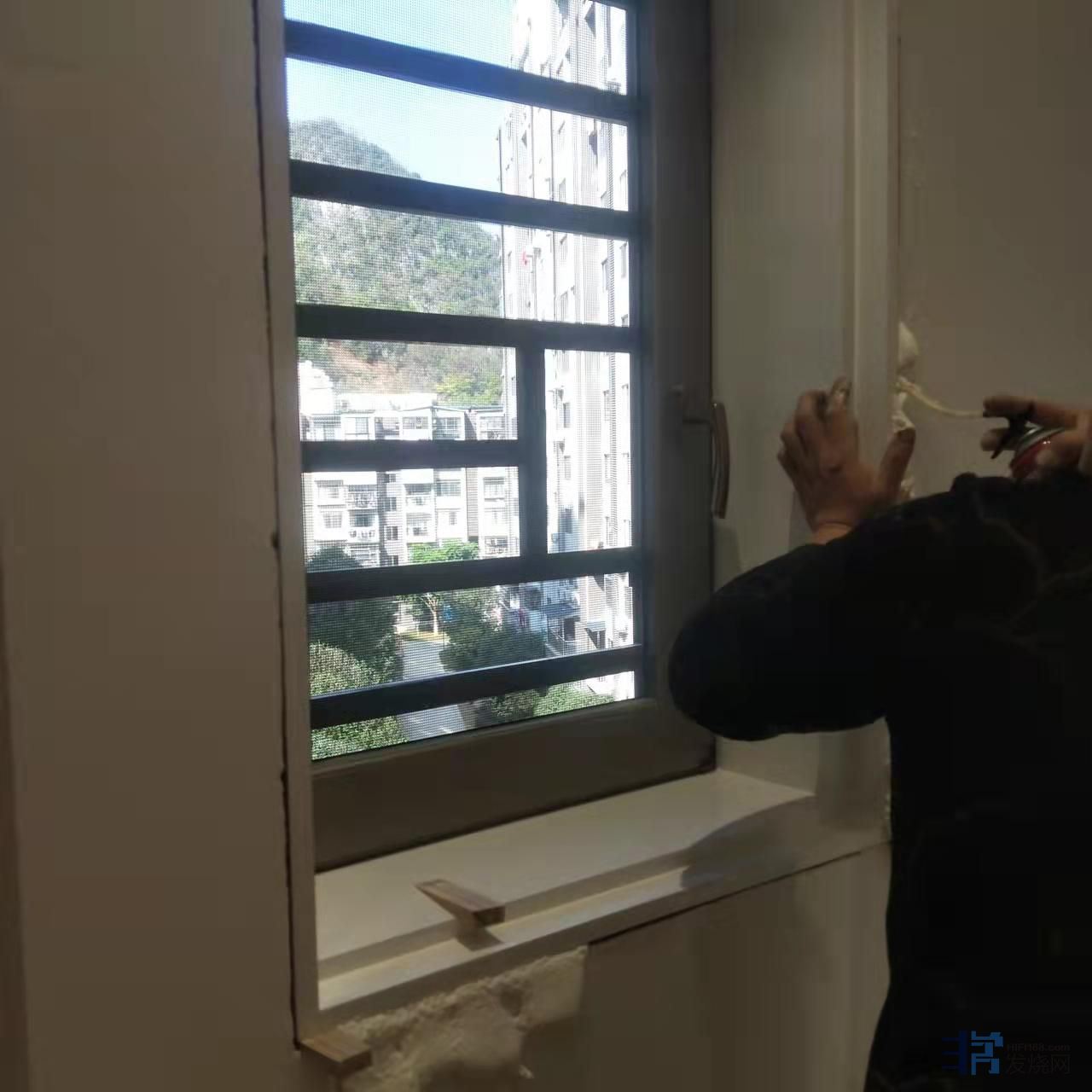

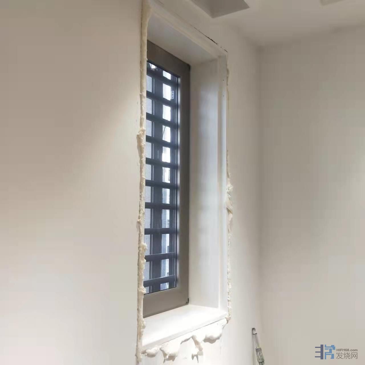

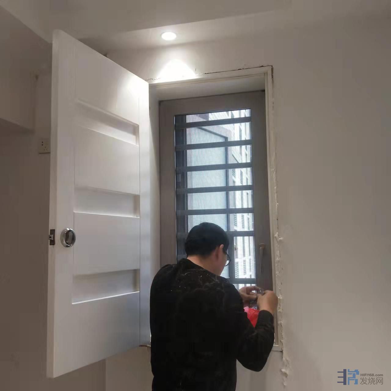

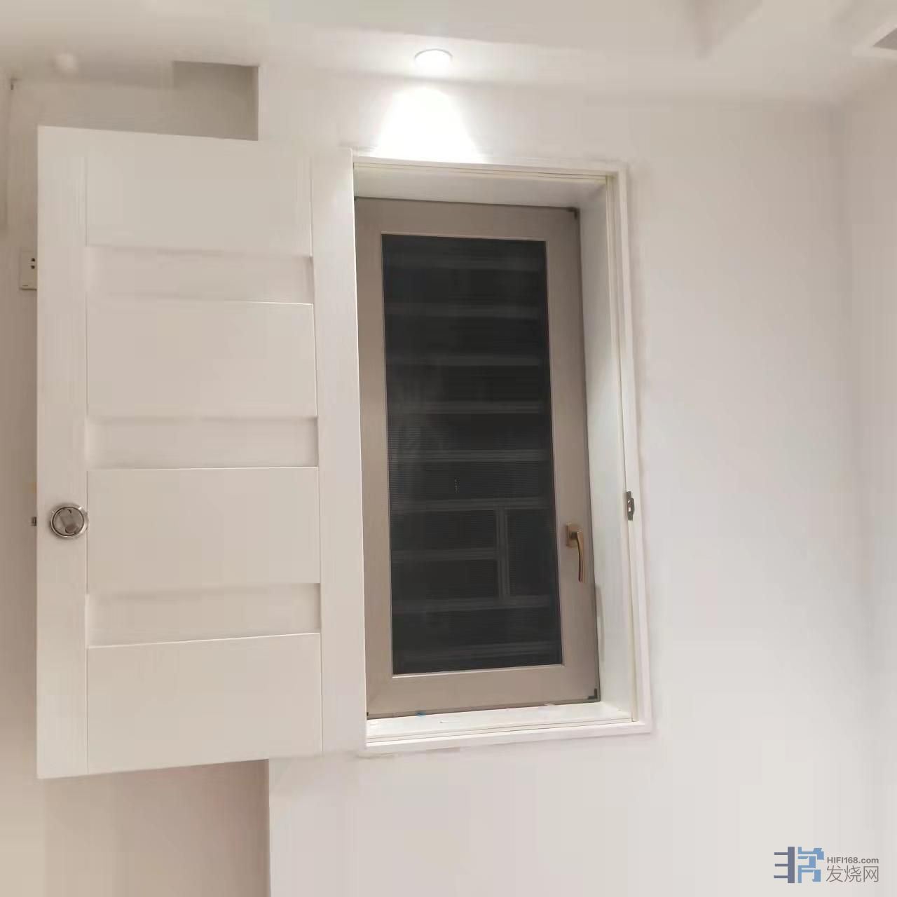

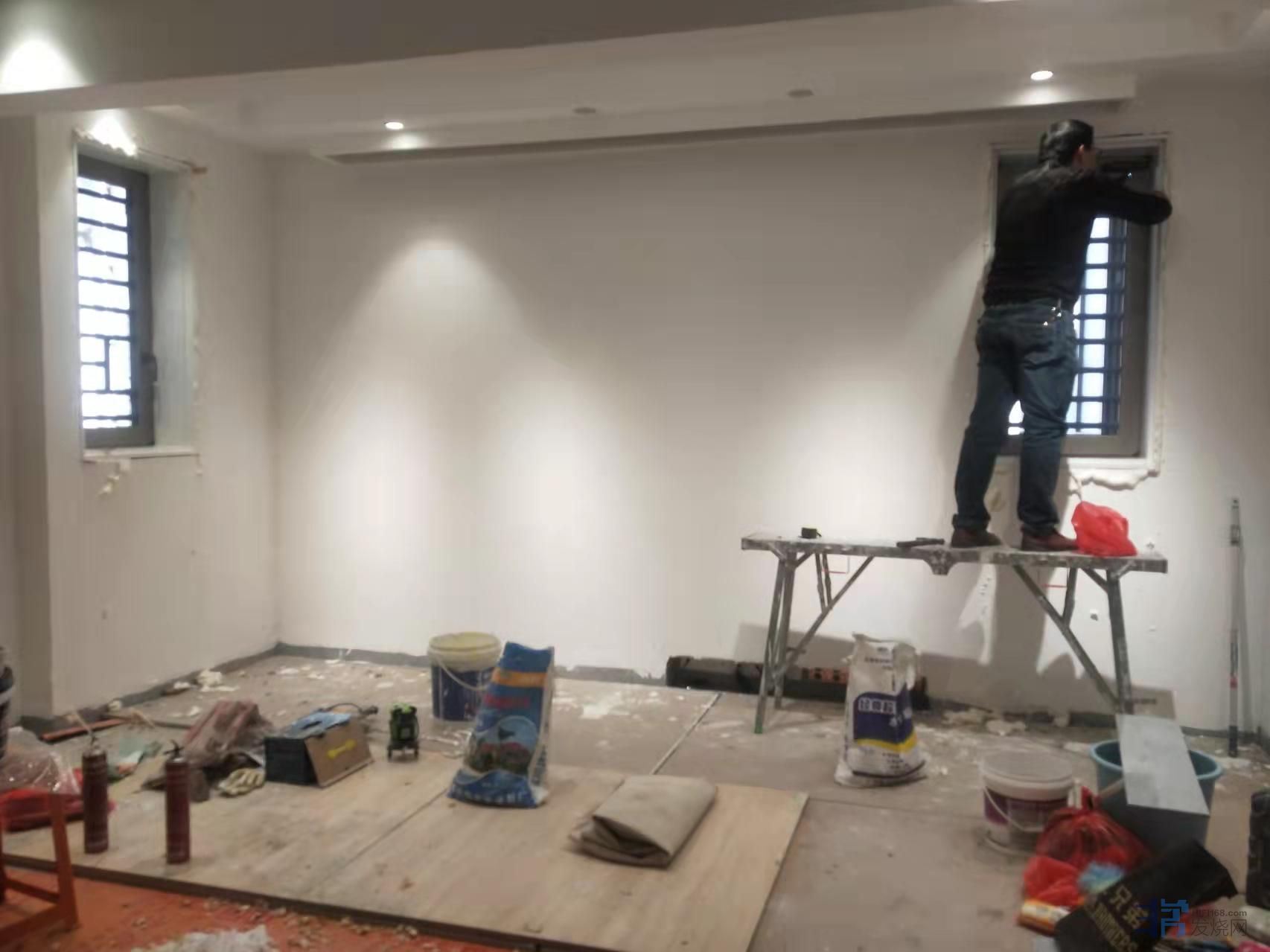

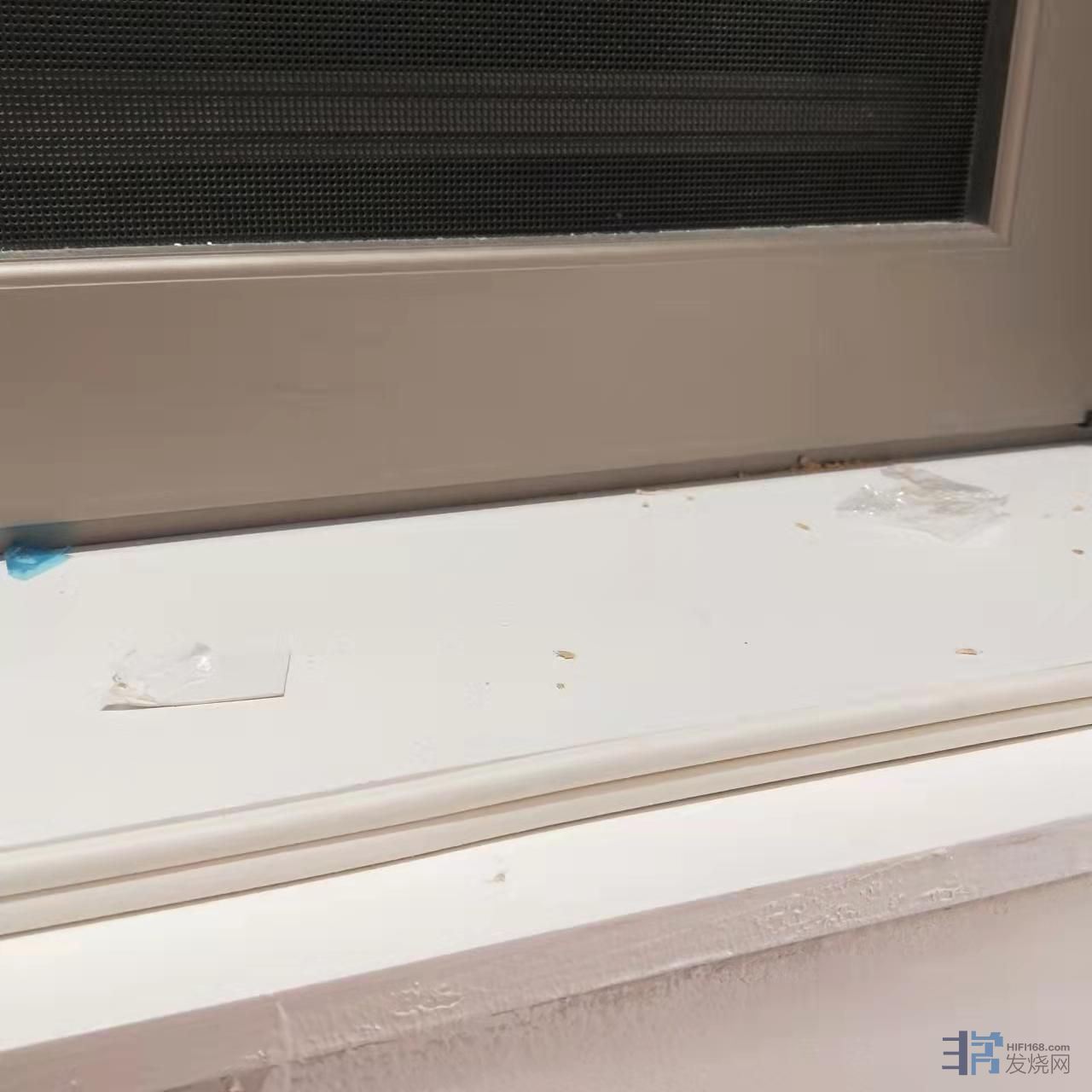

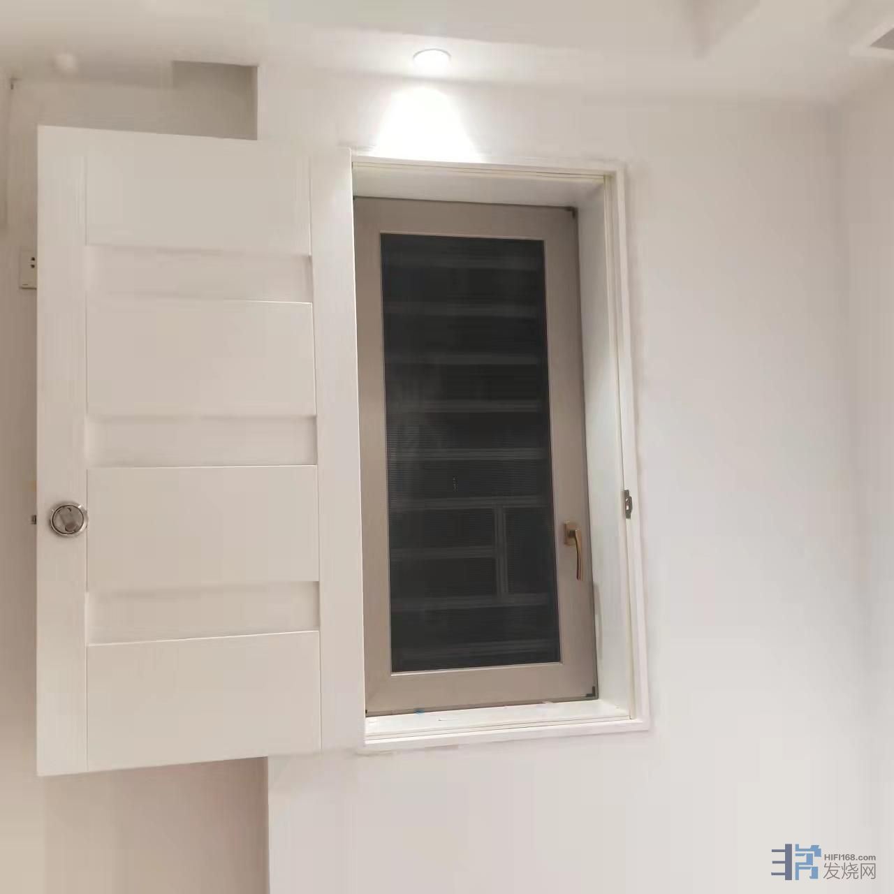

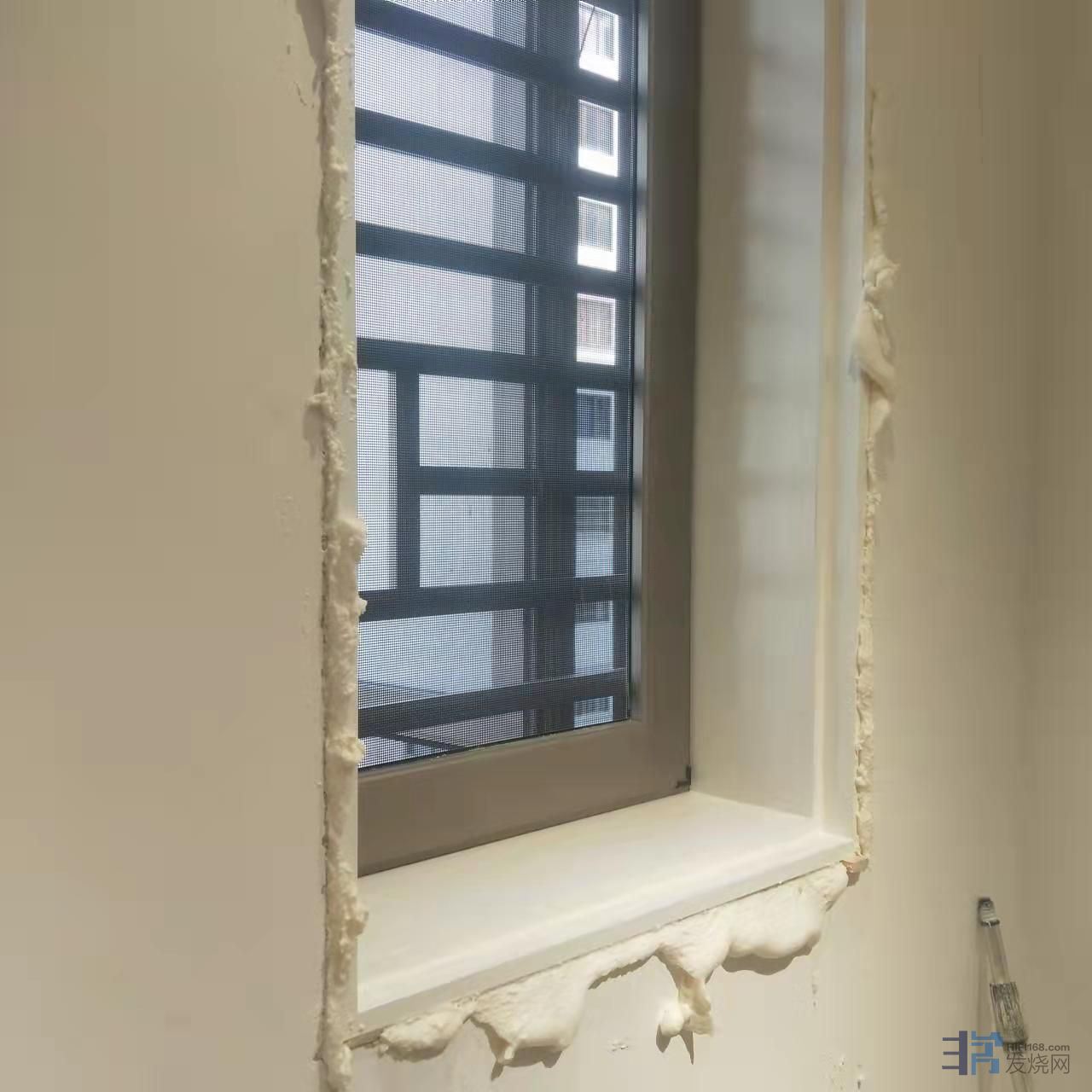

木工安装窗户,这木窗我有三个要求:首先,必须密封隔音,不能让声音能量跑;其次,必须牢固、坚固、稳固、结实,尽可能的加大刚度,在声音能量的冲击之下减少变形;最后,兼顾家居美观,整体协调。为此,用双层橡胶实木做窗户,无论窗框、窗扇都是双层橡胶实木,双层密封胶条。

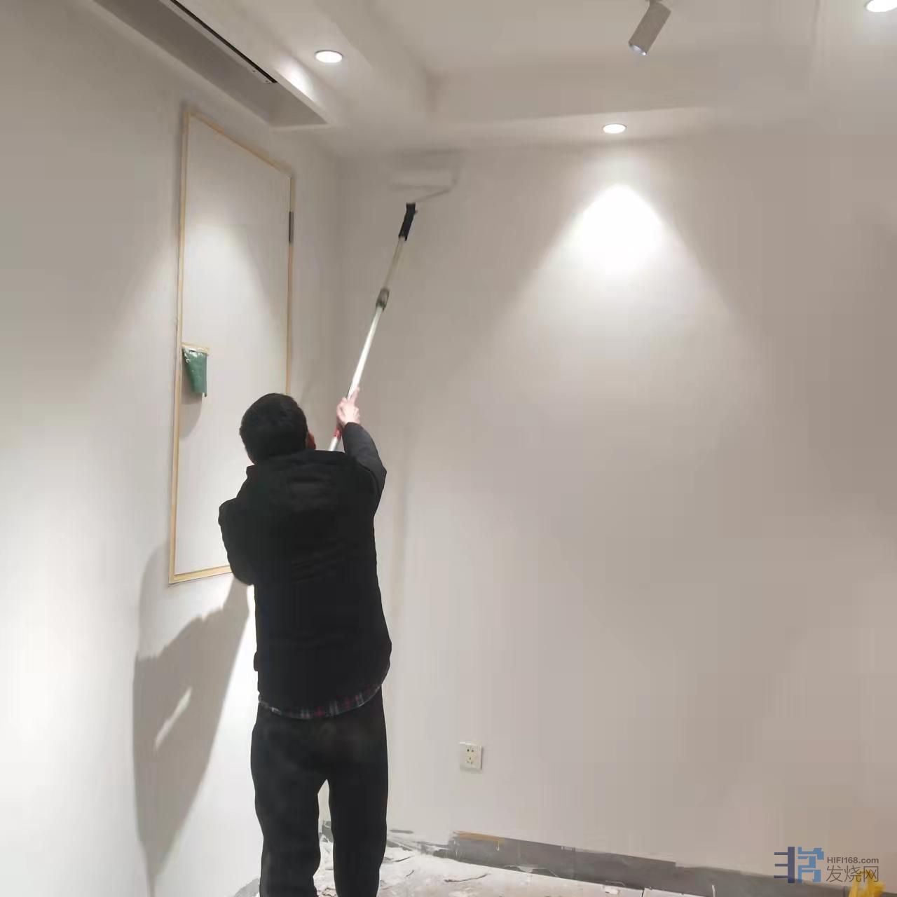

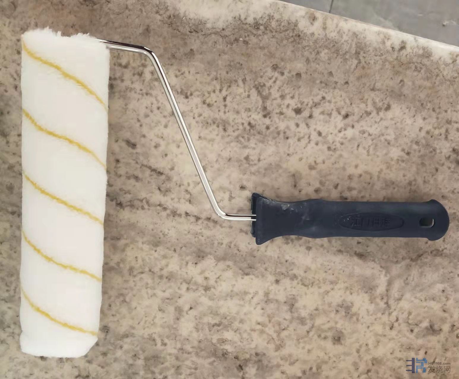

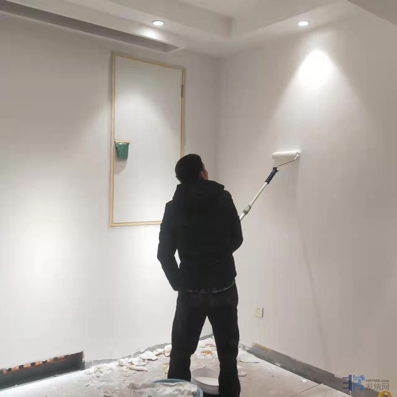

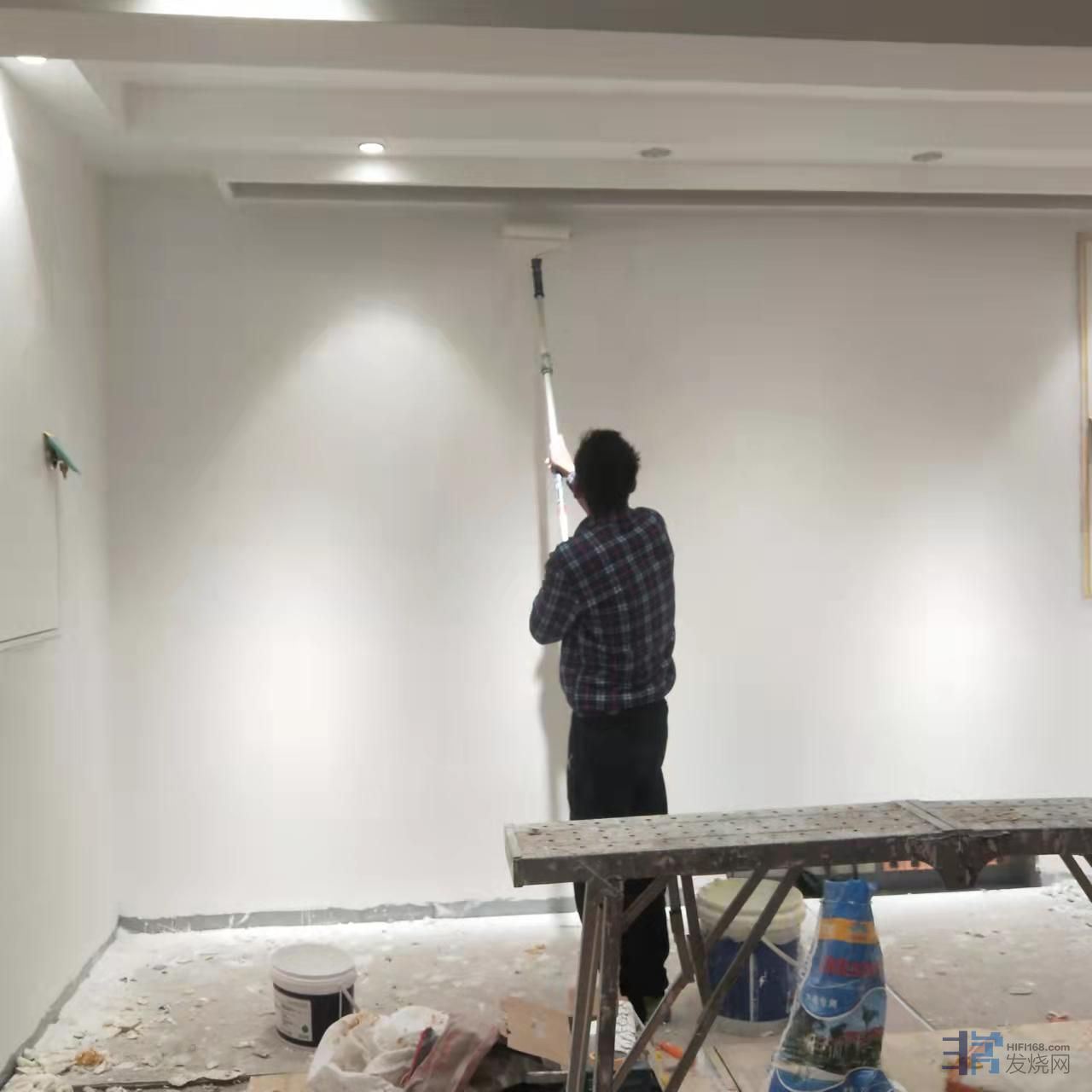

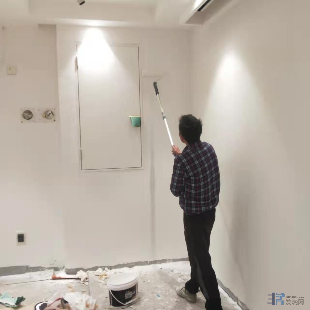

施作硅藻泥,采用滚涂施工工艺,不是喷涂,滚筒尽量粗,施作出来的硅藻泥表面有更大的颗粒感、粗糙感、凹凸感,大面平整,局部粗糙,让声音的入射角有多个乃至无穷多个,根据反射角等于入射角的原理,相应的反射角也有多个乃至无穷多个,形成漫反射。这对提高声音的品质是有利的。
