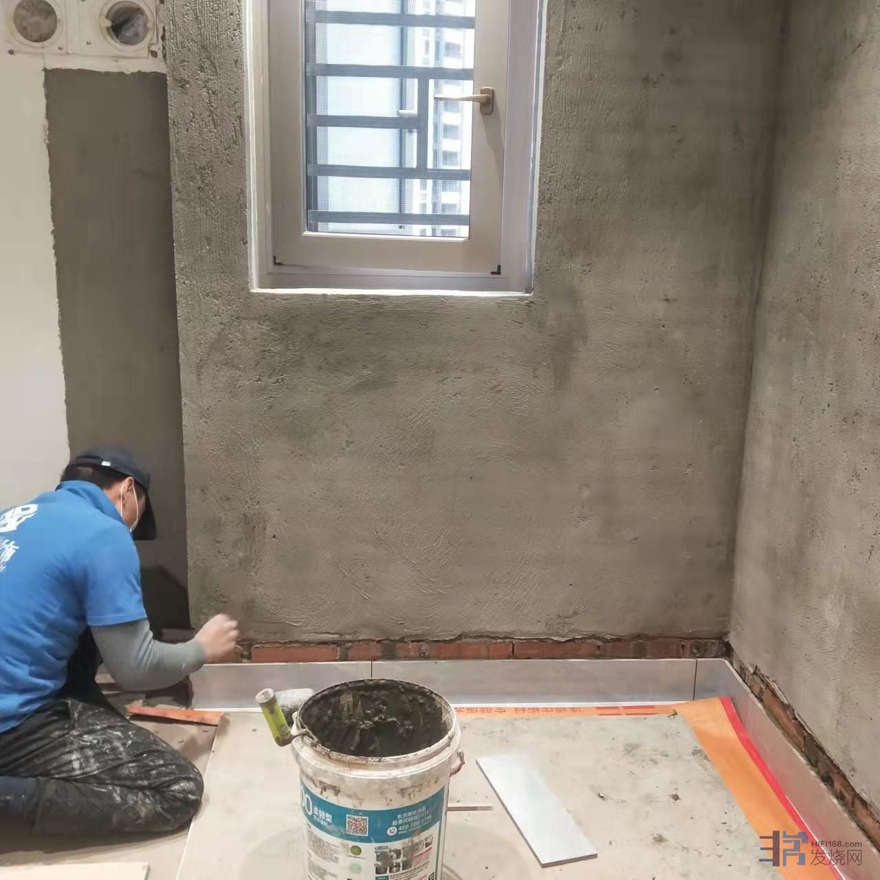

留阳台后再砌砖墙比这样封窗效果会更好,职台的门做厚实些不行?真可惜了!
33#
不留阳台,把阳台封到客厅里面来,这方案当初装修就已经确定了的,阳台的使用效率太低,没必要。再说,留出阳台以后听音室不仅面积小了,我是以大为美的,三维的比例也没那么好!现在更不可能了,因为阳台矮边墙那里有电源线、投影幕布等等,现在砌筑砖墙,把两个窗户处理好,效果是一样的,……。
最愛奚秀蘭並因奚秀蘭而發燒
34#
当初装修的时候,我最重要的失误是阳台那里没把落地窗改掉,应当全部砌筑砖墙高度一米以上的窗台,上面是断桥铝双层玻璃窗,平开窗,这样虽然仍然不完美,有不少的缺陷,但一定比现在的落地窗好很多,或许我就能够忍受,不再折腾了,现在是不能忍!
最愛奚秀蘭並因奚秀蘭而發燒

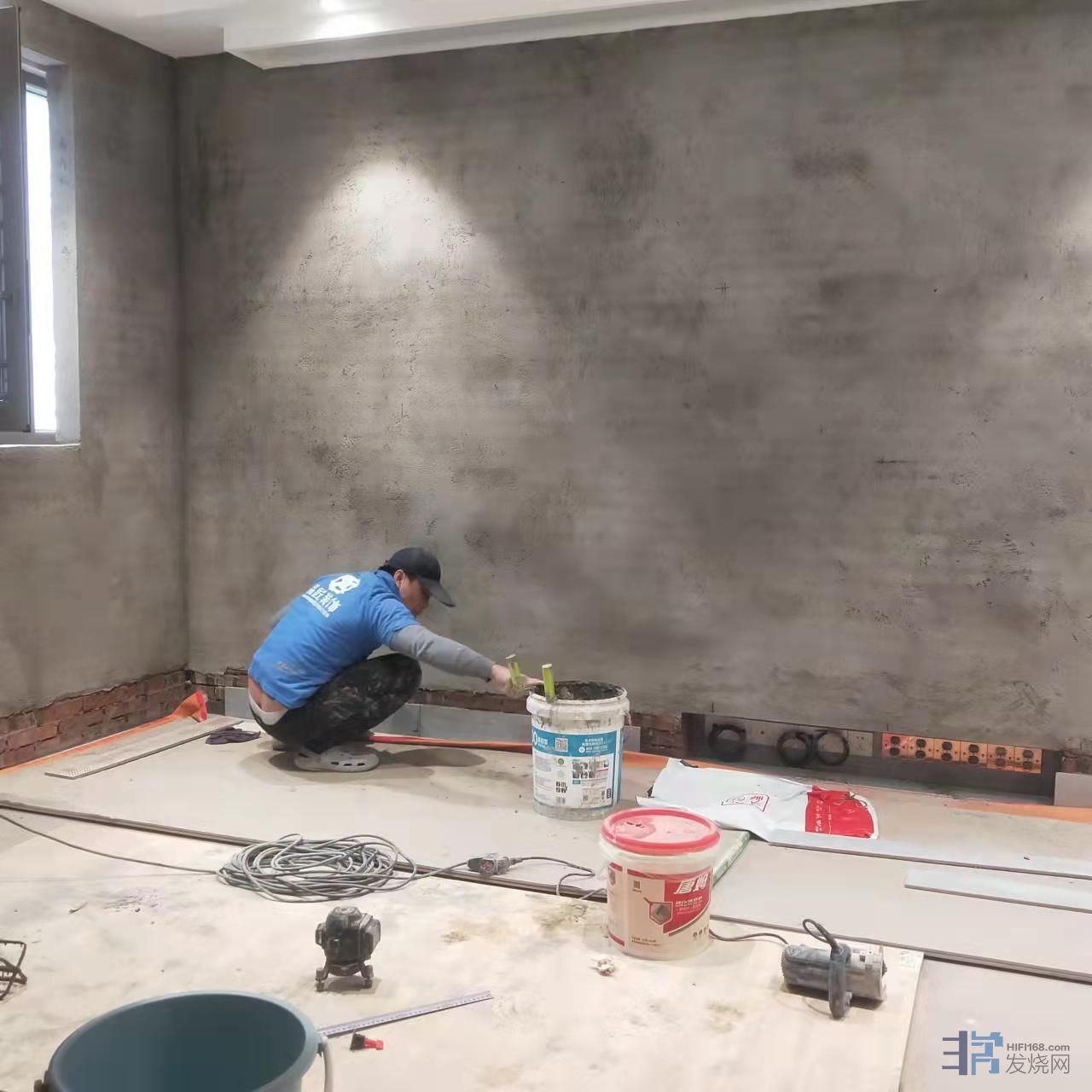

38#
贴踢脚线,恢复原样。
(2022/1/2 0:02:39 上传)

最愛奚秀蘭並因奚秀蘭而發燒
39#
必须给一个赞!,我也是从长边改为短边,音箱离墙远了。变成了整个客厅都是听音的甜区,以前就只是一个皇帝位,听音环境是影响听音效果的第一器材!
