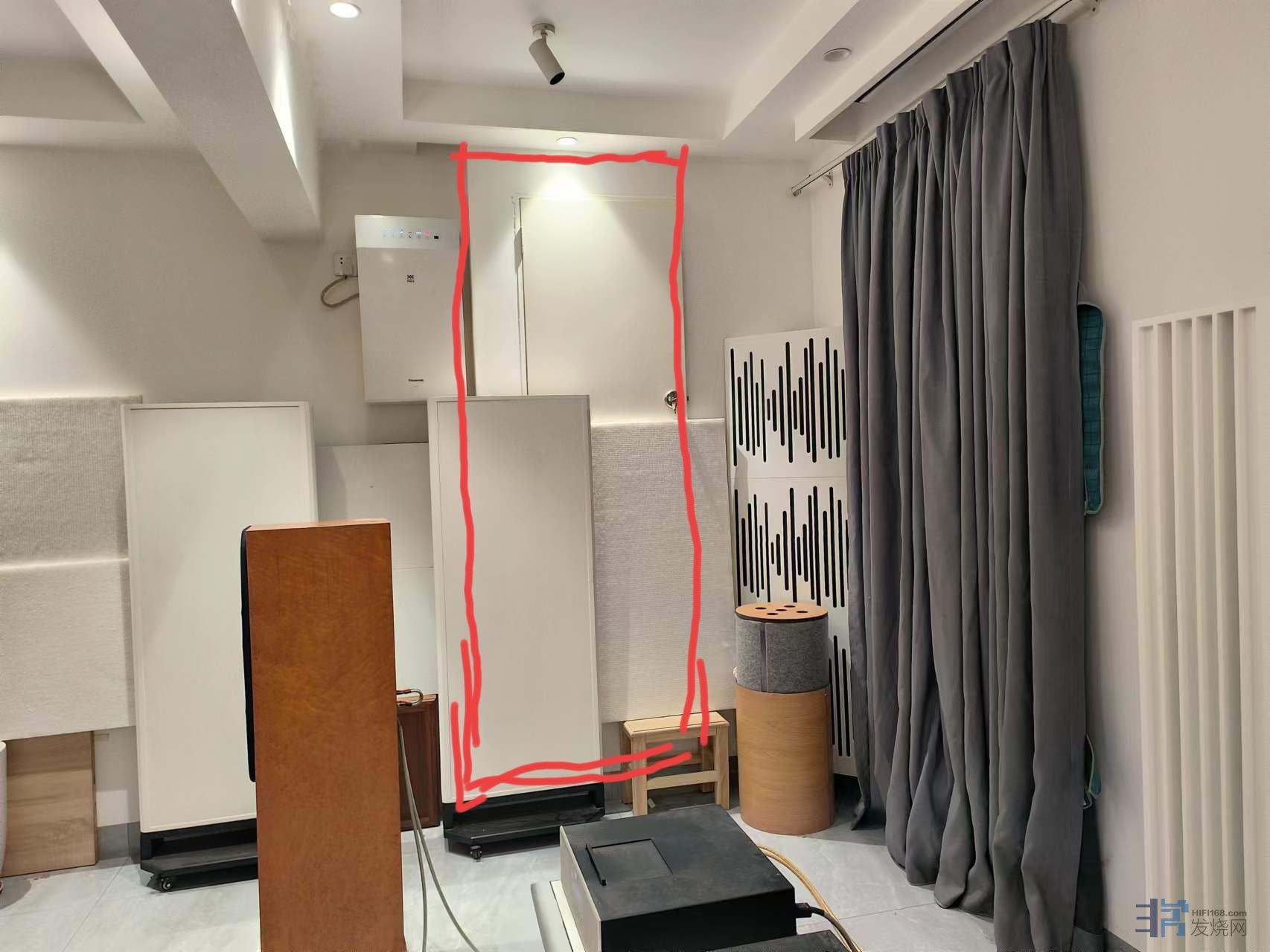

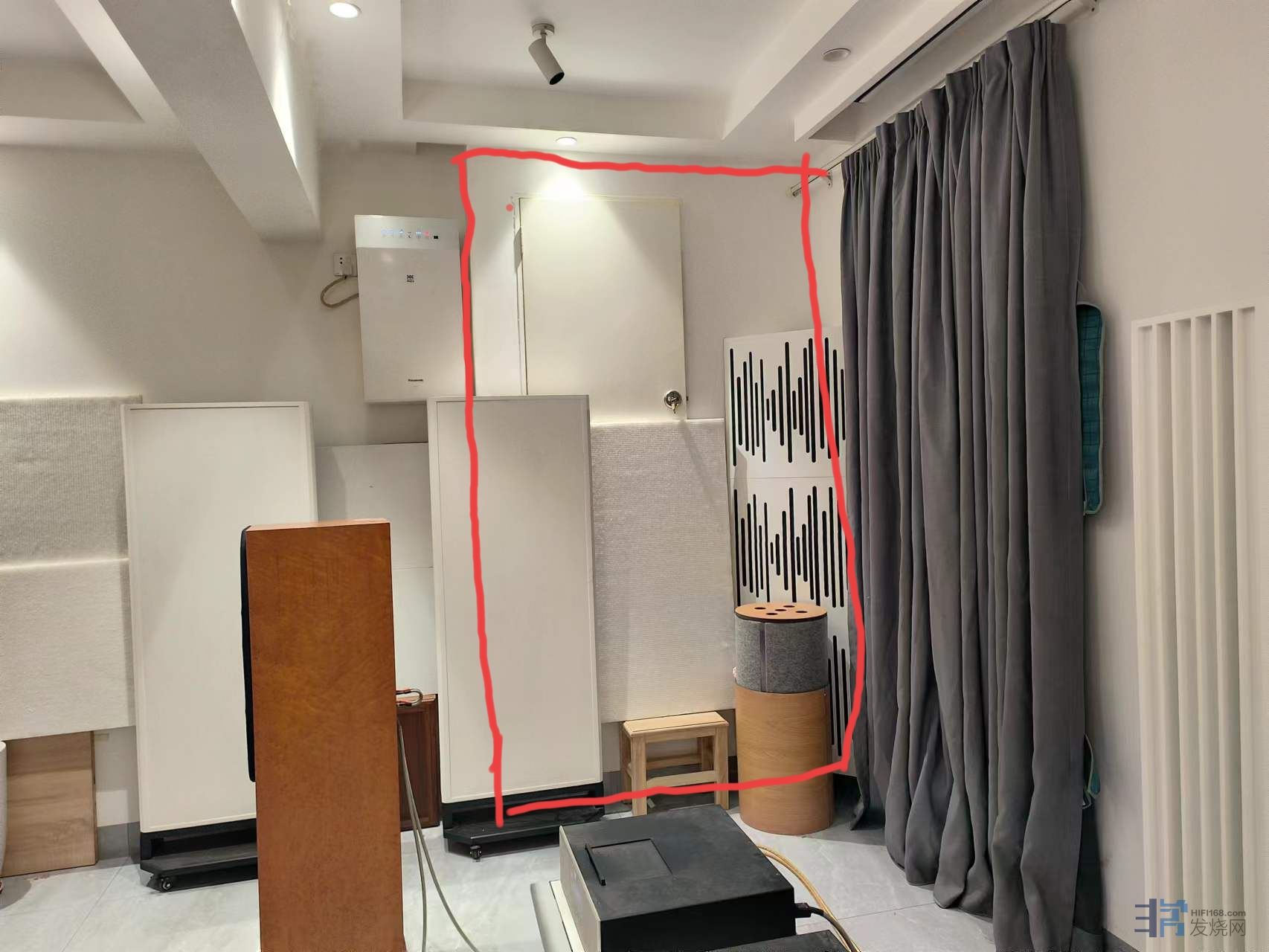

无论后续怎么处理,左边侧墙这里砌筑的砖墙必须拆除,这里凸出来17公分,左右不对称,视觉上也不对称,不能接受,又一个惨痛的教训。所以说啊,建筑是一门遗憾的艺术。
最愛奚秀蘭並因奚秀蘭而發燒
393#
(2023/2/7 0:22:47 上传)
最愛奚秀蘭並因奚秀蘭而發燒
394#
或者先把这个窗户及窗台砖墙拆了,拆到底,露出落地玻璃窗,让一部分低频从这里泄出去,相当于这里有一个玻璃门之类。如今很多户型是这样的。
(2023/2/7 0:29:18 上传)
最愛奚秀蘭並因奚秀蘭而發燒
395#
说下威巨声低频陷阱的使用心得,作用非常明显,一用上声音糊的情况改善很多,同时声音更高贵。威巨声霍尔姆斯振动器放在前墙角最有效,越接近墙角越好,与斜边的低频陷阱保持一公分左右的距离,不让接触,吸收效率最高,多次检测过听音环境的声学数据,在63Hz、125Hz频率存在驻波,尤其是63Hz,威巨声霍尔姆斯振动器设置在吸收55Hz比63Hz更好听,是不是可以下结论,振动器设置在55Hz实际吸收的频段更接近于63Hz?这说明什么?

我觉得房间内最不上称的就是这对喇叭,建议换器材

同感。从本帖第一页的房屋平面图看,听音面积30平方米以上了,按照房子通常3米层高,算不错的环境了。这个喇叭仔还要拼命吸收低频?如果是我,肯定先恢复房屋的本来面目,最多天花处理一下、墙角那里作不影响居家美观的处理,再有就是做一些与居家环境协调的唱片柜(对改善声音有作用)......

感谢诸位的跟帖,我有AN音箱,8英寸低音单元,灵敏度97.5dB,贵族音箱难侍候点,所以调音一般按贵族音箱。

现在回忆没砌筑砖墙之前的声音,反复观看以前的视频,当初的长处和短处和现在刚好相反,原来不存在低频驻波,没多余声音能量的干扰,且由于低频有下潜和松弛度,中音水涨船高,密度、厚度、质感、乐感很好,但主要有以下问题:一、音色不正确,有些许毛刺,不够圆润,感觉声音有点脏,同时不凝聚,我想可能的原因至少两个,在声音能量的冲击之下落地玻璃窗震动产生音染,声博士活动障板后面形成了空腔,声音能量在空腔里面转来转去,最后没消化掉,再次形成污染。二、低音本身的素质差,平衡感没问题,不缺低音,相反低音的量感、下潜、松弛度都没问题,就是低音本身的素质确实比较差。
