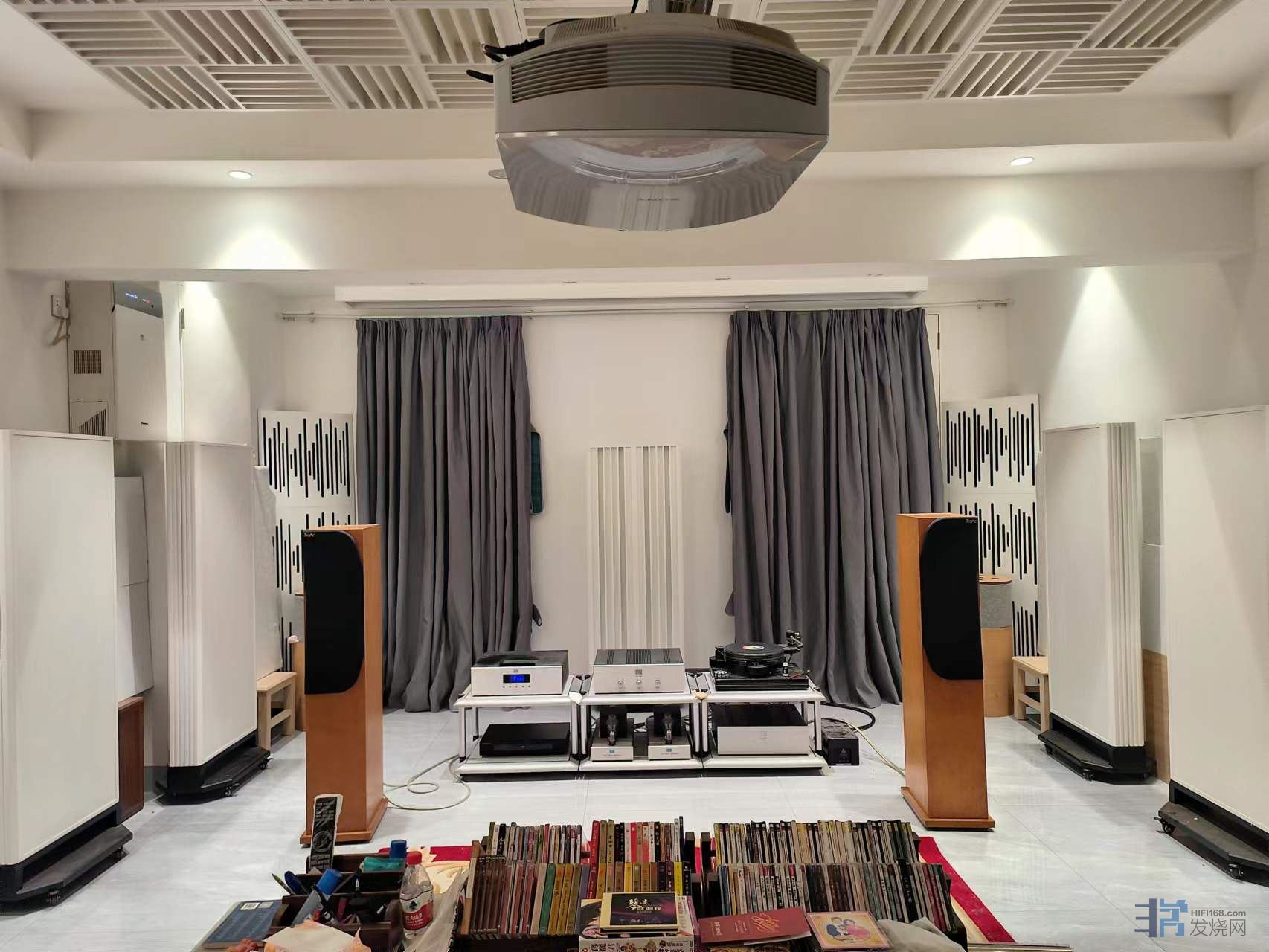

376#

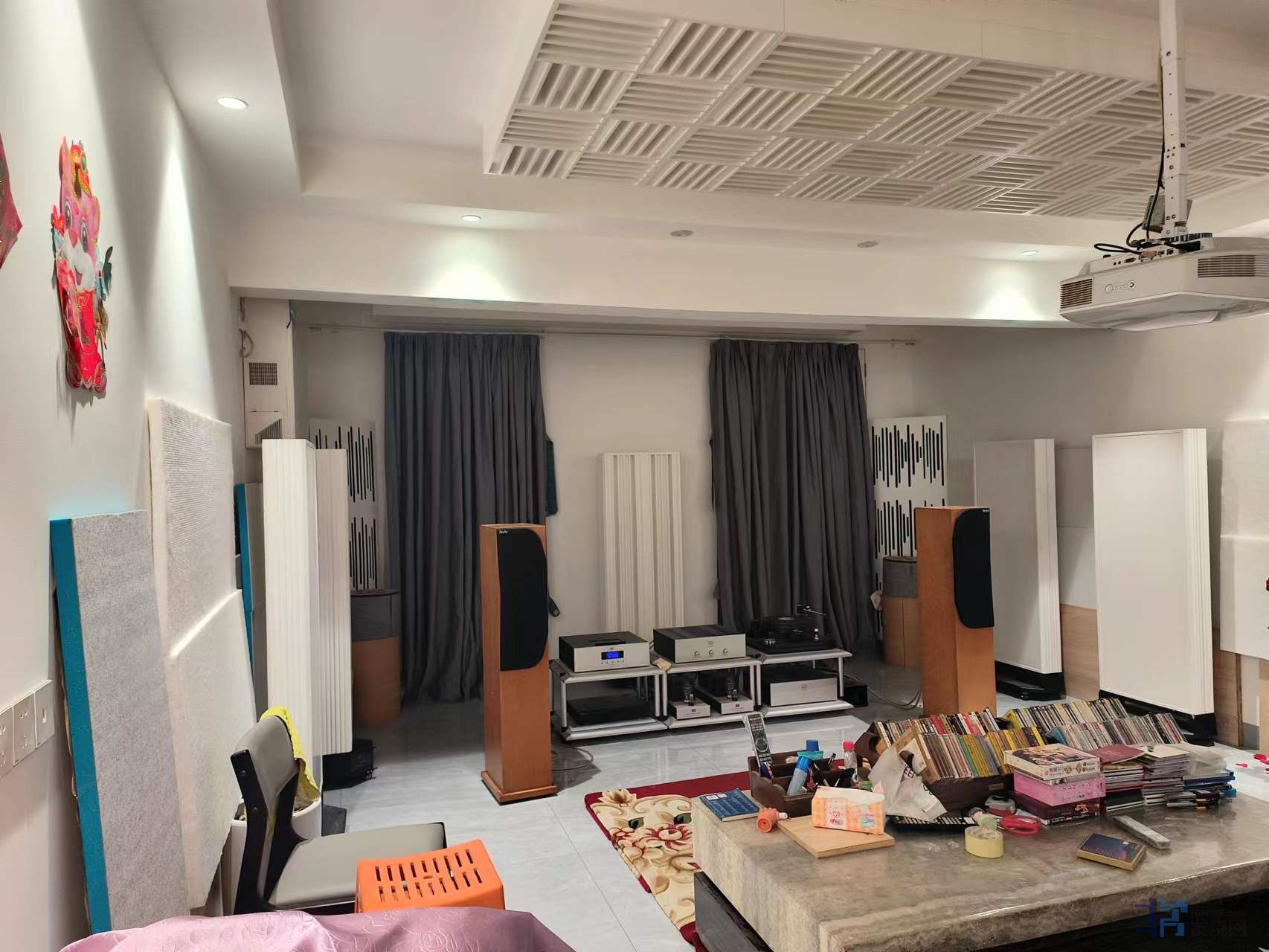

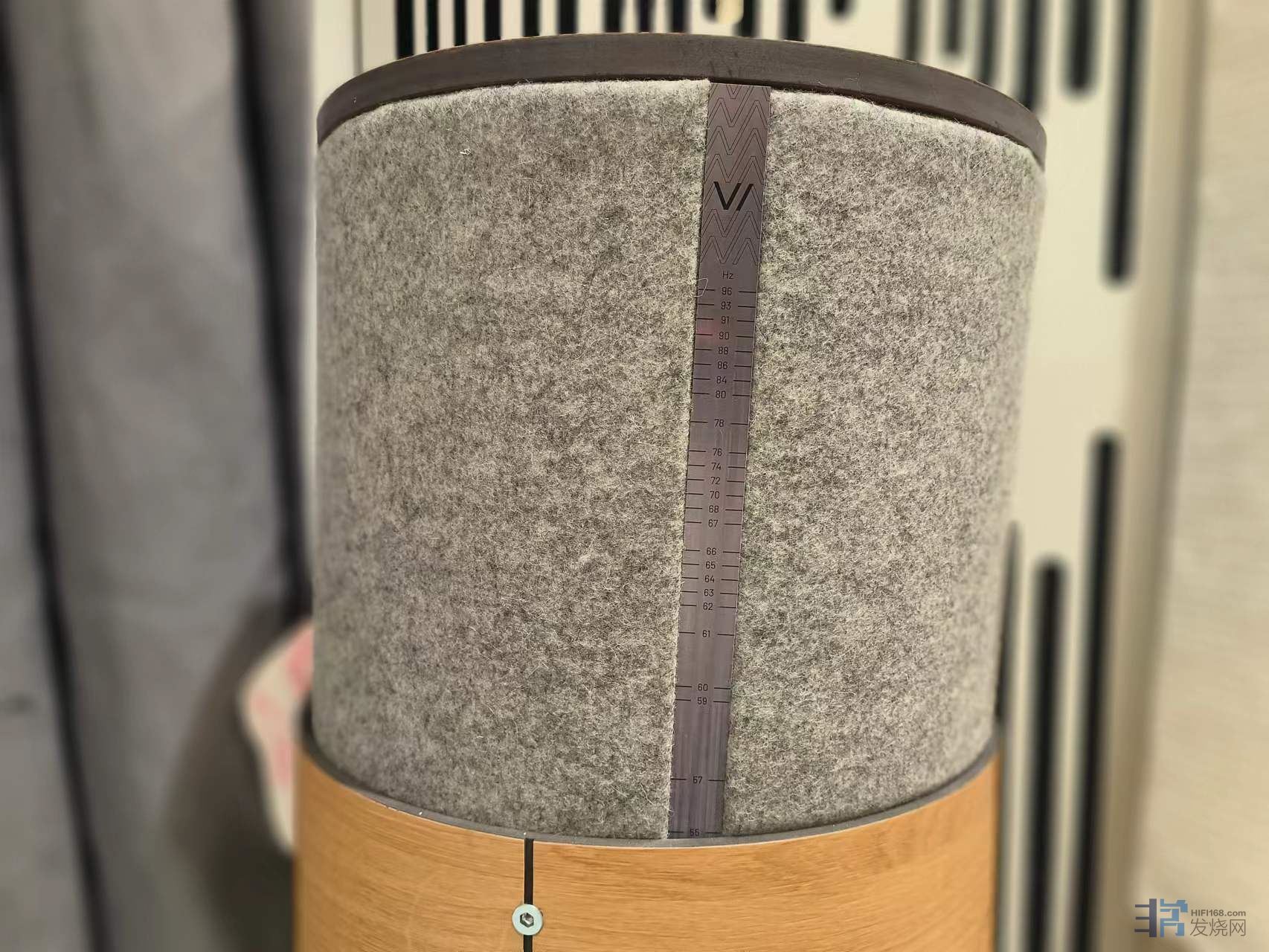

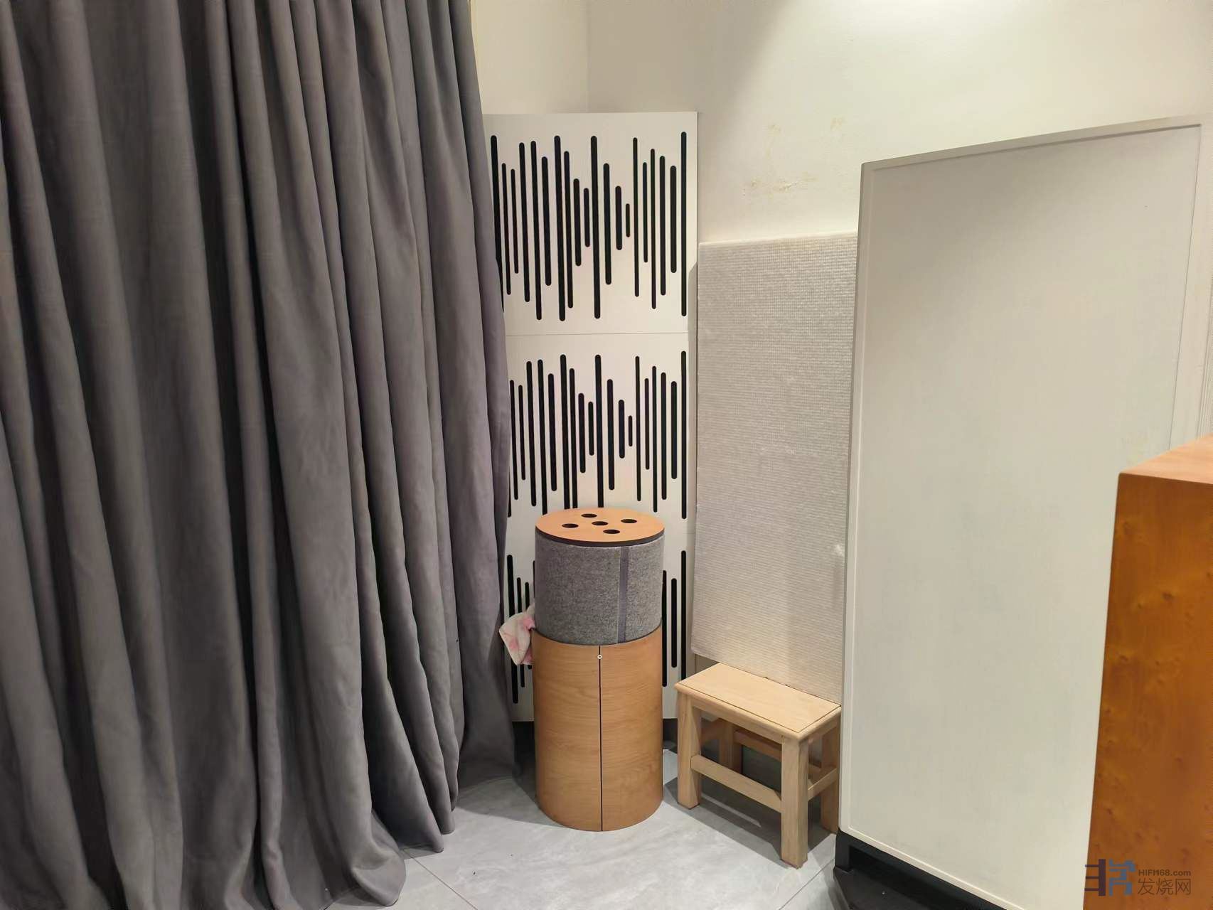

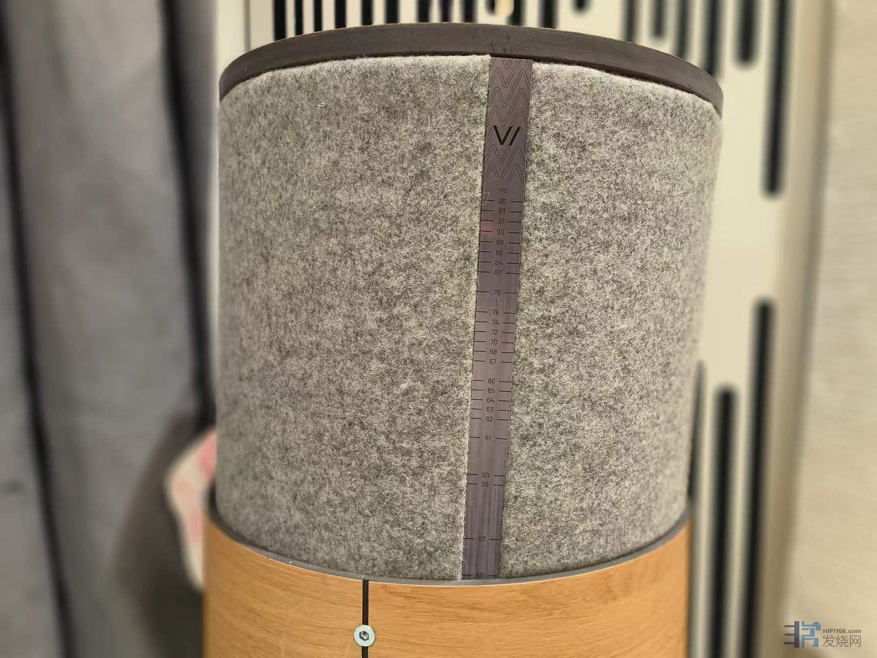

威巨声低频陷阱侍候……
(2023/2/4 20:24:31 上传)
最愛奚秀蘭並因奚秀蘭而發燒

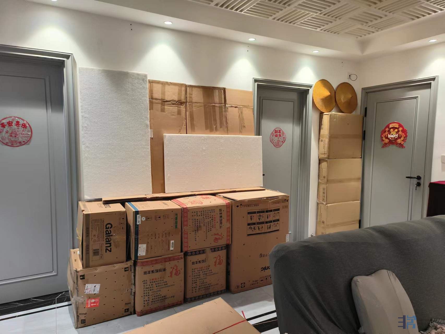

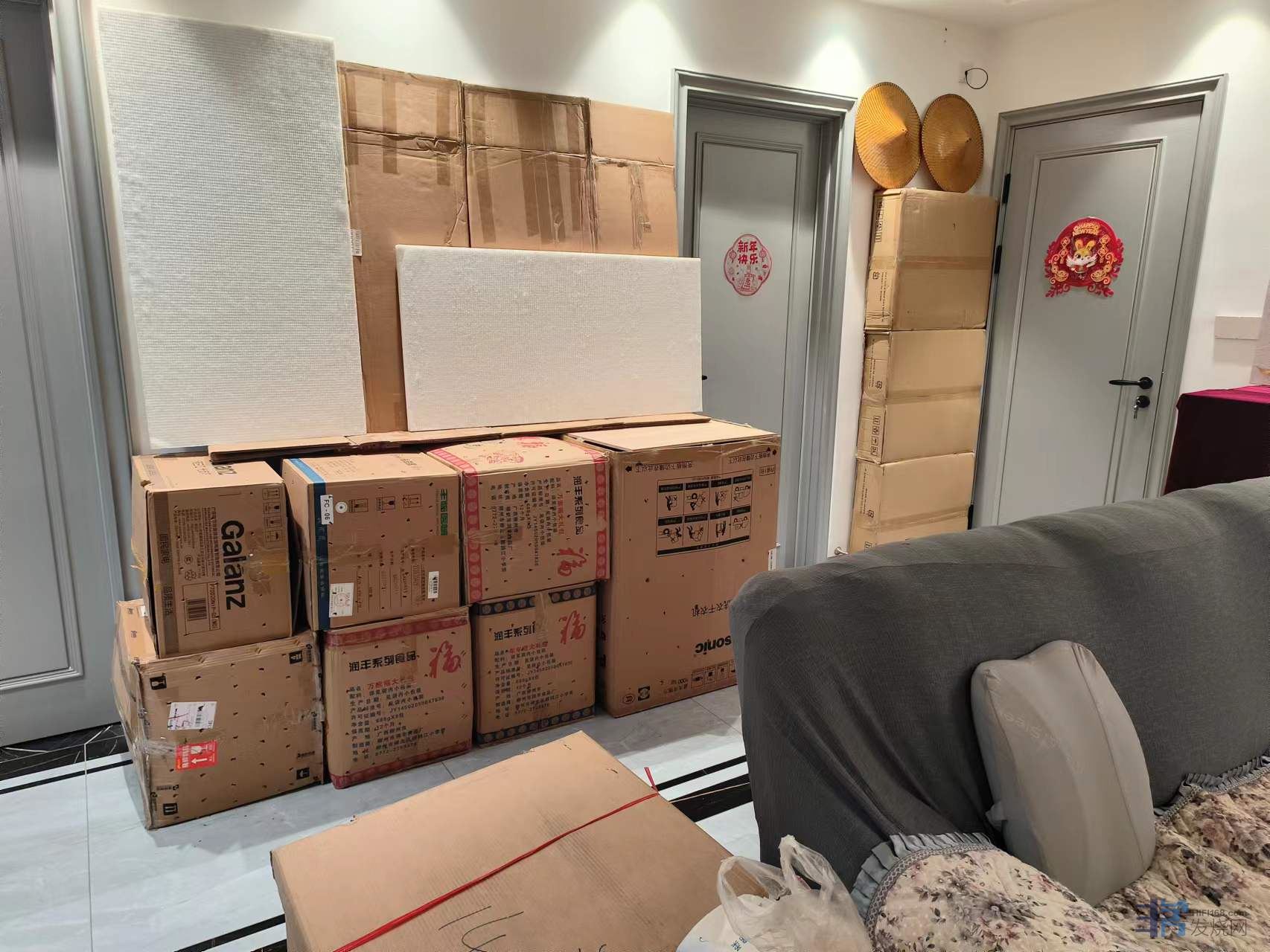

377#

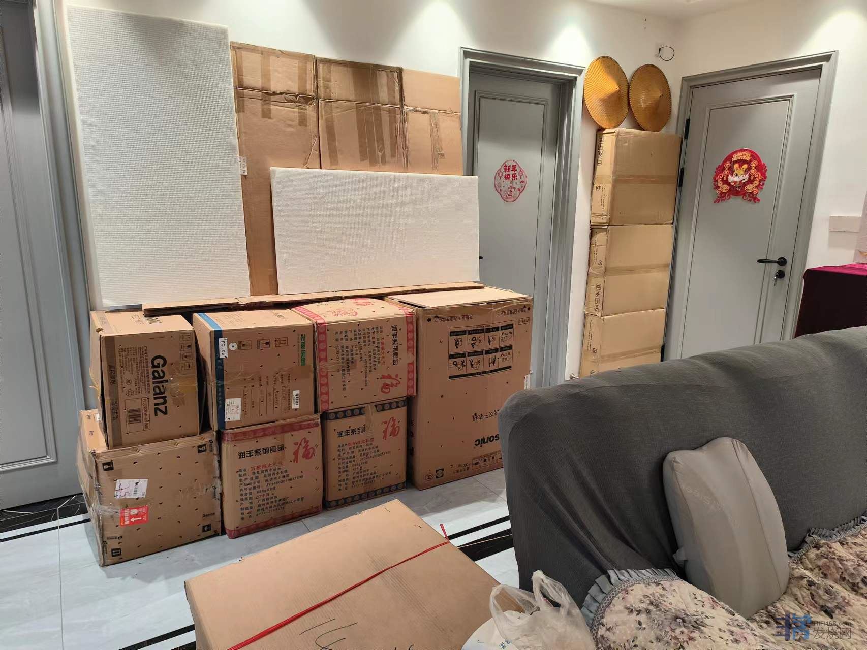

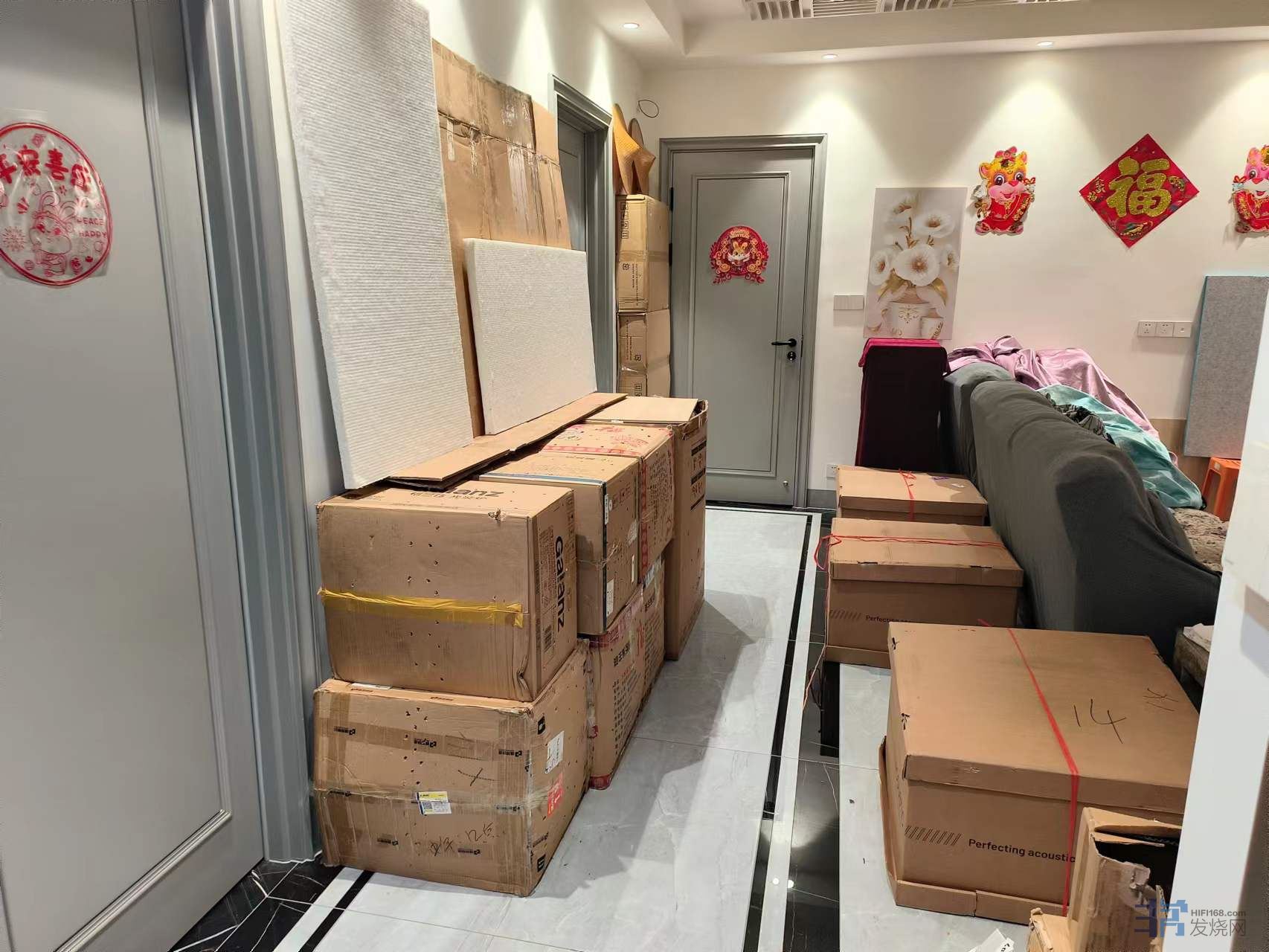

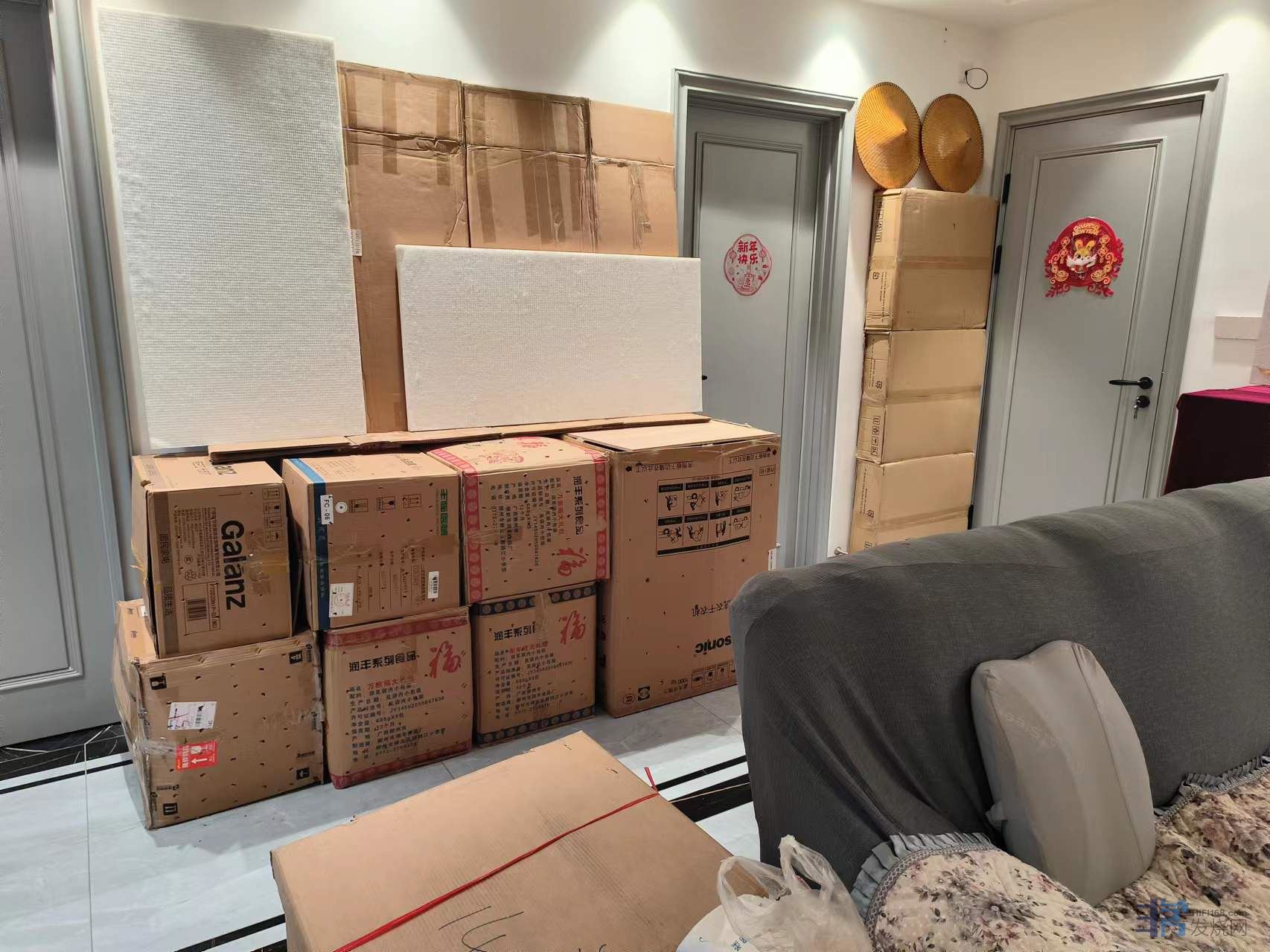

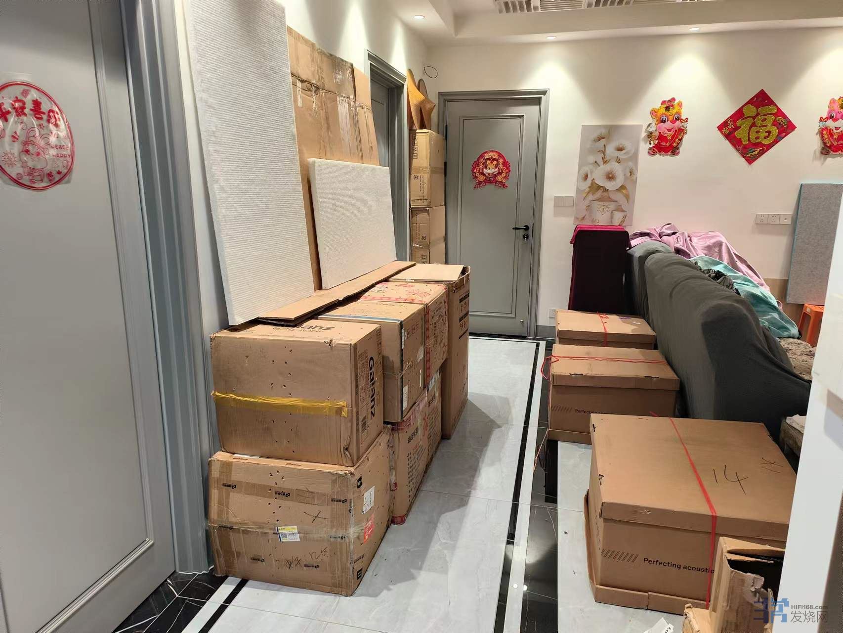

后墙整成这样了,十多个纸箱打孔,装满棉被、旧衣物、纸团、聚酯纤维吸音棉,等等。
(2023/2/4 20:27:19 上传)
最愛奚秀蘭並因奚秀蘭而發燒

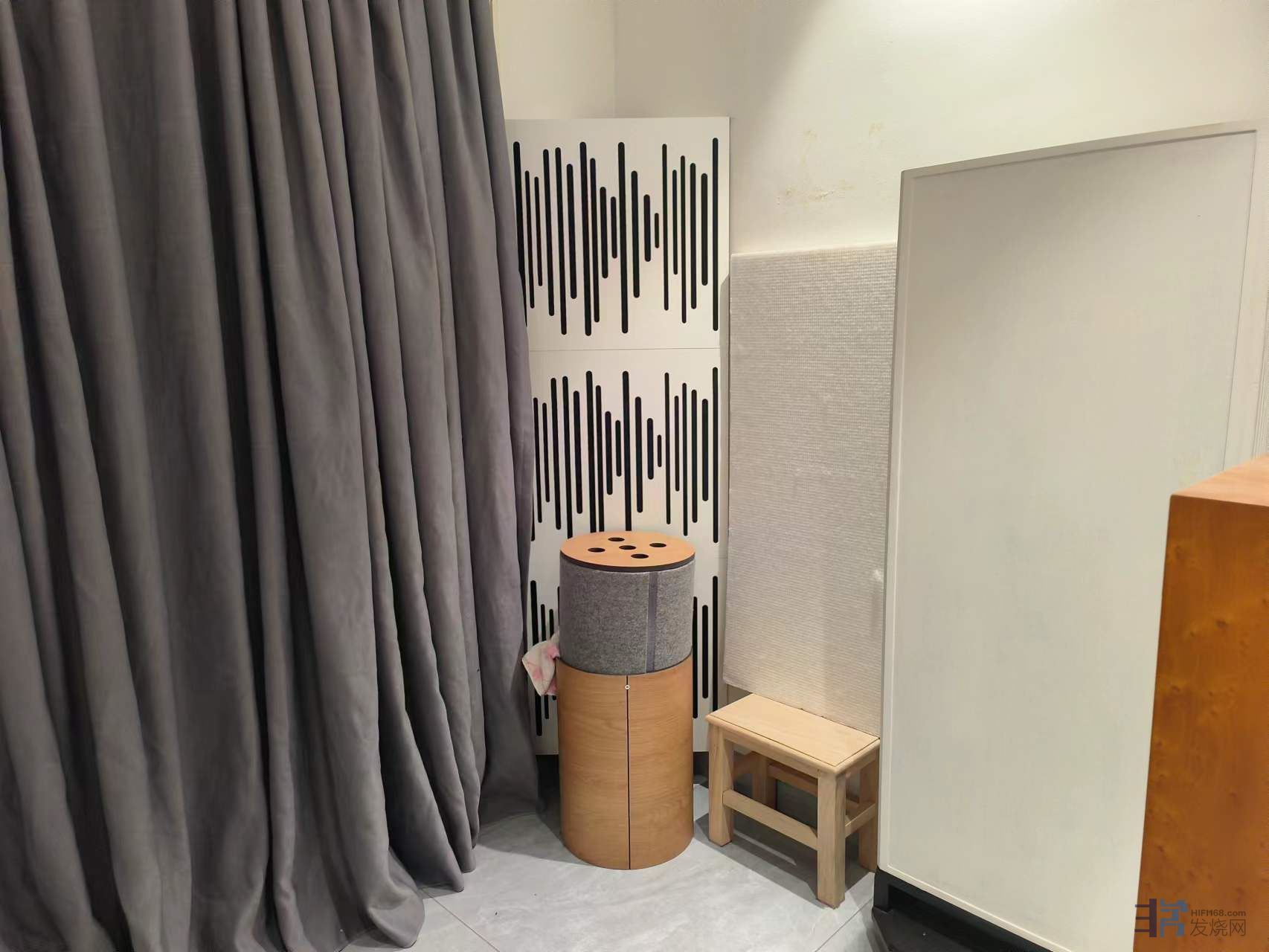

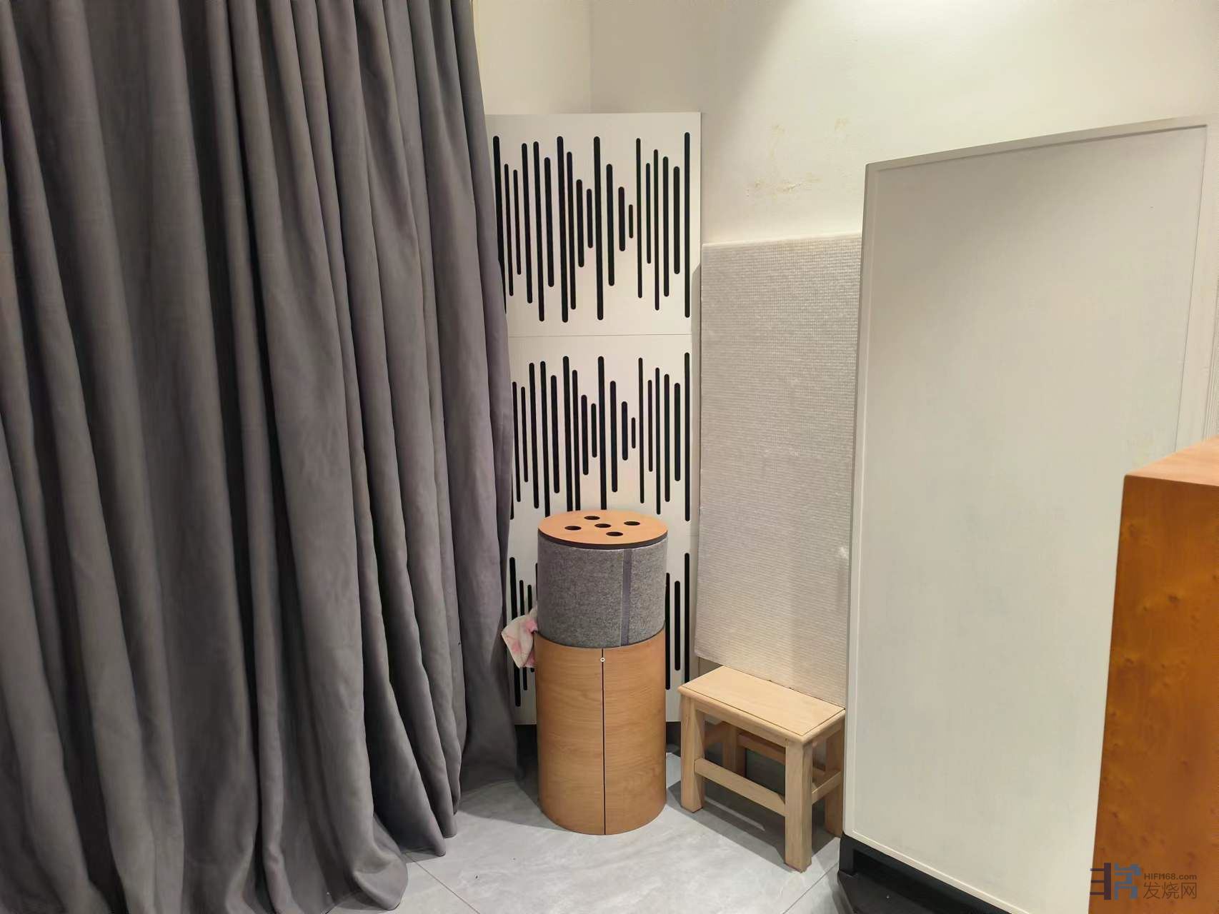

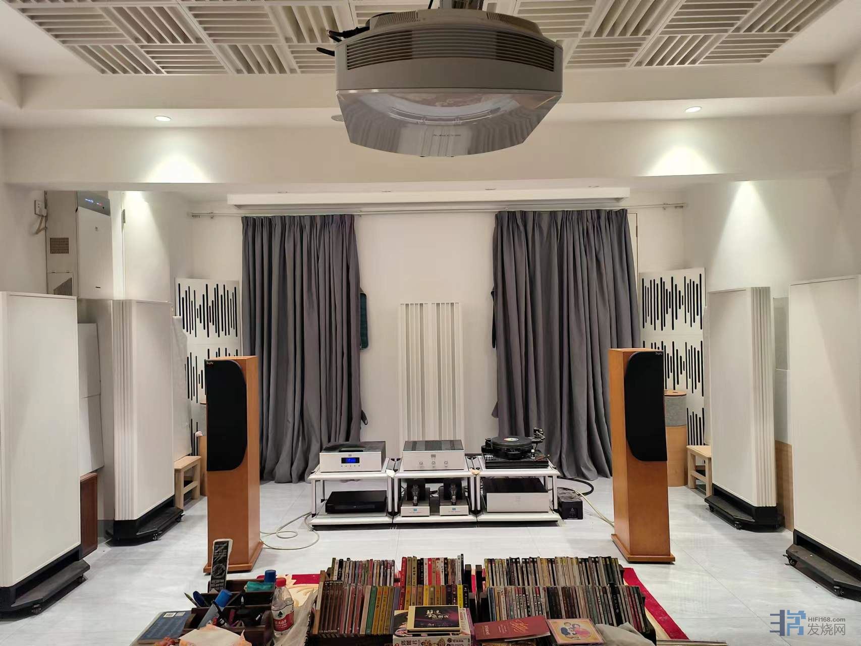

378#

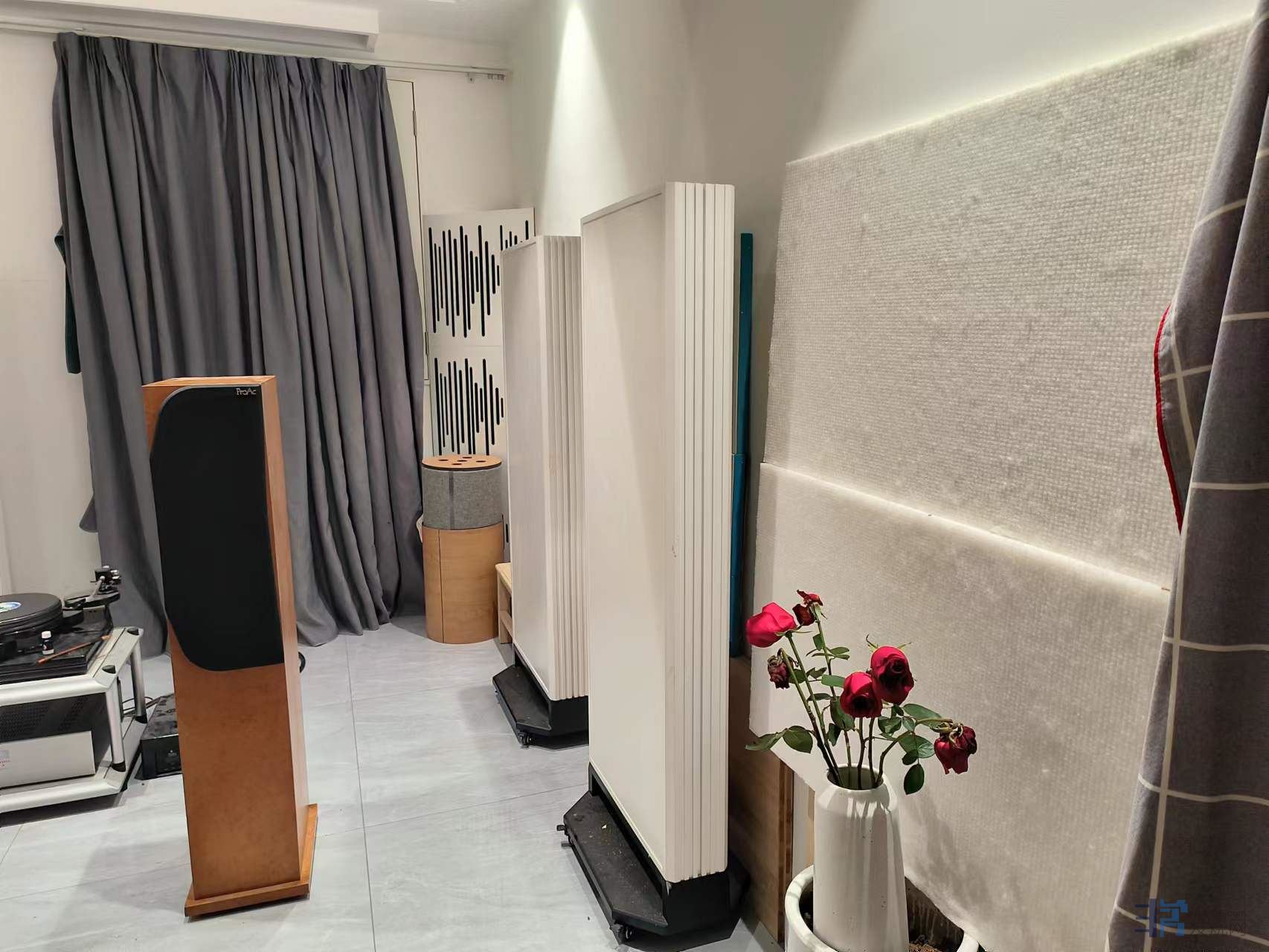

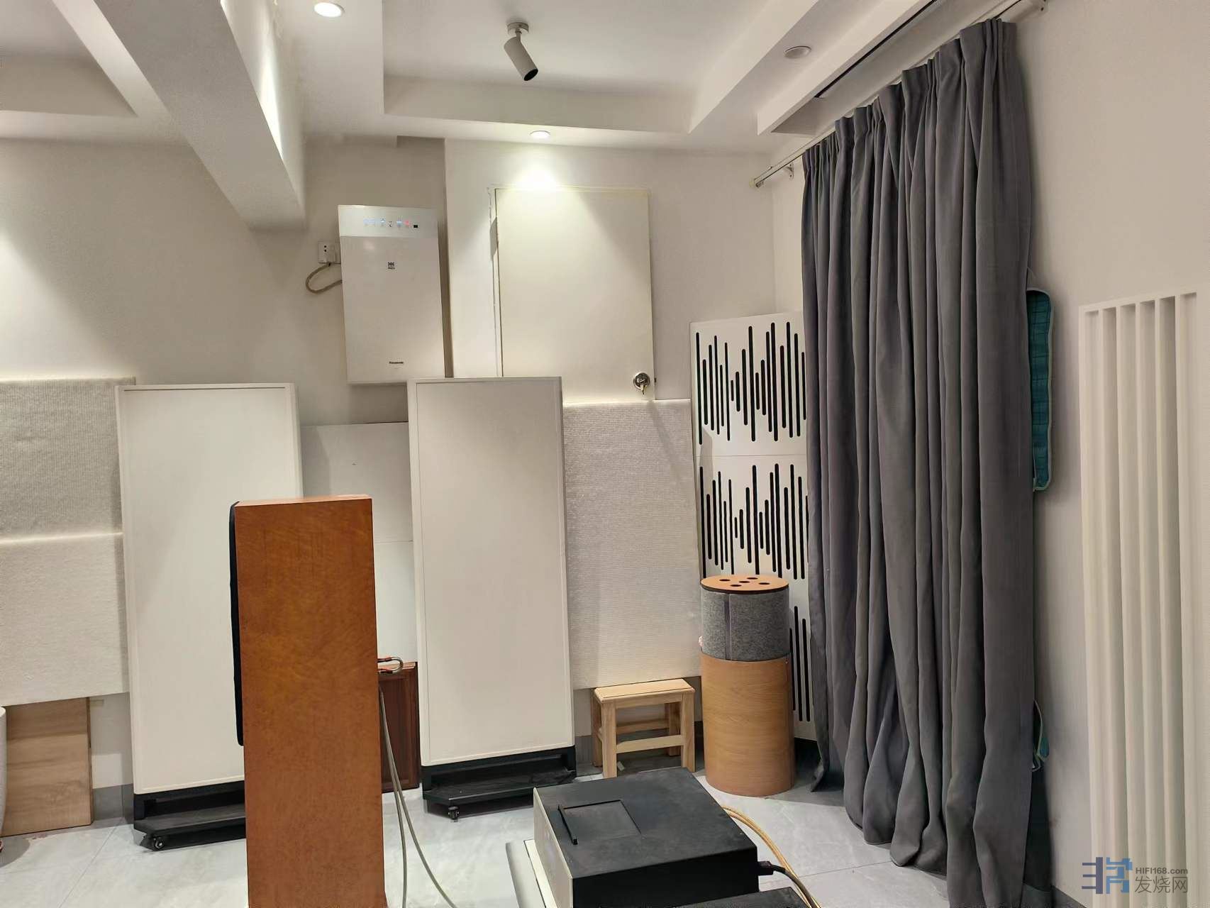

前墙角威巨声低频陷阱侍候!前墙挂厚窗帘,正中央扩散板。
后墙,沙发后面有十多个大型的纸箱,钻孔,里面放棉被、旧衣物、卷成团的纸团、聚酯纤维吸音棉等等阻尼物。
侧墙,靠墙放木板高度0.6至1.2米不等,等于是做了一部分木墙裙,聚酯纤维吸音棉和隔音棉交错放置,第一反射点吸音,地上铺地毯。自制的排水管已全部淘汰出局。
最愛奚秀蘭並因奚秀蘭而發燒
379#
威巨声低频陷阱侍候!声音确实好了很多,但是没根本解决问题。现在主要是两个问题:
一:声音还是有点堵,没吸收干净,或者是没均衡吸收,影响到乐感不佳、以及中高音可能的一切表现分离度显然不理想。
二:整体平衡感没问题,低频的下潜也基本可以了,但是低频的松弛度不够,相应的,中频的密度、厚度、质感达不到要求,同时估计室内有一些东西不恰当的吸收了一部分中频!
最愛奚秀蘭並因奚秀蘭而發燒
