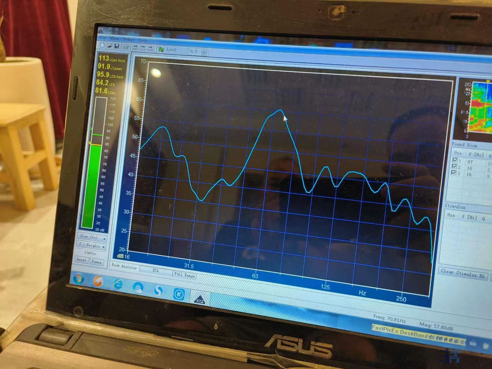

331#

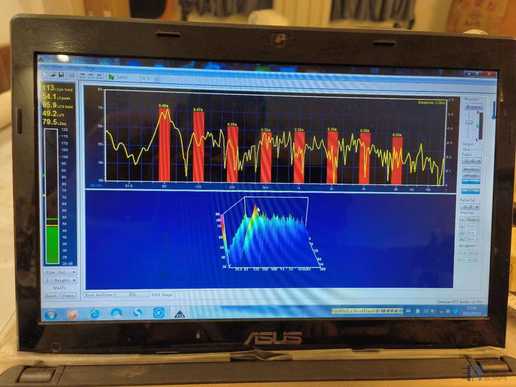

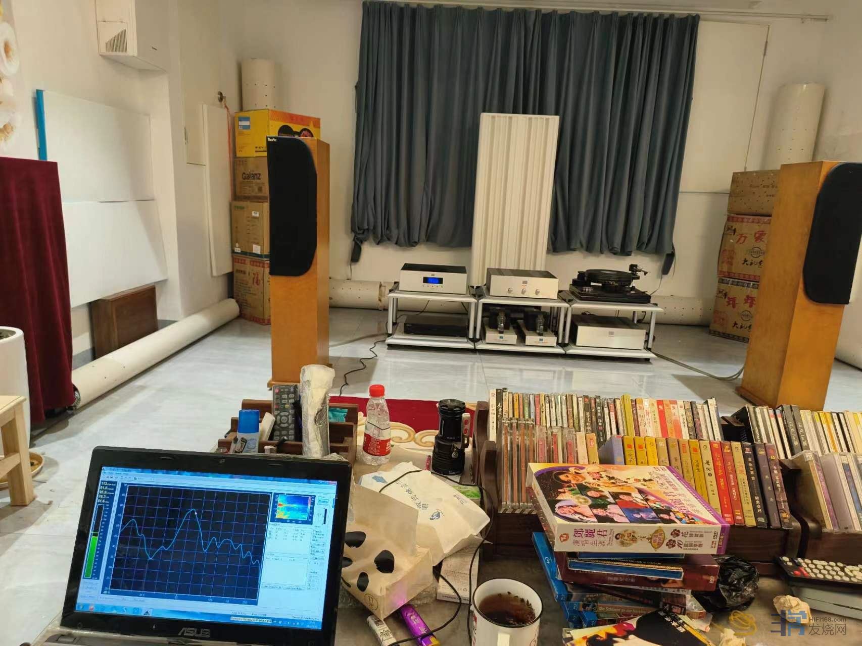

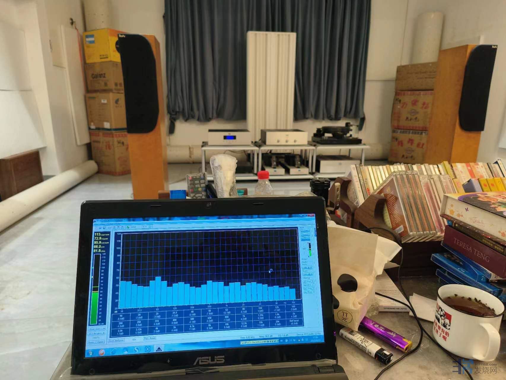

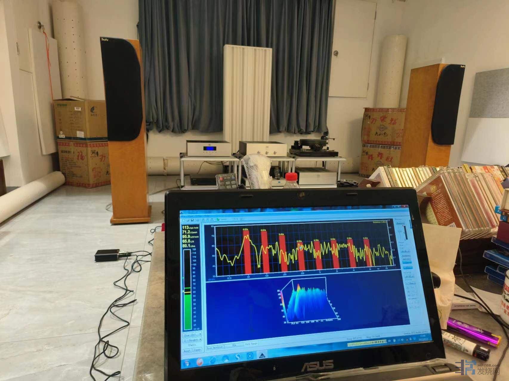

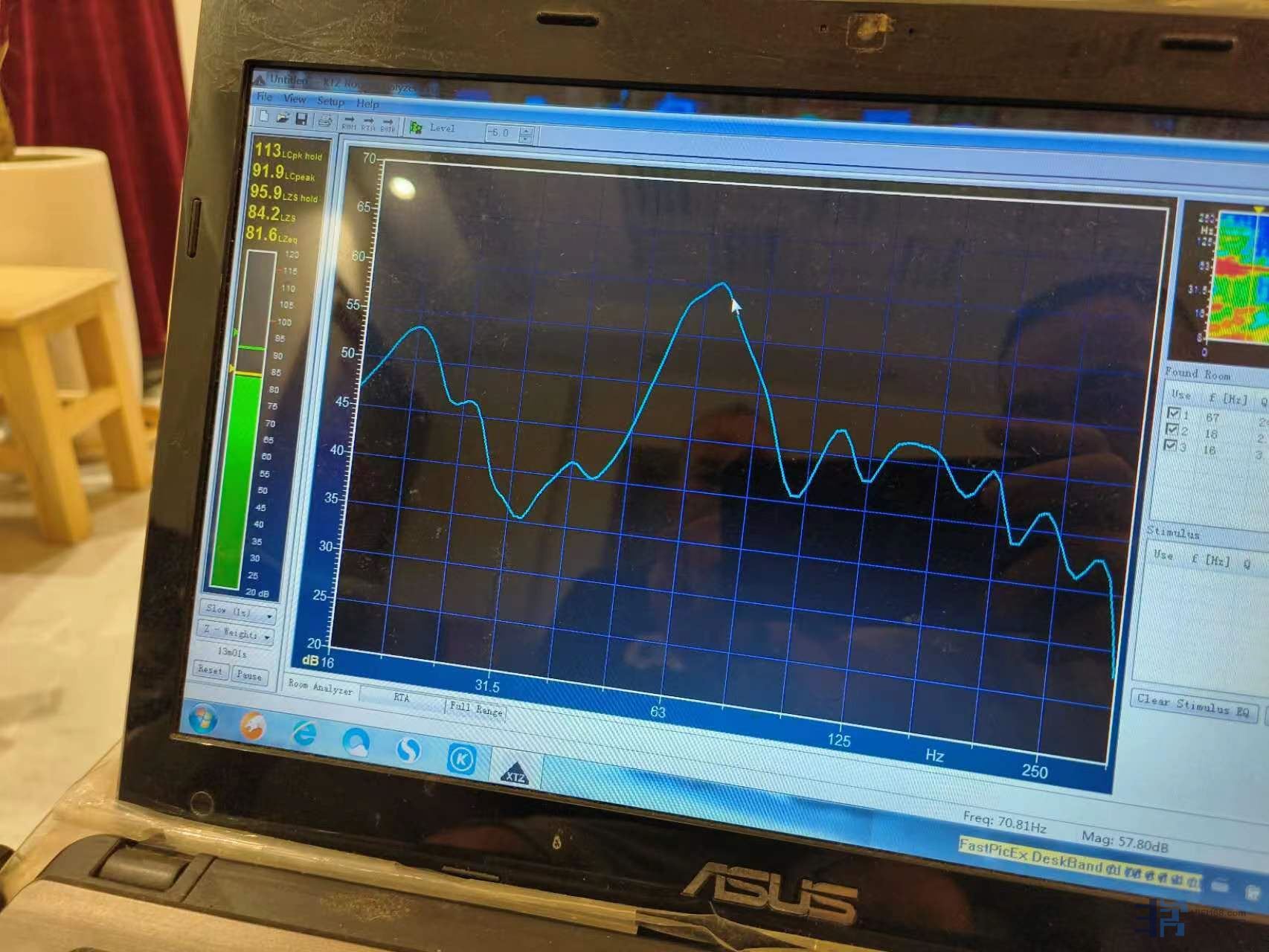

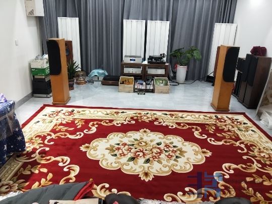

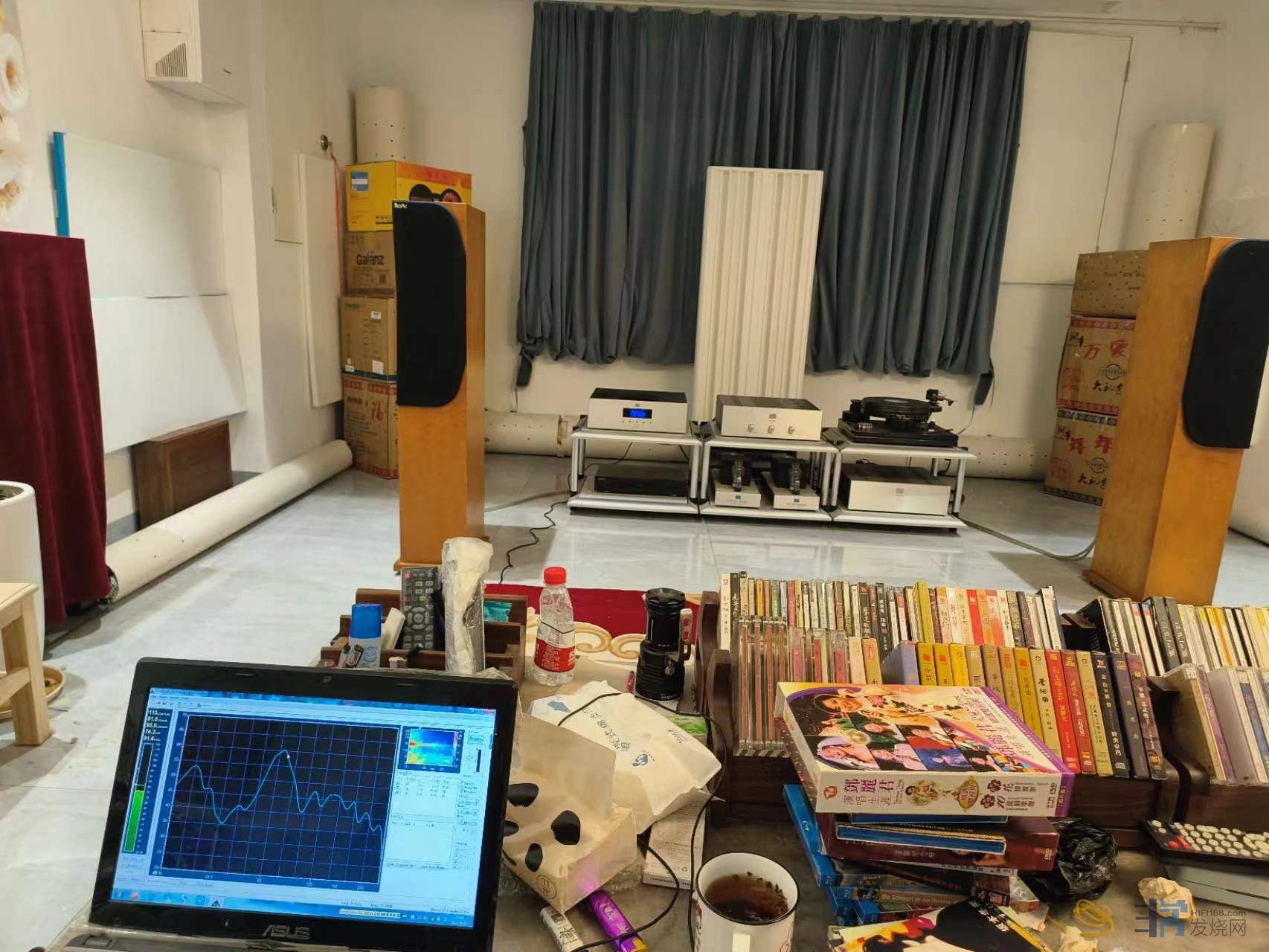

不久前又检测听音环境的声学数据,63Hz混响时间0.49s,125Hz混响时间0.47s,大概在0.5s左右,中高音的混响时间0.33~0.38s,听音室比以前就是多了PVC排水管吸收低频,听音位后面多了十多个纸箱。前面两次检测63Hz混响时间分别是1.11s、0.88s,听感上完全是两种光景。来检测的朋友说,平衡感、高频的穿透力没问题,驻波基本上没有了,不过低频还是有点拖尾,混响时间长了点,300Hz、1000Hz两个频段有波谷,不够平直。

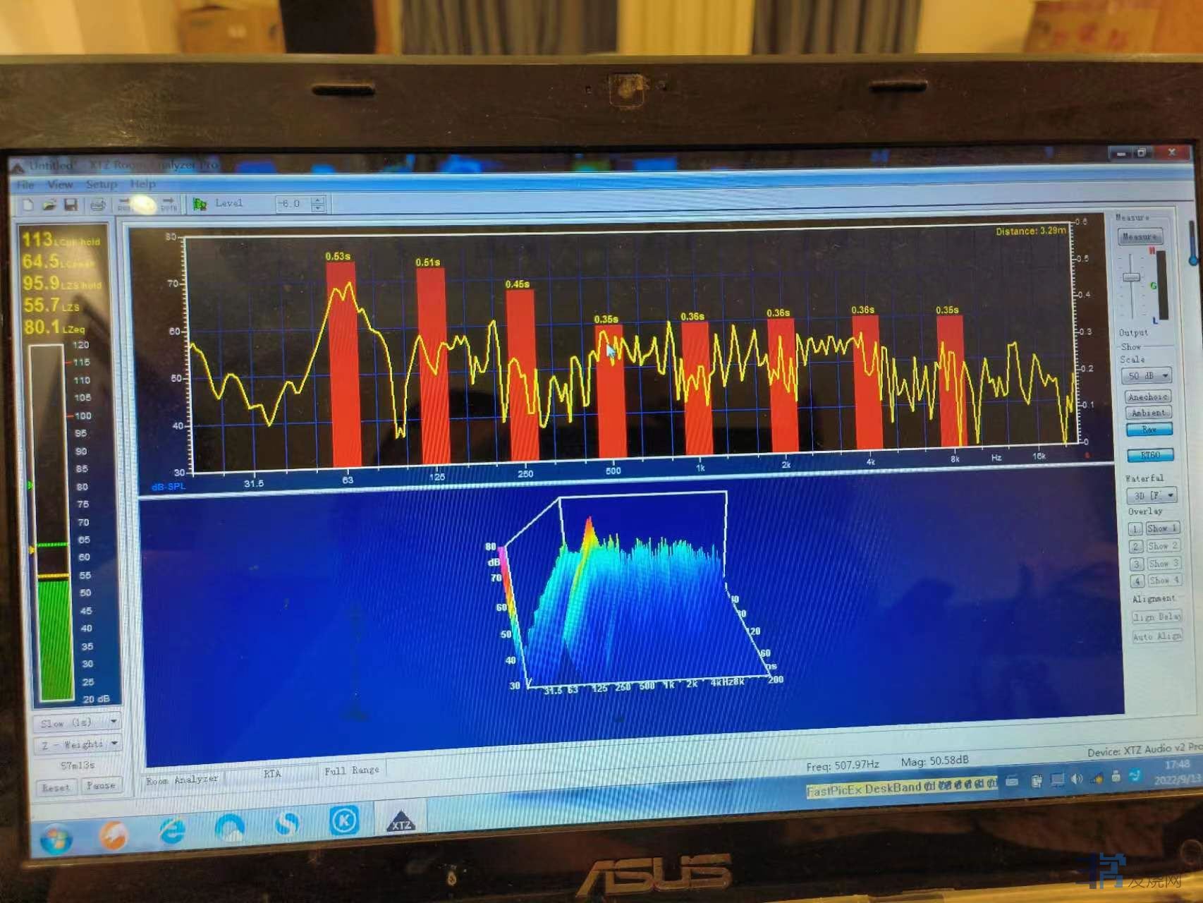

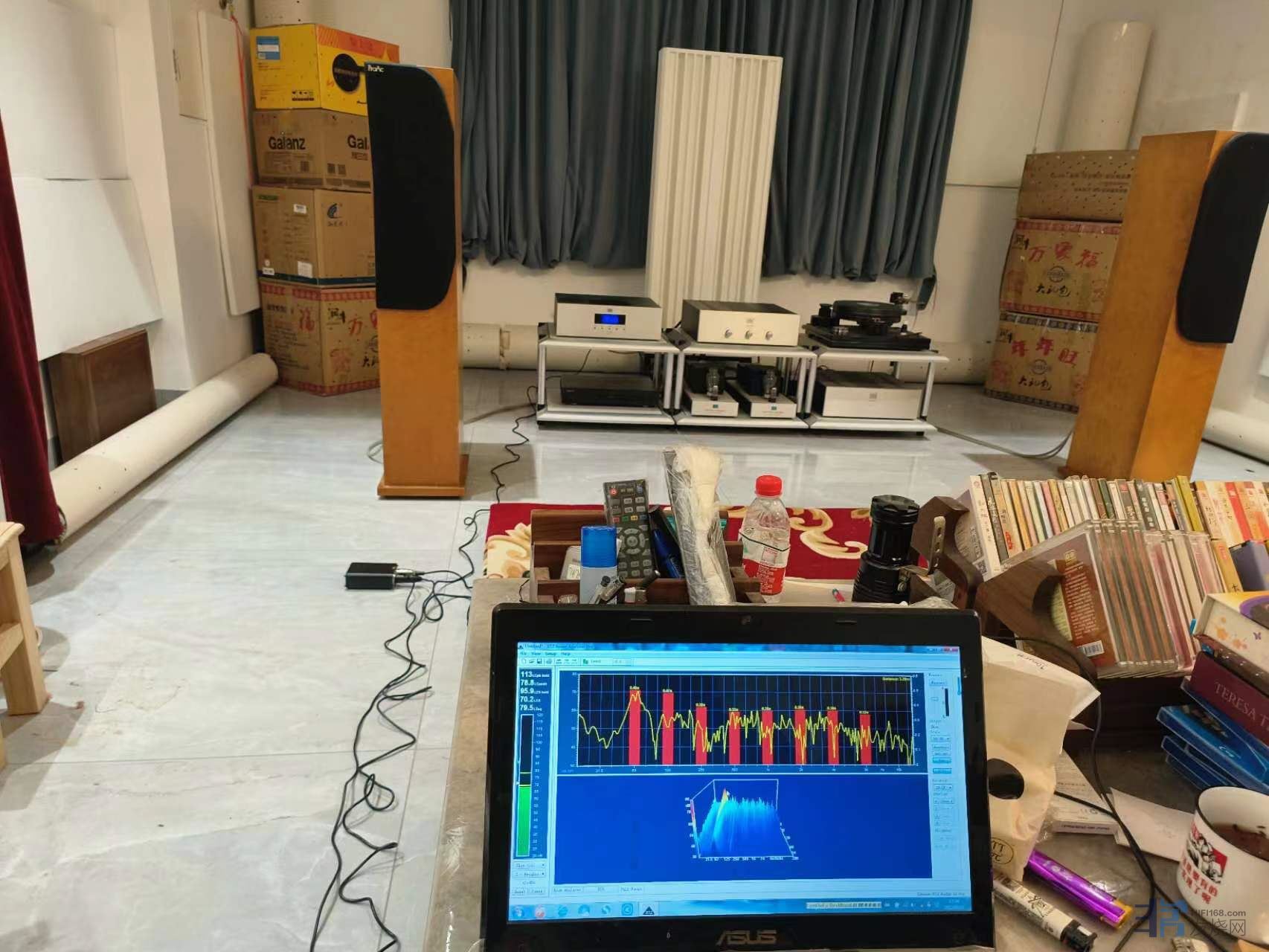

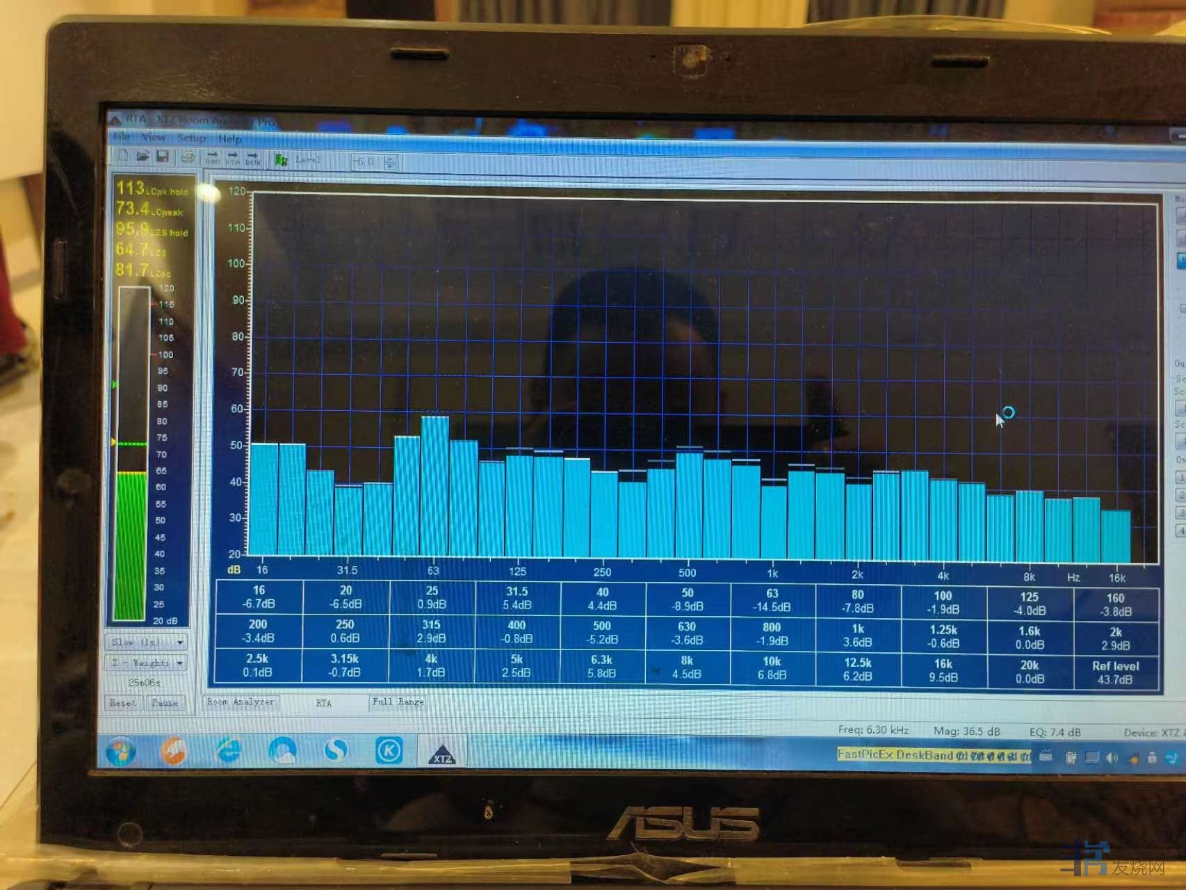

为了验证自制低频陷阱的吸收效率,前左墙角撤掉两个纸箱,前右墙角撤掉一个纸箱,再检测数据,63Hz、125Hz频率的混响时间立即超过0.5s,说明用纸箱做低频陷阱是有用的,能显著降低低频的混响时间,同时250Hz的混响时间由0.38s提升到0.45s,说明吸收了一部分中频,这与听感相符,一般来说,中频应当少吸收,估计是纸箱材质的表面硬度不够所致,在声音能量的冲击之下产生震动,转换为机械能,消耗了一部分中频能量。其余的变化很小。
我认为,声音是一种能量,听音环境的声学处理要牢牢记住这个物理学概念,根据能量守恒定律,声音能量不会无缘无故产生,也不会无缘无故的消失,一定有物理学、声学意义上的原因。
检测数据不能完全取代耳朵听感,但是检测数据最重要的作用是明确差距,引导调整方向。

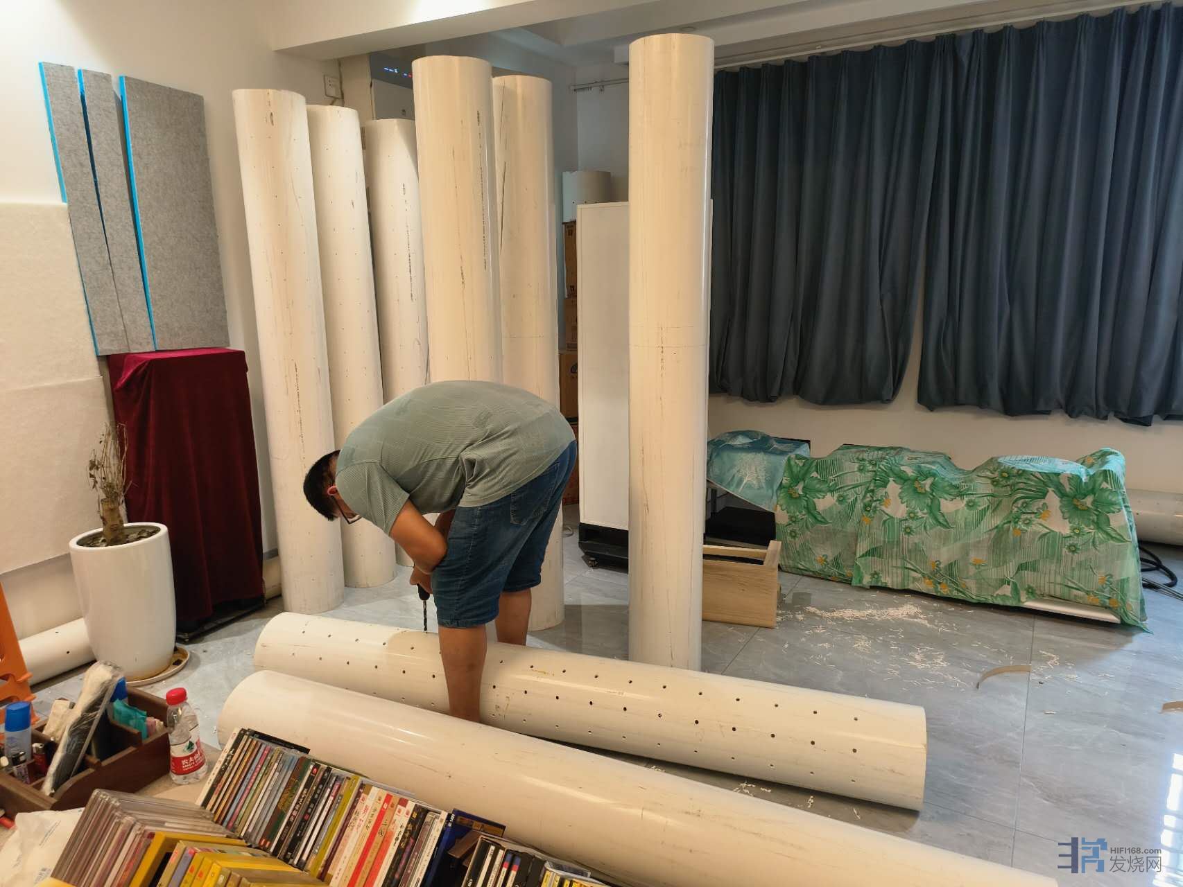

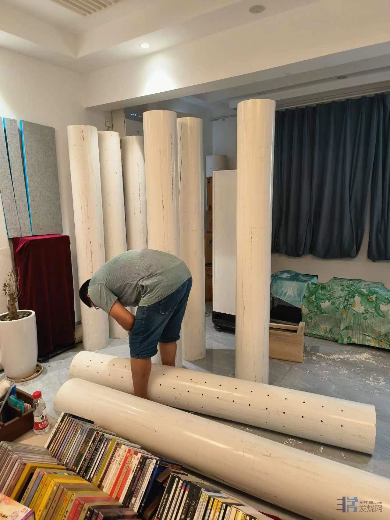

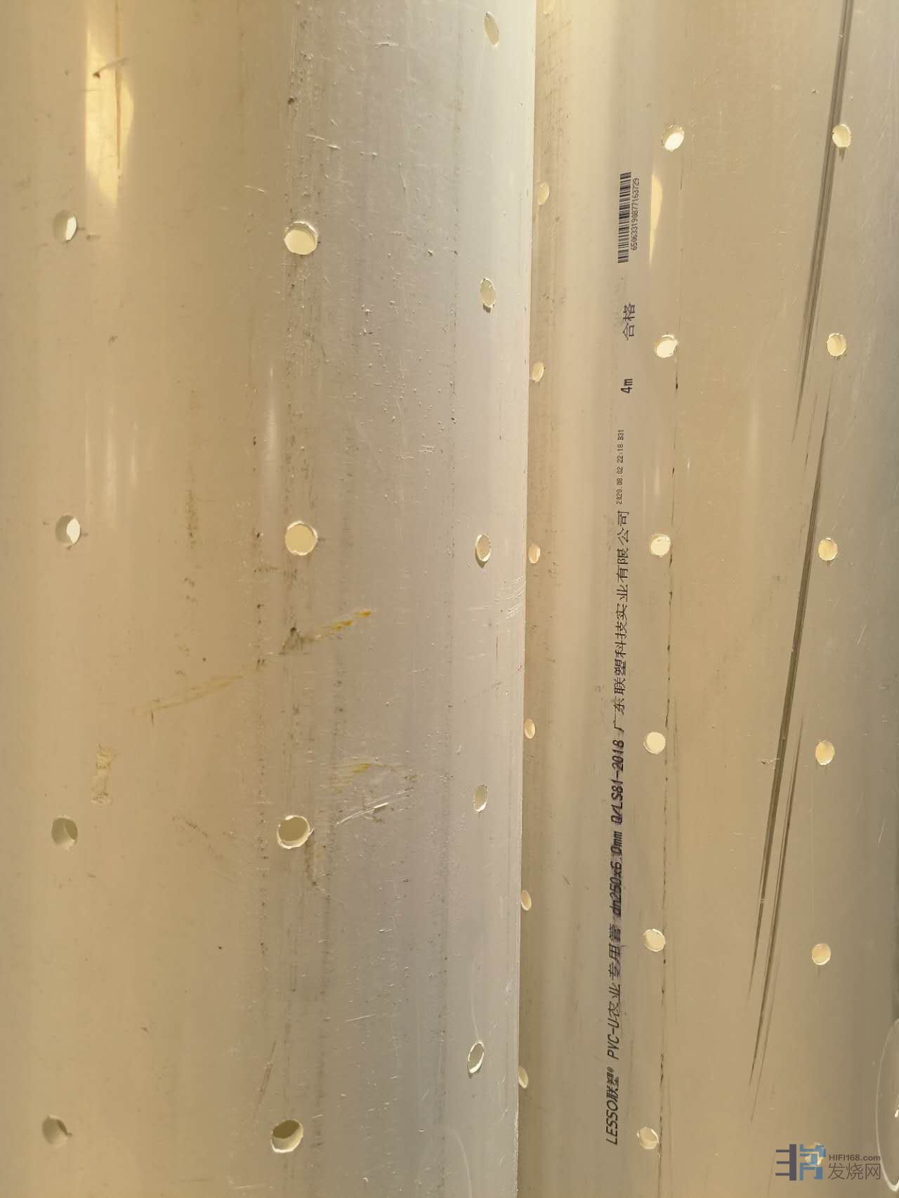

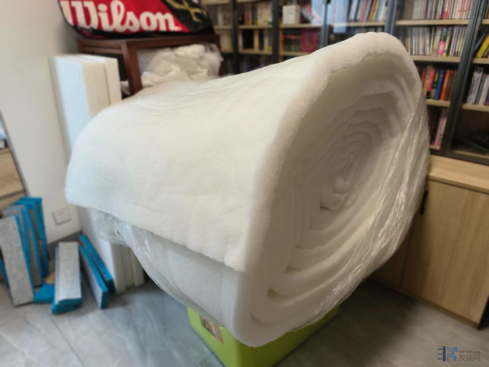

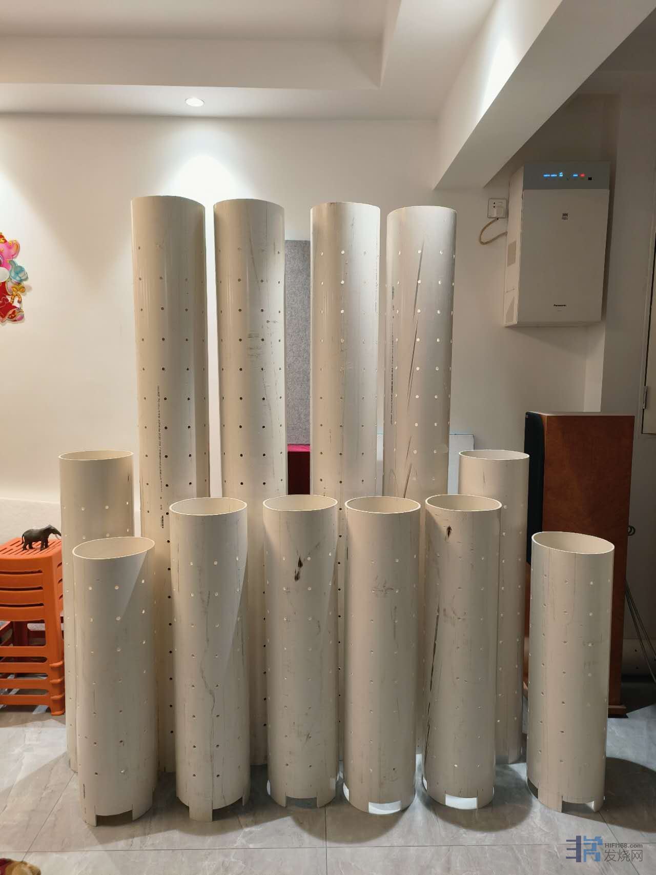

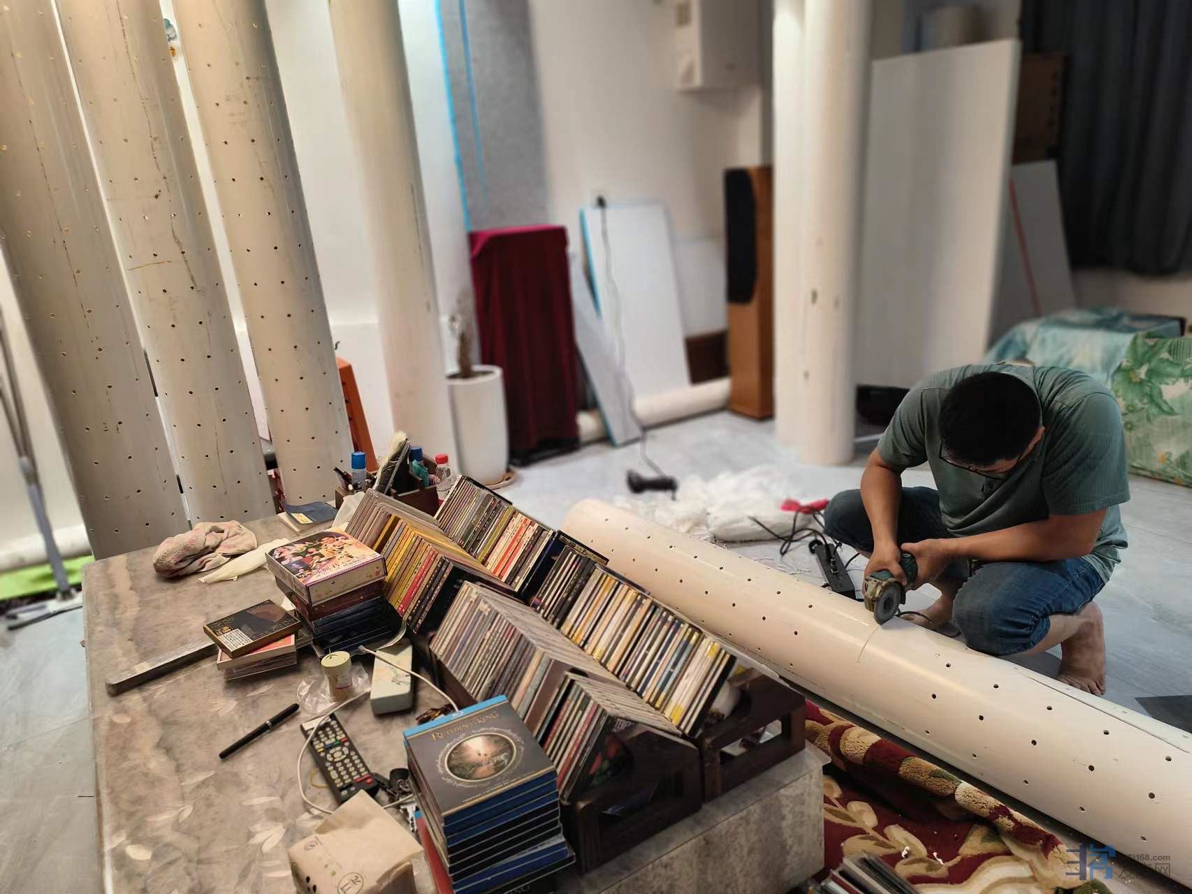

继续发烧水管,水管也发烧!再搞一个批次的排水管,广东联塑农用管总长16米,外径250mm,壁厚6mm,每一段长度2m、1.4m、0.86m不等。聚酯纤维吸音棉侍候,我不能接受玻璃棉、矿棉、岩棉。
