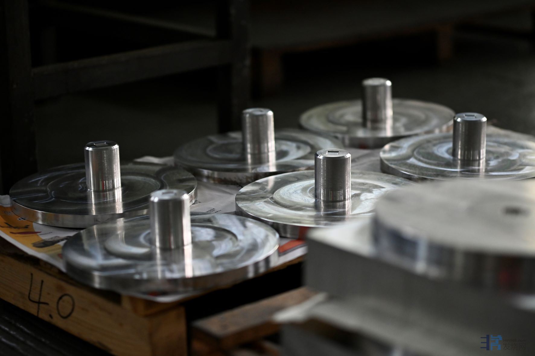

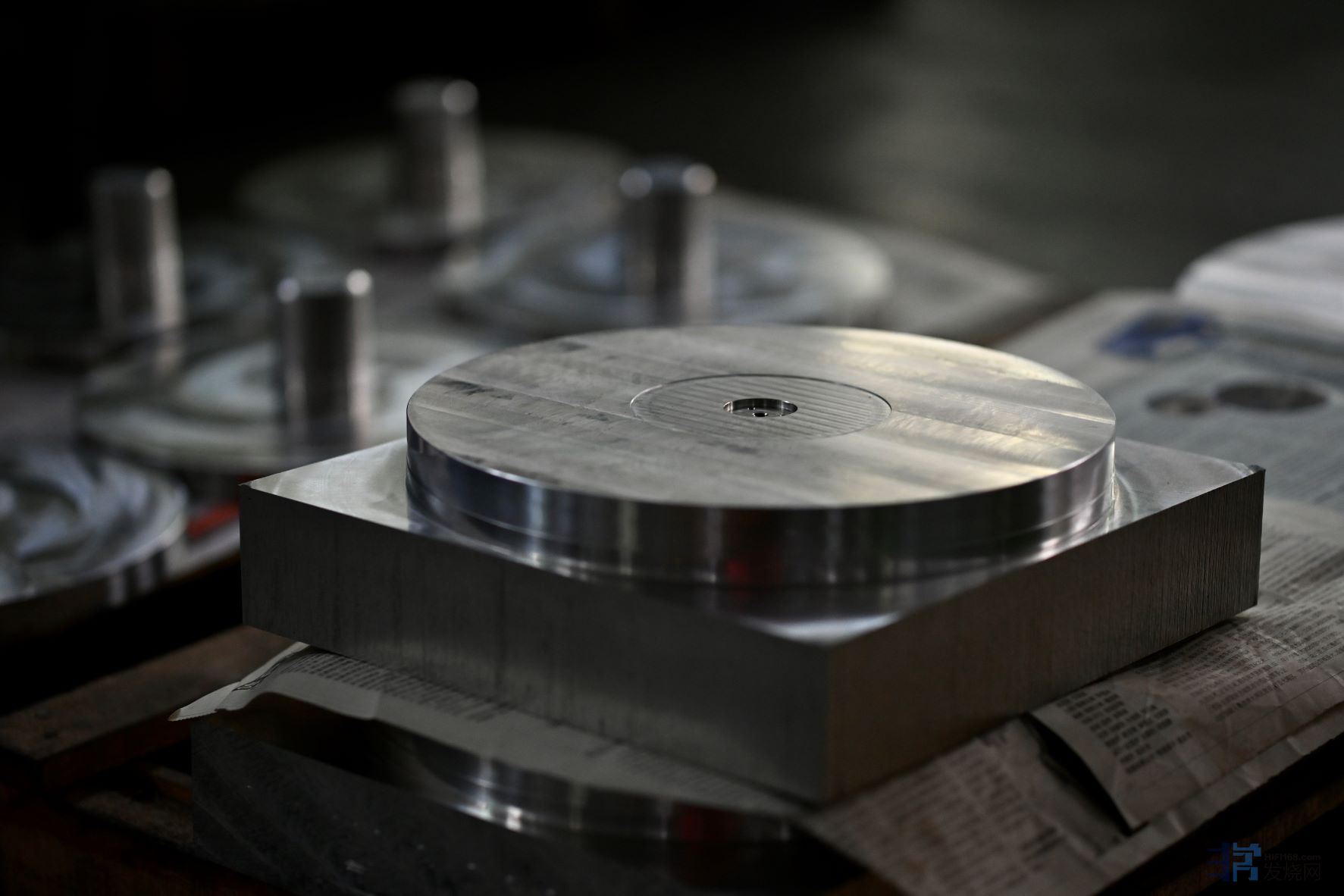

这是一体化黑胶唱片转盘部分的毛坯,距离成品还有相当漫长的过程!
做最好的器材给自己,否则回家睡觉!
看着一件进口锻铝原材料从四方变成上圆下方,再变成一个转盘的毛坯,仿佛看着一个个梦想变成真实。
下一步要精磨转轴芯了,耗时最久的一道工序........

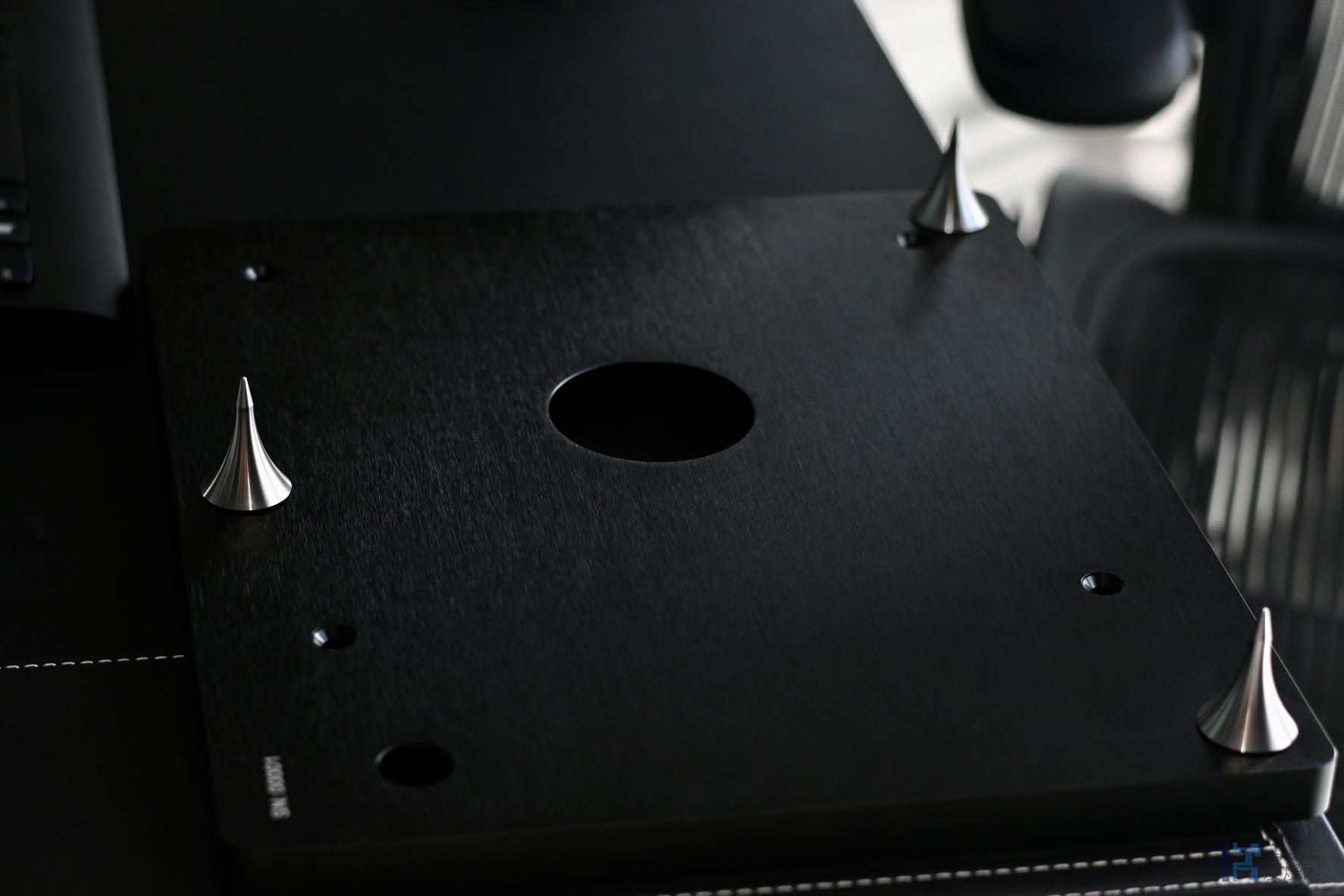

继续展示一些 CP-1 唱盘系统的细节:
这是整个唱盘的底座,一般人是看不到这些细节的。完美的拉丝工艺。
我们三个专利结构的不锈钢钉脚。
简单调整好水平后,就能正常使用。包括黑胶新手在内的任何人都可以简单操作,大幅度降低唱盘的调整难度。

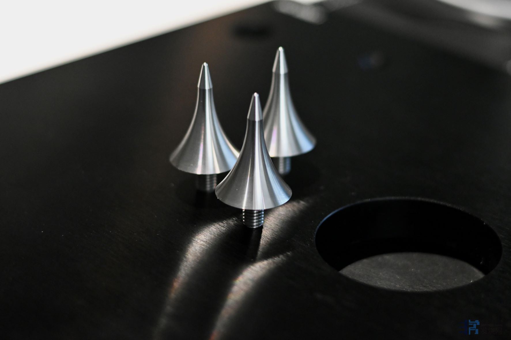

这个角度可以更好地看到细节。

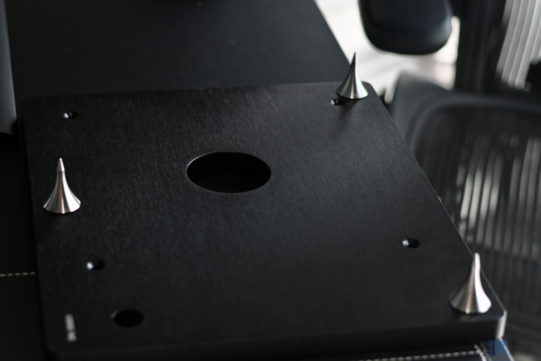

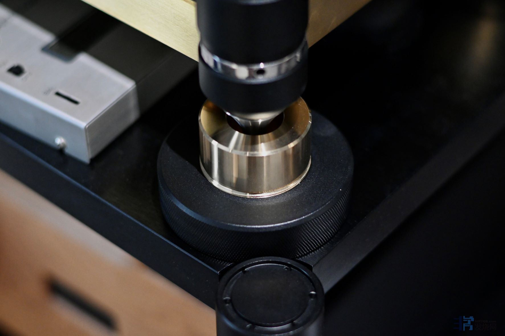

195#
这个是配套的钉脚垫,用于精密调整 CP-1 的水平。又三种不同谐振特性的物料组成,各自负责不同的工作,转化能量的,对地耦合的,精确调整支承平面的,分工合作。调整好了一般就不需要理会了。简单好声音。
这个唱盘的水平调整,是整个唱盘能否正常工作的至关重要的一个环节。水平了,整个转盘转轴只有一个从支点往上的支撑力。轴套只是一个“扶”着转轴的约束,正常使用时除了每年添加一点专用的润滑油外,根本无需保养。
所以底盘的加工精度,脚钉的结构以及脚座对机架和脚钉的耦合,实际上是这个唱盘系统能够声音稳定和细节丰富的重要基础。
富盛网站  fshifi.cn     富盛音响微信号:fshifipt
文杰用户Q群:  475324510
196#
把一个平面的垂直压力有效地传导到一个点,不是一般人想的那么简单!
既然注册了专利,那么多点细节好了。
一个半圆球体加上一个圆锥体再结合一个抛物线圆锥结构。
好像很简单。
