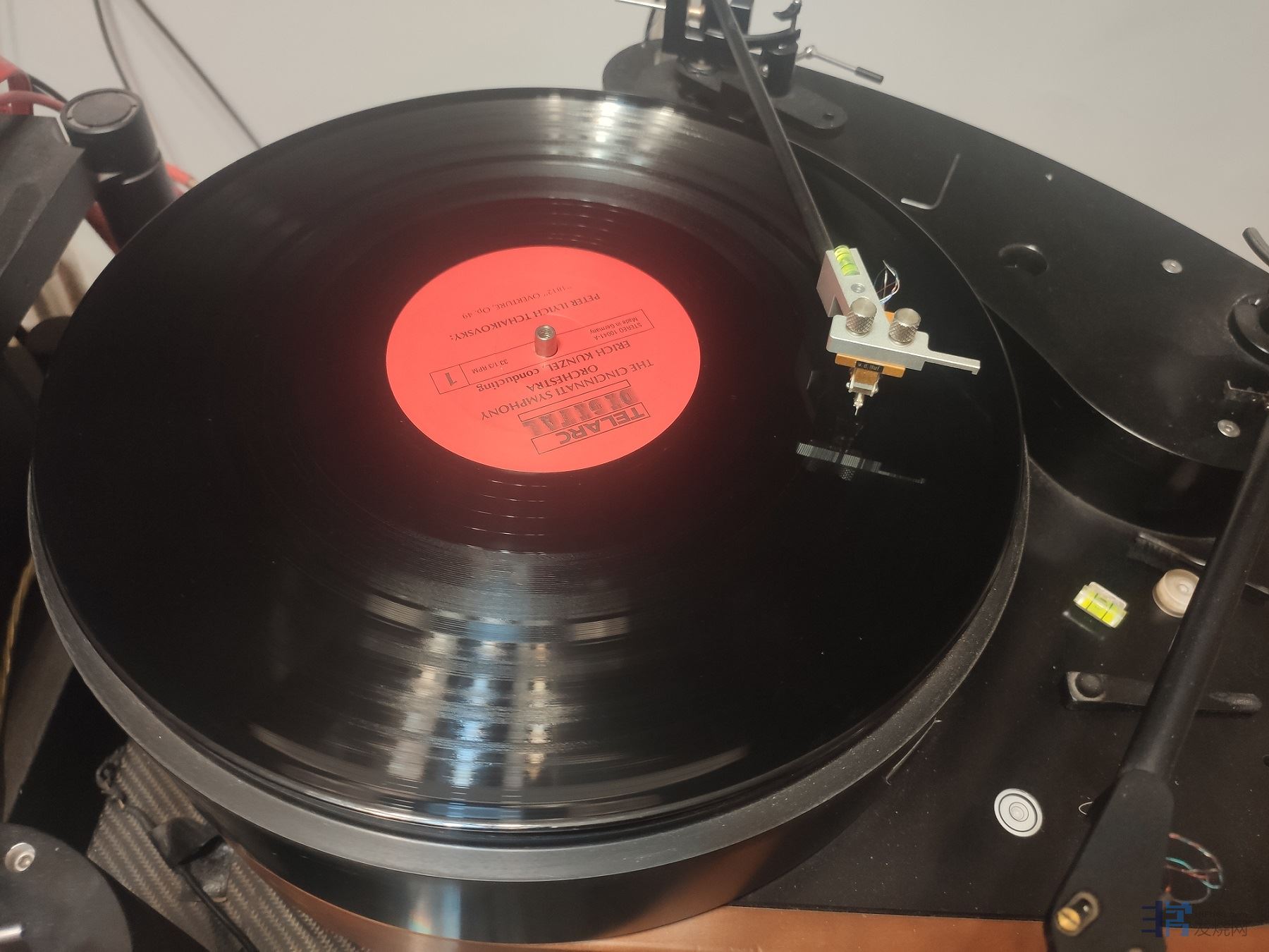

看看前面的帖子才想起原来峰哥唱臂到手已经有5个月了,本来计划着是要试试手上不同唱头的搭配,还有试播一些播放难度较大的唱片比如老霍在莫斯科、超人之类的,但可能最近事情较多加上年纪大了人变得越来越懒了,除了给唱臂装上新购入的
的VDH Colibri Grand Cru唱头之外,还有前2周为更换了铝合金材质的的螺丝之外,一直没有做过其他事情,只是舒舒服服的享受这根看上去毫不起眼但音效却好得令人难以置信的唱臂带来的愉悦!不过今天随手拿起一张新进的TELARC1812试播,却又一次颠覆了我的认知。
这张1812有多难播资深的黑胶友都明白,这个最新的VDH小鸟头推荐的针压仍然是1.35-1.50克,我一般都喜欢设定在中间大约是1.42克左右,播这个1812我印象中是以前玩过的一只Dynavector XV-1S搭配REED AMG10寸半唱臂时OK过,但到最后的几下炮声声音也是有点散了,动态也有所压缩,而用小鸟头播,不论搭配的是什么唱臂,最大成就也就是过了刚开始的几下炮声,到末段的炮声几乎是溃不成军的,但因为小鸟头的特殊阻尼个人觉得还可接受吧。因此这次用峰哥的唱臂搭配新小鸟还是没啥信心的,但这次令我跌眼镜的是第一段炮声在毫无征兆的情况下就安然过关了,这让我不由得有点期待末段了,在忐忑不安的等待过后,末段的炮声竟然也安然过关了,而且动态竟然没有压缩!只是炮声仍然微微有点发散,但这已经是小鸟头有史以来的最好一次了!
我拍这是个幻觉,立即把唱针清洗了重来一次,还扭大了音量,第一段炮声响起时我就几乎想把音量扭细怕功放顶不住,还好忍住了,到末段的炮声响起时,那毫无压缩的动态爽得不要不要的,悬着的心这才放了下来,Everything is control!这感觉真好!

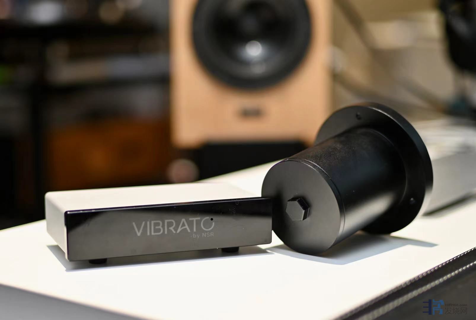

NSR CP-1 唱盘的转盘轴套总成有多巨大?看看旁边的Net -Work 蓝牙接收器就知道了!
(85.81 K)
2021/10/5 21:45:13

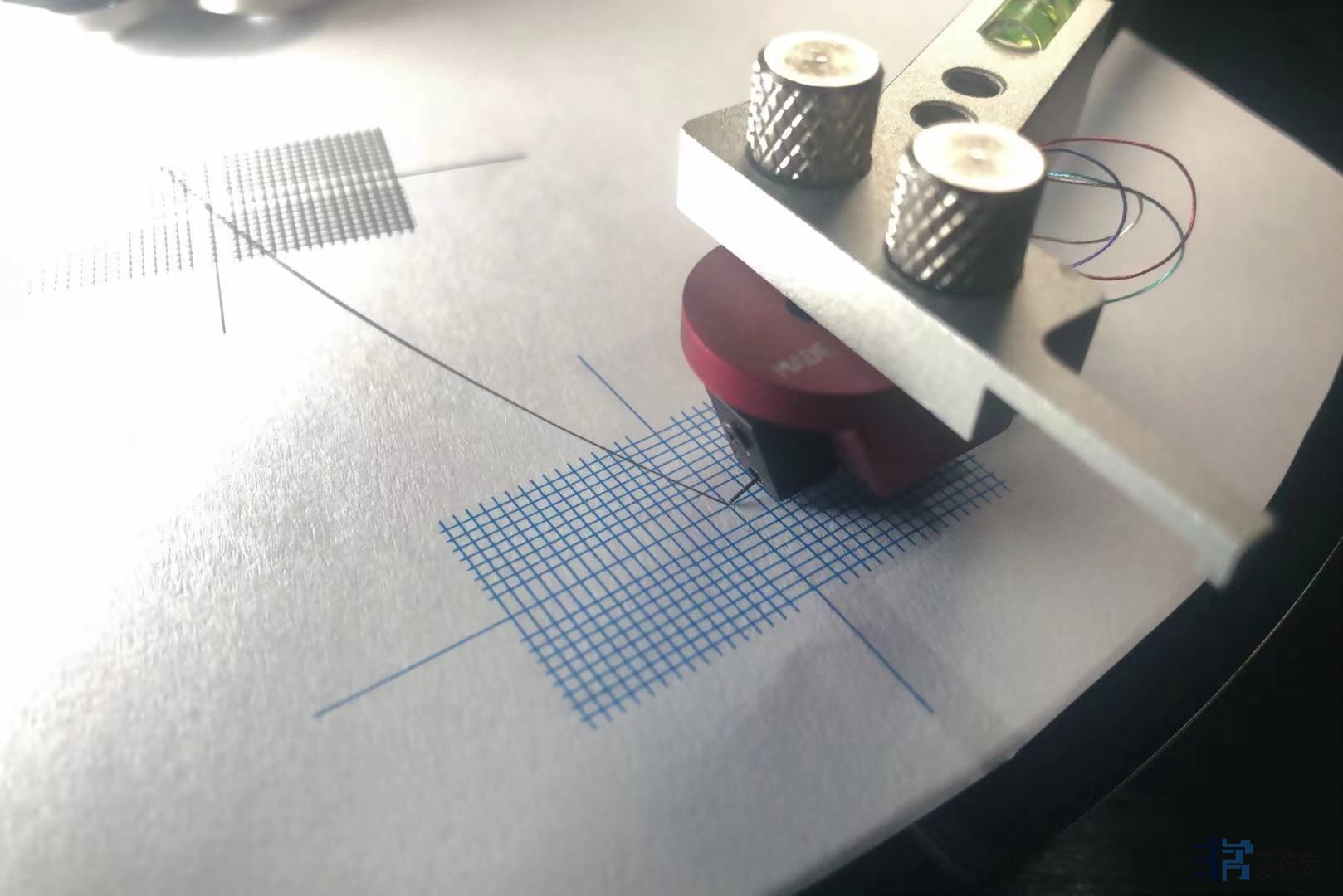

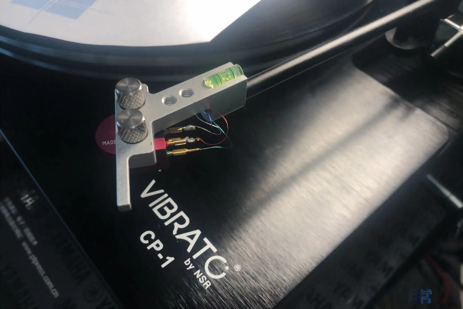

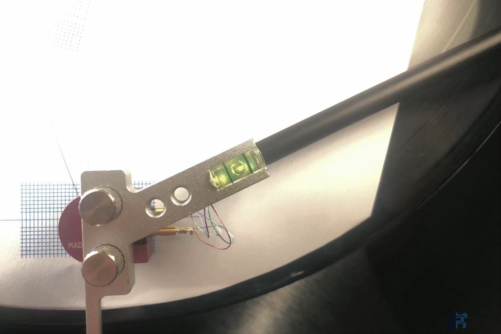

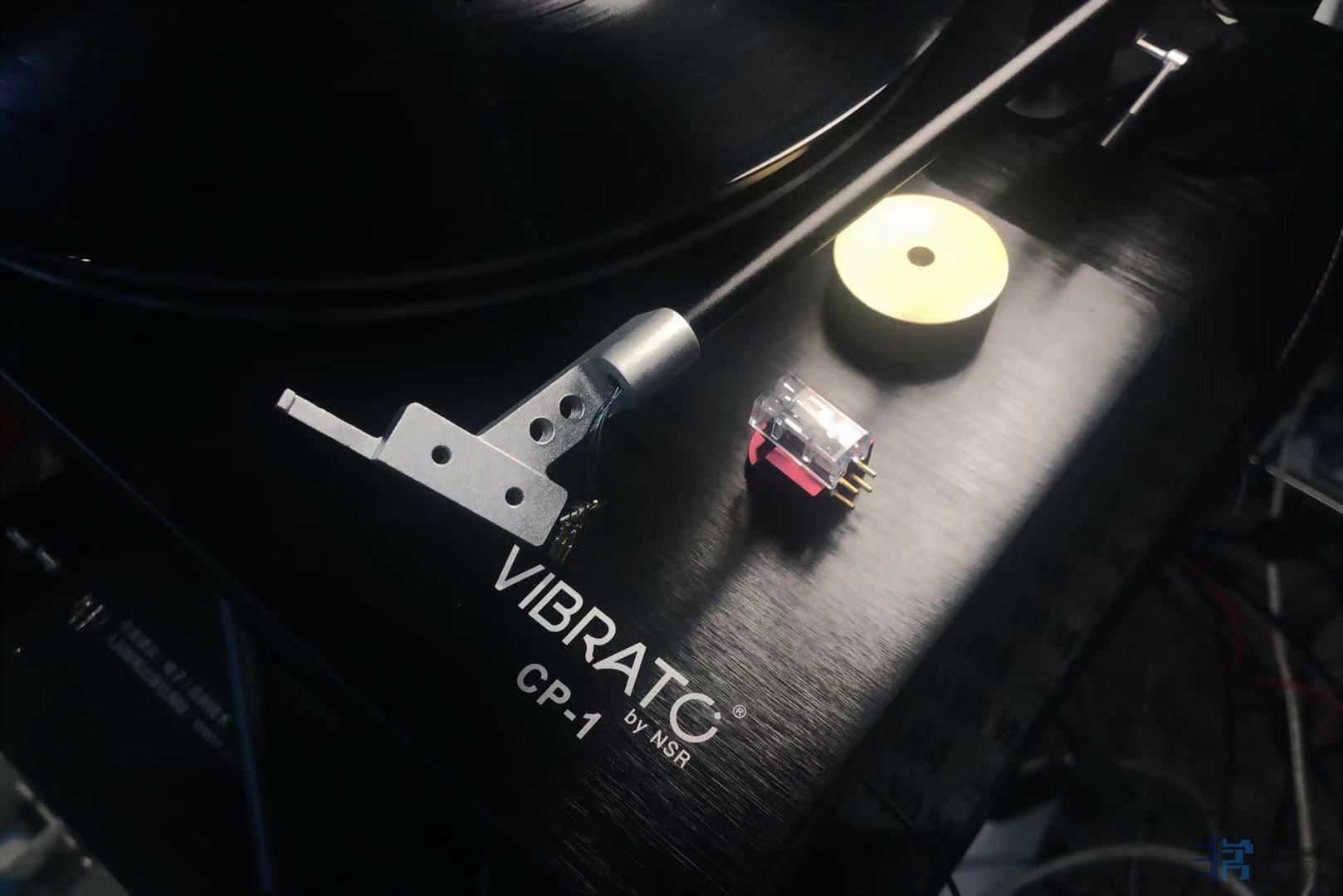

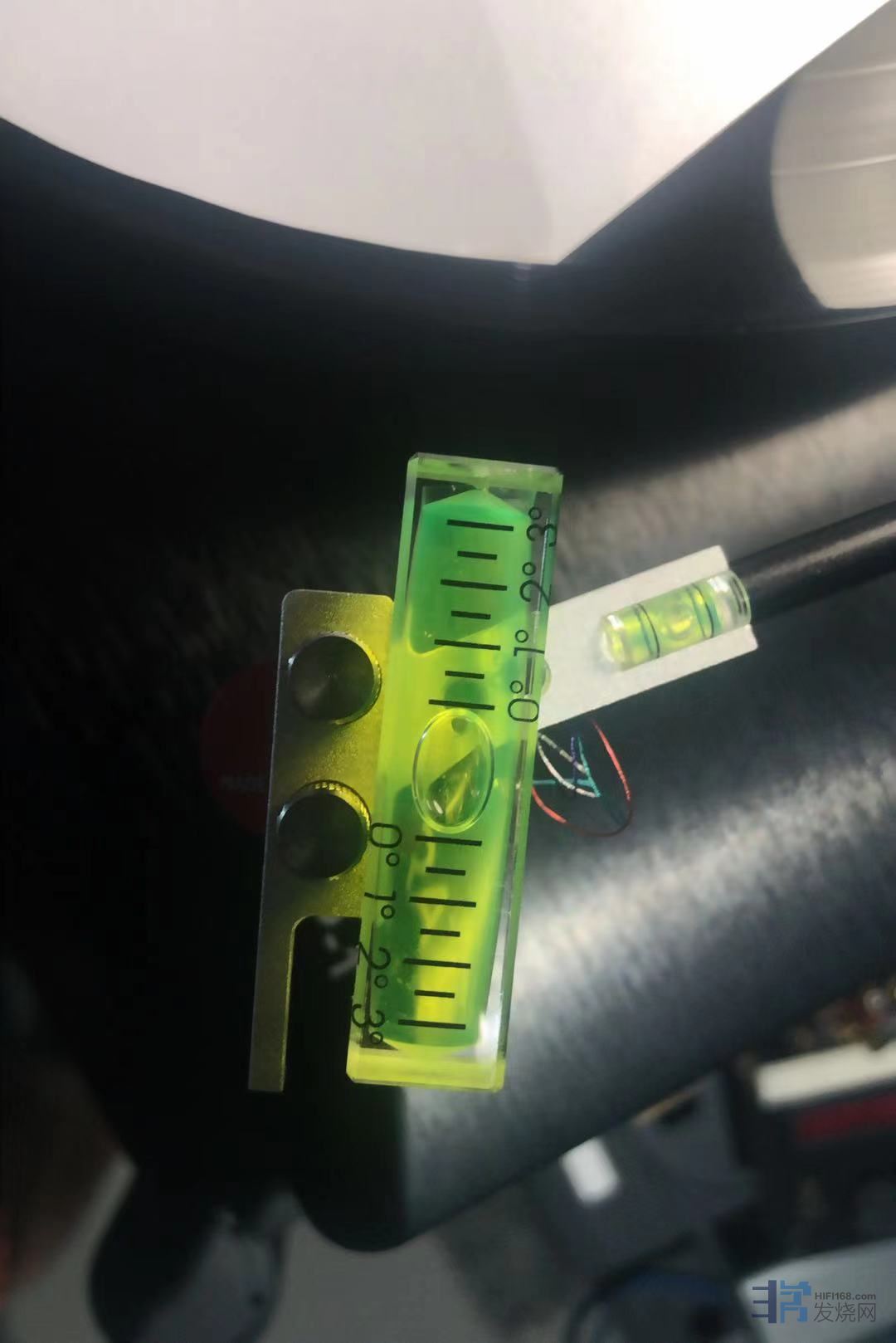

组装了一套完成版的CP-1。不过这次唱头不用范登豪了,连装带微调,十几分钟搞掂。绝对是唱盘安装届的闪电侠。
反轉唱頭座裝唱臂線,然後用無磁螺絲手動上緊唱頭,調好vta再調唱重,然後調整有效長度,再微調好天頂角,擰緊唱臂緊固螺絲,再微調唱重。然後在播放唱片的時候再一次確認唱頭座是否在播放唱片時依然保持水平狀態。
一個完美的調試就此完成。
當然了,預先我已經把整個唱盤的水平用精密水平儀校準了,而且是在唱盤轉盤的軸心位置調的,絕對準確!!
