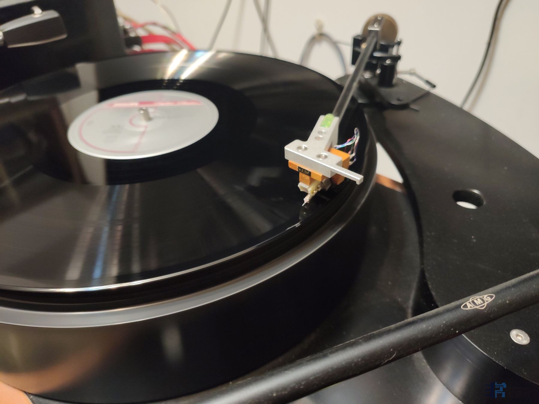

185#
等待了两个多月,我订购的VdH Colibri Grand Cru终于到手了, 沐浴更衣之后,小心翼翼地把它装上去峰哥的唱臂上,开声大吉!
另一个出黑胶的帖子:
http://bbs.hifi168.com/bbs/showtopic-231849.aspx
186#

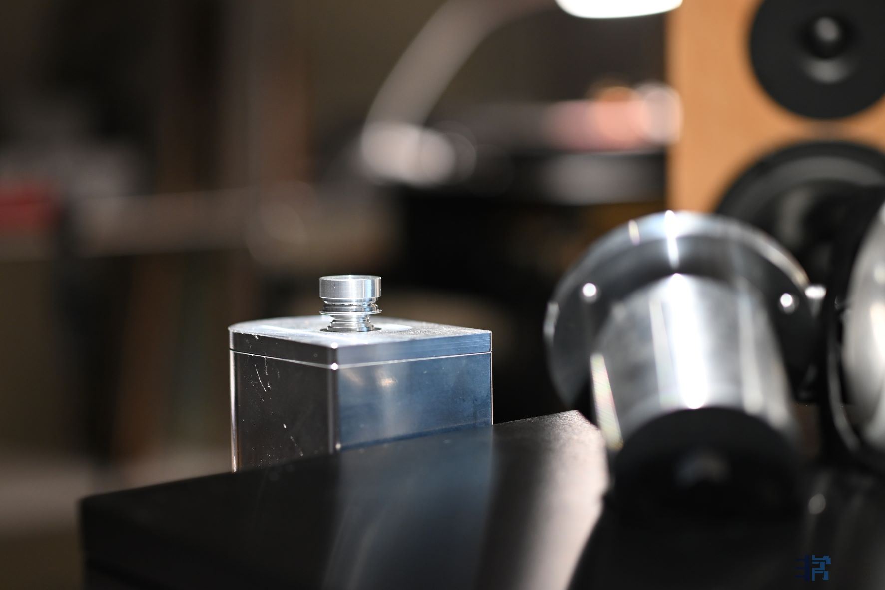

187#
编号00001的准生产样板测试了一段时间了,拆出来清洗轴套顺便测量磨损状况,完全超出预期。
这套直径26mm的轴承总成正常使用除了定期更换润滑油外是根本用不坏的。
富盛网站  fshifi.cn     富盛音响微信号:fshifipt
文杰用户Q群:  475324510

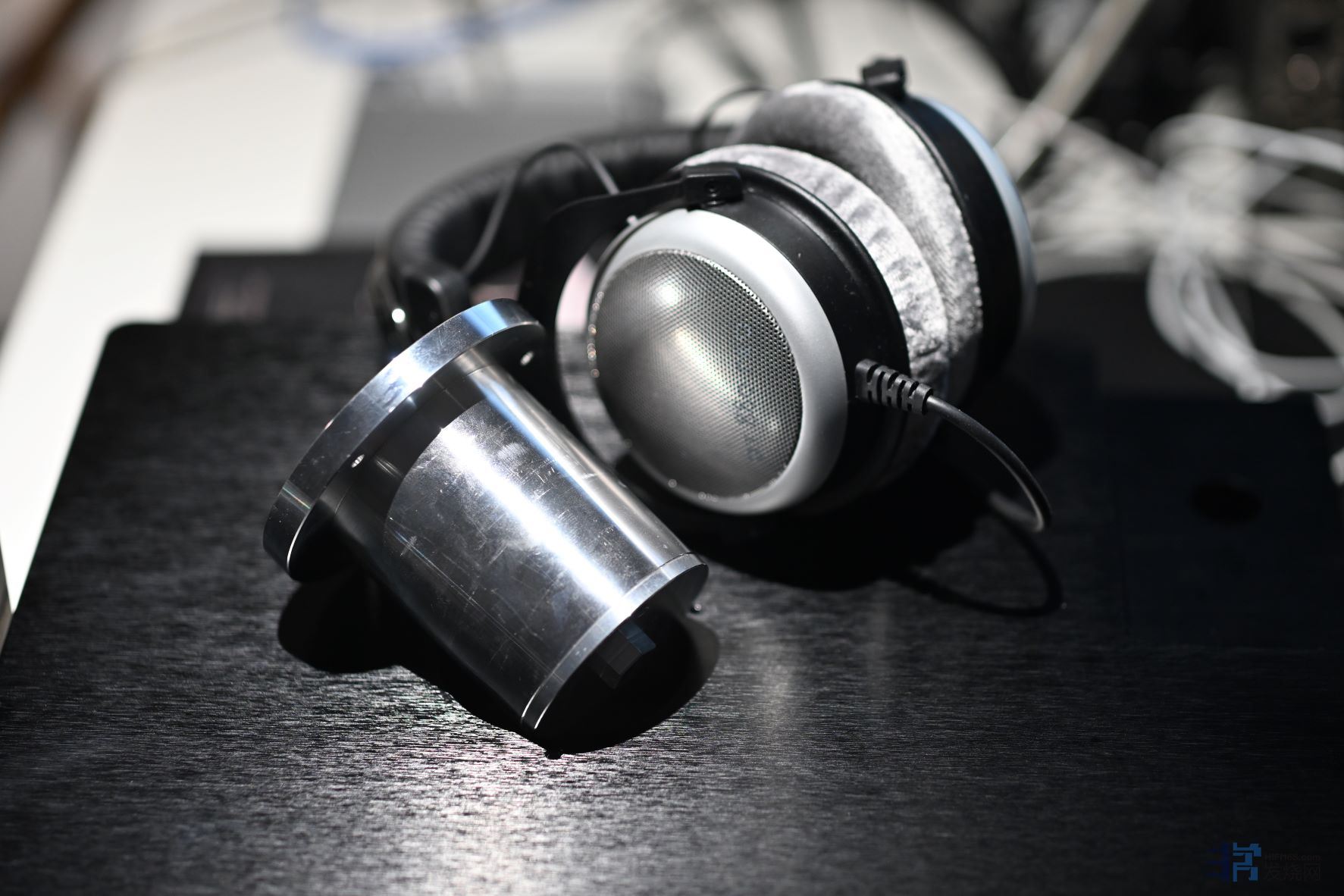

188#
和旁边的耳机作比较就知道这个巨型轴套总成的体积是多么的巨大。这让很多”名牌“顿时成为了”玩具“:)
总成的底部连着一条地线,让摩擦产生的静电可以马上被导走。
成品会氧化成和层板一样的黑色,除了增加硬度外,也和谐一些。
文杰用户Q群:  475324510

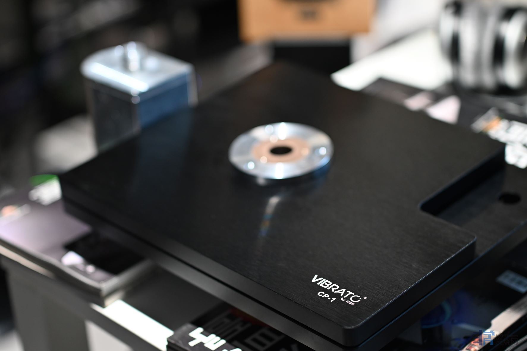

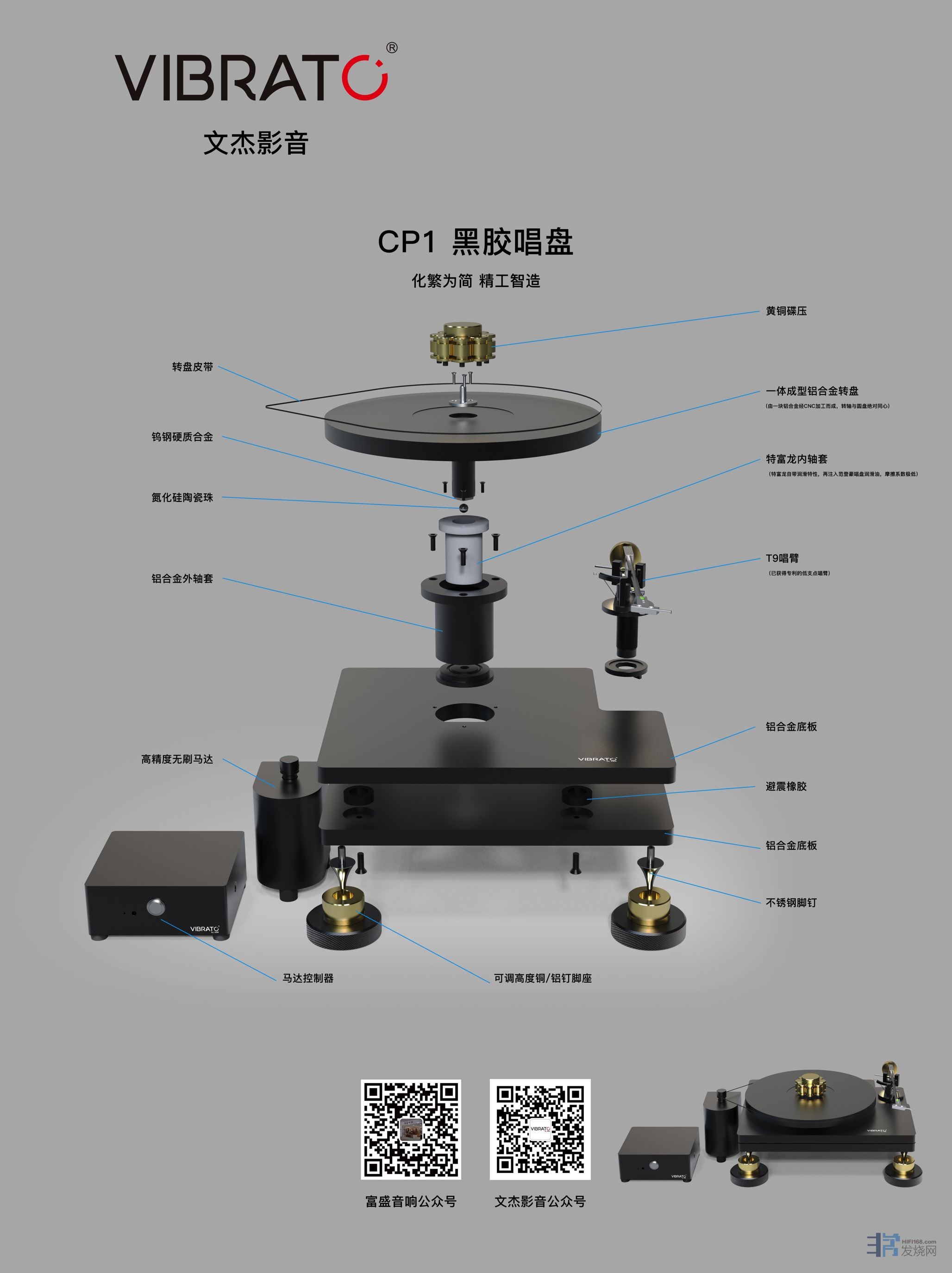

189#
超精密加工的驱动转轴,可使用圆形或扁带的驱动皮带驱动转盘转动。
特殊的外壳是一个拥有极高的吸收震动能力的惰性平台,驱动马达除了可以无段精密调整转速外(精度可达0.001RPM)同时也可以根据转速调整输出扭矩,以保证超级稳定的转盘转速和低于80分贝以上的转动底噪。
注:马达座的产品版本和测试版外观尺寸一样,颜色是阳极氧化的黑色。
文杰用户Q群:  475324510
190#

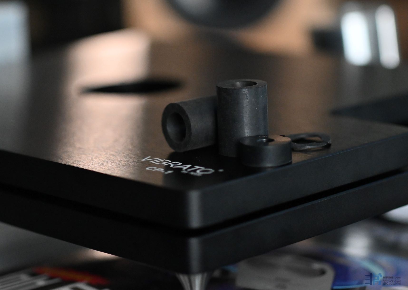

在两层铝合金层板之间的是专门为了调整转盘谐振以及隔离对地震动的天然橡胶。
