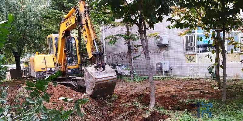

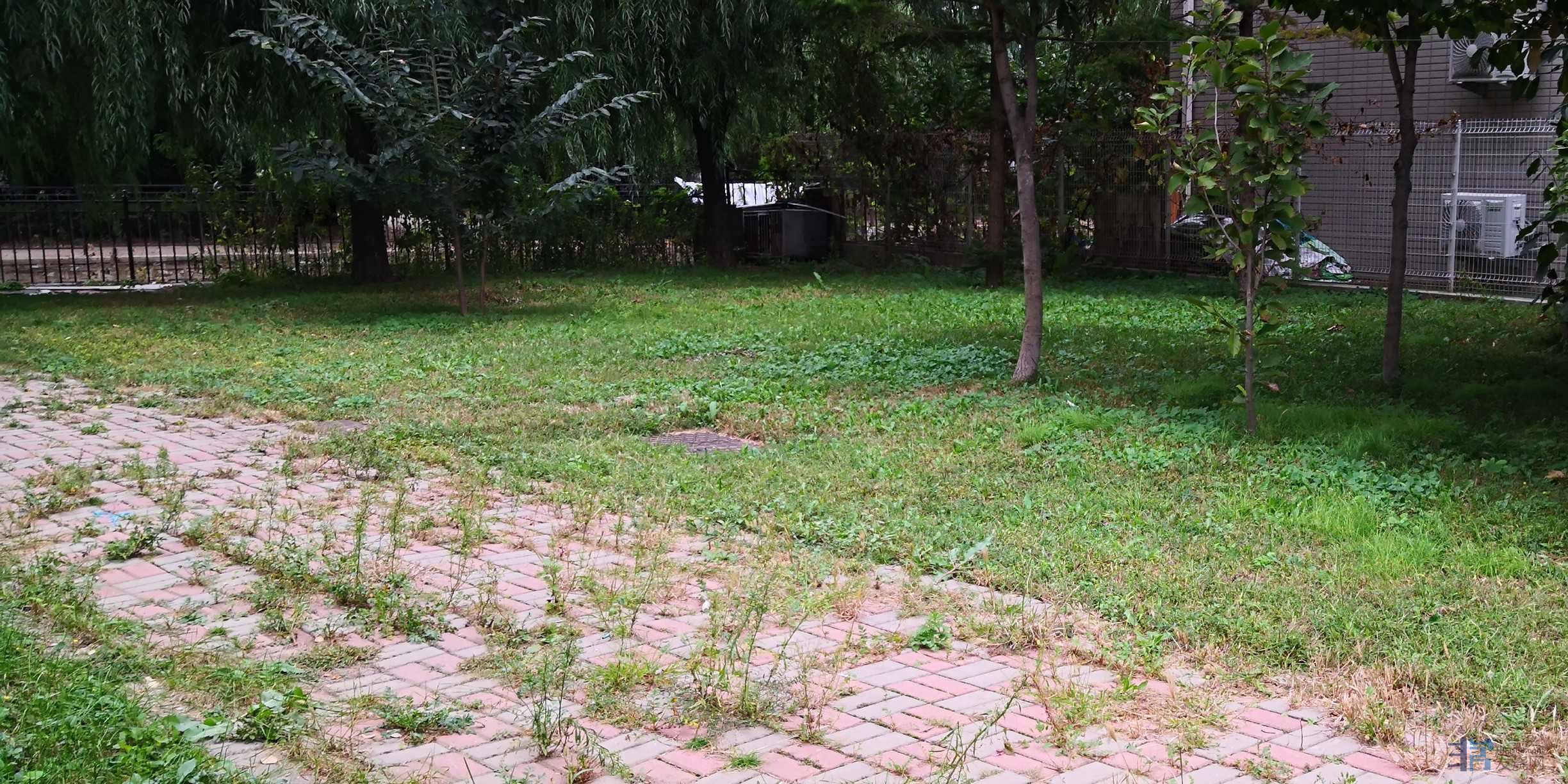

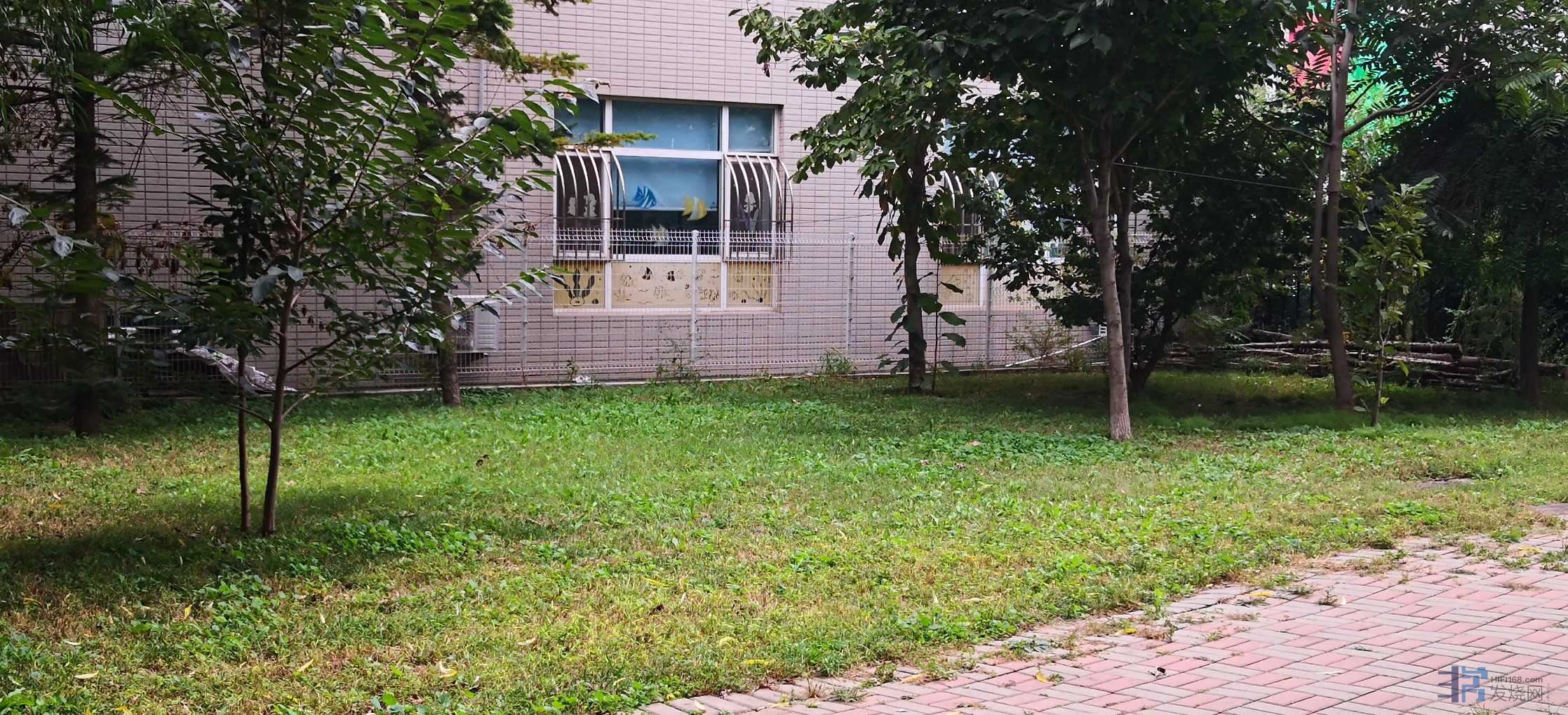

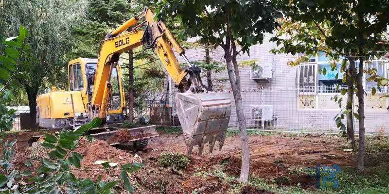

今年的双11比往年来的有点儿早......。
11月1日付完尾款后,就陆续收货了。除了紫铜板,16平方铜线,木炭,盐,沥青等在实体店购买外,其余皆在网上购买......。
万事俱备,只待开工......。
专用地线干起来......。
