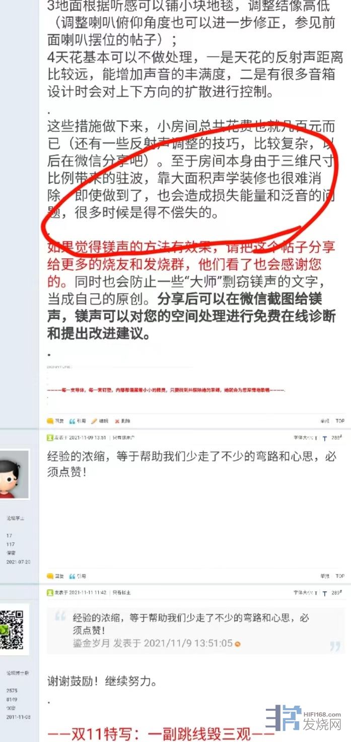

——空间有低频驻波怎么办?——
昨晚烧友提出一个很有共性的低频问题:空间有低频驻波怎么办?因为在处理低频驻波方面,网上很多错误的信息,所以把这个问题的解决方案分享出来。供大家参考。
1、如何测试听音空间的低频驻波
比较专业的做法是用声学仪器测试,例如XTZ,但其实发烧友没必要买这个,在手机上安装一个频率发生器之类的扫频小程序就行了,然后通过蓝牙或者比较长的3.5插头转rca音频线,把手机信号接到音响系统。能接响就行,不需要高保真。
坐在皇帝位操作手机,运行小程序,让音响从低到高发出不同频率的声音,例如20,40,60,80,100hz等等,您会听到,不同的频率,音量大小也是不同的,最响的那几个频率,就是低频驻波。
2、如何处理低频驻波
持续播放最响的那个频率的声音,然后自己离开皇帝位,在听音空间走动,必要时爬下来,贴地聆听。您会听到,空间的不同位置,也有不同的音量大小。寻找音量最大的那几个位置,就是处理低频驻波的谐振敏感点。
购买或制作对应频率的赫姆赫兹共振器(其实自己diy制作也很容易,网上有教程,大家搜一下。)放置在这几个敏感点上,就能大大减轻这个频段的驻波了。
可以再次运行扫频程序,寻找下一个驻波频段。

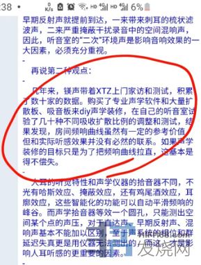

最后说明一下,烧友装修听音环境,往往存在误区,例如还没有实听,就在音箱背墙侧墙设置大面积吸音板,扩散板,破坏了自然的声学环境,扭曲了录音中的音场和结像信息,越装越糟糕。镁声帮人搞建声,都是主张有条件的话,先搬一只音箱进去扫频实听一下波峰情况、回响情况,再针对性的进行处理,声学材料“是药三分毒”,在家庭听音室只能用于治病,不能当营养保健品来大面积使用。

个人观点----极低频是现有居住环境下没有办法解决的,所谓的低频陷阱对于绝大部分音响爱好者而言它真的就是金钱陷阱而已!好在历史告诉我们大禹治水堵不如疏,多余极低频你能做的是让它跟中高频处于平衡状态,就是常说的用听觉平衡取代所谓的曲线瀑布图这些玩意,用中高频的“吸与放”来“疏”你处理不了的低频。
364#
dcm 发表于 2022/8/2 22:57:14
非常认同您的观点,小贴在前面的汇报中,也多次表述了类似的观点——.

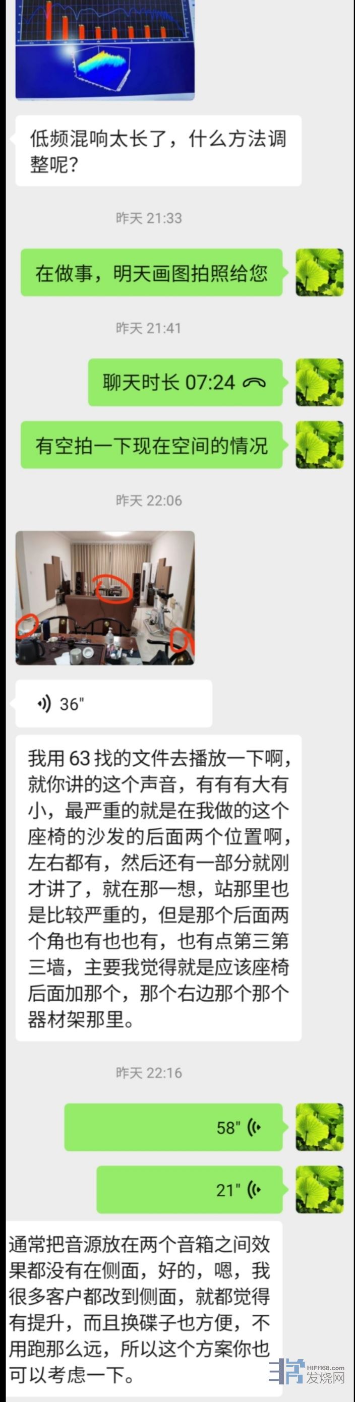

既然靠声学装修拉平曲线是得不偿失,那为什么镁声要告诉烧友测试房间驻波的方法呢?
1、有利于找到正确的器材架的摆放位置
烧友利用镁声的方法,已经找出了最强的驻波频率是63hz,而且找到了听音空间中最强的三个63hz的谐振敏感点。不幸的是,器材架刚好放在其中的一个敏感点上——两只音箱之间,空间的驻波让器材外壳产生谐振,通过电容耦合进信号,让63hz得到加强,周而复始,产生正反馈。对于这种情况,只要挪开器材架,声音就会更加流畅连贯。
说到这里,镁声多说一句:很多烧友把器材架放在两只音箱之间,这其实往往是比较差的位置,只要移开,声音就有可闻的提升。镁声推荐音源和前级放在皇帝位侧面,后级放在两只音箱之间偏左或偏右的位置,前后级之间的过机线长一点,对效果影响不大。
2、有利于用最低的投入和最少的吸声材料,取得最大的效果。镁声的听音室装拆了三次,基本都是在做减法,到最后才取得平衡。烧友用镁声的方法找到驻波谐振点之后,只要在这个位置摆放个厚实的沙发、或者装满衣物毛毯棉被的箱子,就可以改善声学状况。
最后提醒一下,家庭影院的声学装修是有标准的,但家庭听音室是没有标准的,烧友只能根据自己对声音的领悟和器材声音风格,不断装装拆拆。镁声建议烧友在没有足够经验的时候,尽量把声学配件做成可移动试,便于后期的调整优化。

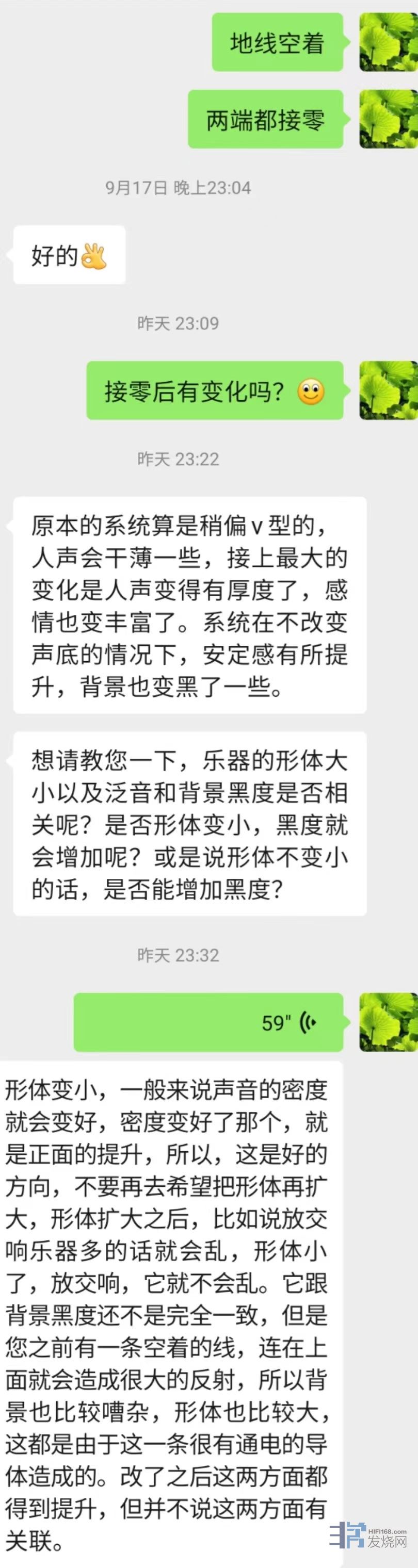

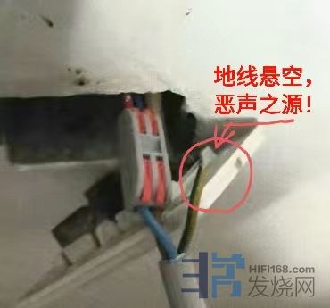

——没有地线的供电,千万不能用普通3股电源线------
有些客户住的是老房子,没有地线。对于这种情况,千万不能再用3股结构的电源线或者专线,会引入大量感应电,造成声音漂浮,刺耳。某些时候,地线接触不良阻抗过高,也会造成同样的问题。
解决方法很简单,把空着的地线两端,接到零线,或者换2股(只有火零)的电源线即可。当然,找镁声定制专用火零电源线(地线接内置的魔笛)效果是最好的。

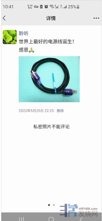

后来,儿子上了小学,中学,大学,镁声依然天天在工作室忙到深夜……终于有一天,儿子在北邮读大二了,镁声发了一个朋友圈**——
(发的是私密,只有自己能看,心情有点激动,口气有点夸张,请包涵。)
这条线就是《金凤凰3》,是今年5月25日开发成功的。那一天,镁声利用新处理工艺和新结构,试制了一条新的旗舰电源线,立即把自己都惊到了——就像换了音源后级一样巨大的提升!镁声没敢声张,想请几位金耳朵大烧老烧仔细测试后再说,所以当时只发了个私密图片,记录这个标志性的时刻。
