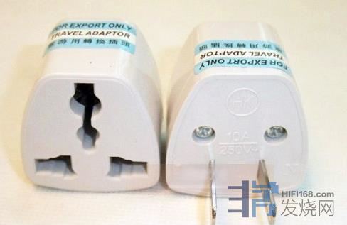

通常是50hz、100hz、200hz这几个频率的复合,是交流电的频率感应到了信号通道,如果音量大小随着音量旋钮的增加而改变,那就重点查找前级之前的器材问题,如果音量大小不随着音量旋钮的增加而改变,那就重点查找后级存在的问题。利用三转二的转换插头,可以方便地确定噪声是否和接地有关。
方法是:把所有电源线插头都用这种转换头浮起地线,听听有无噪音,如果没有噪音了,就从音源开始,每次撤下一个转换头,再听一次;——直到发现某件器材一接通地线,系统就有了噪音。那就给这个器材定制一条无地线的电源线,或者请行家把该器材的接地进行隔离处理。

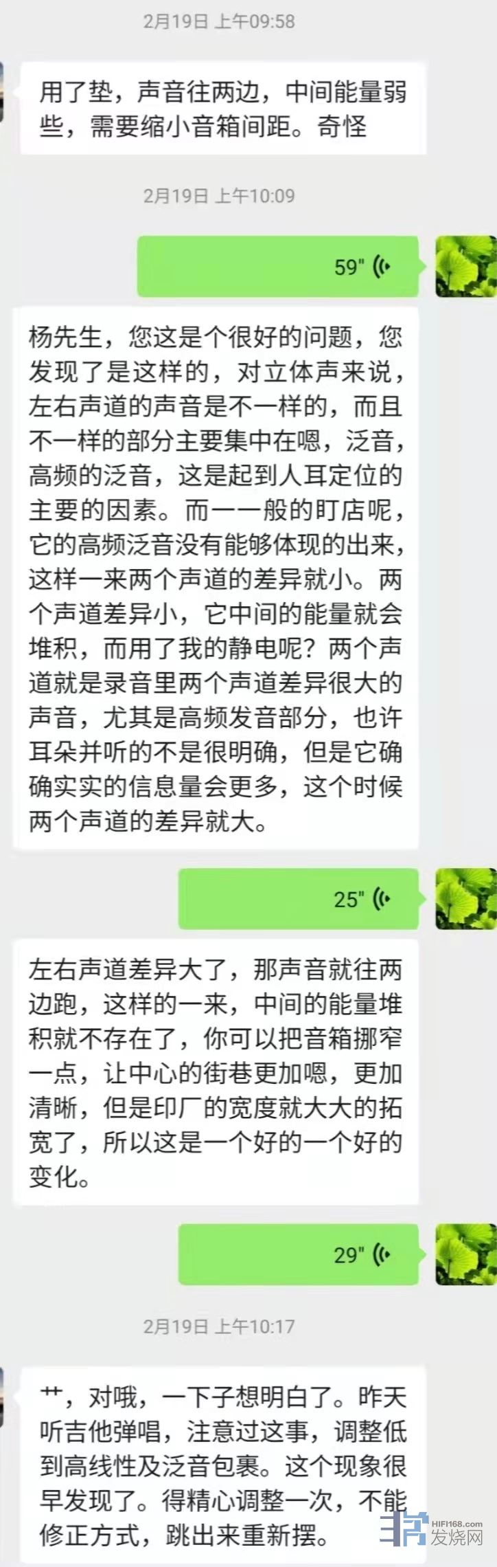

换了器材或者线材垫材,音箱摆位需要重新调整吗?
前两天天津的“精准”摆位高手杨先生提出一个很好的问题,截图如下:
我的回复是——
杨先生,您这是个很好的问题,您发现了。是这样的,对立体声来说,左右声道的声音是不一样的,而且不一样的部分主要集中在高频和泛音,这是人耳感受音场结像定位的主要的因素。而一般的钉垫呢,它的高频泛音没有能够体现的出来,这样一来两个声道的差异就小,两个声道差异小,它中间的能量就会堆积。
而用了我的镁声魔垫,两个喇叭就能充分还原录音里两个声道差异很大的声音,尤其是高频泛音部分。也许耳朵的听感不是很明确,但确实定位信息量会更多,这个时候两个声道的差异就大,声音就往两边跑。这样的一来,中间的能量堆积就不存在了,你可以把音箱挪窄一点,让中心的结像更加清晰,同时音场的宽度依然会拓宽,所以这是一个好的变化。
展开多说几句:
因为要测试电源线在不同级别器材带来的变化方向,所以手头有几套音源和前后级。例如有两对高文后级,一台入门的job500,二手价是1万多,一台双单声道前旗舰,mimesis 29.4,二手价10多万,也经常切换来推tidal落地箱。
job500的结像大一些,两只音箱要拉开一点点,音场宽度基本在两只音箱之间,深度在音箱面板和后墙之间;而换上mimesis 29.4,音色一样,同样的前级旋钮位置,音量并不会变大,结像更小更精准,两只音箱要拉近一点才能让音场中部有同样饱满的声音,音场宽度超过两只音箱直达侧墙,而深度从音箱背板开始,穿透后墙。关掉灯在全黑的环境里,有更大房间的听感。
个人心得,不一定在别的系统有同样的听感,供参考。.

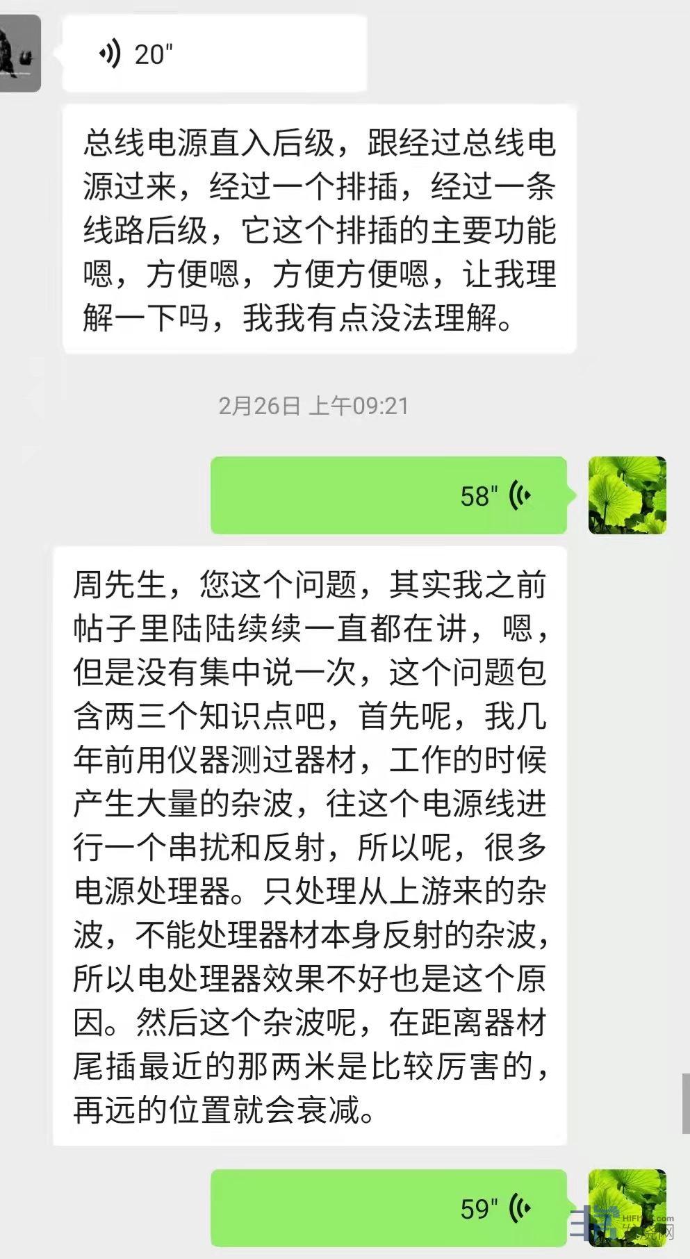

——为什么专线接尾插直入器材效果不好?——
网友微信问了个好问题:
这个问题,其实在之前的帖子里讲过几次,但是没有集中系统说一说。这个问题包含三个知识点:
1、由于音响器材是非线性负载,器材工作时会产生大量的杂波,向电源线进行反射,并引发持续的振荡、串扰(插一句,很多电源处理器只处理从上游来的杂波,不能处理器材本身反射的杂波,所以效果不好)。这是镁声15年的研究结论,并在论坛汇报过,有兴趣的烧友可以搜来看看。

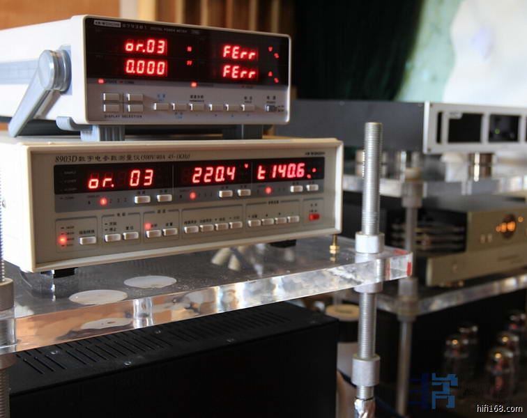

2、镁声用两台电参数测试仪同时测过,器材发出的杂波在距离器材尾插最近的那两米是比较厉害的,再远的位置就会衰减。如果是好的电源线(例如镁声线),有抗串扰的设计,也有一些吸波的功能,就可以把器材产生的杂波进行梳理、衰减和吸收,避免振荡和串扰,听感就是声音更加流畅自然舒适。
3、如果是直接用供电的专线接尾插直入器材的话,由于供电专线的结构都是顺绞,没有对串扰进行抑制的作用,就会在供电线路之间、火地零之间、器材和电箱之间——反复震荡,让声音变得突兀、刺耳不耐听。
所以专线接尾插直入器材,往往没有通过排插接音响电源线入器材效果好。而且电源线接的排插也非常重要!镁声一直说,电源线是高速路,排插是立交桥。好的排插可以把几个不同器材的电源线传过来的杂波进行梳理和衰减,让每件器材都工作在最佳状态,声音的耐听度和器材的推力控制力都会大大提升。
