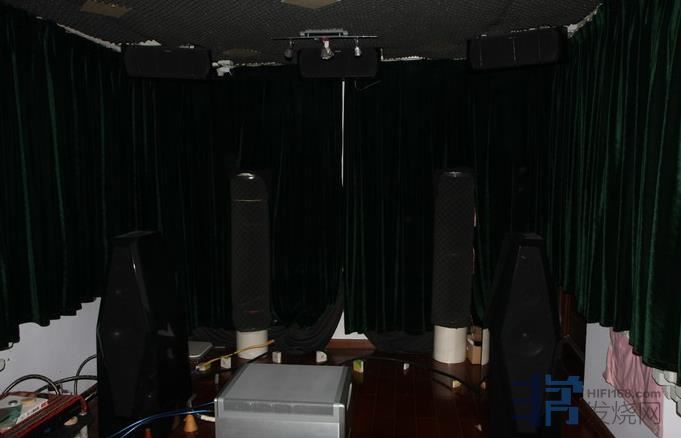

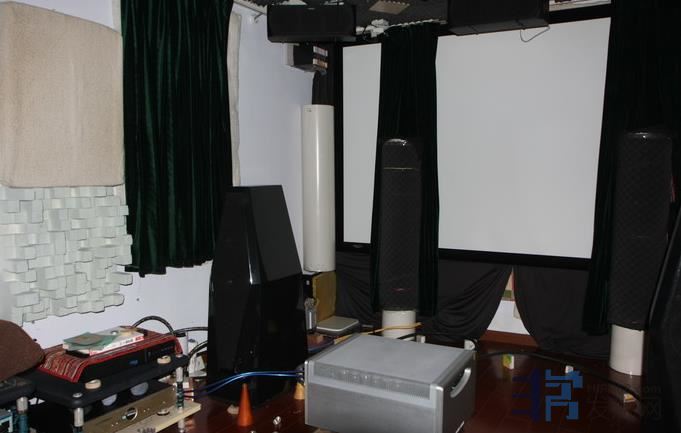

谢谢鼓励!
再放两张镁声十年前试验和调整空间时的照片(箱子是落魄的落地箱,现在是tidal,才发现两对箱子很像。其实十年来镁声更换过至少10对箱子了)。当时做了弯轨和厚绒布帘子,可以合上增加吸音,或者拉开减少吸音。还可以合拢移到不同的位置,例如第一反射点等等。做了大量的试听,收获了大量的教训,才有了一些经验。

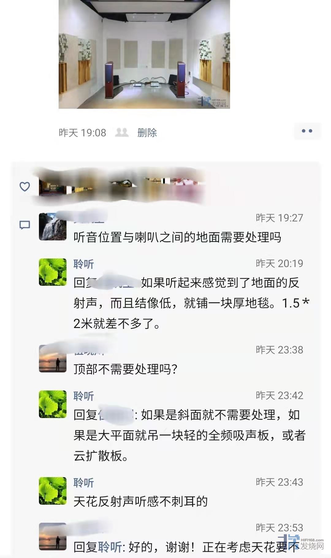

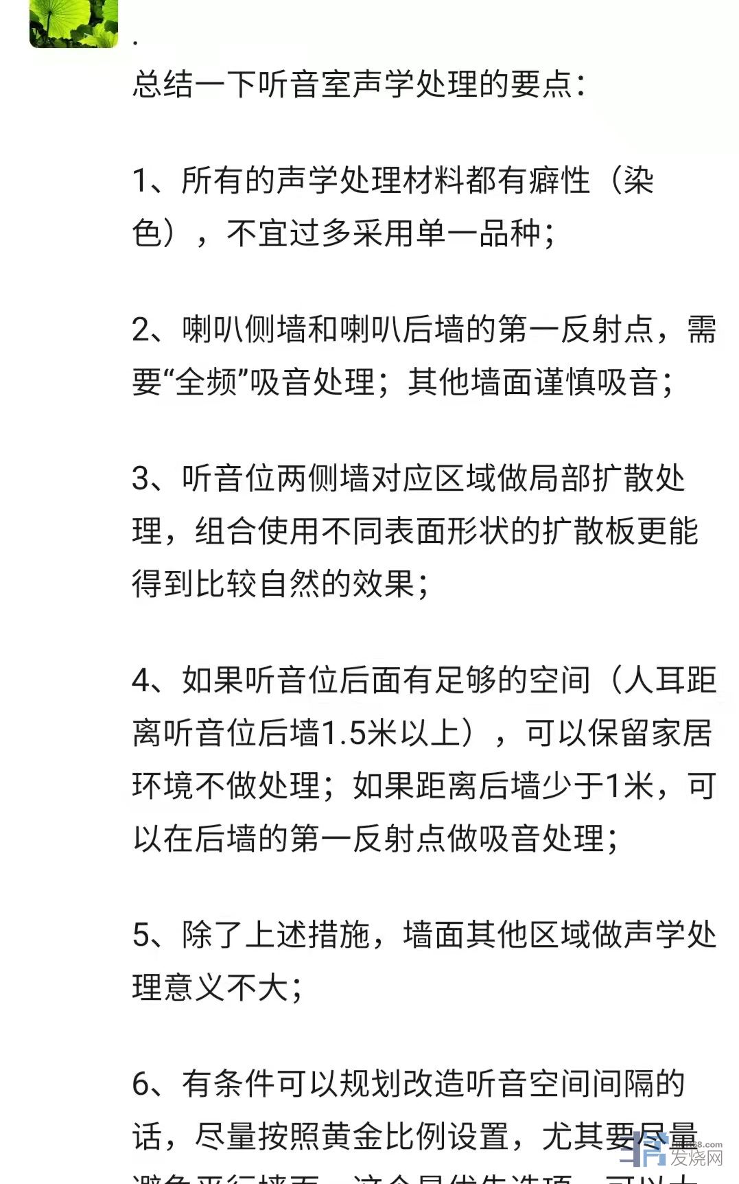

镁声朋友圈的一些讨论,补充了天花和地面的做法。截图过来,供参考——
[attachimg]747492[/attachimg]

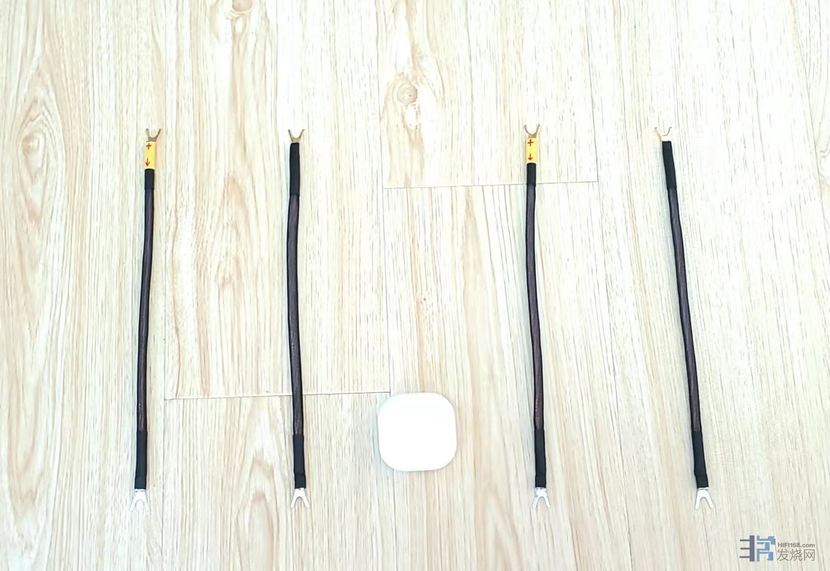

——双11特写:一副跳线毁三观——
在所有的音响线材中,跳线是最不起眼的。音箱厂家往往用紫铜片替代,讲究点的,用镀金的厚铜条(镁声早年用的金驰就是这样的)。按道理说,再好的跳线,过流面积也比不上厚铜条,因此,当年镁声看到音箱后面金光闪闪的厚铜条,心里就信心满满,从来没想过要去替换。
从理论上说,跳线只是把分频器的高低音分频电路并联在一起,等同于一个焊点,只要电阻够小就行了,有些音箱厂家更是只有一组喇叭端子,以避免跳线和双线分音造成负面影响。喇叭端子进入音箱,还有十几倍跳线长度的箱内接线,这些接线除了少数hiend级别的品牌,多数都用的是普通的线材,如果更换短短的跳线就能大幅度提升效果的话,这么长的箱内线要不要换呢?分频网络的电感用的也是细细的无氧铜丝,要不要换成加粗的单晶铜?
这就像“电源线无用论者”的那个著名问题:从电厂到器材,有几百几千公里的线材,用的都是普通电缆电线,为什么更换最后那一两米长的电源线,就能大大改善声音呢?所以即使镁声能听出电源线的不同声音,也始终没有搞懂这个问题。
直到10年前,镁声开始研发调声产品,买回测试仪器,决心搞明白最后的这一两米音响线材到底干了什么,才终于解开了这个疑惑(几年间镁声都不断发帖在论坛汇报过自己的发现,这里不再赘述。)
镁声对于跳线改变声音的理解,也是从电源线改变声音的机理探究中得到的,那就是:从喇叭线到分频网络,跳线是其中的一个阻抗突变的节点,只要阻抗突变,就会带来反射,并次生不同频谱特征的振荡和衰减,从而对声音产生超出预期的改变(镁声原创)。
明白了这一点,就可以拆掉金光闪闪的镀金大铜条,利用手头的“好声”材料,开发效果更好的跳线了。
由于多数跳线都是从低音跳到高音,因此,理论上跳线只走高频部分,所以早几年的研发主要是运用镁声独家首创的再结晶纯银材料。19年推出再结晶纯银材质的火凤凰跳线,由于成本过高,并没有公开发售,仅配套给镁声火凤凰喇叭线的用户和高端定制客户,收到一片好评。
这个纯银跳线有个很奇怪的声音走向,那就是特别厚润温暖,甚至比紫铜细丝线还要温暖,完全颠覆了镁声对于银线的认知。当时镁声认为是自己利用独有渠道采购到的纯银太纯了(实测高达99.995以上,市面能买到的多数是99.9,至于6n银,6n铜,甚至某些品牌宣称8n,那都是骗人的),后来北京的一位网友,希望镁声利用自己的设备,搭车帮他处理一条银线,镁声免费帮他处理了,结果他的反馈也是:怎么一点火气也没有了!
所以由此可以得出初步结论:很多烧友说银线薄亮,其实是拉拔过程中的应力造成的,真正的消除了内应力的银线,应该是厚润的风格。至此,镁声理解了下面这个说法:“Kondo因此购入大批银线材料库存,目前Kondo产品使用的银线都有20年以上 时间,当然利用“自然老化退火”的银线,成本要比别人高出许多。没有人真正了解银线为什么听起来比较好听,但可以确定的是,只要用得其所,它真的好听。”
今年开始,凤凰系列升级为二代,全面采用新的材料和结构,一大变化就是调声更加通透、本真和鲜活,镁声跳线也很好地贯彻了这个调声方向。由于领悟了跳线起作用的机理,因此在材质和结构上就有更加广阔的选择余地,能得到更加明显的效果。目前内部测评预售十几套,都得到极高评价。有客户本想升级万元以上的喇叭线,结果换了镁声跳线就解决了问题;还有客户惊讶反馈:明明是低跳高,结果低频也得到极大改善,想不通!
(如果不相信跳线的作用,请有兴趣的烧友联系镁声,可以获得免费试听。对于烧友来说,眼见为虚,耳听为实!)
最后,总结一下关于跳线的几个镁声原创的知识点:
1、跳线是广义分频网络中的一个阻抗突变的节点,能极大地改变音箱发出的声音;
2、无论低跳高还是高跳低,跳线都能对高频和低频同时起作用;
3、如果打算升级喇叭线,不妨先试试更换跳线,也许能够解决问题,花小钱办大事。
既然叫双11特写,就摆个POSE——
