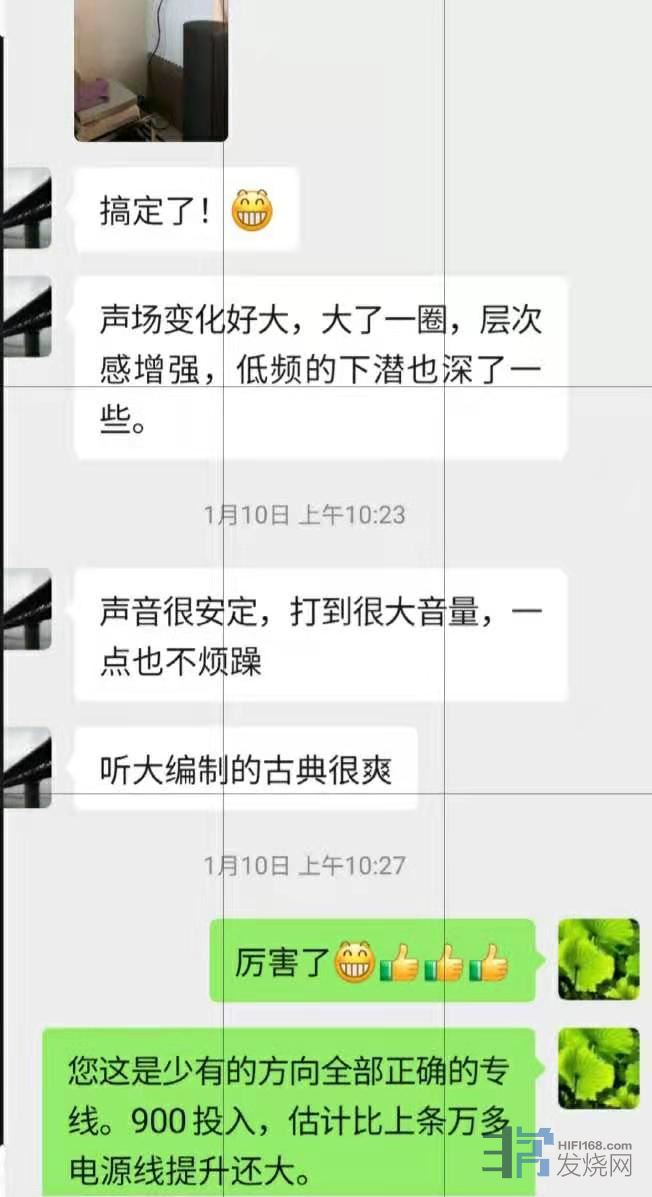

如果您懂得试听确认导线的初始电气方向,(不是外皮印字方向!)那么拉单线可以得到全部正确方向的专线。(镁声帮朋友开展过这项服务,效果可以参考烧友的反馈截图,但现在太忙就没有做了。抱歉!)

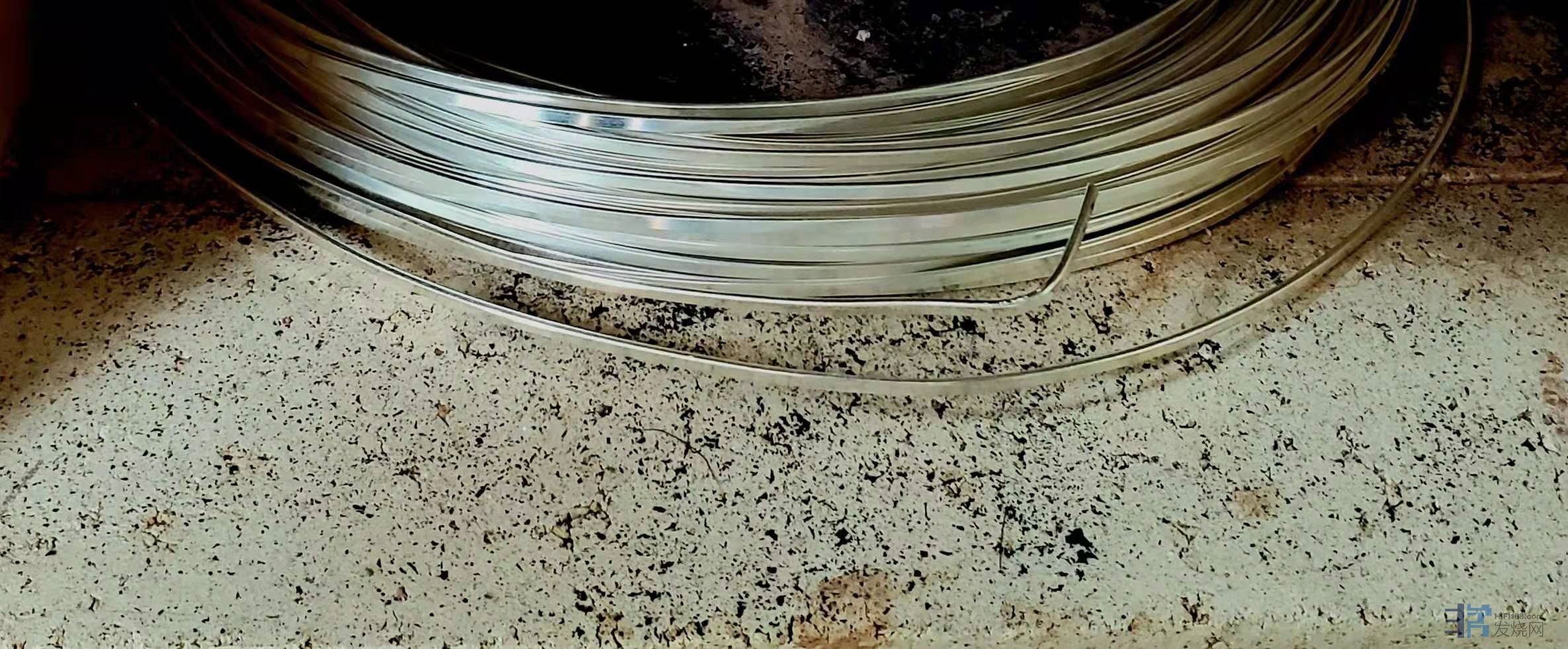

大概从2014年开始,镁声越来越不满足于手头的线材,就开始尝试着自己开发。由于早年买过很多种成品线基,古河(furutech)、万隆、范登豪等等,自己装头尾,效果都不行,所以镁声打算扎扎实实从导体开始研发。
说到导体技术,冶金方面最有名的是日本古河furukawa(不是furutech),镁声就专门从日本采购早期的furukawa单晶铜线基,刨开取导体来试验。音响线材导体深度处理方面,最有名的是银彩,采用纯银材料拉丝,表面渗金,一来填充导体表面沟壑,二来利用金比较缓慢的导电速度,降低导体表层的电流速度,从而降低集肤效应。经过这样处理,银彩的声音不再有银线固有的薄亮特性,中低饱满大气,高频华美多彩。

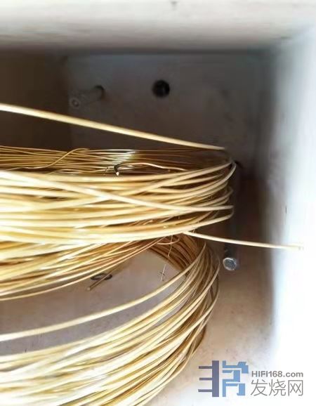

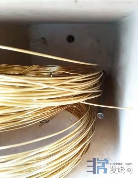

镁声购买了国内能采购到的最高标准的纯银,拉成丝线,花大工夫镀上24k金,然后放到保护气氛炉控制不同的温度处理,让镀金层渗入银线表面。果然也得到了厚润饱满的声音。每一个工艺环节之前,镁声都打样试听,总结整个工艺流程中声音的变化规律。(记得2015年镁声曾经发帖汇报过上述流程)。
这几年,镁声不断提高导体的处理温度,甚至出现过温度太高把线卷烧结在一起成了“金丝饼”的情况。为什么要这么做呢?
这就要从所谓的单晶铜说起:
每一位烧友都知道单晶铜,多数线材厂家都有“单晶铜”产品,似乎单晶铜满街都是。但镁声负责任地说,如果检测的话,目前市面上没有一款发烧线材是真正的单晶铜!
镁声是工科生,对于冶金和材料有一定了解,并一直跟踪关注新发展。目前全世界包括中国生产的单晶铜,无一例外都是8mm左右直径的棒材(或者叫铜杆)。这种铜杆是不能直接生产线材的,只能经过几十道模具拉成细丝后使用。以前看过相关的文献,单晶铜拉成零点几毫米的细丝,已经彻底丧失单晶结构,和同样纯度的无氧铜拉成细丝,基本没有差异。
所以,单晶铜只是无氧铜的一种状态。把无氧铜融化后控制好温度缓慢引出,就是单晶铜。单晶铜拉成细丝,晶粒破碎位错扭曲,又会还原为无氧铜。发烧友所熟知的万隆单晶铜,就是直接采购古河的无氧铜杆,用大野冶炼炉生产的,期间并无进一步提纯的工艺,也没有从铜锭到棒材的冶炼过程。
既然铜杆拉丝后晶粒会破碎,拉丝后再回炉加热到临界温度,保温几个小时,能否让晶粒重新融合生长,变成真正的单晶铜细丝呢?这个想法听起来很美,但基本不可能在工厂的流水线作业,因为工厂的线轴不耐高温,而且线盘得很紧,一条线几百上千米长,内外受热不同,达到临界温度之后,恐怕出炉就都变成铜疙瘩了。工厂做不了,镁声在家里可以做啊,于是买了气氛炉,保护气、还原材料,几米十几米地试验。
