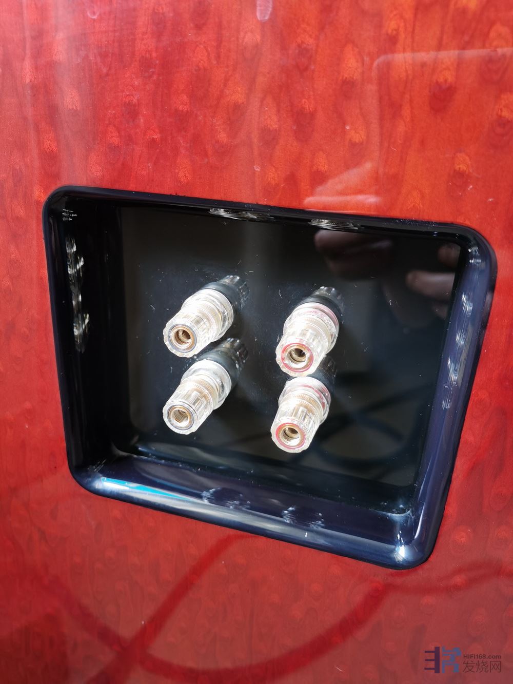

83#
先上图*写*真*八号的双线分音接线柱,下面为低音、上面为中高音,左为负极、右为正极
分频器内部低频通道与中高频通道的地线(负极)是隔离的,在接线柱端也是隔离的——许多用家和商家习惯于在这里用跳线(发烧跳线)直接短接低频与中高频的正负极接线柱,低频通道与中高频通道的地线(负极)直接联通了,让双线分音的效果大打折扣,是不妥的(甚至是错误的)。
再次强调,双线分音改善音质的关键,是使低频通道与中高频通道的地线(负极)保持隔离状态、避免信号的串扰,直到功放输出端口才联通!
(2019/10/30 14:14:49 上传)

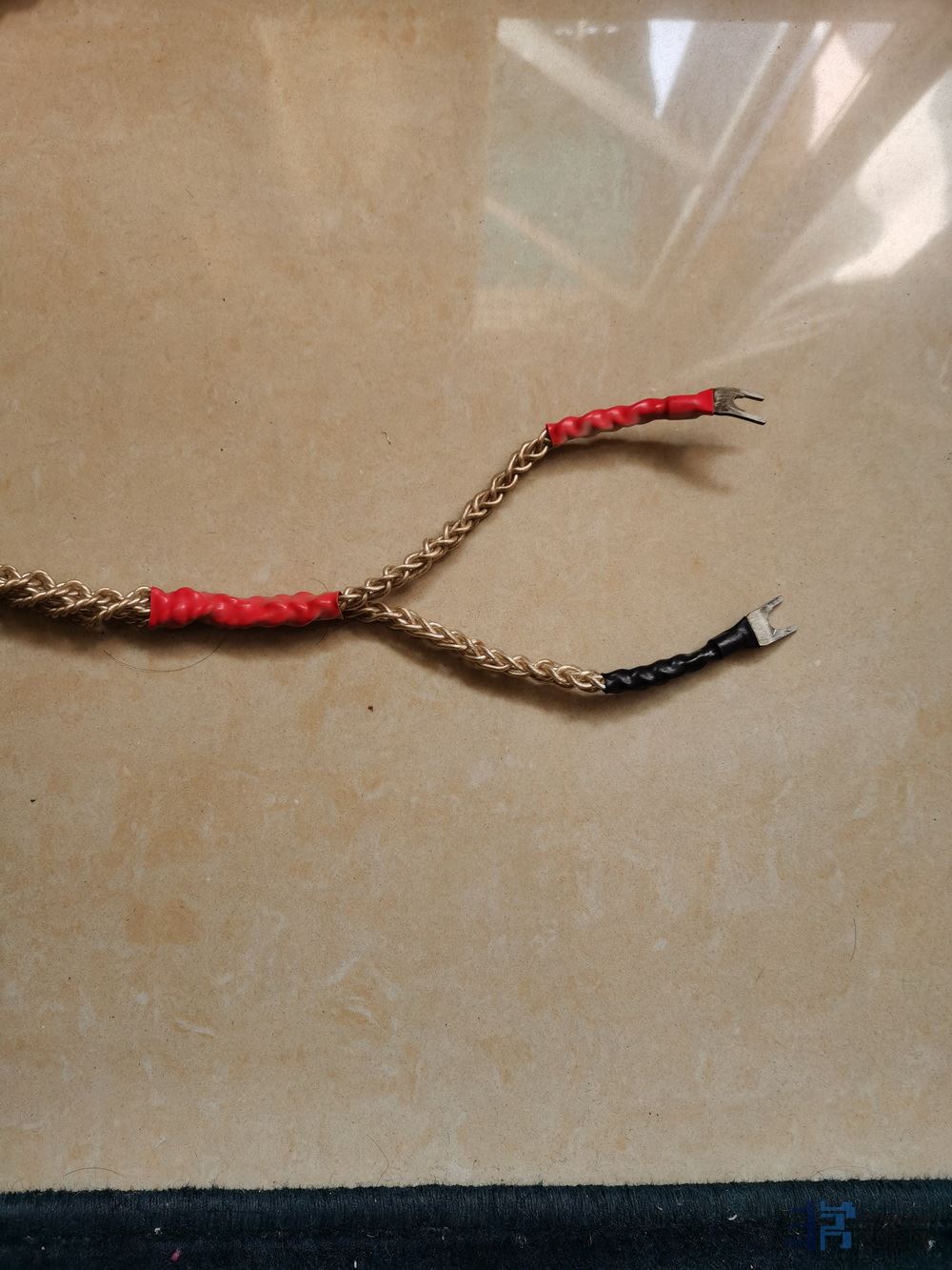

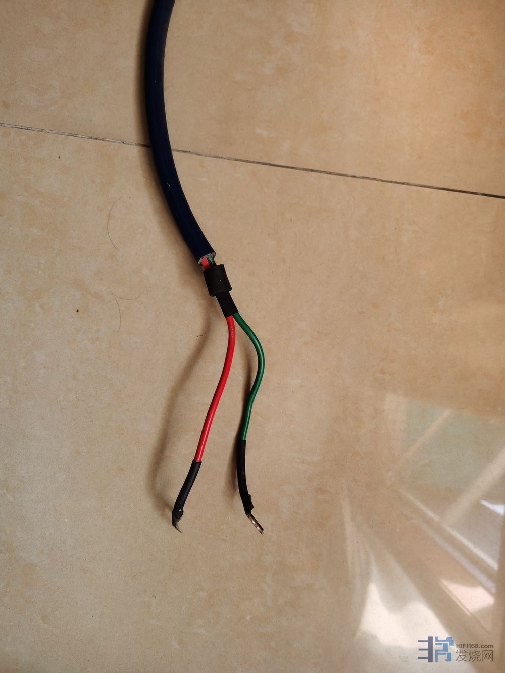

图解一下双线分音的三种接法
下图为目前使用的三条喇叭线,标记为X/Y/Z
(2019/10/30 14:20:12 上传)
也无风雨也无晴,此心安处是吾乡

1、双线分音的标准接法
喇叭线X接低频通道,喇叭线Z接中高频通道
缺点是如果X/Z风格不一致,会导致低音与中高音风格不同,可能不协调,所以一般建议是用两条完全相同的喇叭线进行双线分音连接。
(2019/10/30 14:24:32 上传)

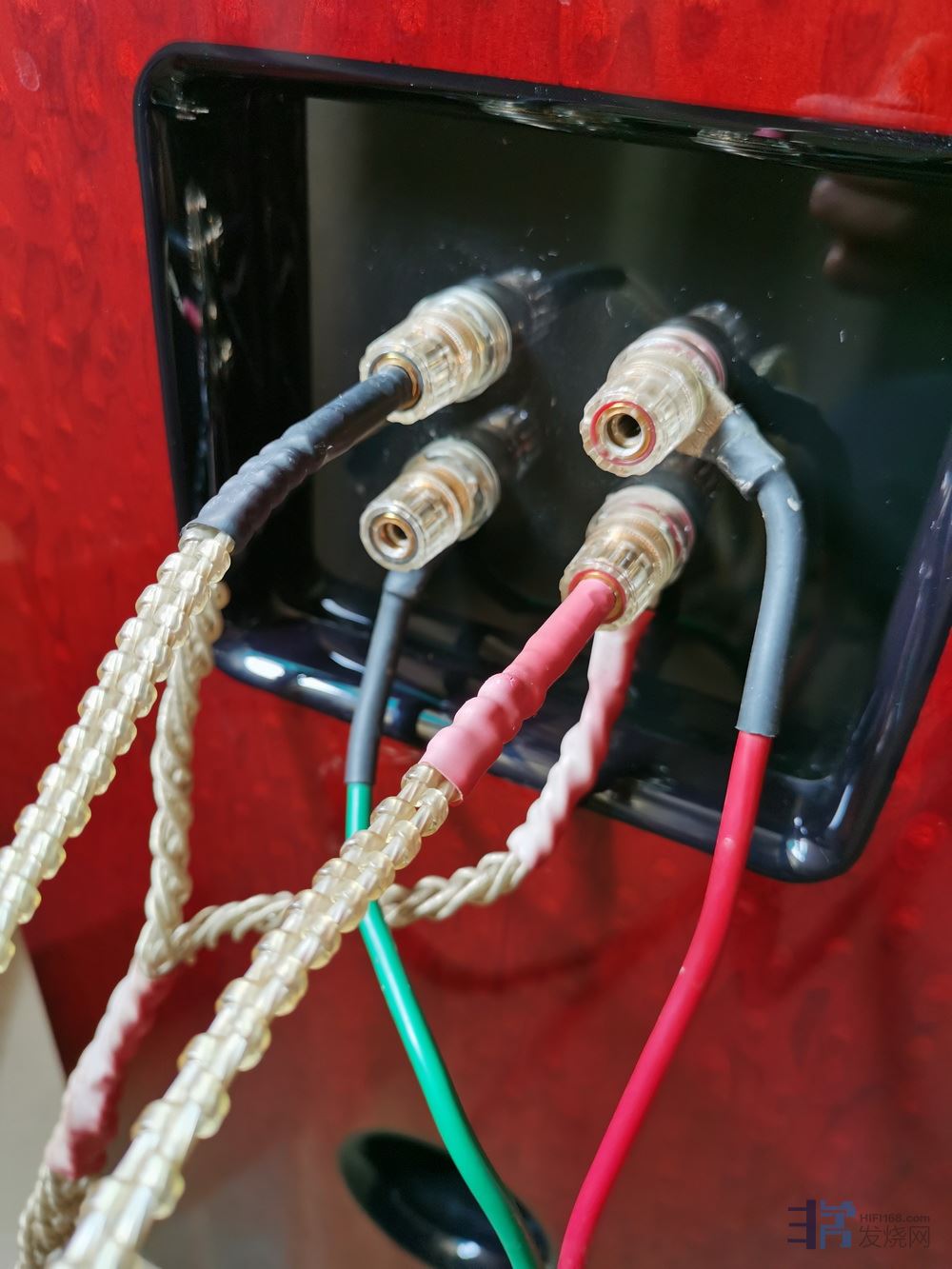

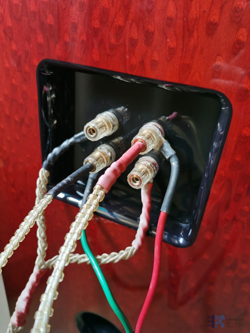

3、不对称、不平衡、非闭合回路双线分音接法
这是我比较偏爱的方式,需要用三条喇叭线进行连接,而且尽量选择风格不同的喇叭线进行组合搭配,变化多样,总有一款适合自己。
如图,为便于理解,从音箱输入接线柱的角度描述:
低音喇叭接线柱+:接两条线,喇叭线X的正极、喇叭线Z的正极
低音喇叭接线柱-:接一条线,喇叭线Y的负极
中高音喇叭接线柱+:接一条线,喇叭线Y的正极
中高音喇叭接线柱-:接两条线,喇叭线X的负极、喇叭线Z的负极
(2019/10/30 14:34:35 上传)

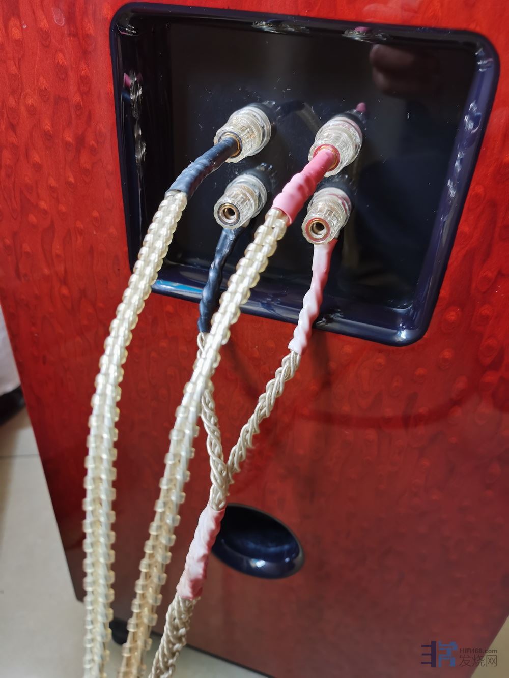

再给出另外一种接法:
三种不同喇叭线有多种组合方式,变化多样,是零成本的玩法。白玩谁不玩!
(2019/10/30 14:37:14 上传)
也无风雨也无晴,此心安处是吾乡
90#
这种接法有两个特点:
一是从喇叭的角度看,每只喇叭信号流进、流出路径的线材不一致,不对称、不平衡;
二是从喇叭线的角度看,任何一条喇叭线都没有形成独立的闭合回路。
所以我称之为“不对称、不平衡、非闭合回路双线分音接法”
