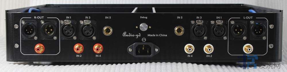

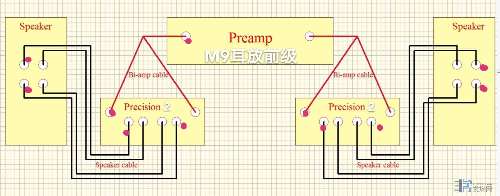

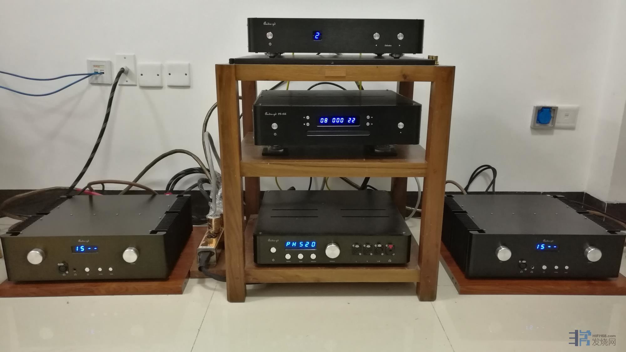

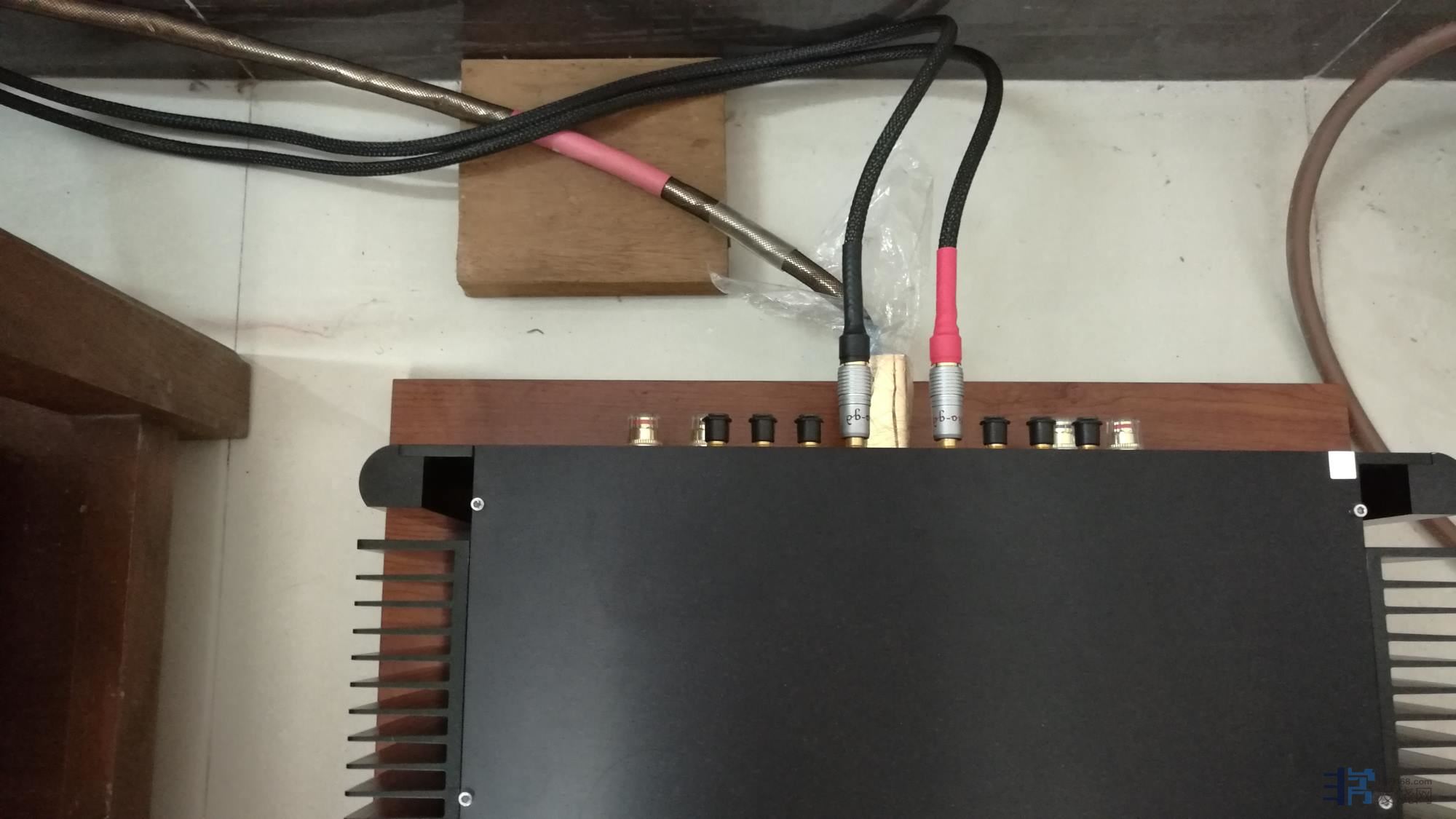

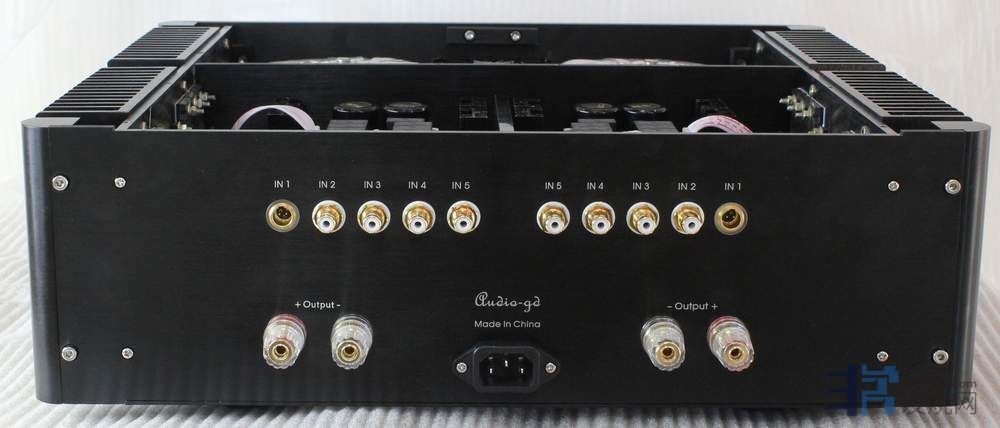

谢谢!请详细介绍一下双功放推动的配置方案。我去年尝试过双功放推动(钟神JA100+LDH第四代旗舰),以失败而告终。不仅功放的风格不一样,难以协调;关键是连后级增益也相差10db,导致方案异常复杂。
看来双功放推动,双后级应该采用同样的配置,否则无解。

看来双功放推动,最稳妥的就是用两台(套)相同的功放。

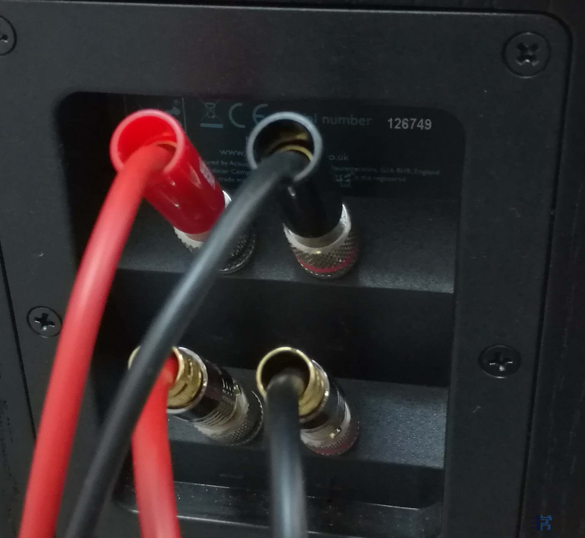

单台功放的每个声道输出为100W/8Ω,使用这种BI AMP + BI WIRES 接法后,输出到每个音箱的功率为200W/8Ω,即是每个单元承载100W/8Ω的输出功率。
