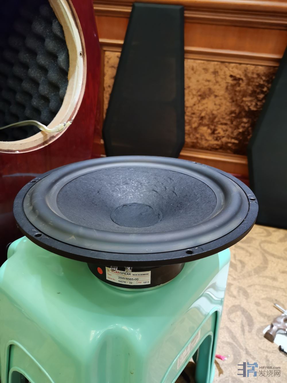

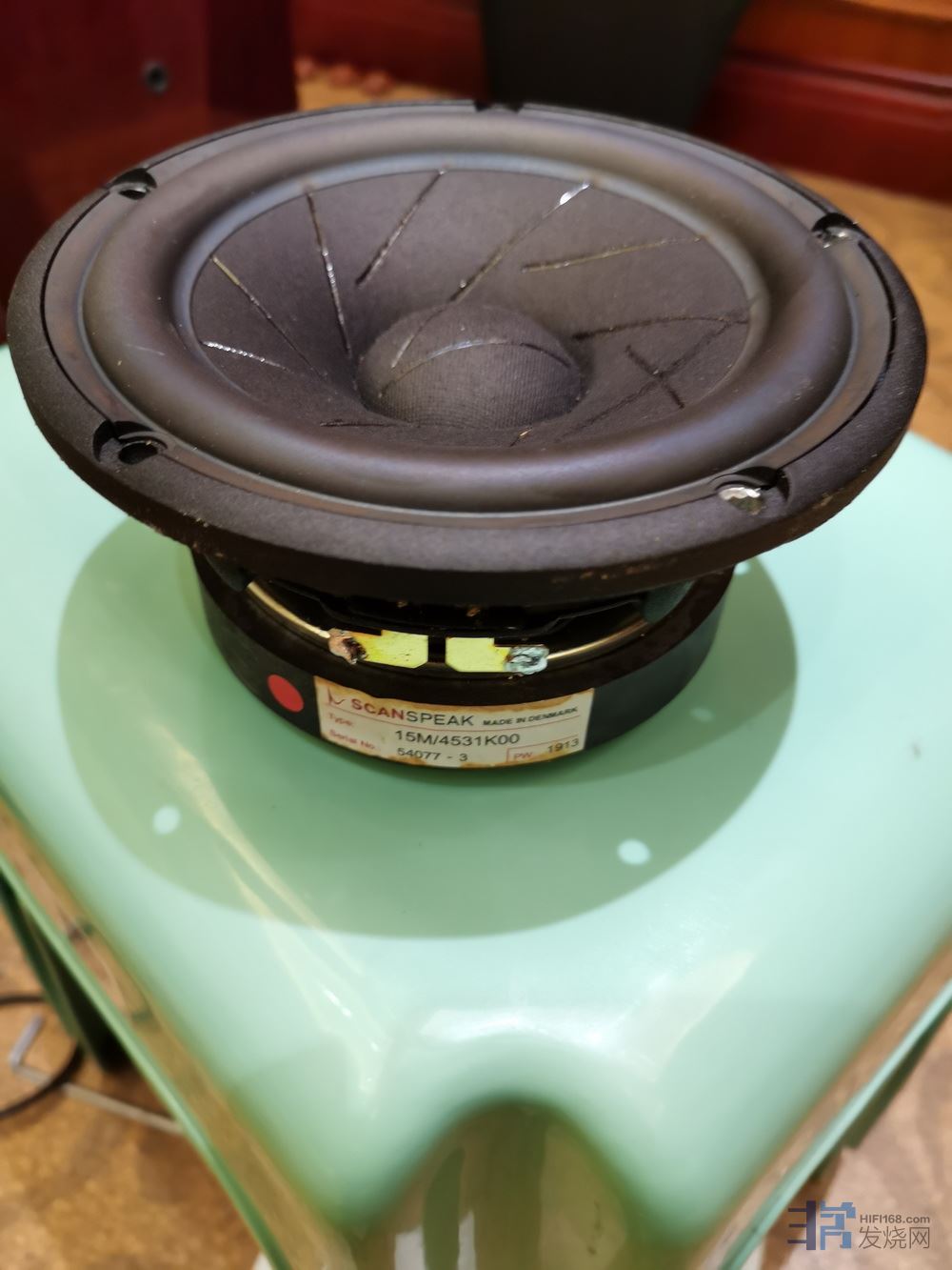

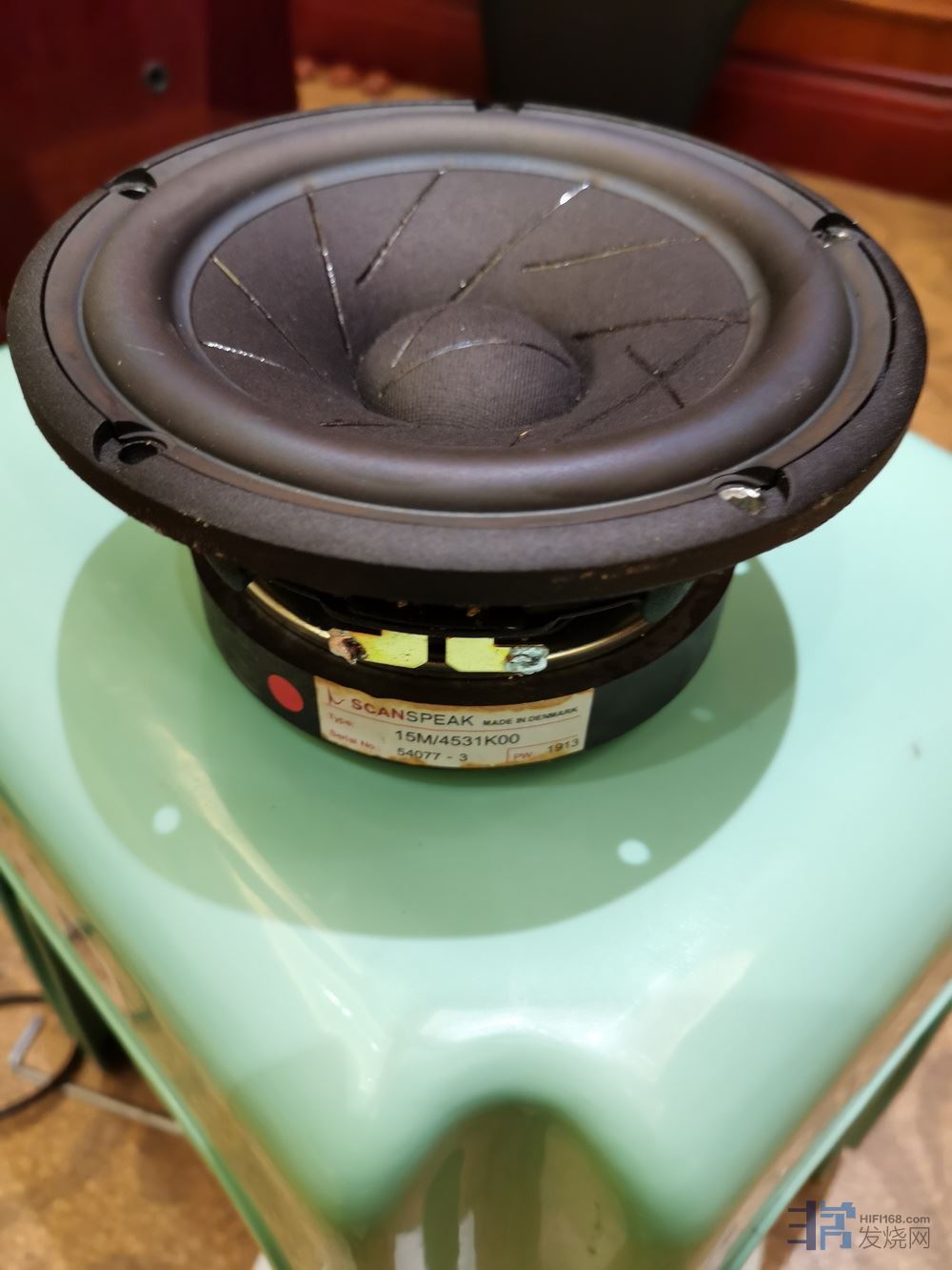

一、喇叭
拆解了低音与中音喇叭,高音没有动。
低音:ScanSpeak的25W8565
中音:ScanSpeak Revelator系列纯中音单元15M/4531K00
喇叭没有想象中的重(低音喇叭重2.3公斤,中音喇叭重1.7公斤),磁钢也不算大。
验明正身绝对是原厂绅士宝,如假包换,用家可以放心了。

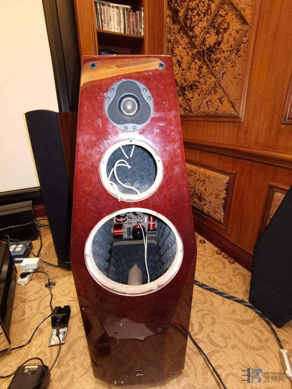

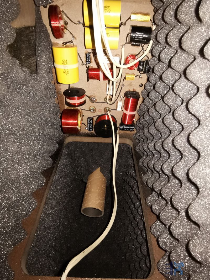

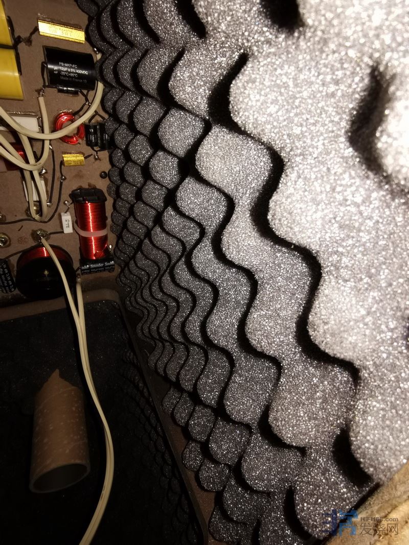

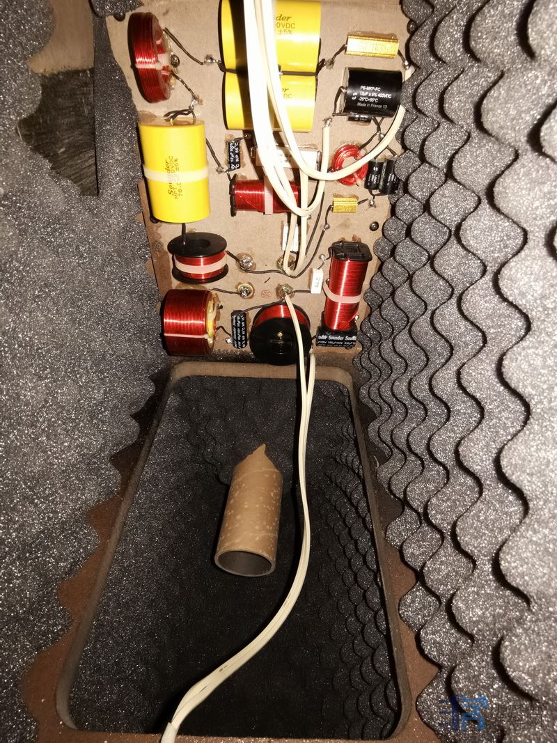

二、箱体
1、箱体内部分割为两个独立的部分,上部为中高音喇叭腔体,下部为低音喇叭腔体。
2、正面障板很厚,大约是50毫米(低音箱体50毫米;中高音箱体还是25毫米),背板是25毫米;侧板和底板、顶板无法测量,估计也是25毫米。
3、上下腔体内部6面都有专用的吸音海绵减震。
4、箱体材质为密度板(中密度或高密度不得而知)。
5、分频器是一块25毫米厚的密度板,直接安装在背板上,喇叭接线柱直接安装在分频器的板材上,并延伸出箱体之外。
6、低音腔体内部有木质加强筋的设计,很合理。

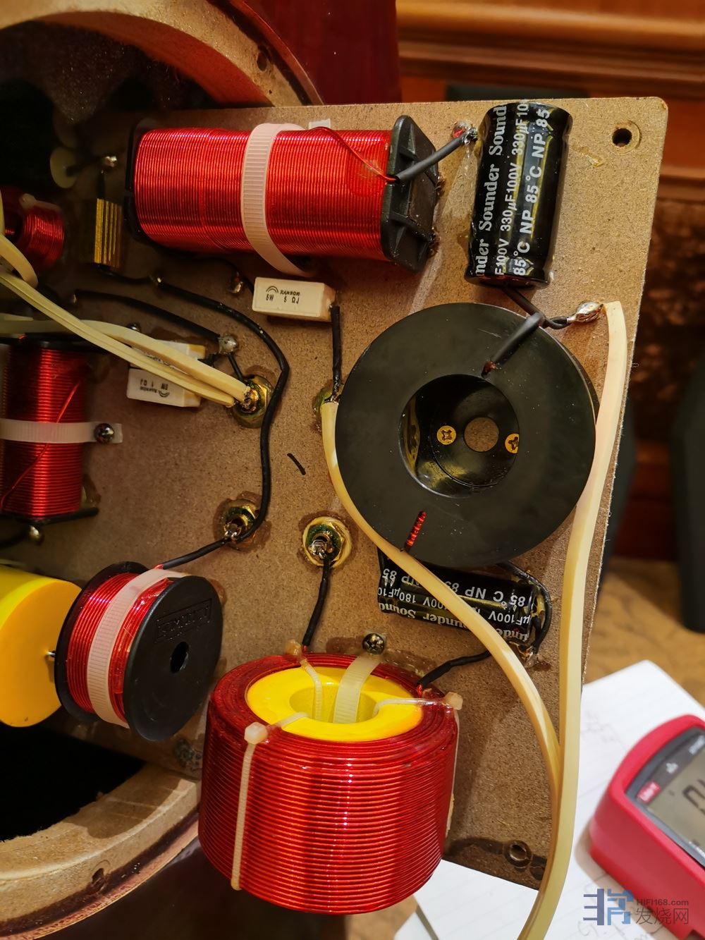

三、分频器
分频器是音箱的大脑,作用十分重要,所以作为重点分析,并有根据实物制作的分频器电路图(手绘)。
1、采用严格的双线分音设计,保证低频和中高频通道的地线隔离,有助于提高音质

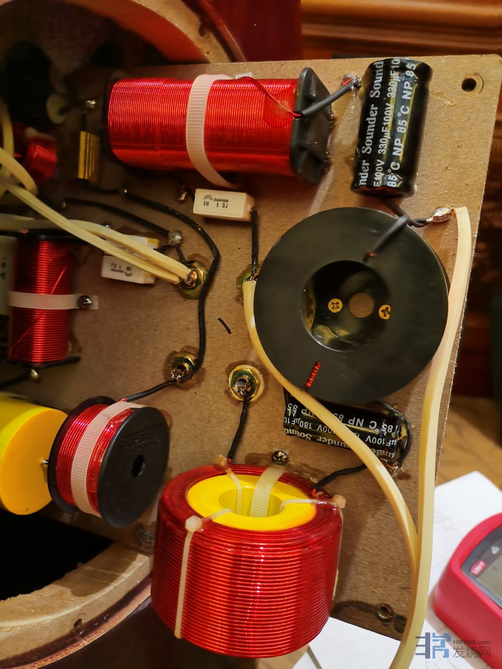

2、搭棚焊接
*写*真*八号音箱属三分频设计,结构较为复杂,元件数量多(电感7只、电阻6只、电容10只),全部采用搭棚方式,抛弃了电路板的方式,可以避免薄铜箔载流量小的问题,这是可圈可点的设计。至少,电阻、电容的引脚线比印刷电路板的铜箔要可靠得多。

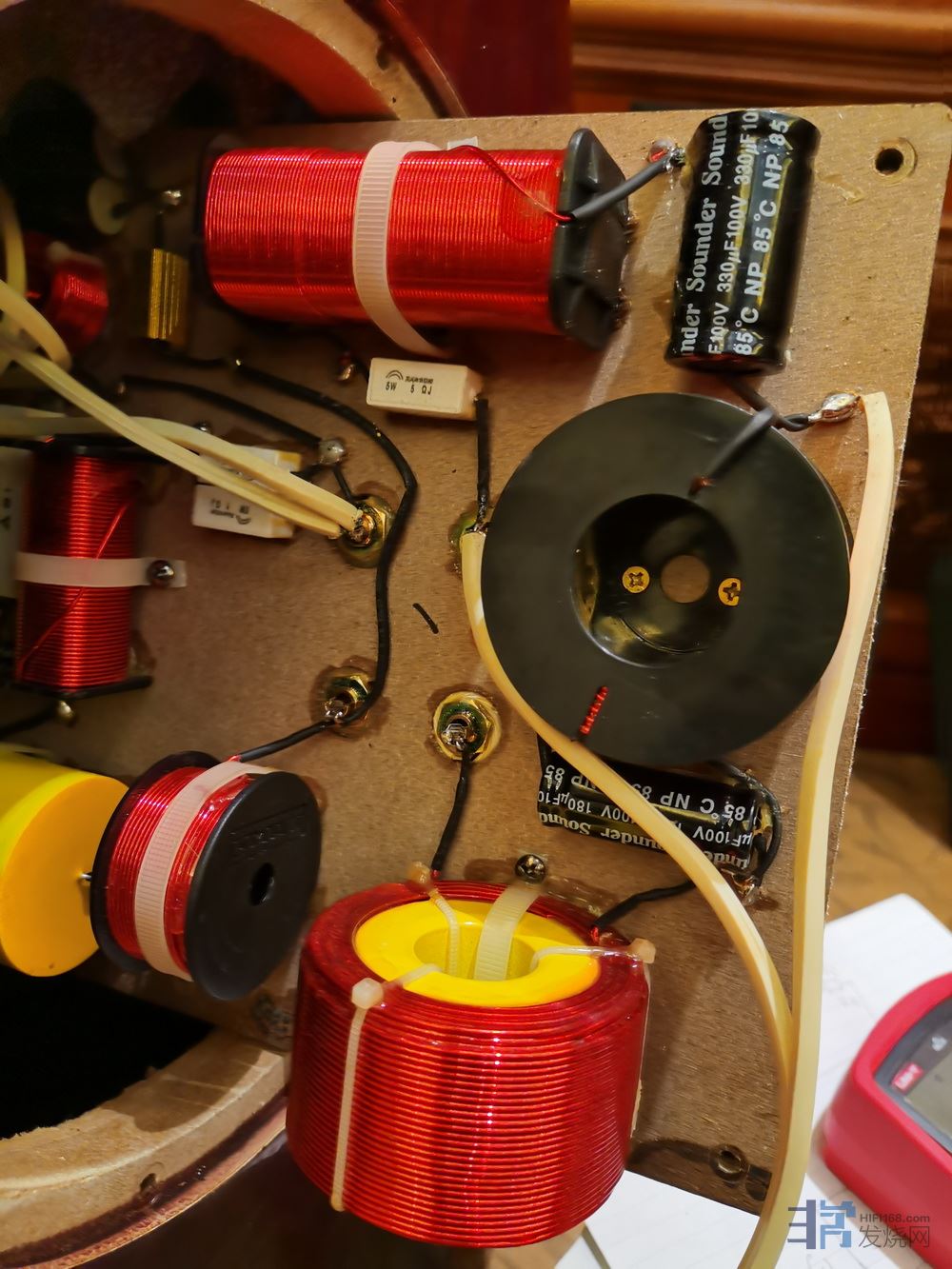

3、元件质量中等到中上
分频器所有电感都是空芯电感,还不错。比起有些用铁芯加大磁通量、减少线圈匝数的做法,是很良心了;但比起某些用OFC铜箔卷绕的电感来说,只能属于中上水平,属于HIFI的标准做法而已。
所用电容分为三类:
1、高音通道串联的电容(对音质影响大),选用法国苏伦电容,还算不错,
2、低频旁路和阻抗补偿网络用的大容量电容(并联,不流经喇叭),采用的sounder的无极性电解电容,有点弱;
3、中频通道上串联的大容量电容,则选用sounder的MTP电容(就是CBB电容),这个可能属于中等水平。
备注:sounder就是台湾本尼克Bennic的子品牌。以前杰作唯美六号使用Bennic,被人狂踩;不过后来发现B&W802甚至800中也大量使用Bennic电容,就说是校声的需要了。
电阻:与喇叭并联的阻抗补偿网络、相位补偿网络,选用的是5W陶瓷(水泥)电阻,精度5%;与喇叭(中音喇叭和高音喇叭)串联的衰减网络、阻抗匹配网络,则选用铝外壳电阻(精度5%),品牌不详。

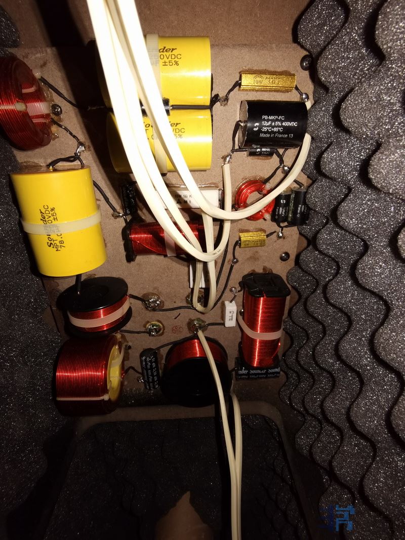

4、元件布局
分频器设计比较复杂,所用元件23个,全部安排在一块密度板上(没测量,粗略估计宽20厘米、长35厘米,刚好可以从低音喇叭开孔中取出),低中高频分布还是比较合理的。另外,电感线圈的位置有横向有竖向的区分,避免电感之间的串扰,说明还是比较讲究的。

5、焊接工艺
水平很一般(跟我差不多)。焊点不够光滑圆润,大小也不均匀,焊渣也没有清理。所幸焊接都很可靠,没有出现假焊、虚焊。
