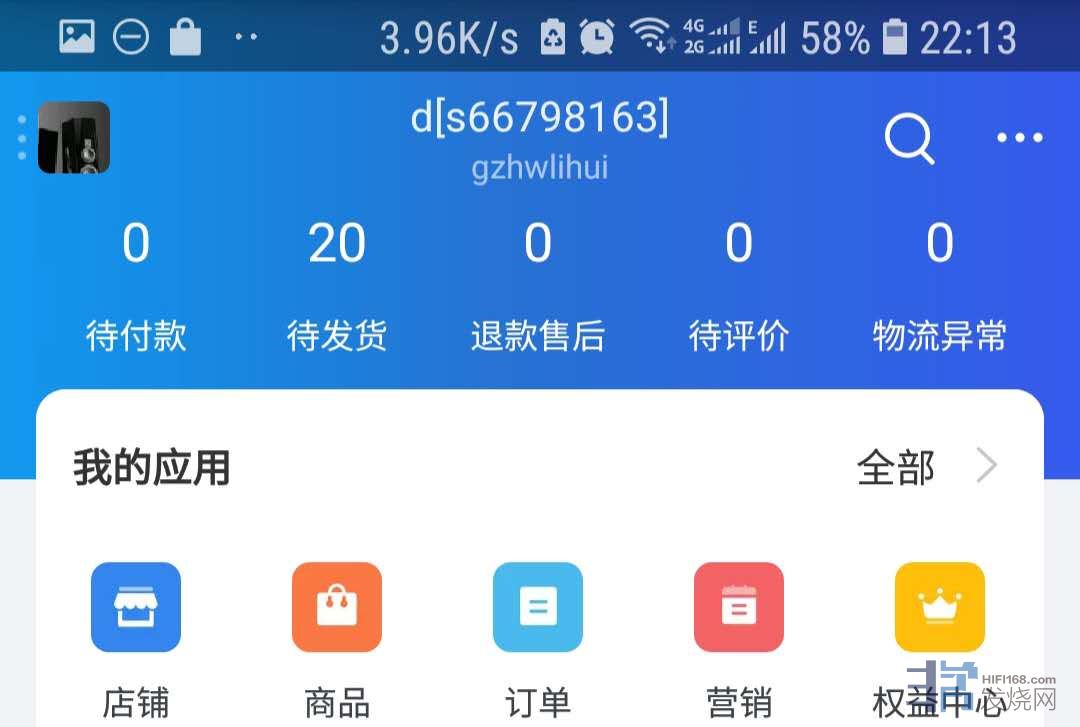

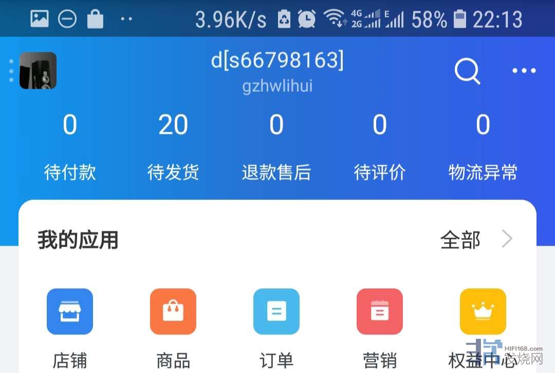

多谢关注小贴!
每日都忙着做线,可是依然还有20个未发货订单。我先服务好客户吧。

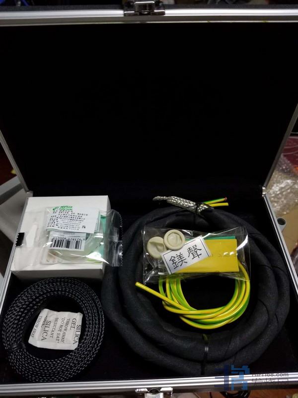

这两天568元的镁声线套件会陆续发出。大家会收到一个黑匣子。打开后,请清点一下,包括以下内容:(有缺失请马上联系镁声)
1、定制抛光无镍镀铑头尾一盒。
2、外包吸波材料的镁声线基一条。有紫铜镀锡屏蔽网,屏蔽网有预留的一端接插头。内部4条线,三条2.5方,一条4方,总共是11.5平方。火线是两条2.5方合并,已贴红点标志。
3、镁声地线一条,4平方,贴了红点的接插头。
4、出口型优质避震网管一条。
5、高透明胶带一卷。
6、紫铜镀银小y线耳8支,6用2备。
7、热缩管4段,2用2备。
8、指套2个,(手拧线头时一定要带上,避免油脂污染线头,影响导电)。
9、镁声标签一张,可以贴在插头塑胶外壳上。
组装方法和之前518元的套件完全一样,请翻阅之前的帖子。
再次提醒:火线接L,黄螺丝; 零线接N,白螺丝;  地线接E,黑螺丝。电源线组装好之后,一定要自行用万用表测试,无短路、断路、反相,才能上机!
镁声仅提供套件,不对组装过程和结果承担任何责任。
如果自己开箱后,发现没有能力组装,请立即联系镁声退货。

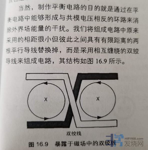

继续汇报线材的编织,先从最简单的结构入手——
1、双绞线
权威的教科书《音响系统工程第三版》中有详细的解释,摘录过来吧

双绞线虽然在专业领域得到广泛应用,但由于结构简单,对于共模干扰有较好的抑制效果,对于差模干扰无能为力。需要看场合来应用。
另外,实测下来,双绞线的感抗也比较大,低频收敛不自然。有的线材厂家非常迷信双绞线,说用了双绞屏蔽层都不需要了。其实是言过其实。

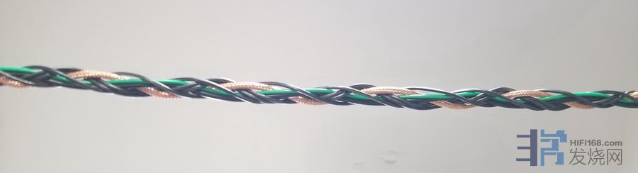

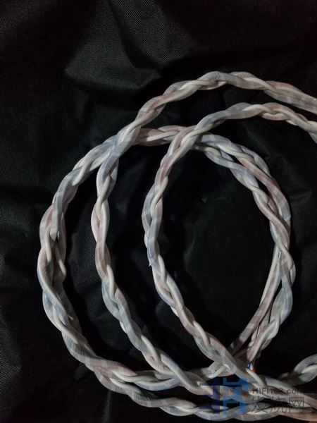

      较复杂一点的是三股辫编法。结构看起来比双绞线差不多,但实测感抗就小一半以上。而且每一股又可以并线,演化为四股五股,根据电磁感应的原理,任意安排火零地线的位置,调声弹性非常大。

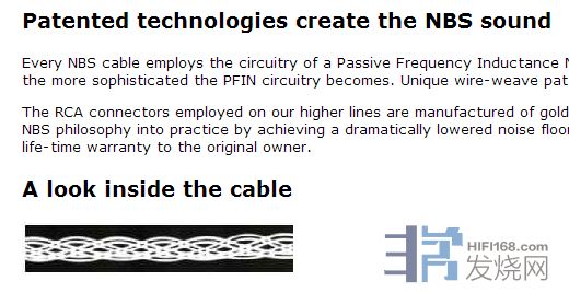

NBS最早就是从辫子线发迹的,他的网站上有一张**图,看着云里雾里,其实就是辫子线而已,镁声专门编了一条给大家对比一下。

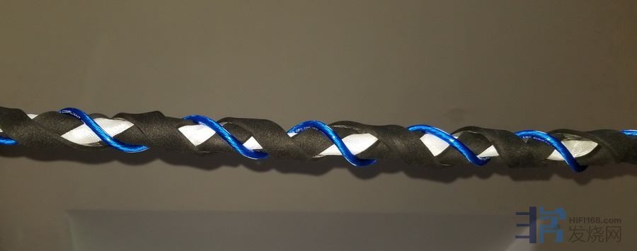

  下面是镁声线采用的部分结构,看得懂的可以参考一下,镁声就不详细介绍了(你懂的:))——
