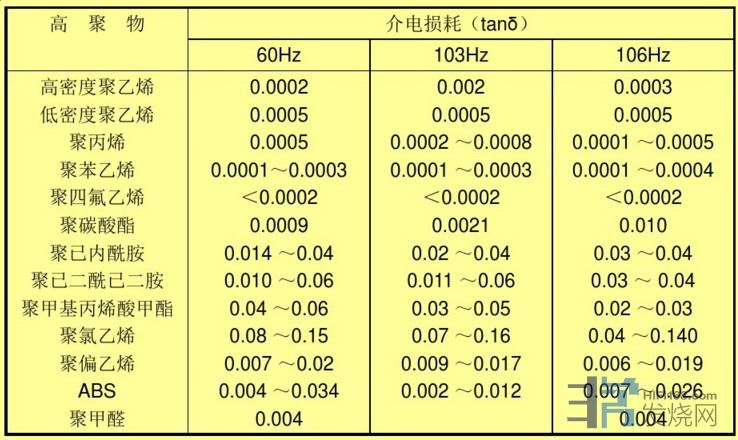

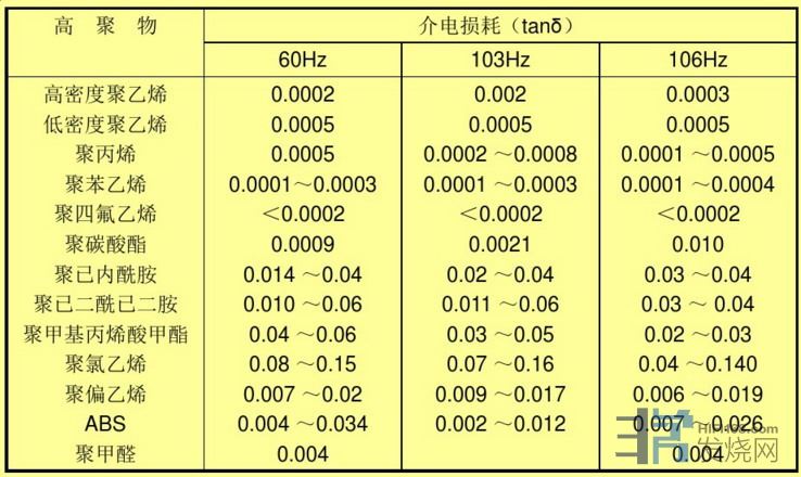

    通俗地说,介电常数越大的材料,可以储存的电容电荷就越多,对导体的充放电程度就越强,介电损耗就越大,对信号的干扰就越大。另外,介电常数应该在宽频范围内保持稳定。介电常数小,而且稳定的材料称为介电特性优良的材料,包括铁氟龙、聚乙烯和聚丙烯。铁氟龙是介电特性优良的材料,唯一的问题是由于挤出温度高,会使得线材积累应力而硬化,对声音有负面影响,这制约了它在音响线材的广泛运用。
    写这个文章,专门查了一下常见高分子材料的介电损耗指标对比,发现聚氯乙烯(PVC)比聚乙烯(PE)高了几十倍,深感意外,不知道是否可信。

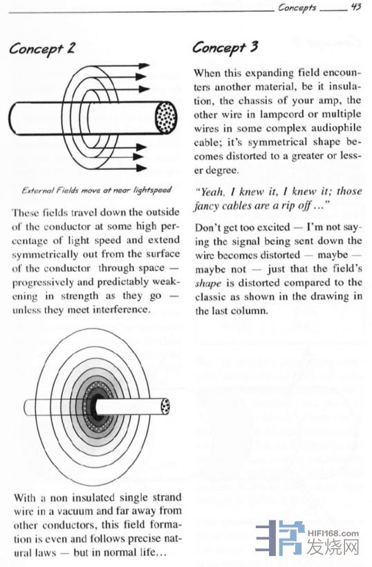

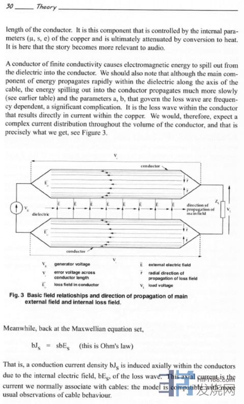

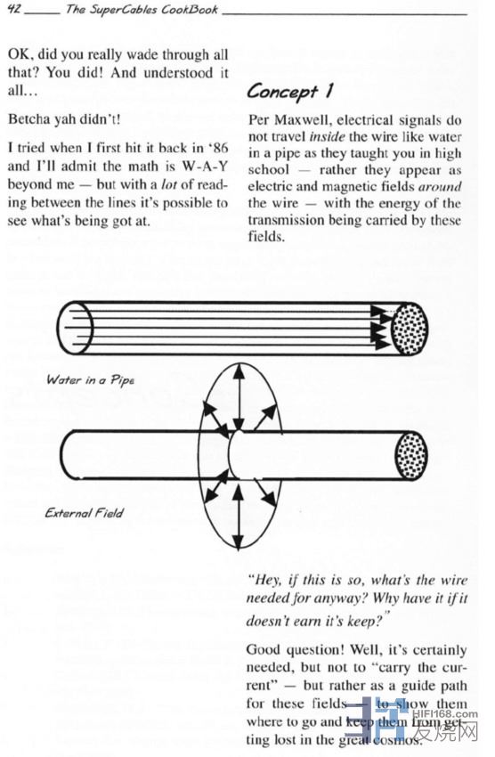

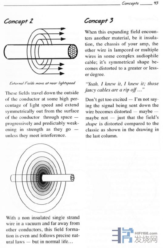

    在讨论编织之前,一定要了解一点电磁学和电动力学的知识。大家能百度到的,镁声就不复制过来了。贴几张百度不到的资料——出自国外的奇书《超级发烧线材制作秘籍》。
    所有的编织设计,其实都是基于这个共识:电流在导线中的传输,并不是像水管中的水那样流动,而是在导体之外(周围),以电磁场的方式传输。

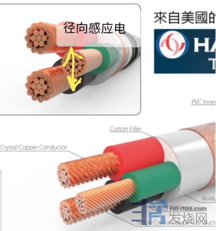

    上面这段描述不是很严谨,只是想表述这个意思:虽然绝大多数电源线的火地零三条线是完全一样的,但实际工作中,这三条线的处境是完全不一样的, 必须有针对性地设计线材的结构,而不是简单顺绕到一起。——这是镁声线好声的秘诀之一。
    当地线平行紧贴着火线的时候,地线会产生感应电压,造成器材参考零电位浮动,极大地影响声音。以前镁声的帖子反复提到,器材工作时会向电源线反射高频杂波,这些杂波串扰到地线,某些频率有可能和音乐信号形成正反馈,激发音乐中的不和谐音符。
    对于初烧来说,听到这样的声音变化,似乎能量更强,“细节”更多,以为有提升,其实这些突兀的音符,不是从乐器的结像上发出的,也和音乐情感表达无关,反而使得声音变得锐利刺耳不耐听。
    当地线平行紧贴着零线的时候,受到的干扰会小一些,但依然有负面影响。
    如图所示,地线左上是火线,左下是零线,干扰会互相抵消一部分,轴向基本没有感应电压了。但从地线导体径向来看,感应电依然在上下震荡,也会让地线导排杂波的效果打折扣。
    正确的解决方案是地线绕包在火零线外围,就能把干扰降低到不可闻的程度。
