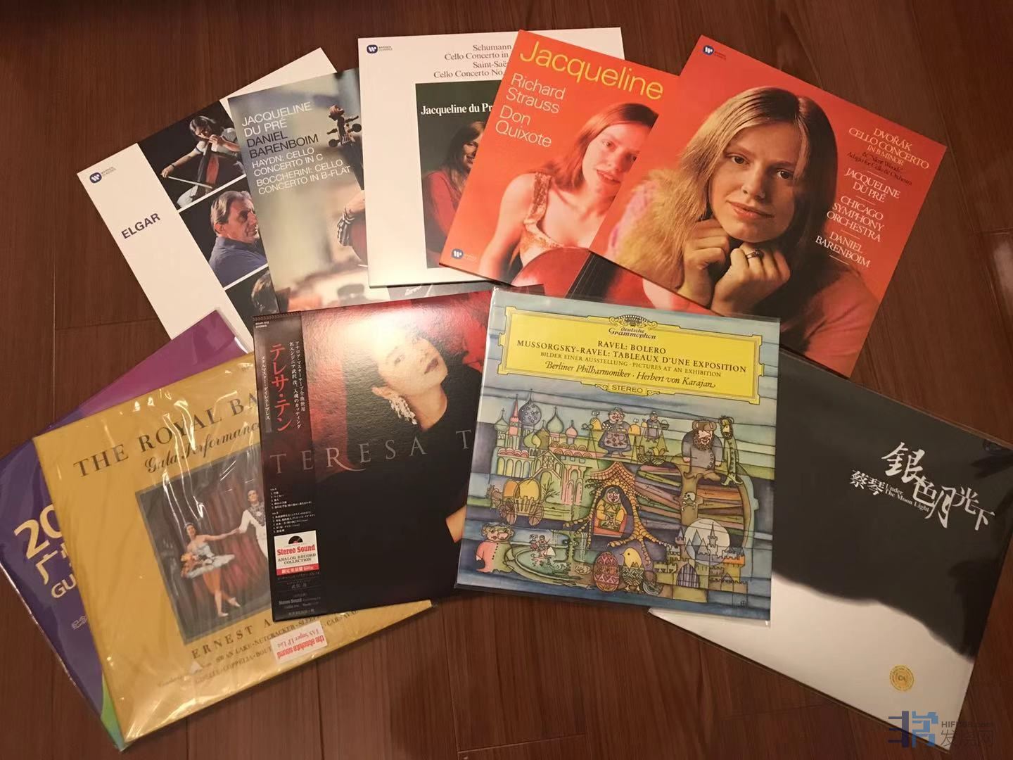

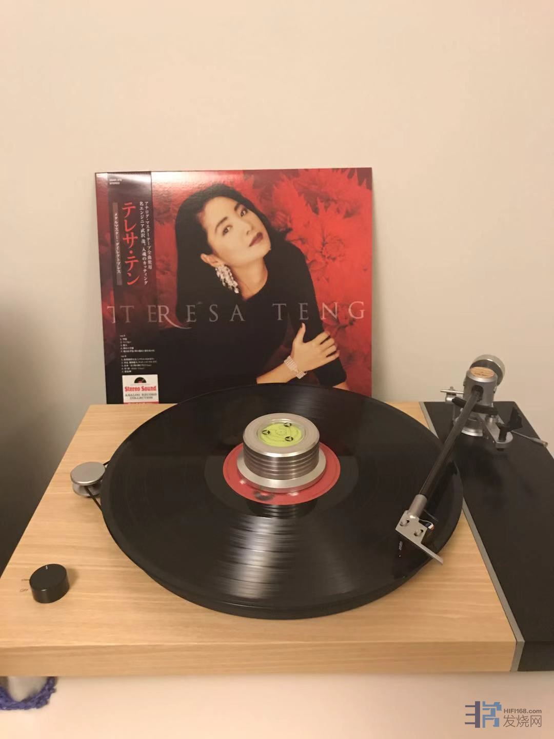

唱片的数量,从1张,今天变 10张了,这张 红色的邓丽君的听感,与以外听邓丽君的CD的感觉完全不同,而且,好像这张碟的 电平要比其他的LP 高,调高音量,感受到饱满的中频密度,B面的4,5首 LIVE 现场是 CD没有的听过的,不知道是否 在香港的演唱会版本。
另外,这张蔡琴的银色月光下LP的 歌曲编曲与习惯听到的不同,一开始听,吓我一大跳,以为是走音,要么是唱盘不平衡,要么唱头坏了,马上停止,用静电扫扫过唱片和唱头,重新再播,还是一样,再听下去,没有走音,是编曲改了。吓死宝宝了。

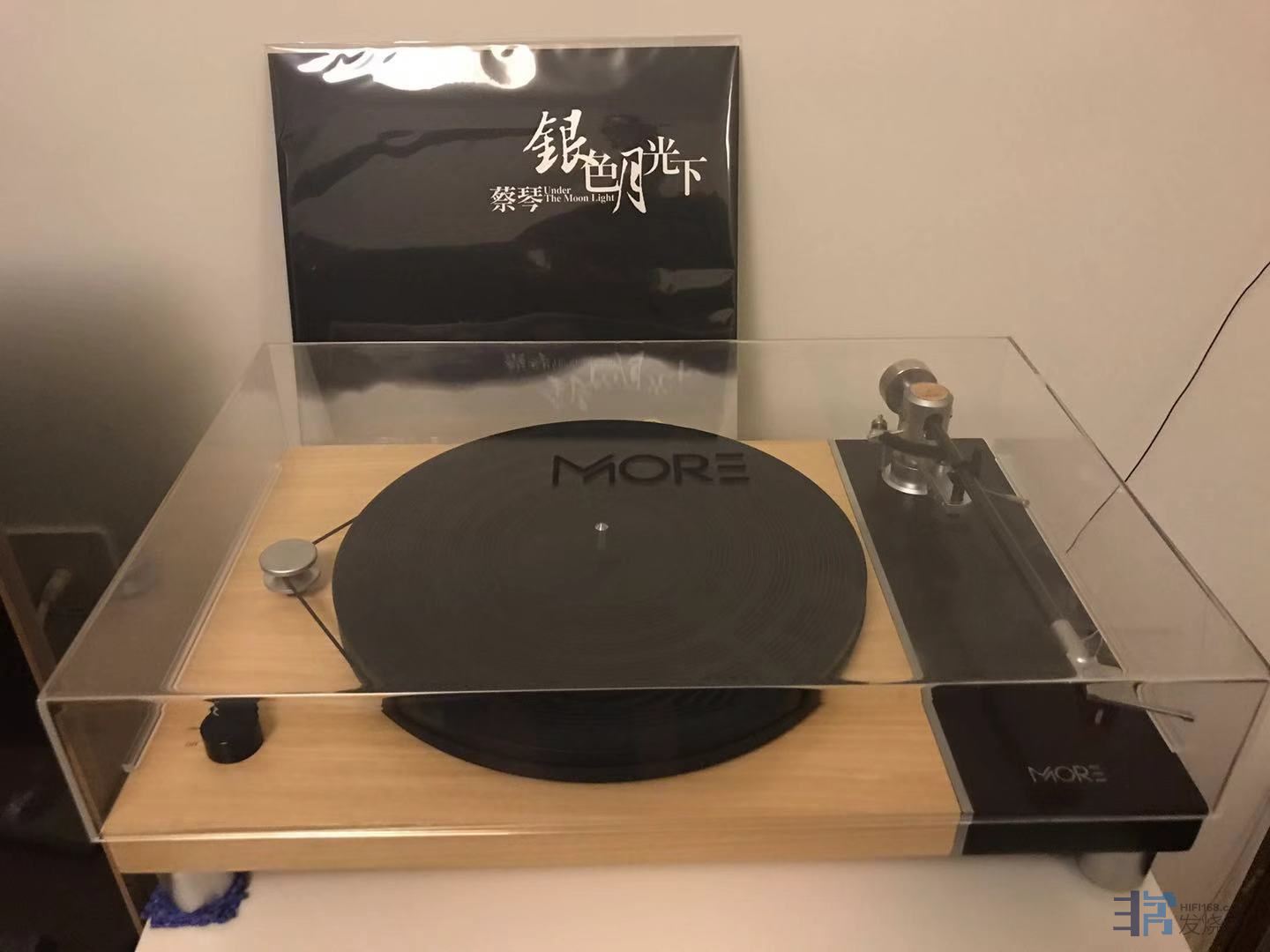

今天收到 茉莉花 Jasmine 厂家赠送的 机盖和 蔡琴的LP,再次感谢厂家的老板和 E版,有了机盖,这台LP机 马上高大上起来,从外形到内在,音质,都是90分以上。

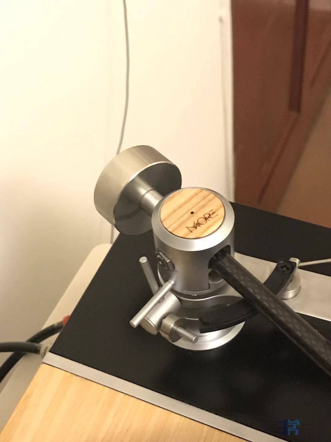

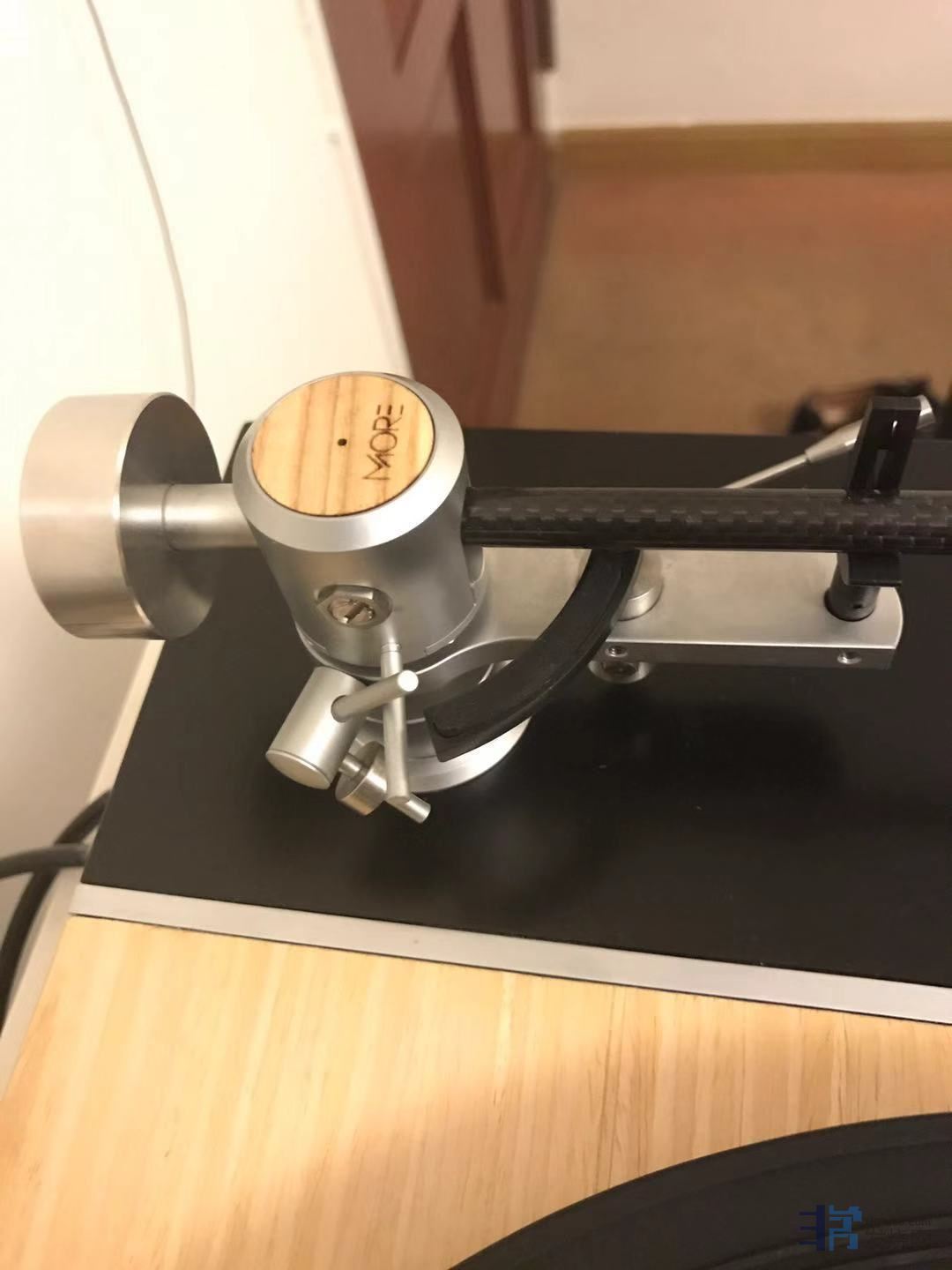

楼主请看一下你的唱臂的抗侧滑杆,没有起到作用。

有黑社会大佬 告诉我,看我发出的图片,LP机的唱臂的侧滑杆位置错了,没有卡在正确位置。
今天,晚上回来一看,果然是没有卡在正确位置,防侧滑杆没有起到作用。我隐约觉得,前几天听碟的时候,播放到内圈的歌曲时,有些段落好像,时而有走音,时而没有。都不知道什么情况,在纳闷奇怪中,又不知道从何说起。
果然,今天发现这个问题。在大佬的指导下,今晚已经 拨乱反正了!感觉,好像走到内圈,没有失真了。专门找邓丽君的那张碟,播放最后2首歌曲,没有走音。不知道,是否防侧滑杆起到作用了,安心听音乐。下图,应该是正确的位置了!
