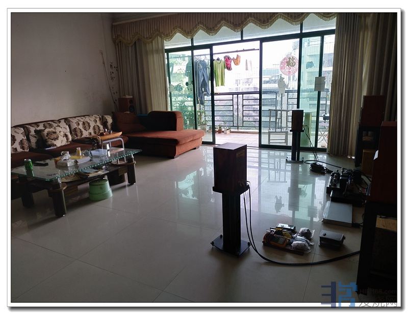

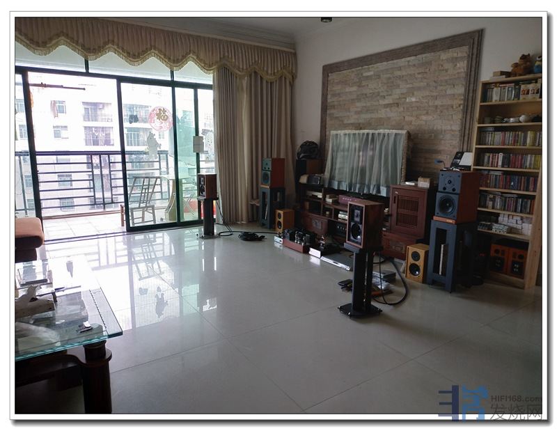

照例来到缺点环节了,哈哈!
1、脚架。
前面讲过是针对LS5/9的谐振与声音特性设计的,虽然考虑兼顾了6.75,但并不能全部发挥它的潜力。
具体的表现,就是低频下潜,我给削掉了一部分。但是总体上它的低频质量,是不差的,只是表现一些极端的乐器,例如管风琴,大嘉牟下潜时,会差得较多。
2、两箱间距。
照顾家居关系,两箱间距只是拉到2.8米。但最好的表现,是3米左右。
如果拉到3米,

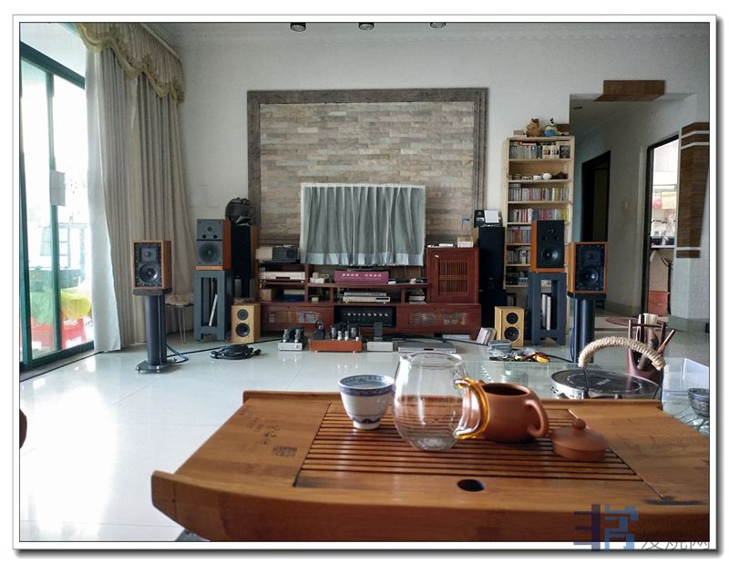

59#
好文,好茶,好环境!
sxxuejun 发表于 2018/11/27 10:14:48

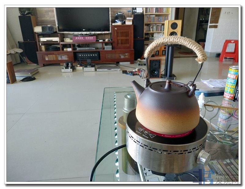

环境还行。水是上好山泉水。
文章肯定一般般;茶则全是过期虫咬茶。。。
请茶。

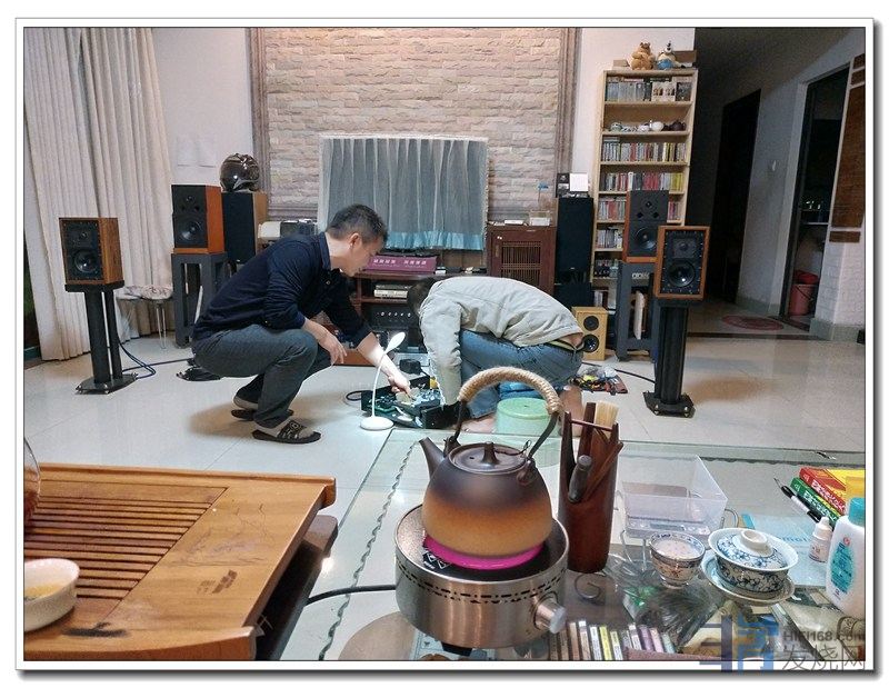

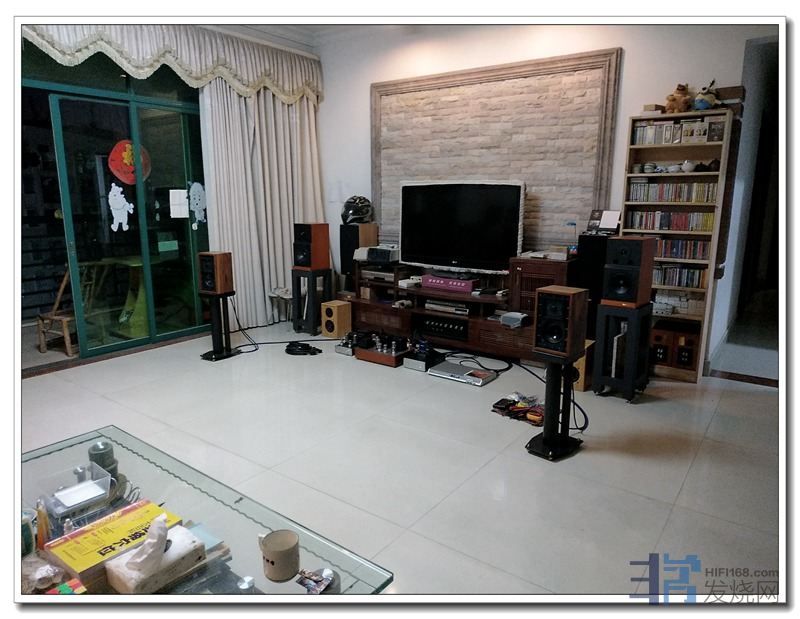

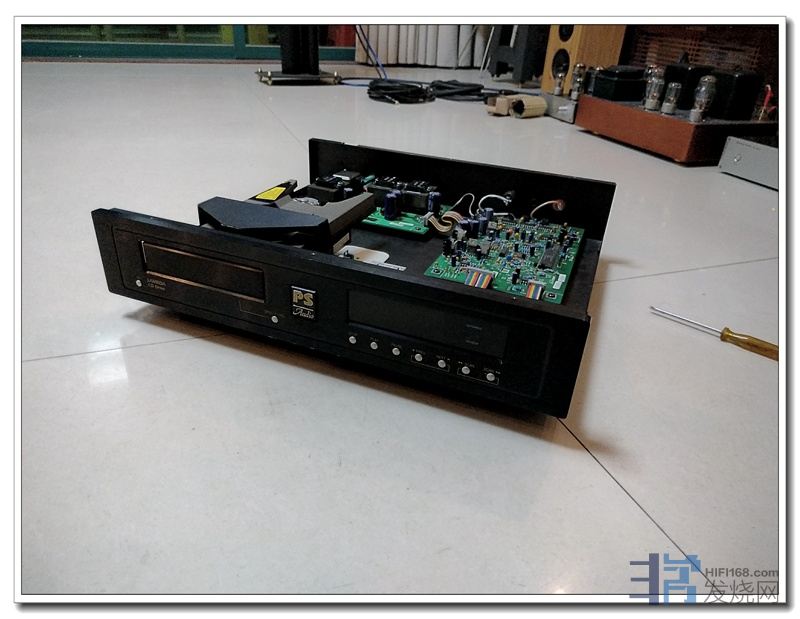

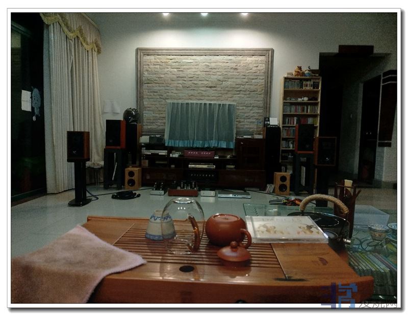

6.75听得好好的,本想听过瘾了再换其他箱子的。但肇庆一位使用同款15欧3/5A维修高端音响的朋友开车来访,
顺便搬台转盘来初步维修。这对35A,自然就重新上场了。
有朋自远方来,不亦乐乎?
冲茶,赏乐,交流,深夜12点多才走,连夜开车回肇庆。
能来这里的每一对箱子或器材,换上就能安心聆听。除非测试或客人要求,否则都不会频繁更换。
这对35A,也会就这样,安心聆听。
