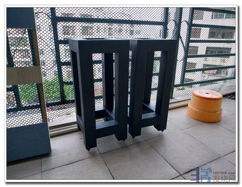

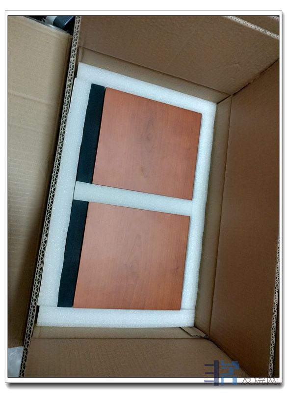

大厅的评测,要从这副脚架讲起。
前面提到,这副脚架是针对LS5/9设计制作的。设计过程想起还有对6.75封箱闲置,于是考虑兼顾一下这对箱子。
经过计算及模拟,可以适度兼顾,就有了它在大厅的使用。
所以是托这对架子的福,6.75重新开箱。

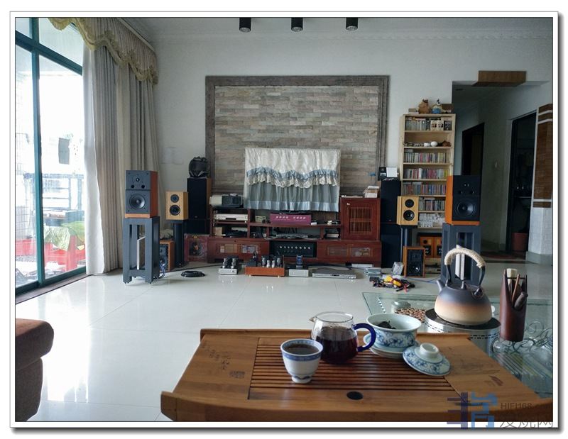

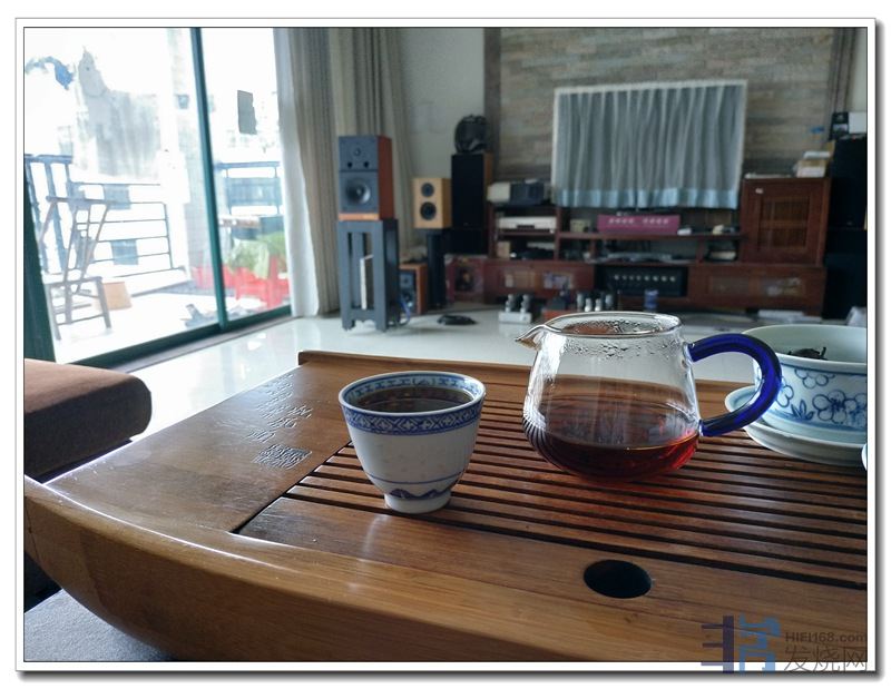

大厅的听感,拉下了好几天。
乐友来访,指定听3/5A;LS5/9到来,一些初始的测试与煲练;应茶友的要求,回乡下批购老树红茶。。。而周末,首先是属于家庭的,剩下的空余,又是属于音乐与冲茶的。所以大厅的听感,今天才抽出来时间来写写。

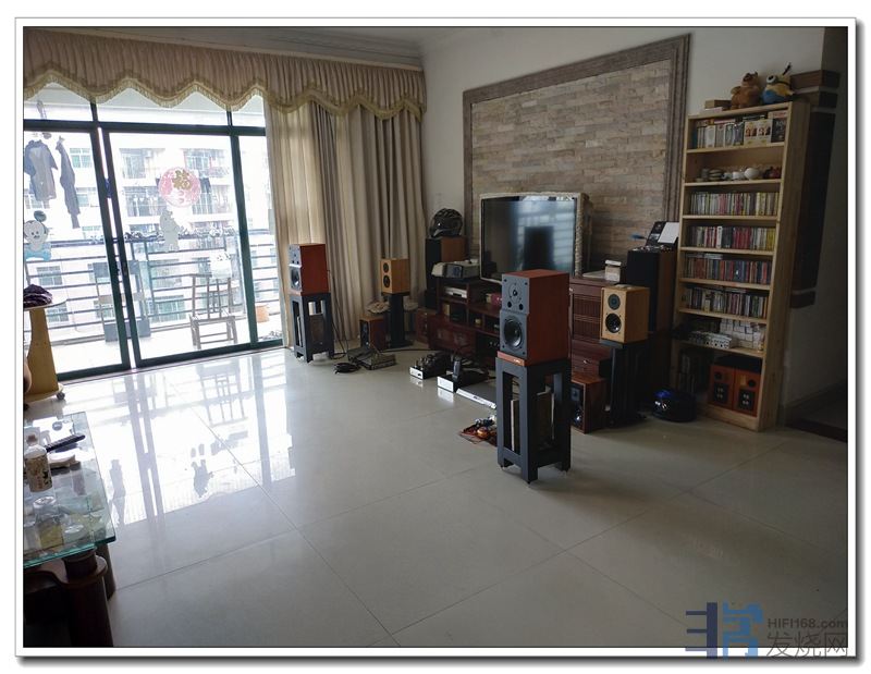

音箱是要呼吸的,音响也是会运动的。
所以我们搭配一套系统,首先要想到的,就是让音箱怎么自如舒适的呼吸、无拘无束的活动。
而这就是大厅的意义了。
如果说音响系统是汽车,听音环境是公路;若影音室是两车道省道县道,那么大厅就是高速公路。
影音室我是经过严格处理的,国际6频段RT60平均0.46秒左右。且国际6标没有的低频部分,结合亥姆兹共振体及superchunk做了较为到位的声学吸收与扩散处理。
在里面,是可以将贝9、马勒、谭盾之类的变态交响听得很过瘾的。并且管风琴也没有问题。
论坛会员中,本地及外地各有几位老烧友乐友常来听,切身感受过这个效果。
但是影音室再好,乐手朋友喜欢来录音,也只是人工通过复杂声学处理出来的,并不是自然物理大空间。而大厅,则是自然的物理声学大空间。
大厅面积6*7.8米,若算上两条走廊、厨房及其他空间,有效声容积超过150立方。但是大厅的声学处理,由于需要考虑家居,也是非常考验功夫的。来听过大厅效果后感慨的朋友,我一一讲解过,但这个话题不是本文章主题,以后有机会再谈。
这条“高速公路”,成全了6.75(其实还有MC15、LS3/5A)的声音表现。

1、脚架。
前面讲过是针对LS5/9的谐振与声音特性设计的,虽然考虑兼顾了6.75,但并不能全部发挥它的潜力。
具体的表现,就是低频下潜,我给削掉了一部分。但是总体上它的低频质量,是不差的,只是表现一些极端的乐器,例如管风琴,大鼓下潜时,会差得较多。
2、两箱间距。
照顾家居关系,两箱间距只是拉到2.8米。但最好的表现,是3米左右。
如果拉到3米,声音的质量提升是很大的。如果再实现短边摆放,啧啧。。。
