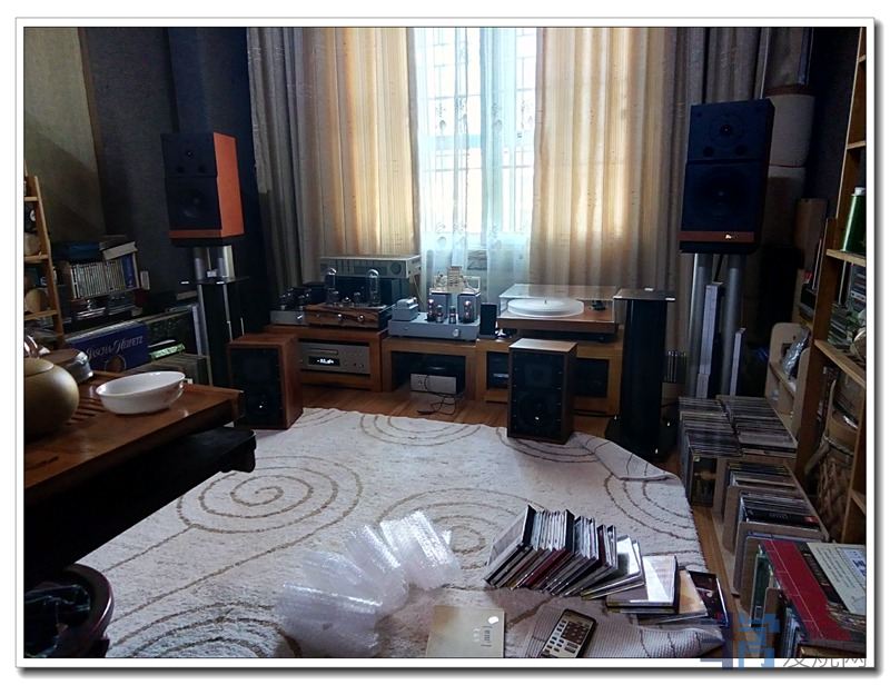

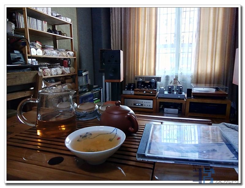

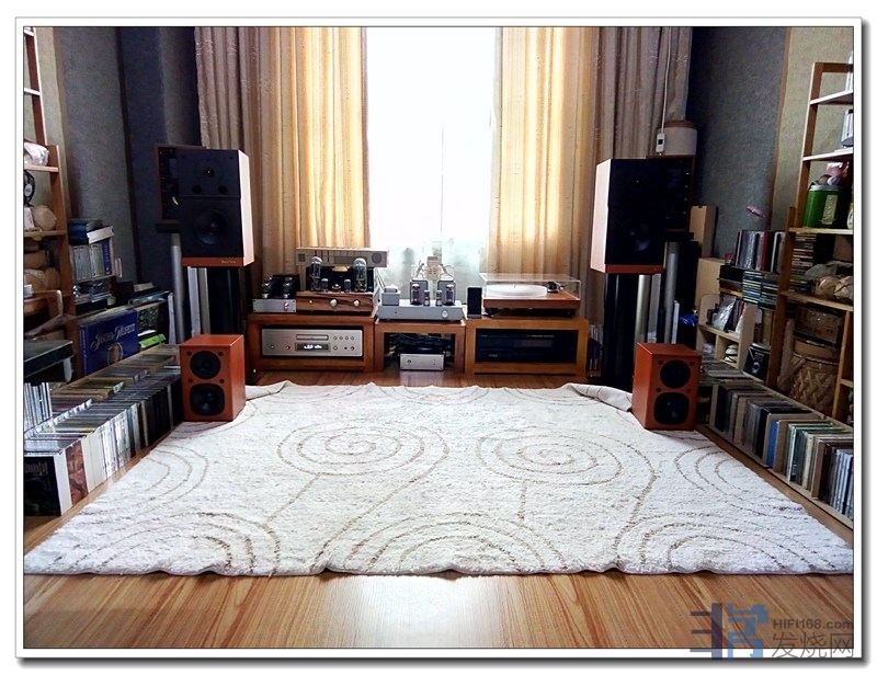

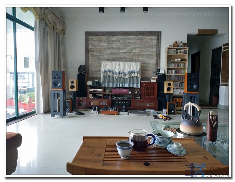

主帖图片及内容提到,此箱会分别在影音室与大厅播放,因此听感报告,会分两方面描述。
先来影音室。
影音室的使用,去年在箱子基本煲开了之后,我在微 信群里分享了听感,并@了设计者李师傅。
当时我的一句话是:6.75是一对适合大动态、大编制作品的音箱。在听了不同类型、动态编制的作品之后,这的确就是浓缩的概括。
例如之前楼层唱片图片里的菲飞蒲格鲁米欧贝多芬小协、DG卡拉扬87维也纳新年音乐会、山度士罗西尼钢琴作品,还有很多未上镜的唱片例如贝9交响、马勒交响等,出来的声音是大气开扬、气势万千、不拘小节的。
除了动态与气势,钢琴、小提琴等的弱音细节清晰真实,令人自然的产生真实乐器的联想。而人声,无论德累斯顿歌剧院跨年音乐会歌剧里各个男女主角的美声唱法,还是张国荣<<倩女幽魂>>EP(8CM限量唱片,德国满银)、陈慧娴<<宝丽金88极品音色>>的流行声线,都演绎得情感饱满、音色真实,人的走动、结像较为清晰。
总体而言,6.75在影音室的表现,是清晰、中性、真实,但带着明显的迅猛、凌厉。在这里,它的表现,只有冷静、真实,不要奢望往所谓的厚暖、音乐味道上扯。如果你的环境与功放到位,那么享受这种急风劲草般的快感好了。
套用两位经常来听的大音箱朋友的话:“来你这里听交响乐,真爽!”这两位,一位是就是之前提到的,4楼的JBL4343、西湖BBSM-10的箱主;另一位则是天朗爱丁堡箱主。
注意,环境与功放到位,很重要。否则这对箱子,不能听。

能量大,在小环境小房间里,如果不作到位的声学处理,即使你系统几大件再好,也难以得到平衡、饱满的效果;除非你只听点小编制小音量。大动态,它的能量,小房间,根本吃不下。我的影音室是作了较为到位的声学处理的,一些乐手朋友认可,独奏或重奏朋友曾来过录音,这样的声学环境,才播放出来了上述的效果。
2、对功放要求很高。
功放的驱动及控制能力如果不够优秀,是控制不好它的中低频的。在我影音室,6P3P小胆搞它不定,听小编制作品,流行乐,爵士能有较好表现,但编制一大,马上暴露,音乐织体杂乱、强横,甚至出现箱声。845胆机出马后,才搞定。
那段时间,刚好两位本地朋友想买这对箱子的原版,怀着调试的怀疑前来试听了4次,搬了不同的好几台贵价功放,并借了一对原版的6.75来放在我这里一段时间。但真正能推得好的,只有某品牌一台贵价胆机。

影音室先到这,大厅后续。
