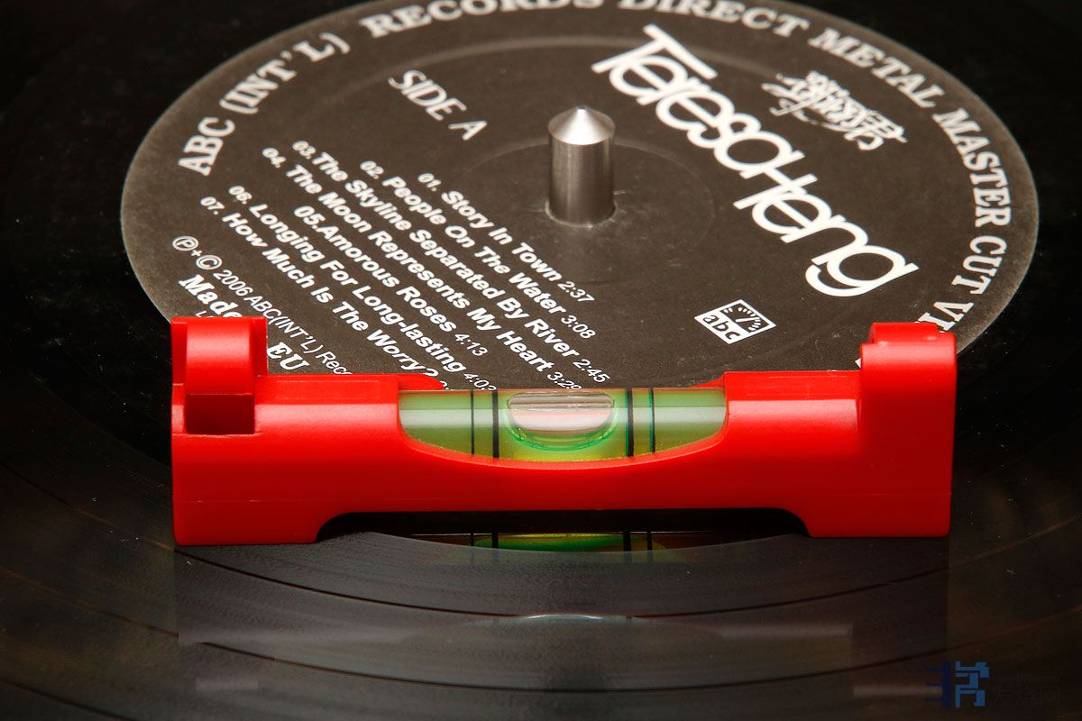

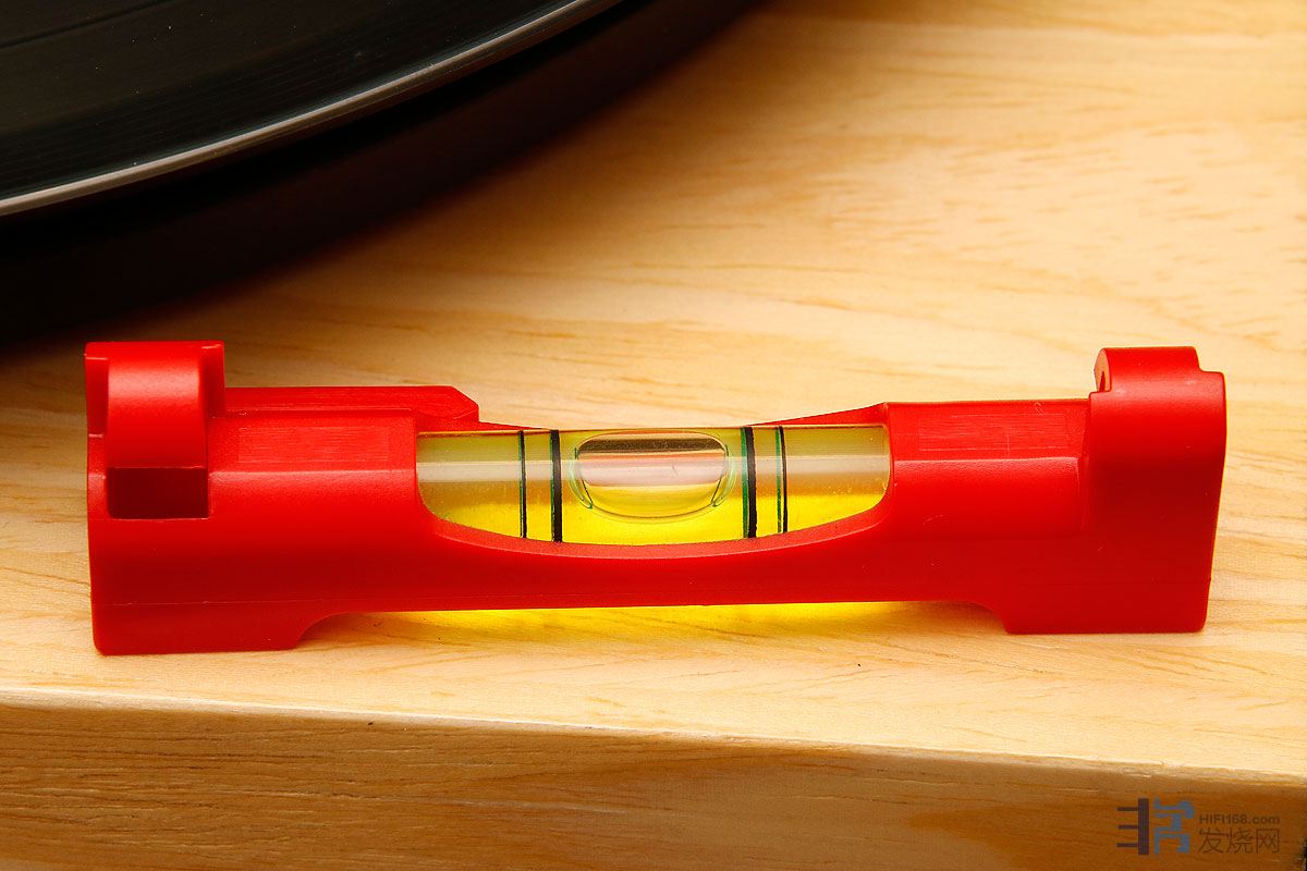

在播放前,还要做两个检查,一个是转速,根据转速表校准转速,结果我发现出厂已经调得很准,不需要再调。
另外一个就是水平,黑胶的水平是非常关键的,要保证唱臂在水平的唱片上行走。
可以买一个这样的水平仪,或者水平珠。
唱盘上、唱片上到处看看,是否都水平,如果不水平,可以调唱盘的4个脚。
做好这些检查,接好线,就可以开声了。
