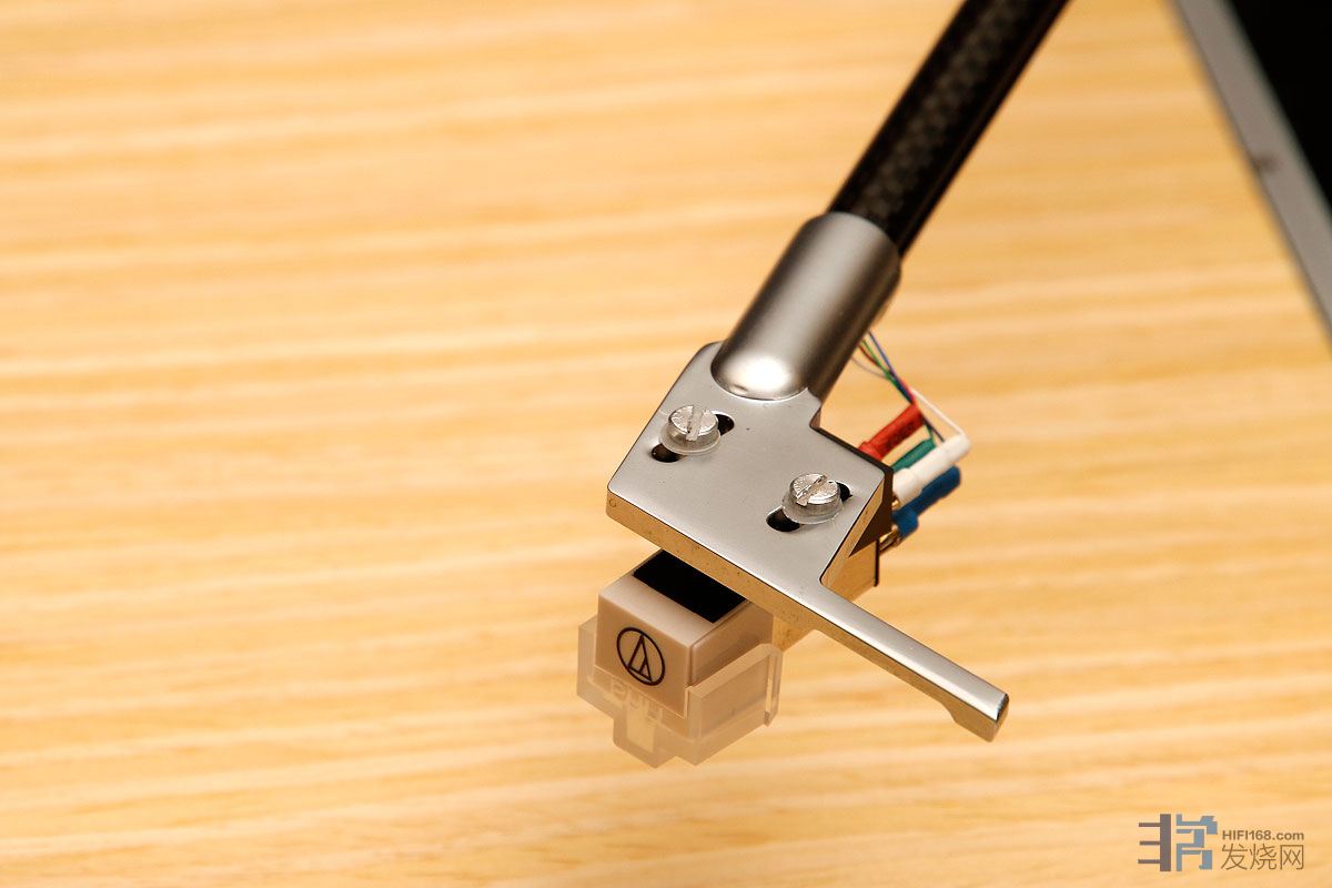

MORE标配日本铁三角AT-3600L MM唱头。
这是一款入门级别里面性价比非常高的唱头,铁三角也是唱头里面的老牌子。

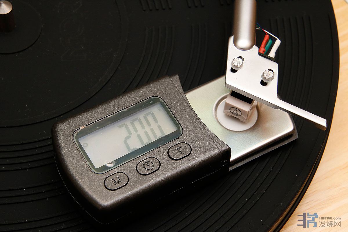

唱头针压是2克,建议范围是2到3克。针压出厂前已经调好,但受运输震动影响,还是建议处 女座的用家再检查一次。
淘宝针压计不贵,25元一个。
淘宝链接
调整针压就是调整唱臂尾端的这个圆形重锤,向后就是减轻针压;向前就是加重针压。

优秀的唱臂设计是这款套装的最大特点,同类型的进口唱臂要价过万。
臂管采用质量轻刚性强的碳纤维管,有效抑制谐振;
管内设有与地导通的金属屏蔽网,隔离电磁辐射对唱头拾取的微弱电信号的干扰。
唱臂轴承采用3支点设计,包括水平方向2个轴承支点,垂直方向1个轴承支,保证唱臂的运动畅顺自如。
位于唱臂轴承前后的臂管,采用了特殊结构和材料进行耦合,有效隔离了尾端平衡锤反射回来的振动对唱头拾音的干扰。
在垂直轴承方向还设计了避震弹簧以隔离来自唱盘底座的振动对唱臂循迹的干扰,确保唱头稳定循迹。
依据科学循迹算法求得的一组最优化的唱臂关键参数,使得唱臂的循迹误差<=0.7%

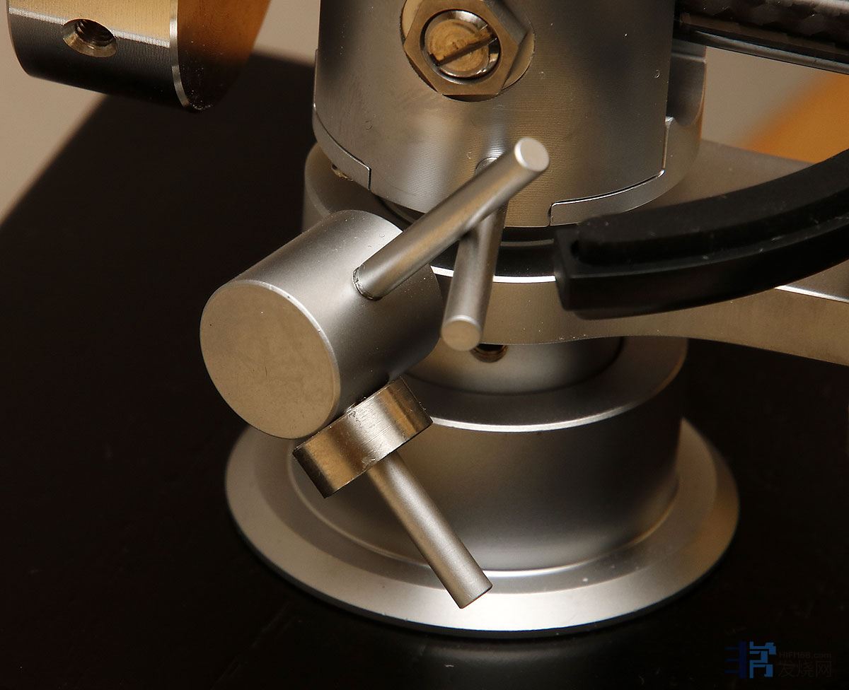

这个唱臂的抗侧滑力结构也是很有心思,简单、有效、稳定。
这个金属的三角叉就是抗侧滑力机构。
从唱臂后面看。
这个设计比我们常见的弹簧抗侧滑力设计更科学、更准确。
唱臂不工作时的状态。
唱臂工作时的状态,当然这些出厂都调好了,不用动,我只是解说一下而已。
