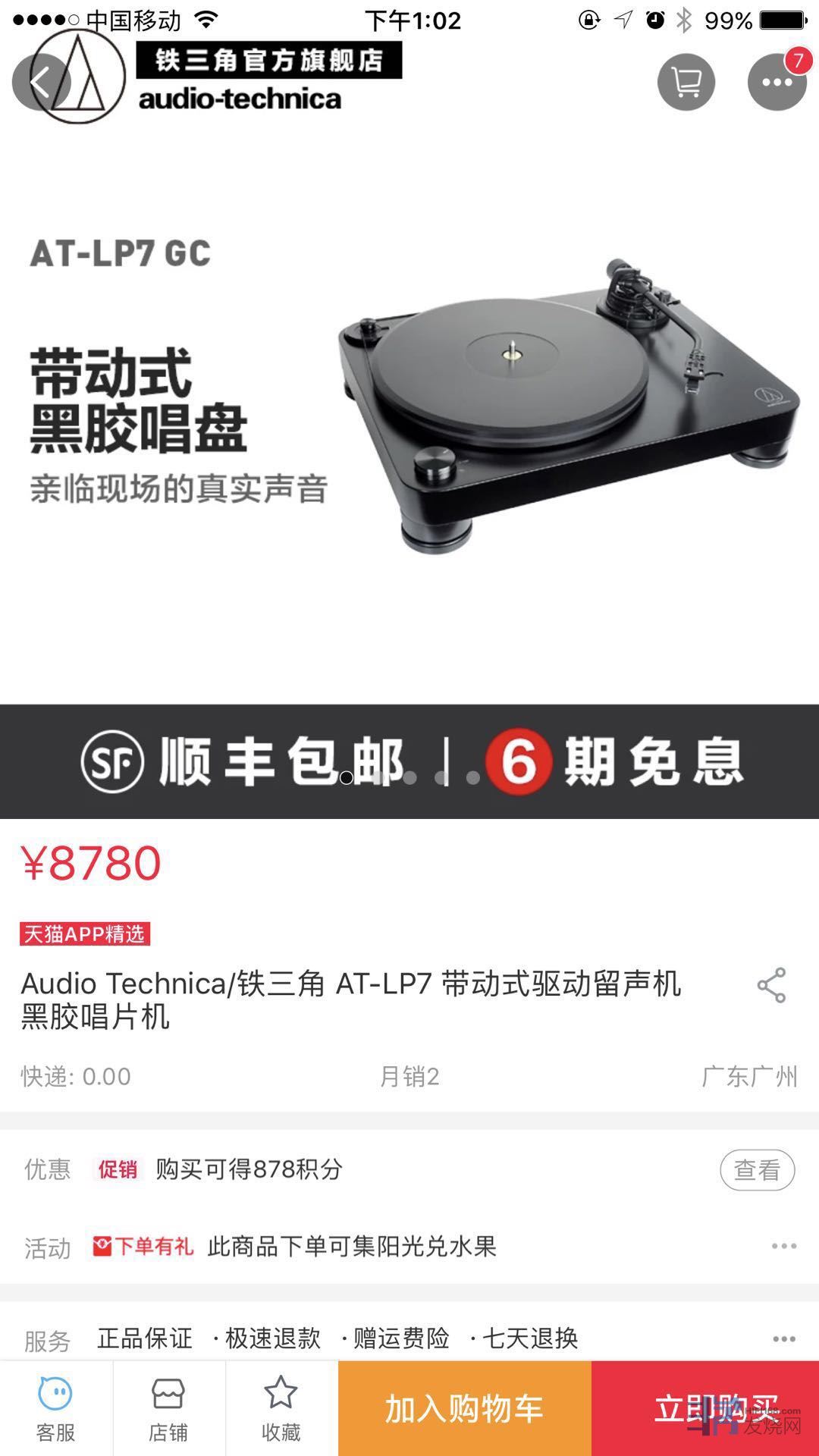

Bomber兄好!据您说的情况来看,唱盘起伏是常见的,OK,我已经不在意了。蓝牙和内置唱放输出的音质,我们的意见也是相同的。补充一点,这个机器的蓝牙被识别连接后,显示是HYM-SEED2的名字,似乎是用了那款牌子叫嘿呦音乐HYM-SEED一体带音箱的唱机的蓝牙模块,名字没有改,直接拿来用了。而那个叫嘿呦音乐的产品,似乎不太受诸位发烧友的待见,这是我个人发现加猜测,一笑。总体来讲,这个入门唱机,值得玩一下。不过质量、品控和细节方面,有改进空间。最近仔细研究了一下日系同价位唱机,觉得应该在质量和细节方面做的更加好一些,作为入门也是不错选择,铁三角,TEAC都有带蓝牙款的唱机,4000到5000左右,有想入门的,这些都值得考虑。

我看了一下,铁三角,TEAC 这些品牌,好一些的都要6K左右,而且是直驱式的,皮带驱动的要差不多9K
我们这款MORE,也就4K 入手,还是磁悬浮唱盘的,皮带驱动,碳纤维的轻质臂,我配了高度风唱头,这些配置齐全的话,同类型的日本品牌,估计是要10K差不多的价格。因此,MORE 还是性价比取胜的,而且,在我的系统上,声音还是赢过CD的,我觉得还是非常满意的。

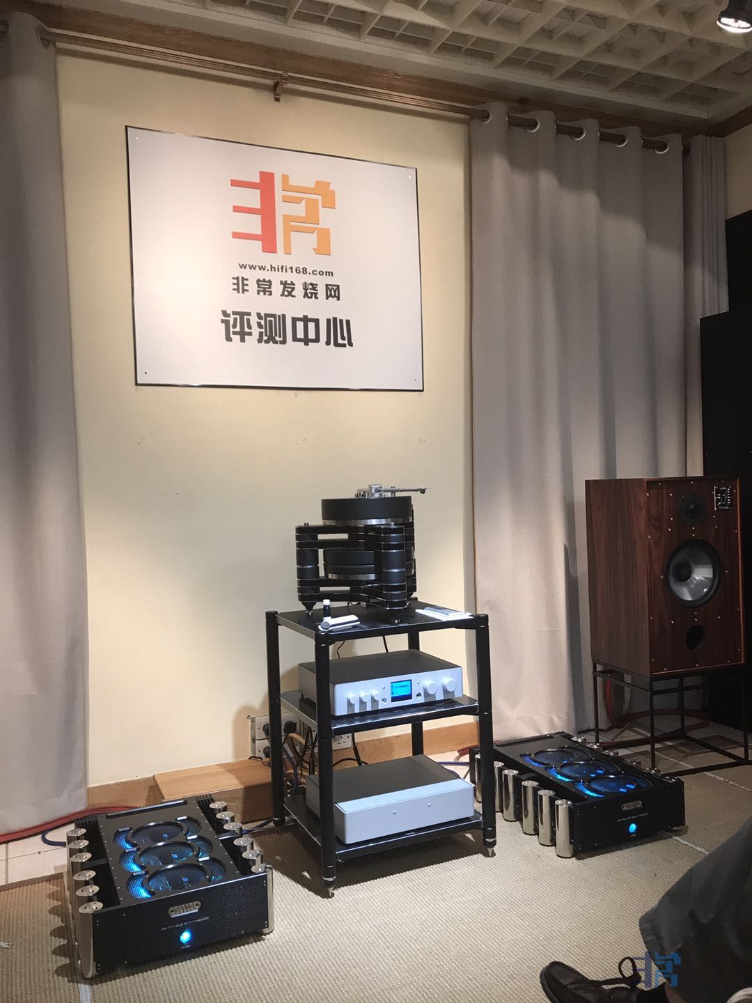

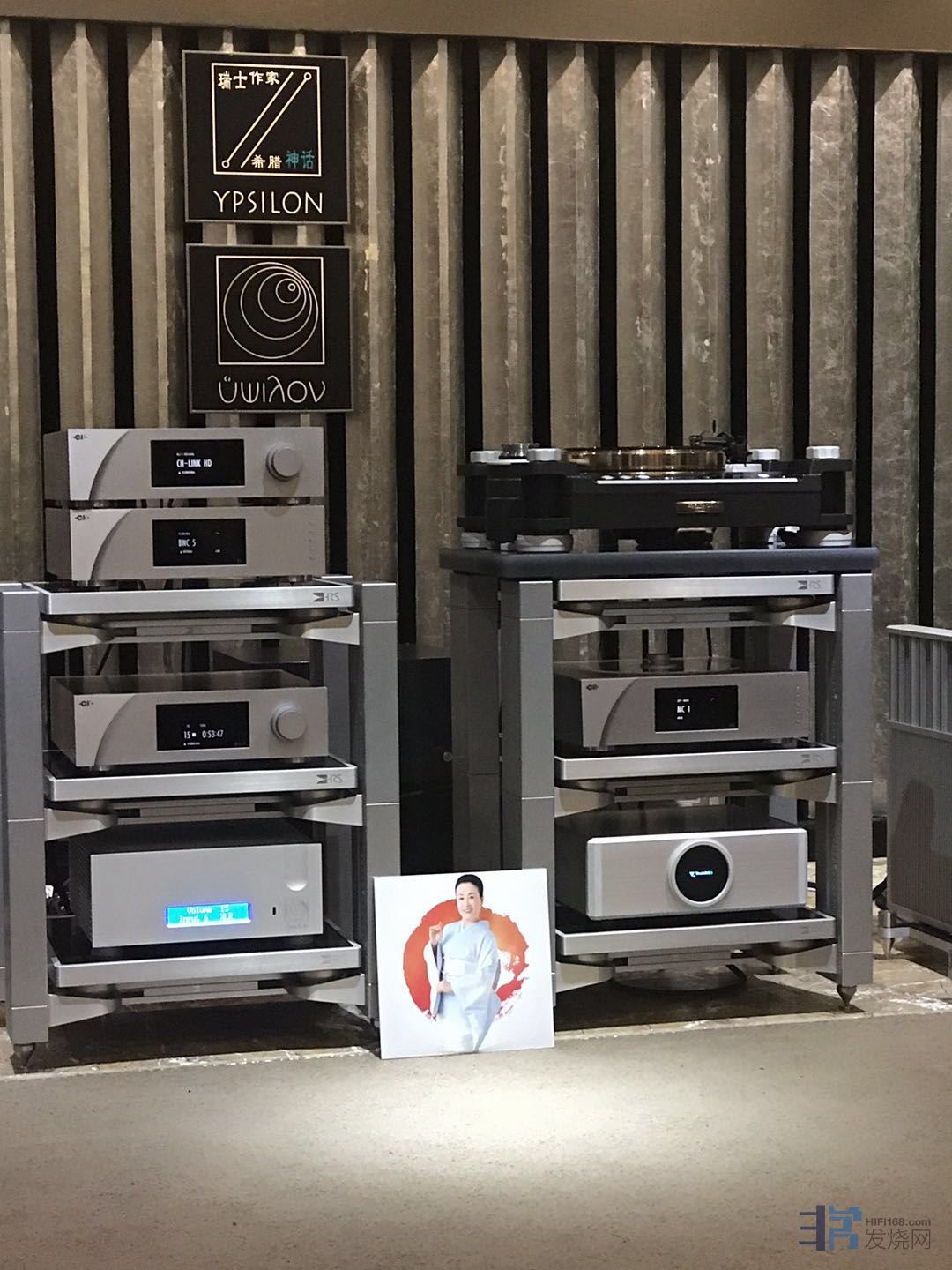

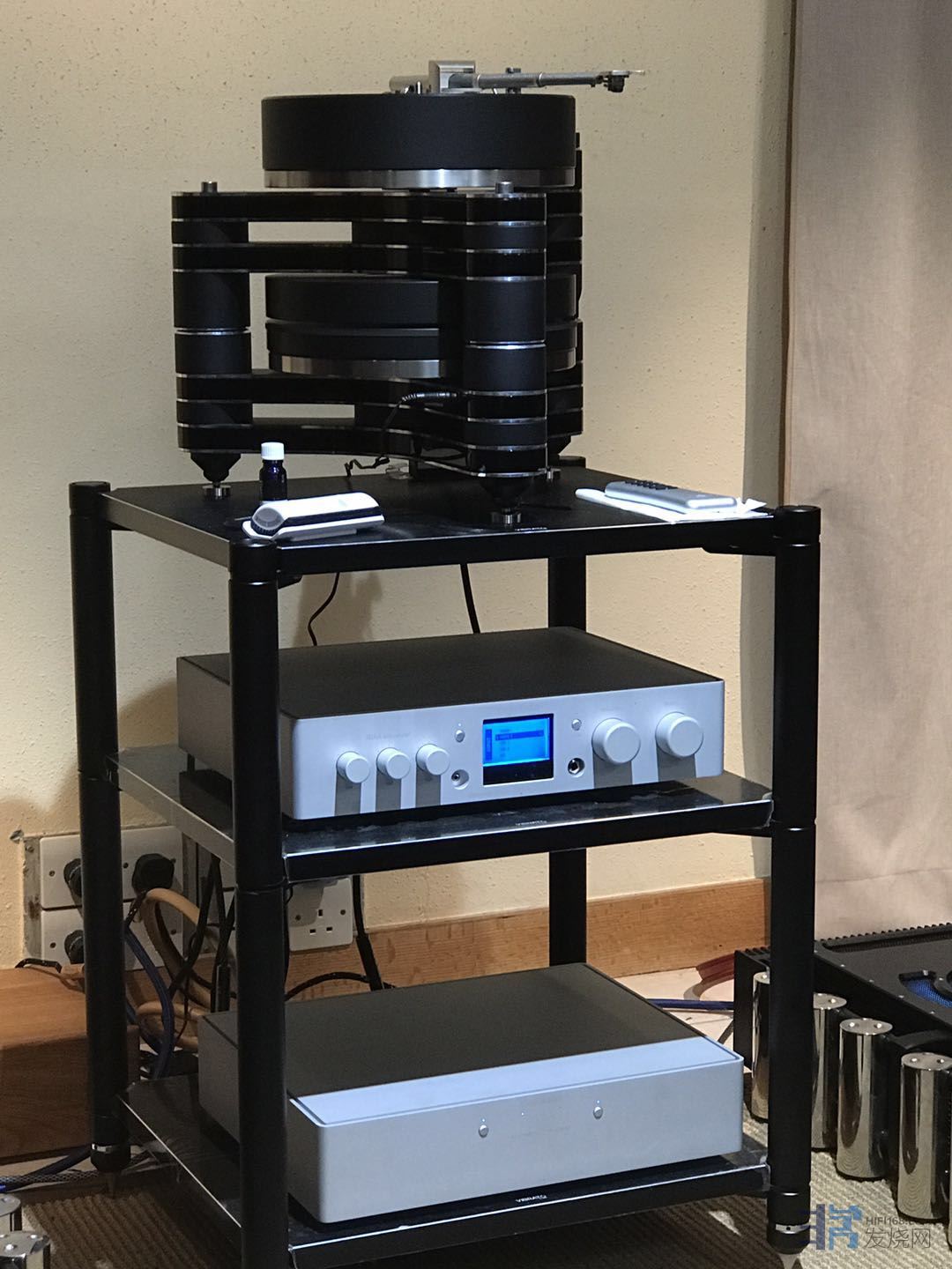

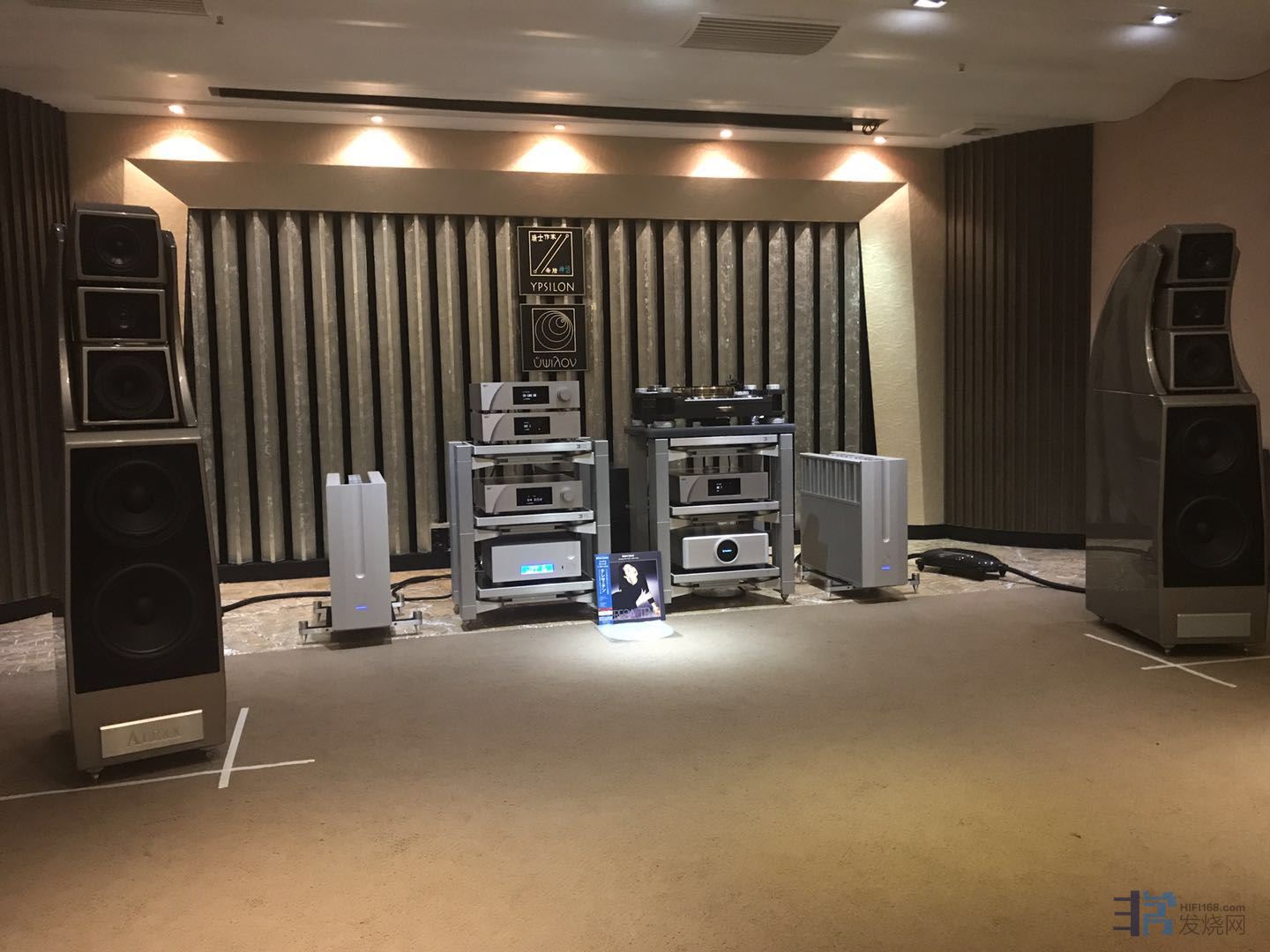

最近这几周,168非常发烧网 在广州举办了几场音响音乐欣赏会,都有黑胶的演示,我都去参加了。有机会的话,还是要多听听高级器材的声音,训练一下耳朵,哈哈。
有一场是 清澈唱盘的演示会,器材售价超过百万,有一场是空军2号唱盘的演示会,器材超过几百万。
几千元的MORE 唱盘 能够得到的LP声音享受,与 几十万,甚至过百万的LP唱盘 能够得到的声音享受,在声音享受上的差异,远远少于其两者之间的价格差异,因此,MORE还是很值得的。
不过,两场顶级的器材的LP播放,还是很享受的,其中印象最深刻的有两张LP碟,都是 人声的
1)清澈演示会上,W版所带来播放的 张德兰的 《鲜花满月楼》 一曲,很早以前听过,没有太注意,这次在清澈演示会上一听,耳朵马上怀孕了,中毒不轻,
2)空间二号演示会上,邝版 所带来播放的 美空云雀的《川流不息》一曲,也是很早以前听过,但不注意,在空军上面一播,立马呈现出 演歌大舞台一般,
我看,人声是最毒的,最能在耳朵扎根,应该也是LP播放的最强项。
