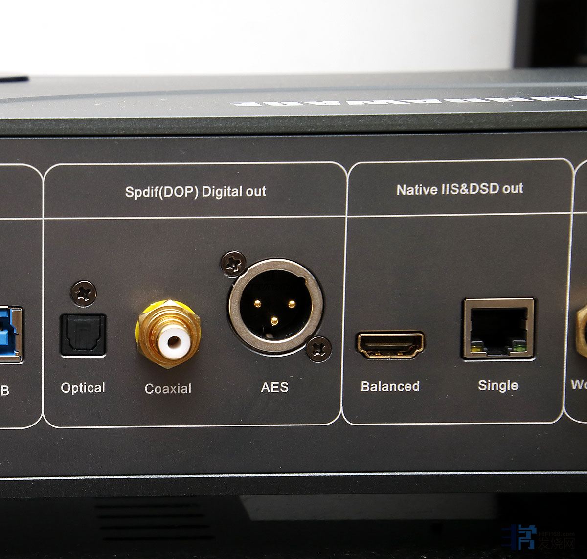

PS:播DSD左右声道搞反的情况,只是用IIS-HDMI源码输出才有。其他RCA/AES/BNC等输出,播DSD资源是正常(采用的是DOP输出,而非源码)。
马背上的水手 发表于 2018/7/29 12:16:54
非常多谢水手兄的总结,我的是砖头,兄的是玉翡翠。
D300REF的DSD输出方式有两种,DOP和源码。
其中,左边的光纤、同轴、AES,都是DOP输出,右边的,都是源码,包括HDMI 的平衡。
