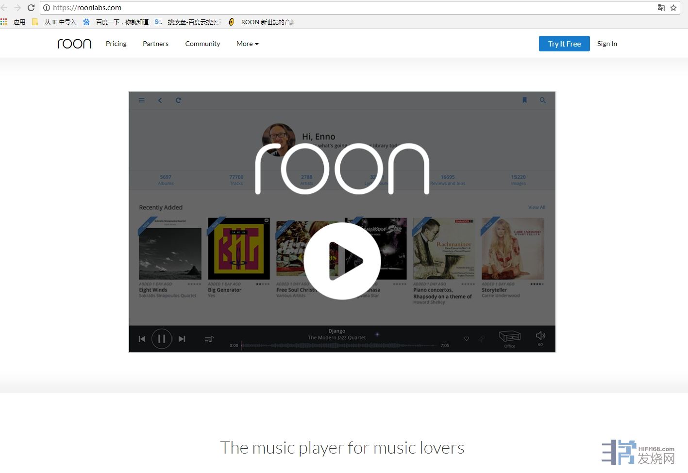

首先你需要先访问Roon labs的官网——https://roonlabs.com/
我们先看下什么是Roon:

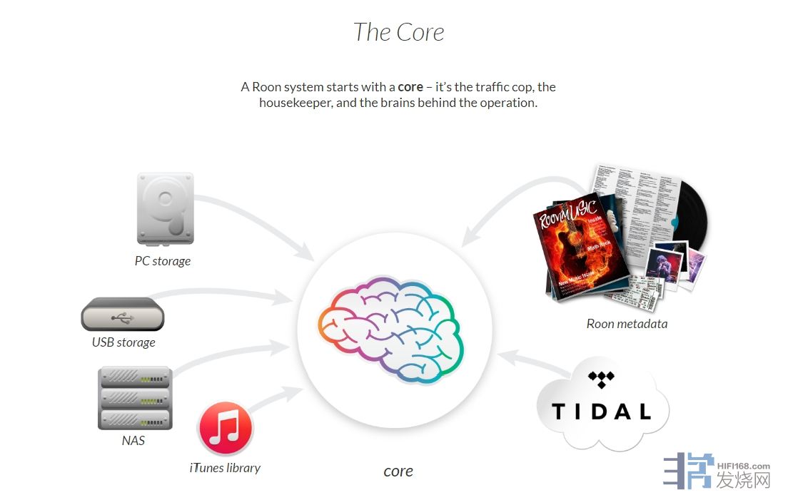

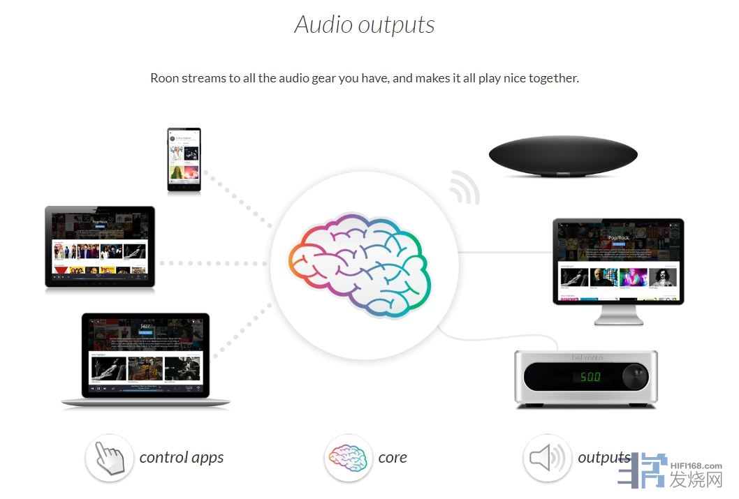

如图所示,Roon就是一个大脑核心,他把接入网络的所有音频文件集中管理,注意是管理,而不是存储,他可以管理所有你的音乐资源,并且为这些音乐建立一个图书馆,以便于搜索和增强延伸相关信息。这个核心可以基于你的电脑,NAS服务器或者是数播设备。
然后你可以通过手机APP,平板电脑和普通电脑去管理你的Roon,并且输出到任何接入这个Roon平台的音频设备,也就是说他可以实现局域网内多平台操控和多房间系统播放。

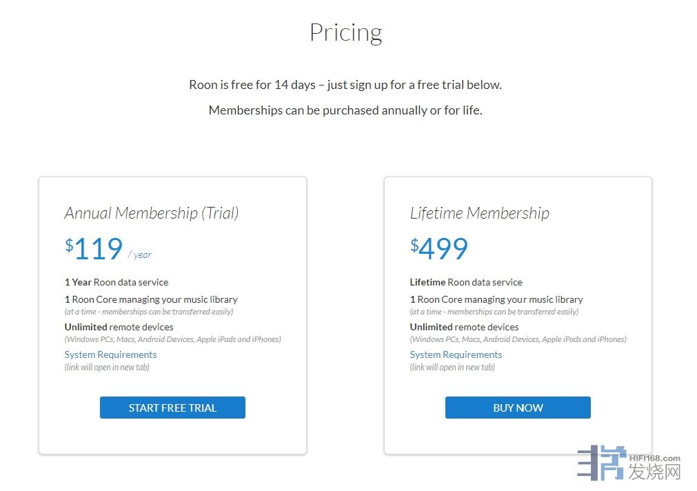

OK那么怎么能用上Roon呢?答案是——花钱!!!!年费是119美元,或者499美元永久使用,当然你可以Try before buy ,先注册一个试用版账号:

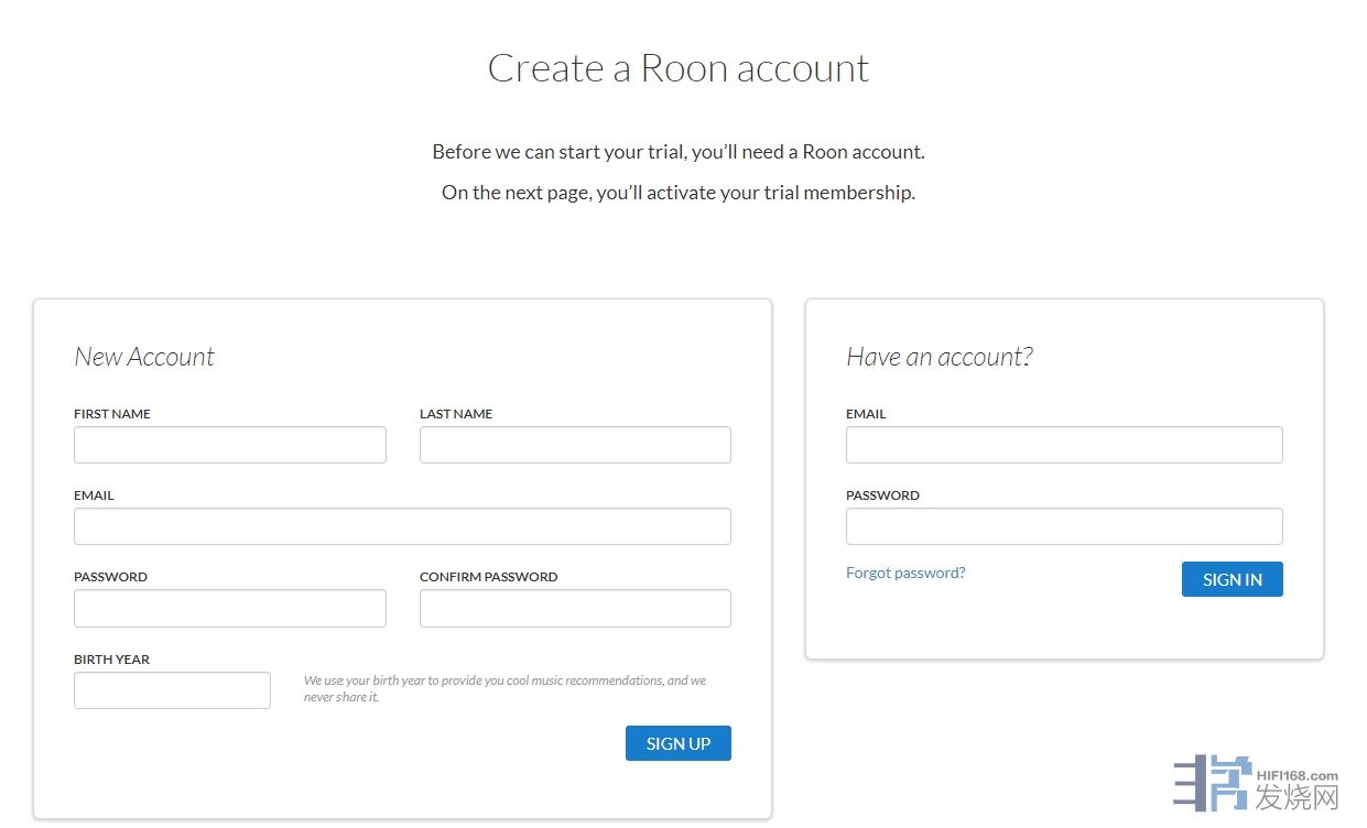

点击START FREE TRIAL,填写你的注册信息,还有信用卡信息,注意,14天后他会自动扣款预授权并且给你的信箱发邮件确认,你如选择不接受系统会退回款给你,所以请填写正确的邮件信息,据说扣款后还有30天左右可以后悔,还有交了年费后任何时候都可以补款到永久账号。

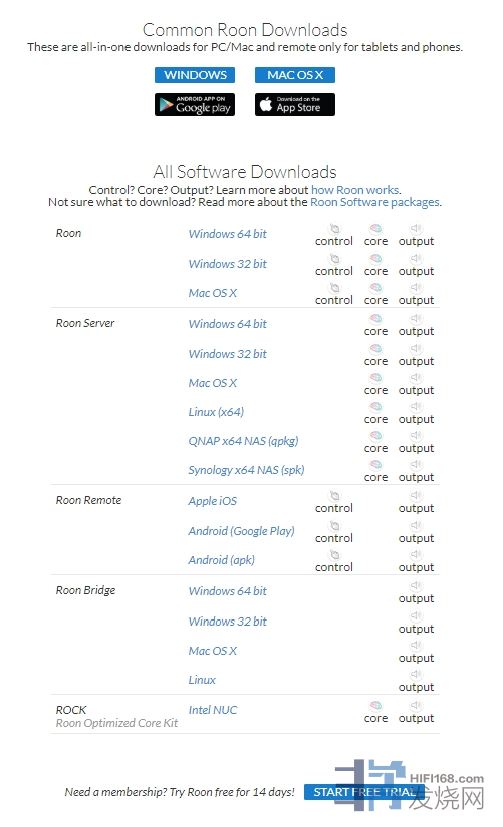

    好了,注册之后你就可以去下载安装Roon软件,Roon就是单机版软件,Roon server就是服务器及Nas版软件,Roon Remote就是遥控app,Roon Bridge 就是可以管理声音输出的控制端,ROCK就是Roon平台的开发包,这是软件设计师用的,不关我们事,注意看下图右边每个软件对应的功能,control表示可以遥控,core表示可以做核心管理,output表示可以控制音频输出。

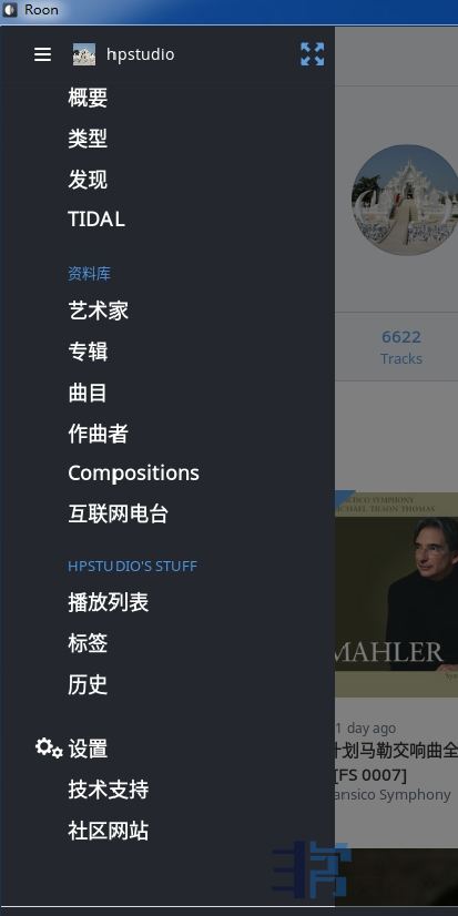

    安装好软件之后就根据你注册的邮件号和你预设的密码登录,登陆之后系统会提示你选择语言,支持简体中文,但是里面大部分的设置并没有汉化,下面点击左上角菜单跟着我一步步做初始化设置:

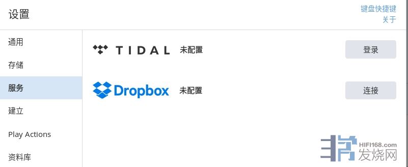

    首先进入服务项输入你的TIDAL账号,如果没有就忽略这一步:

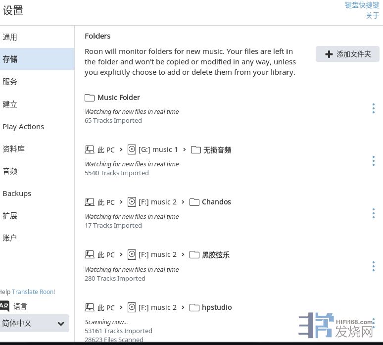

    第二步到到存储区,添加你的音乐库所在的文件夹,注意Roon不支持ISO镜像文件,所以你的高格ISO文件需要转格式成单个文件,系统会扫描你所选择的文件夹并开始系统分析你的文件资料,扫描一次后以后每次打开程序不会重新扫描浪费时间:

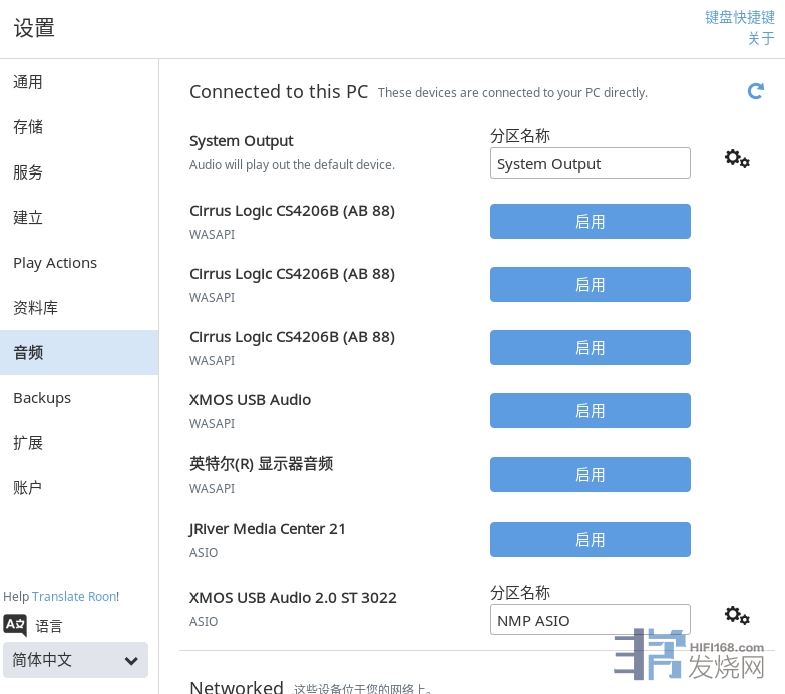

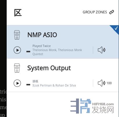

    然后进入音频菜单选择你要输出的音频接口,这里会显示你目前电脑上看得到的所有音频设备,我使用的是VIBRATO NMP数码DAC,可以选择启用接口,那么你可以随时在软件里选择这个接口输出,没有启用的输出选择会看不到:
    到主页面选择使用哪一个音频输出:

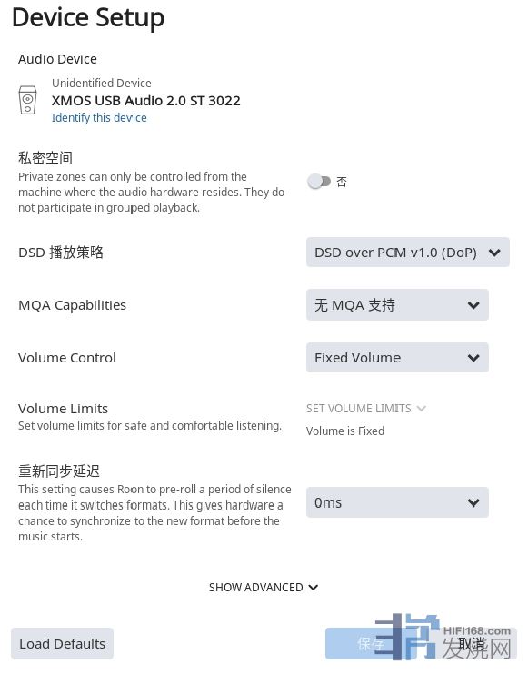

    再进入Device setup进一步设置音频接口:

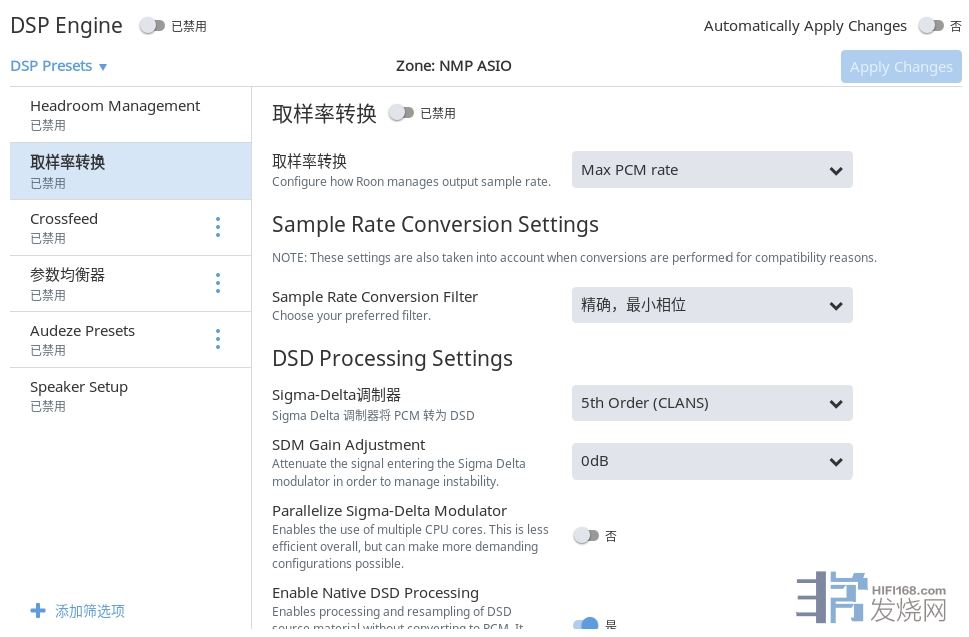

    DSP Engine里可以设置升频或者DSD的转码,甚至支持相位反相。

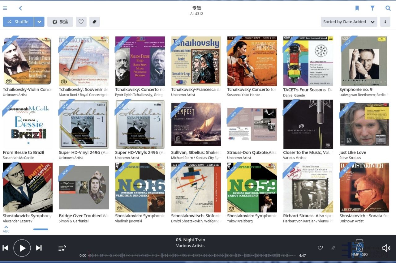

    这些项目都完成之后你就可以像其他数播软件一样播放音乐了,下图是我本地电脑的数字文件:

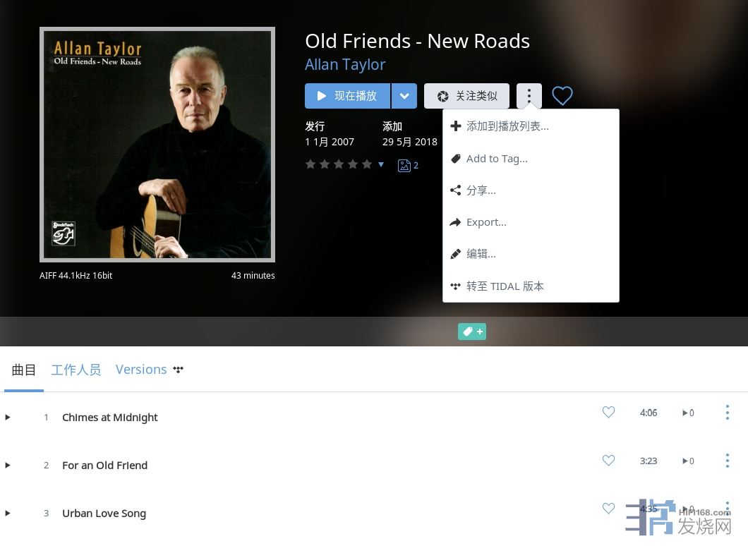

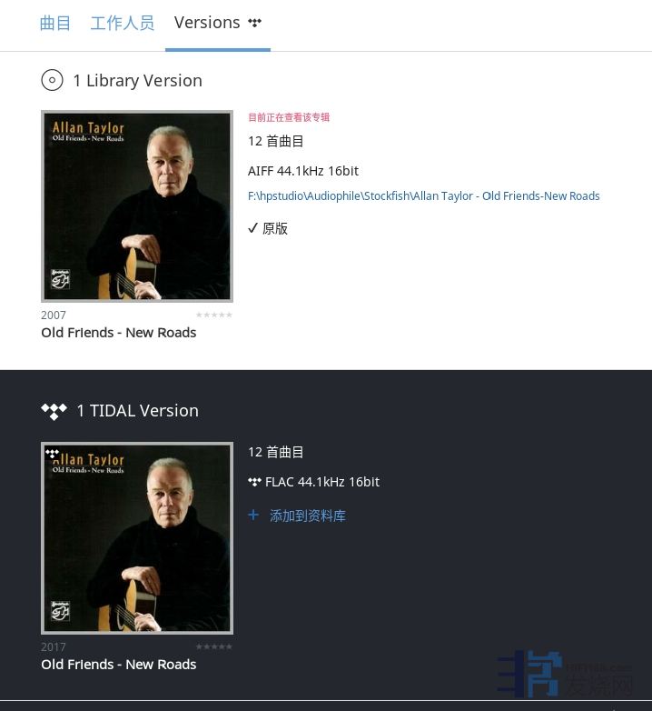

    现在介绍播放本地文件时Roon有什么特点,这是本地数字文件,点击右边的菜单会看到转至TIDAL版本,也就是说你可以即时对比同专辑的不同平台音质:
    下图就是本地和TIDAL两个文件:

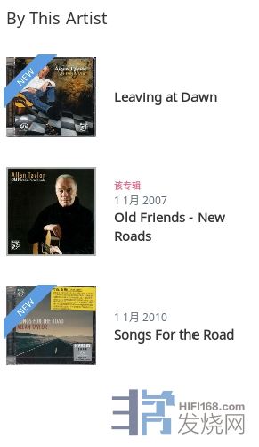

    菜单的右边显示同名艺人在本地的几张专辑:

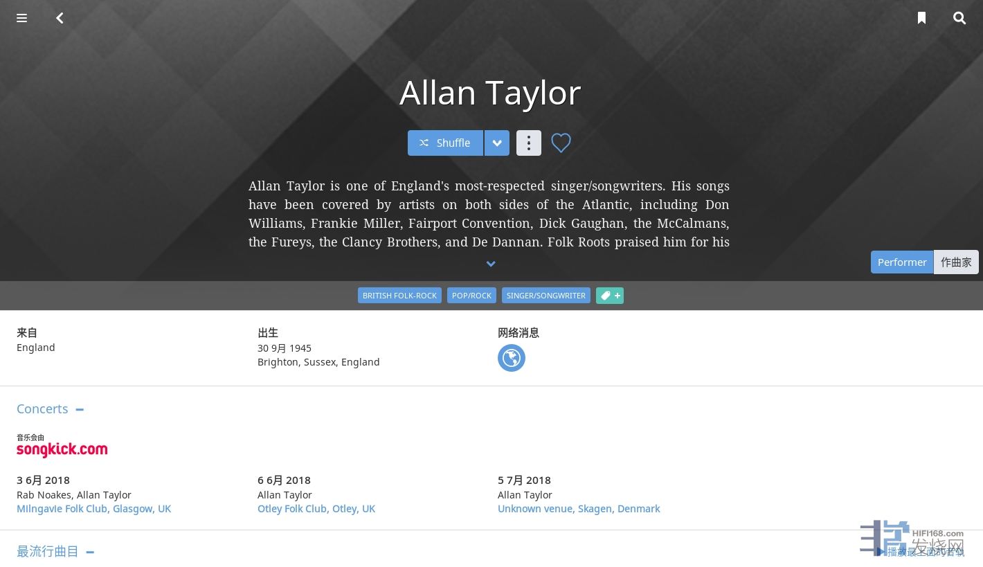

    还有更有趣的是能看到这位艺人的介绍,包括最新动向,在哪里将有他的演出等等:

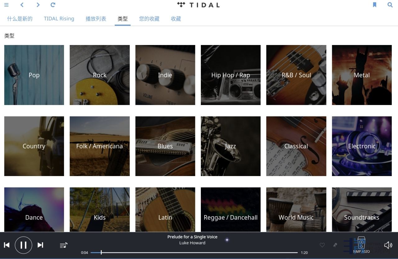

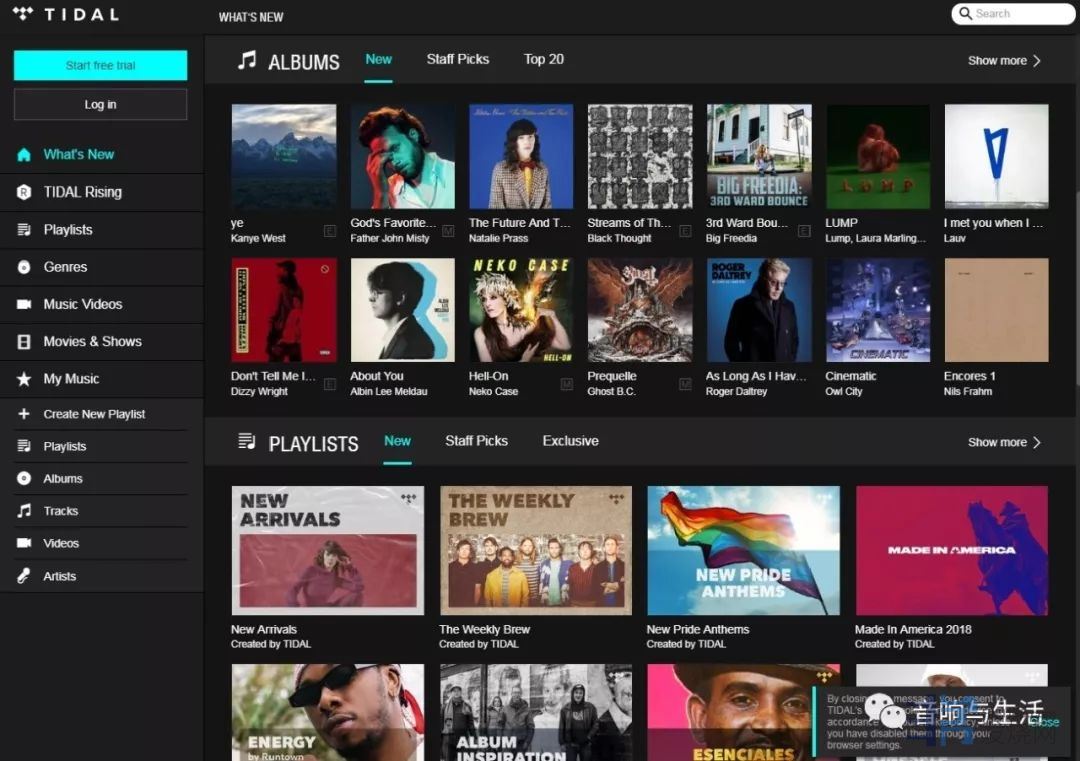

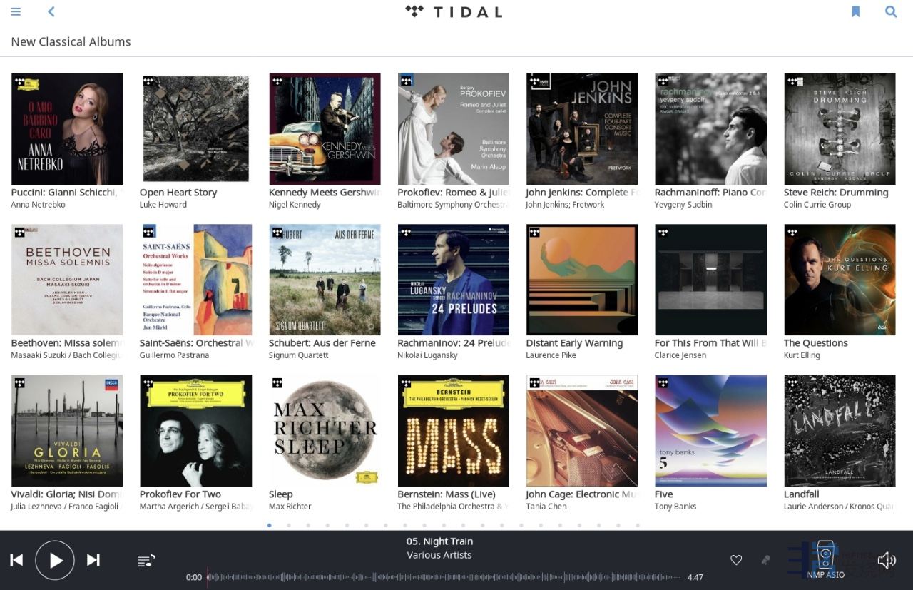

    这是Roon的TIDAL界面,我最常去的就是古典音乐区的最新专辑,有很多最新出版的新录音:

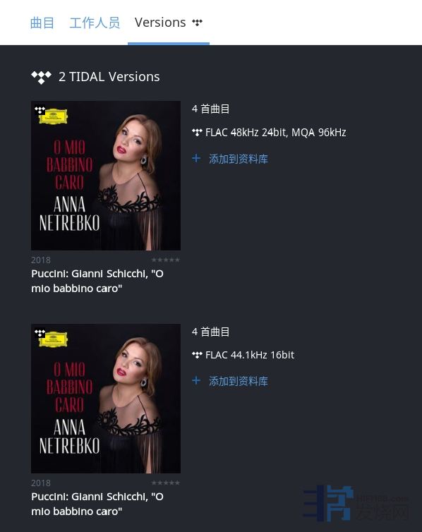

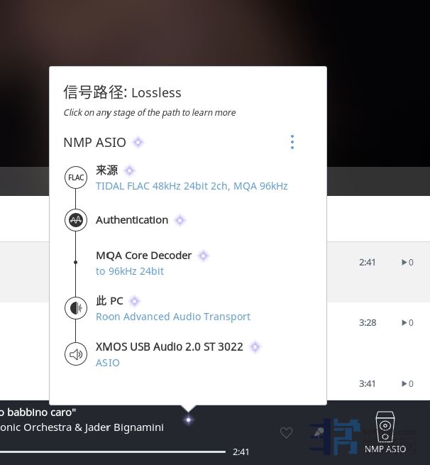

    比如这张在TIDAL上有两个专辑,一张是MQA高格式文件,一张是普通44.1无损,MQA是时下最流行的在线无损高格编码格式,需要专门的编码来支持,如果你的硬件不支持MQA那么Roon会内部调用CPU进行解码成96k播放:
    在状态栏可以看到转码的路径,显示紫色灯就表示非硬件转码,绿灯表示音频硬件解码:

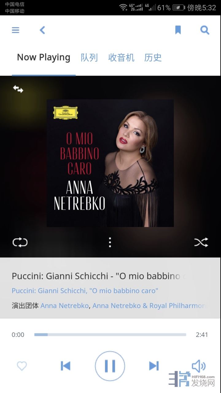

    这是手机端看到的播放状态,在ipad会看到更丰富的内容,和电脑端界面基本相同,注意看蓝色字体的部分都可以点击进入查看资料,包括曲目、乐团、艺人等等:

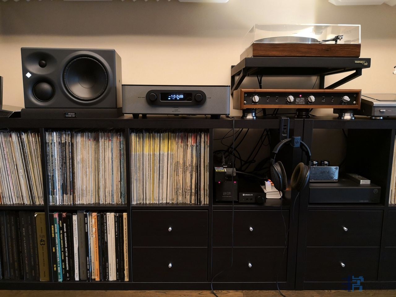

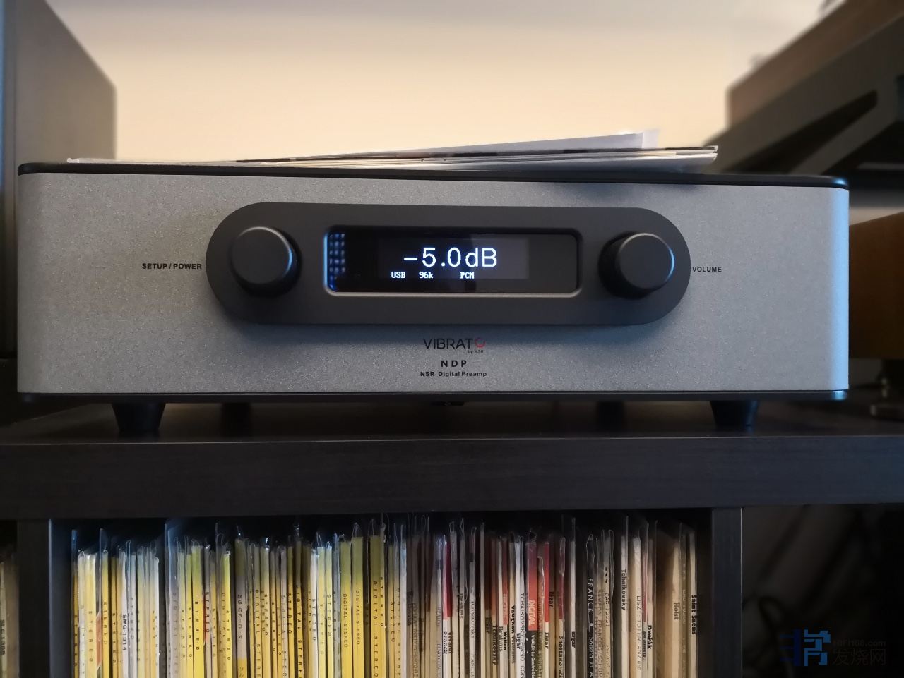

    显摆一下我的黑胶小屋,NDP自带平衡耳放,晚上听耳机可以不干扰孩子读书:

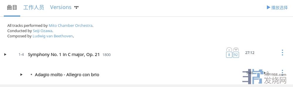

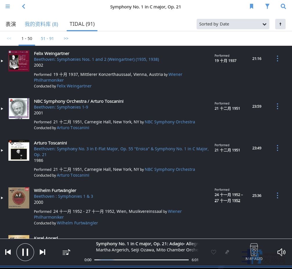

    我再分享下Roon特有的数据管理特点,这是它最强大的地方,也是与TIDAL深度植入有很大的关系,比如这个版本比较功能请看下图,我随便选一个贝多芬第一交响曲的专辑:
    注意看右边有一个8和92的图标,这表示同样的曲目,在本地数据库有8个版本,在TIDAL上有92个版本,古典爱好者最喜欢探讨的就是不同版本的比较,这功能大大减少了搜寻的时间:
    版本如此全真令人为之疯狂哈:
