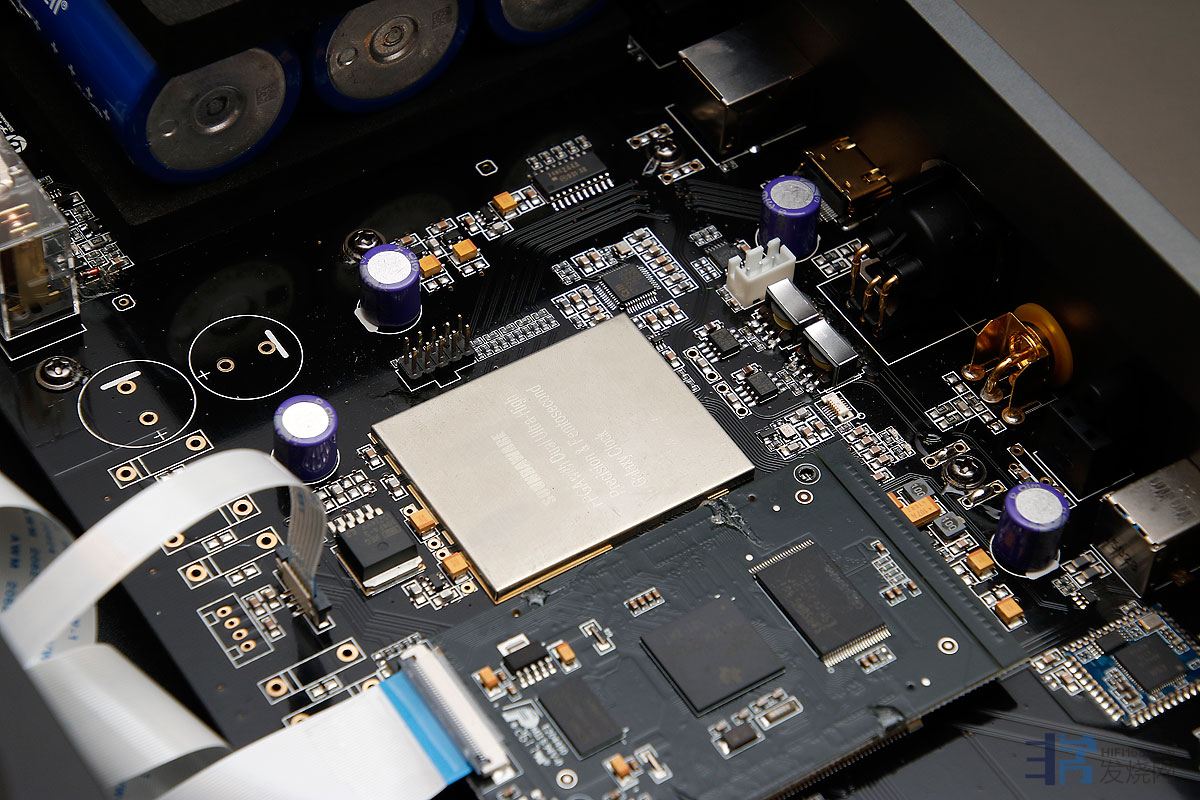

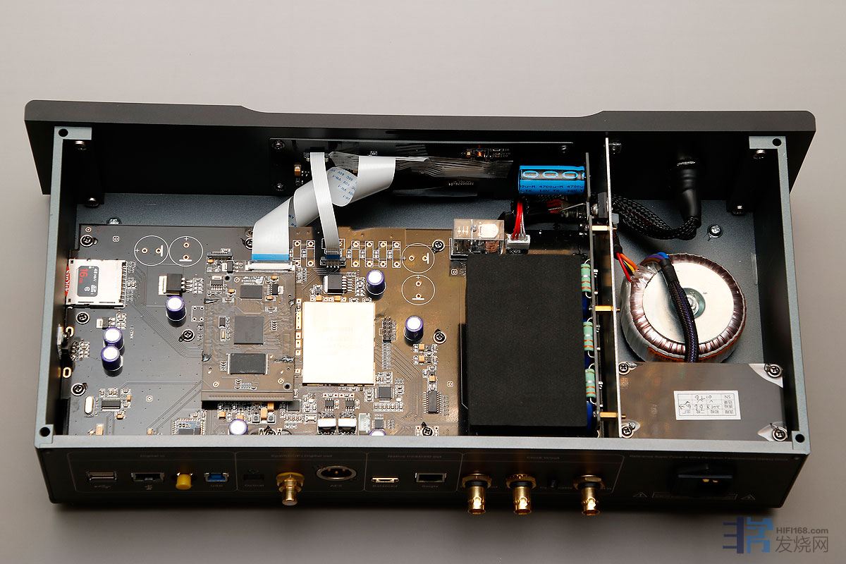

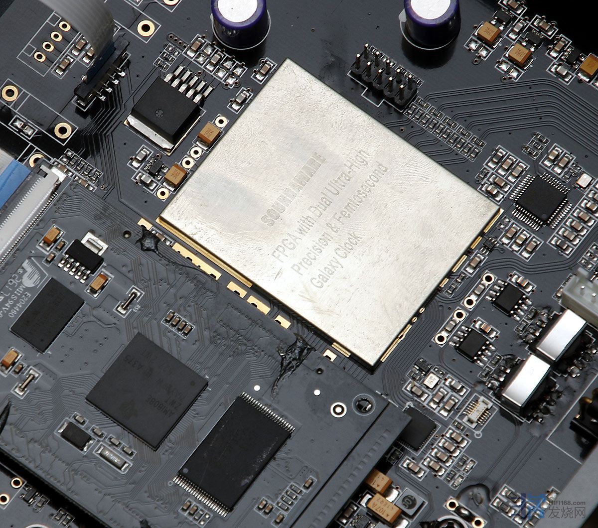

D300REF最高支持DSD 64格式文件,也是目前最普遍的DSD 文件格式;WAV是最高32bit/192KHz格式。

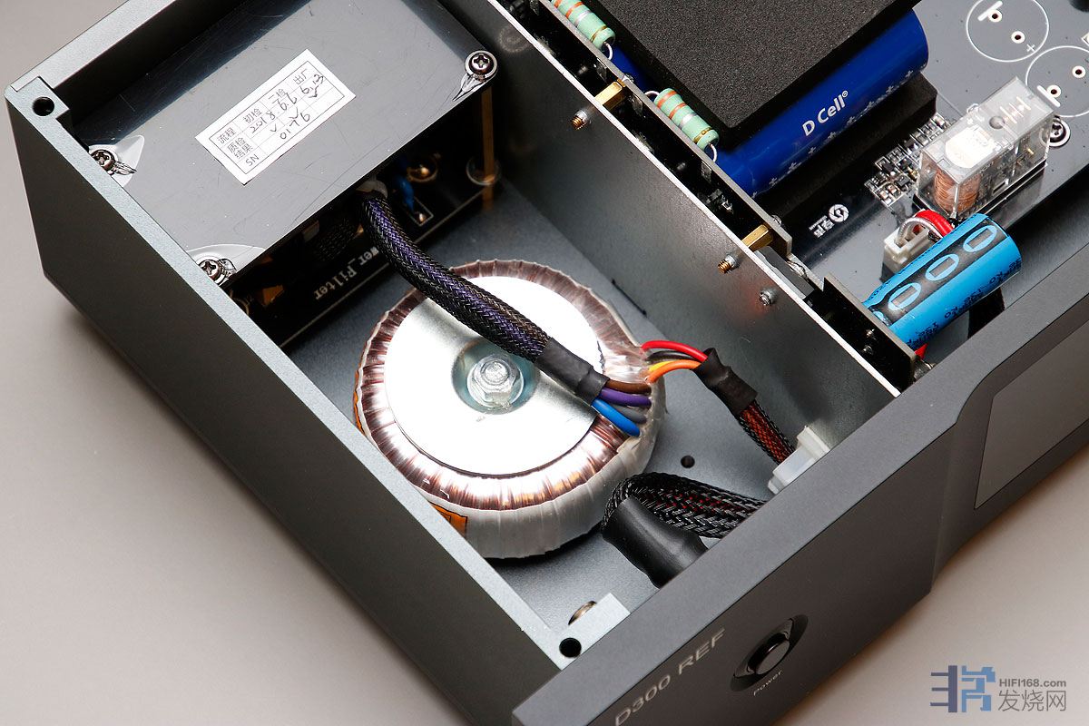

D300REF 在充电电源与用电电源之间用5mm厚铁板进行隔离,FPGA与时钟也进行了全隔离设计。
前面说过,时钟是转盘的大脑,对转盘有决定性作用,D300REF采用了高性能的双时钟系统与FPGA处理。
这个时钟系统比D100 PRO的系统温度稳定度提升40倍,比D100PRO飞秒的精度提高一倍,同时有着更小的低频噪声。
双时钟系统分别是24.576和22.579,其中,24.576MHZ用于48khz倍频的音频,22.5792MHZ用于DSD以及44.1khz倍频。
最后编辑eric 最后编辑于 2018-07-28 22:27:34

E版的照片赏心悦目!用光非常好,绝对是专业级水平,器材照片特别是内部照片,完全达到商业级了,建议E版不妨考虑兼职搞点音响产品的商业摄影工作。
估计E版还在24小时不间断煲机中,此机要200小时左右声音才进入状态、500小时彻底稳定(D300REF煲机过程比较有趣,开声时就已经很吸引人,越煲机越好听。大概是20小时以后声音开始变得更细腻、光滑,100小时以后开始有温润的感觉——像丝绸的柔滑,200个小时左右开始有油润的感觉——类似于琥珀的光泽,200~500小时在保持油润的同时渐渐有点细微的砂质感——不是沙瓤西瓜那种颗粒感,有点像咸鸭蛋蛋黄那种油润的砂质感,非常舒服)。我就继续吐槽享声及其D300REF。
