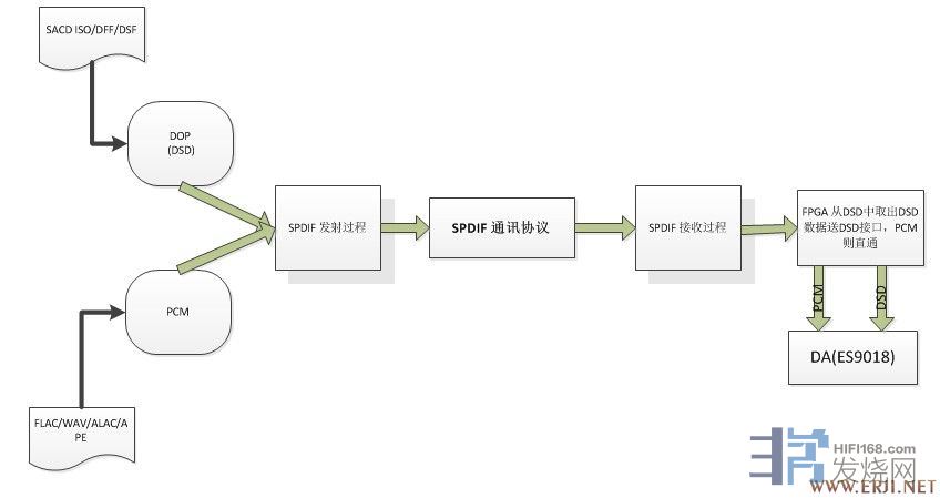

PS:播DSD左右声道搞反的情况,只是用IIS-HDMI源码输出才有。其他RCA/AES/BNC等输出,播DSD资源是正常(采用的是DOP输出,而非源码)。
马背上的水手 发表于 2018/7/29 12:16:54
关于dop,这有更正式的说明:http://erji.net/forum.php?mod=viewthread&tid=1545619,至于dsd dop还是dsd native,本质数据是完全一样的,只是传输的协议不同。如果时钟有保证,声音是一样的。不过dop因为多了25%的包壳数据,所以浪费了一点点带宽罢了。
