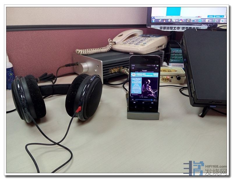

剛剛開始有數碼手機的時候,數碼手機疙疙瘩瘩的”數碼聲“和成熟溫潤的模擬聲形成鮮明對比。在共存的時期,老村選擇模擬機升號,而沒有換成數碼機。到强制脫離模擬時代的時候,老村選擇放棄手機。

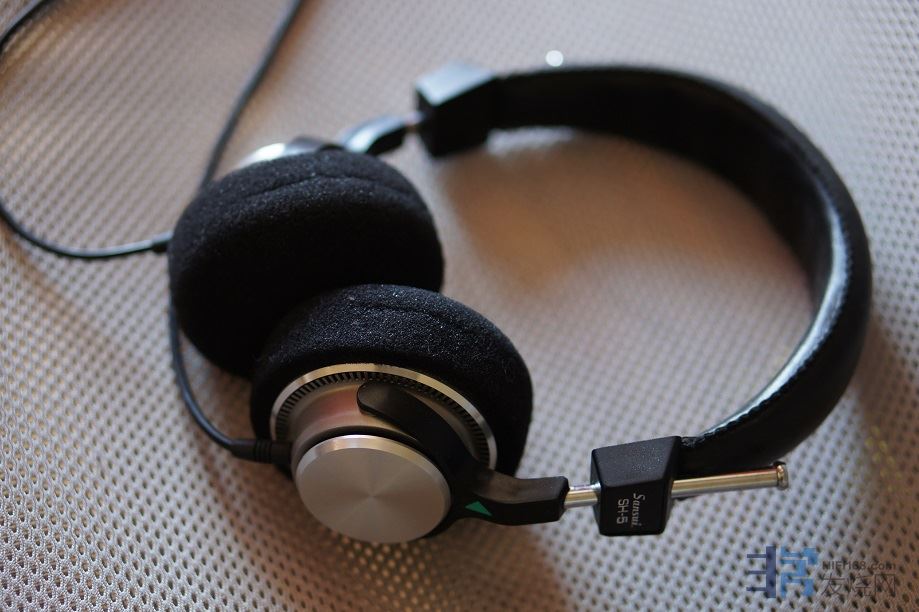

老村有一臺很老很老的山水耳機,高頻低頻都不好,就在中頻窄窄一點區塊聲音相當溫潤。但這都不是使用它的理由,它有分量感,帶著卻很舒服,最大功臣是它的海綿耳墊。這對1970年代的海綿墊,半個世紀過去,現在還是活性十足。上網一查,很多用家都認爲這個海綿墊是一個奇跡。森海耳機的耳罩和頭梁的海綿不到20年就乾癟了,這副山水海綿墊看來還能用20年。
這個60年代的美國民歌CD,老村常常拿來比較各種”新技術“CD,比較之下,每每很難收進名目繁多的國產新唱片。
老聲音好
化外村民 发表于 2022/7/30 3:36:36
首先,你这款海绵真是神奇!居然能保持弹性几十年不倒。我本身就是用森海HD600,十来年而已,头梁海绵已经歇菜了,哈哈!
好在这几年用得不多,耳棉还基本正常。但无所谓了,耳机很少用了。

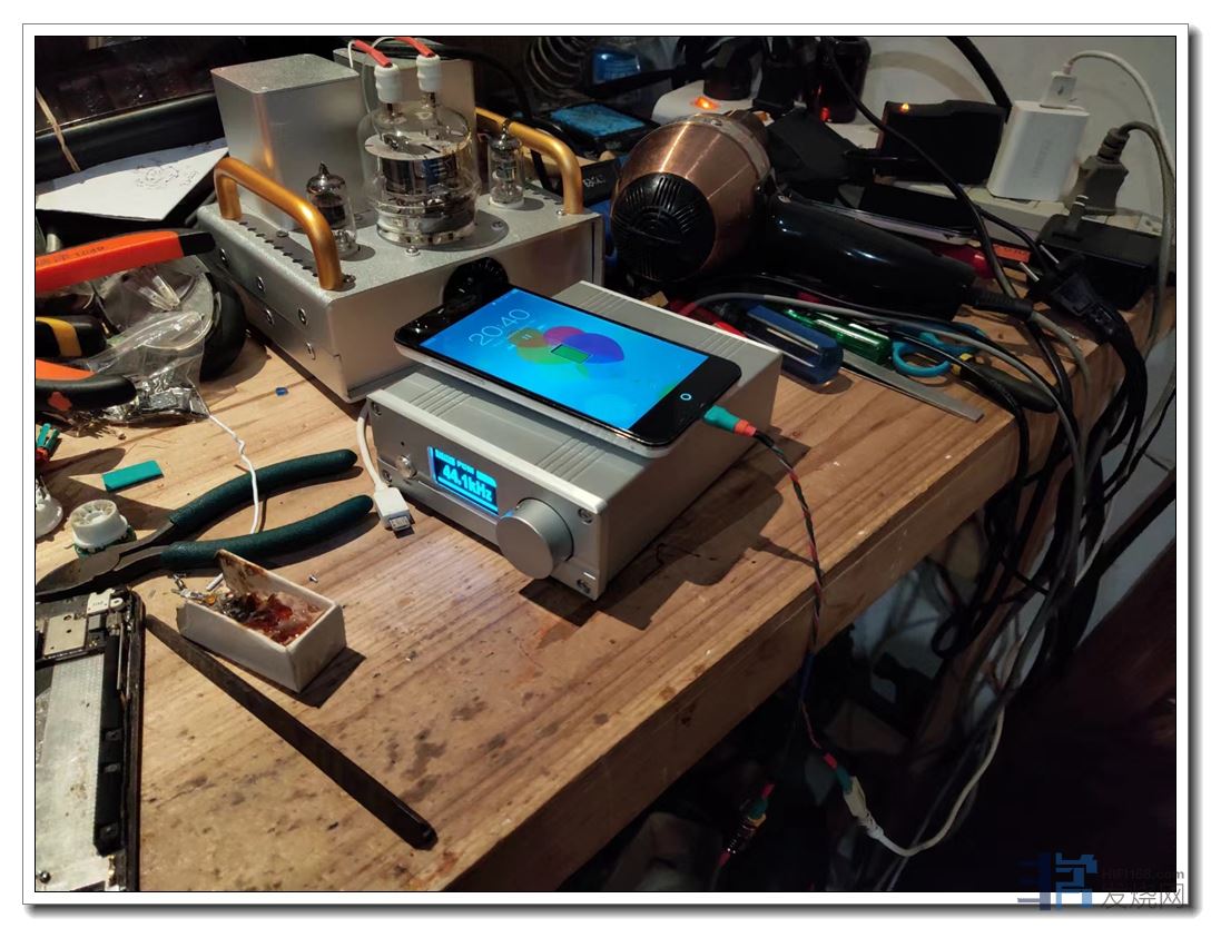

包括今天的一位,吉他与录音的,来听我之前讲过的蓝色小数播(插U盘或内存卡使用,开发给惠州视障朋友而定型的),及魅族停产的两款十年前的有同轴输出的手机(同样在之前楼层讲过)。我用这两款播放一些精选过的MP3(有损音频文件)给他们听,其中两位玩卡带与黑胶的很惊讶,说这两款小数播出来的声音,比较接近他们的磁带表现;虽然总体有妥协,但已经有模拟音源的声音特征。
讲得兴起,我当然也切换到卡座与黑胶机、播放磁带也LP大家聆听对比。结果亦然。

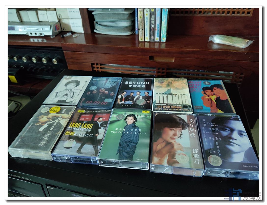

90年代~2005年,买有约两百盒卡带,其中有几十盒是全新未拆封的。
有部分是比较喜欢,同一盒买了两三份,收藏。图片是一部分现在拿出来听的,其中邓丽君《淡淡幽情》、张国荣《SALUTE》等,都备了两三盒。
磁带如果不是保存不当,一般不会变成粉。
我有十几盘是90年代拆封使用的,放到现在,就是简单的放抽屉或书架上,也没有装密封袋,有半数现在仍然声音正常、音质稳定。
比如上述两盒,97、98年购买并拆封使用,约2001年后就没有再使用,一直随手放书架上闲置至今,但前段时间拿出来播放,一切正常。我也很意外。
上面那张《铁达尼号》就不行了,失真了。
但全新未拆封的,前段时间开封使用,有一些却是失真的。不知是录音时的问题,还是长期存放的失磁。反正都是质量问题了。

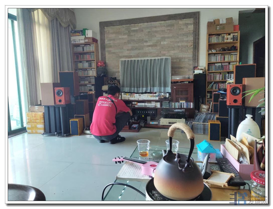

周日,两位师傅过来帮我升级宽带,听到我播放的音乐,被吸引。然后过来坐下,喝口茶,交流了一会。
交谈中分享了他们的情况,喜欢音响音乐,喜欢周杰伦,问我有没有周杰伦的专辑。我说你们真了不起,我手头只有一张他的实体唱片。于是,播放了给他们听。
第一轨刚一开声,其中一位师傅就看着另一位说:喂!你看,《夜的第七章》,居然能出来这种表现,并且还是这么小的音箱在这么大的大厅,我们之前从来没有听到过。
看得出他们是难得的在安装任务中途挤了一点时间出来,很认真的聆听。并时不时的走过去研究我的器材,问了不少问题。
交谈中一位区师傅告诉我,他们也很喜欢音响音乐,喜欢拿电烙铁,年轻时在肇庆技校读书,毕业后自己动手安装了一台电视机及一台功放使用......
另一位何师傅,经历大抵相似;说使用国产惠威音箱。
我欢迎这些踏实的朋友,热情宽松的与他们交流,但他们的语气仍然带着一丝谦卑;只是同时也很欣喜、很兴奋,问我、与我分享。
听到他们的经历,这份谦卑与热切,仿佛看到了自己的过往......

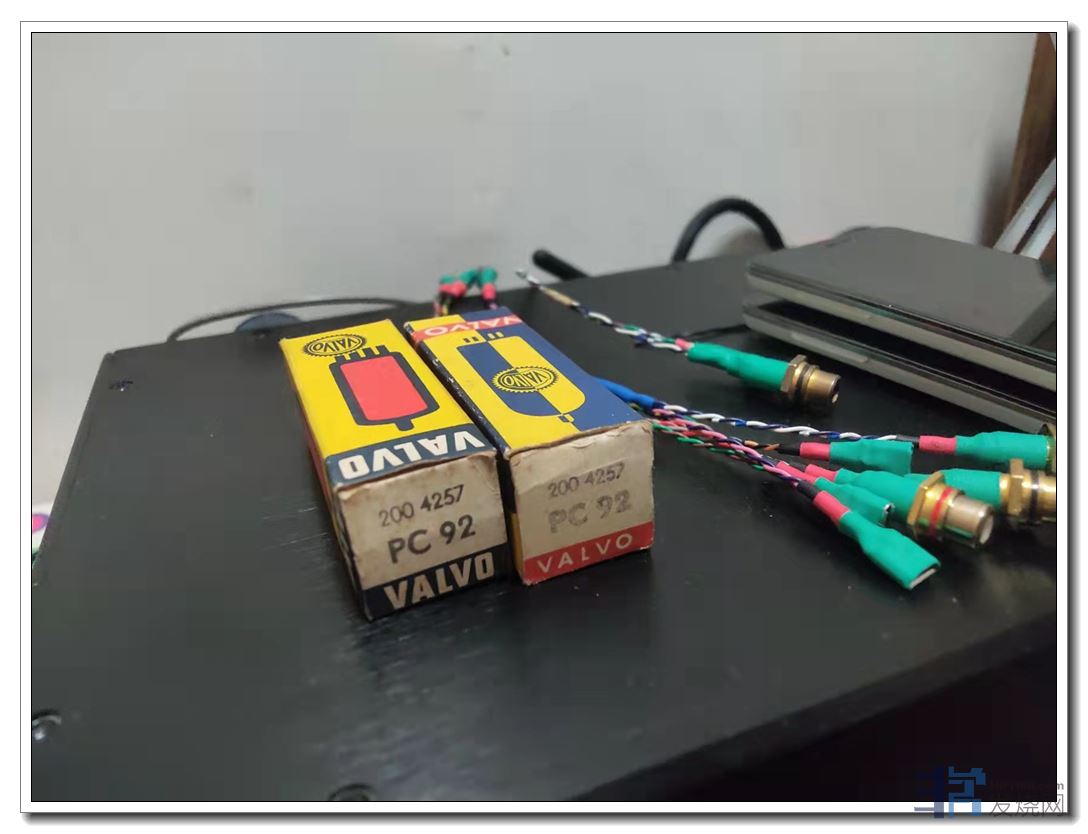

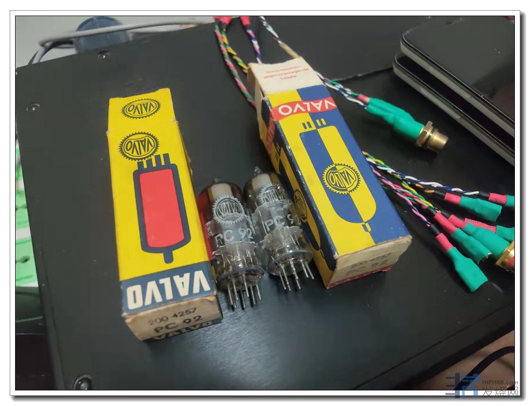

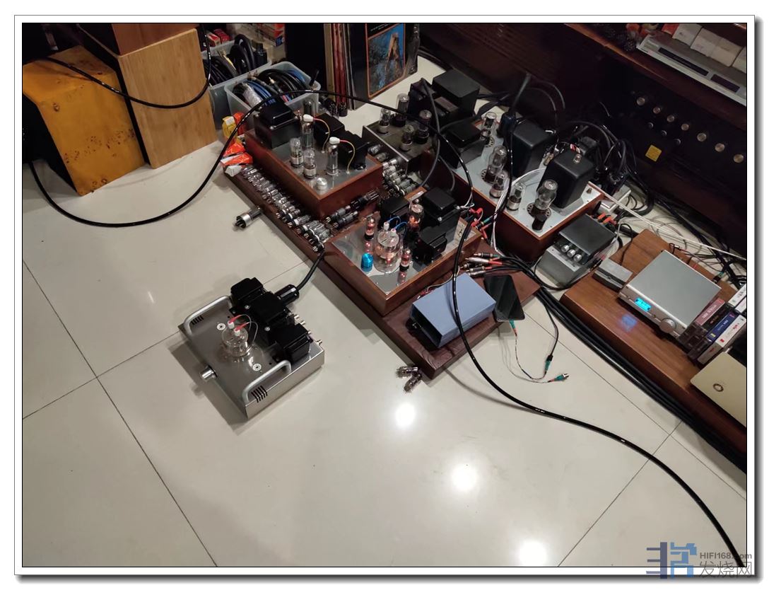

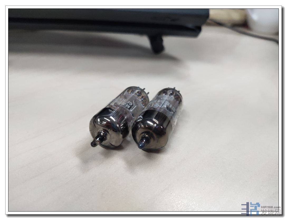

继续。讲讲老胆。

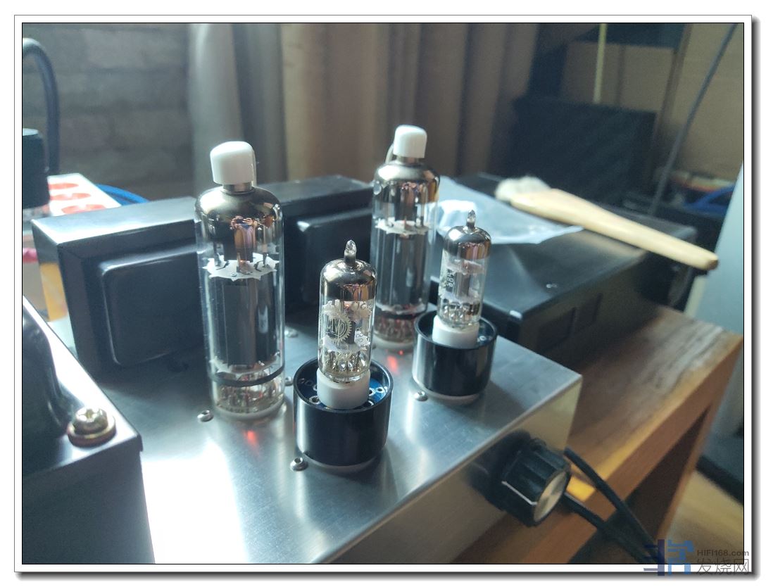

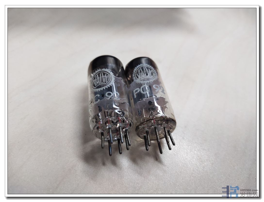

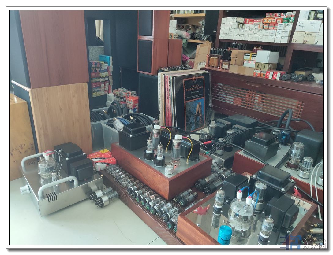

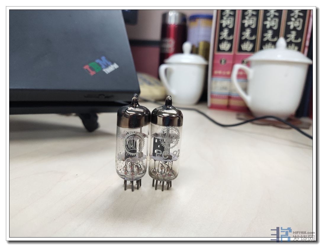

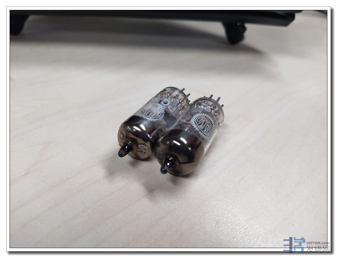

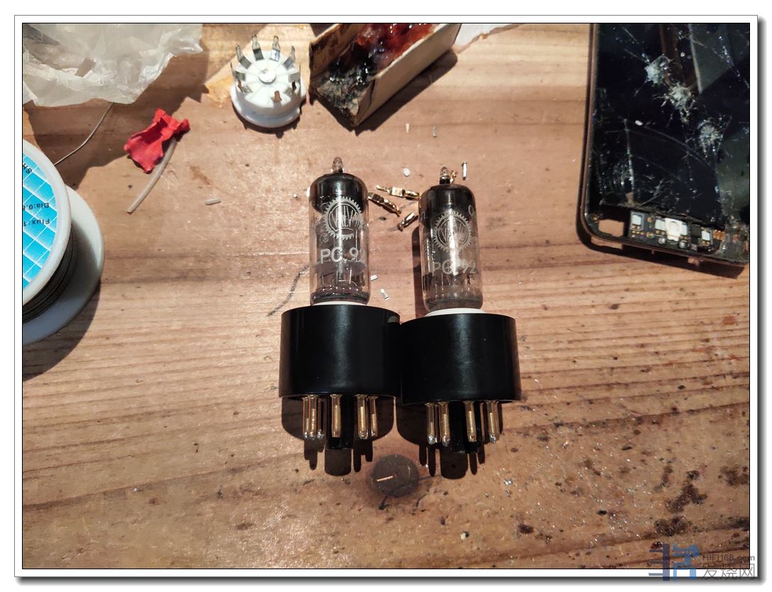

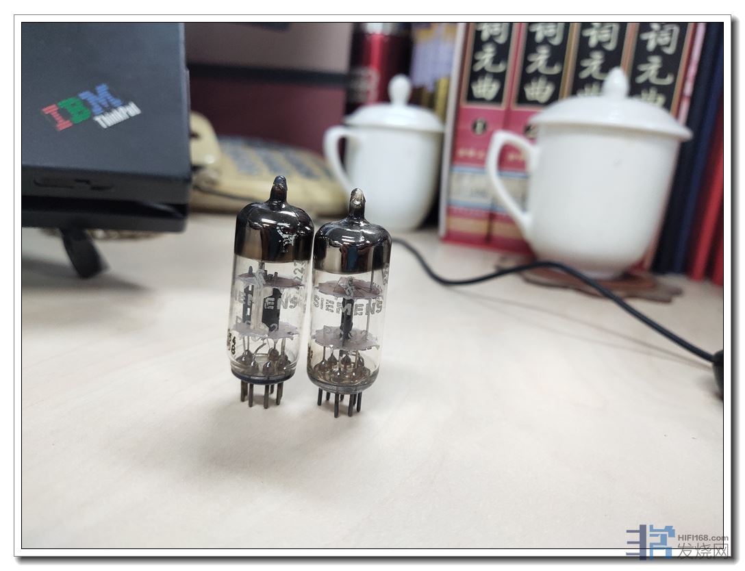

手头收有小批PC92,由于高屏流、低内阻设计,暂时没有完全合适的胆机平台使用,一直闲置。

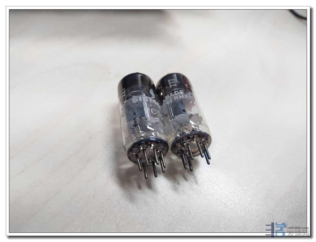

之前收的10只是西门子商标及生产的。后来收了十几只富豪商标的,回来一看暗码,也是西门子代工生产的。
后来与朋友交流(咱们土炮器材用户之一),知道其手头也有一些菲利蒲的PC92,问他拿一些来收藏。结果一看暗码,也是西门子生产的,没必要了,哈哈。
估计市面上的PC92,欧美地区的多数甚至全部都是西门子生产的了。
这是富豪商标的:
前段时间这位用户朋友兼茶虫多次讲起这款管子,便索性做一款转换座用上。
这款管子最大特性高屏流、低内阻,额定屏流12mA,正常工作区在3~12mA之间。而我们之前的两三款单端胆机,前级屏流在3mA以下,使用这款管子时,需要调整。
然后是3.1V的灯丝,这个倒问题不大,6p12前级灯丝设有中心抽头,有3.15V供电。之前3AV6已经早早制作转换座而用上、欢唱了。

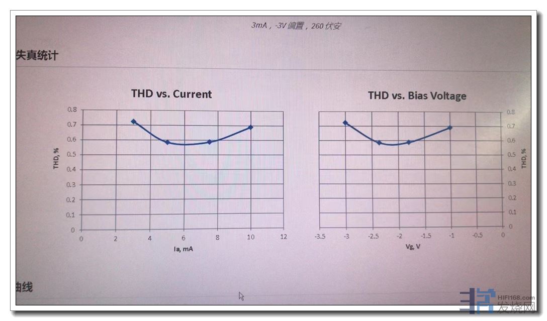

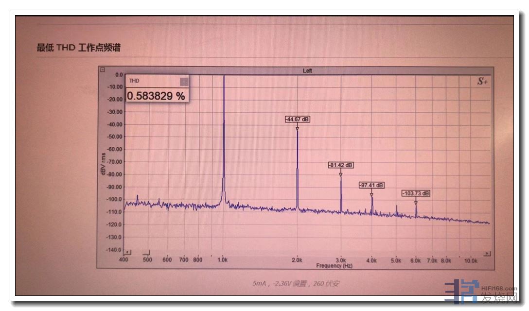

先看看失真特性:
特性图上可知,屏流约于5~7.5mA、负压于-1.8~-2.3V时,失真最少(不过自给偏压时,负压是与屏压相互牵连使用的--屏压在170~200V时,负压则需要降到0.9~1V左右才是最佳工作区)。不过从实际百分比来看,差别不算大,也就相差0.1%左右。
且按经验,基本是偶次失真,听感上差别会更小。
再看看仿真:
屏流5mA、负压-2.36V、屏流260V时,失真0.58%,基本能对应。
确定了工作点,开干。

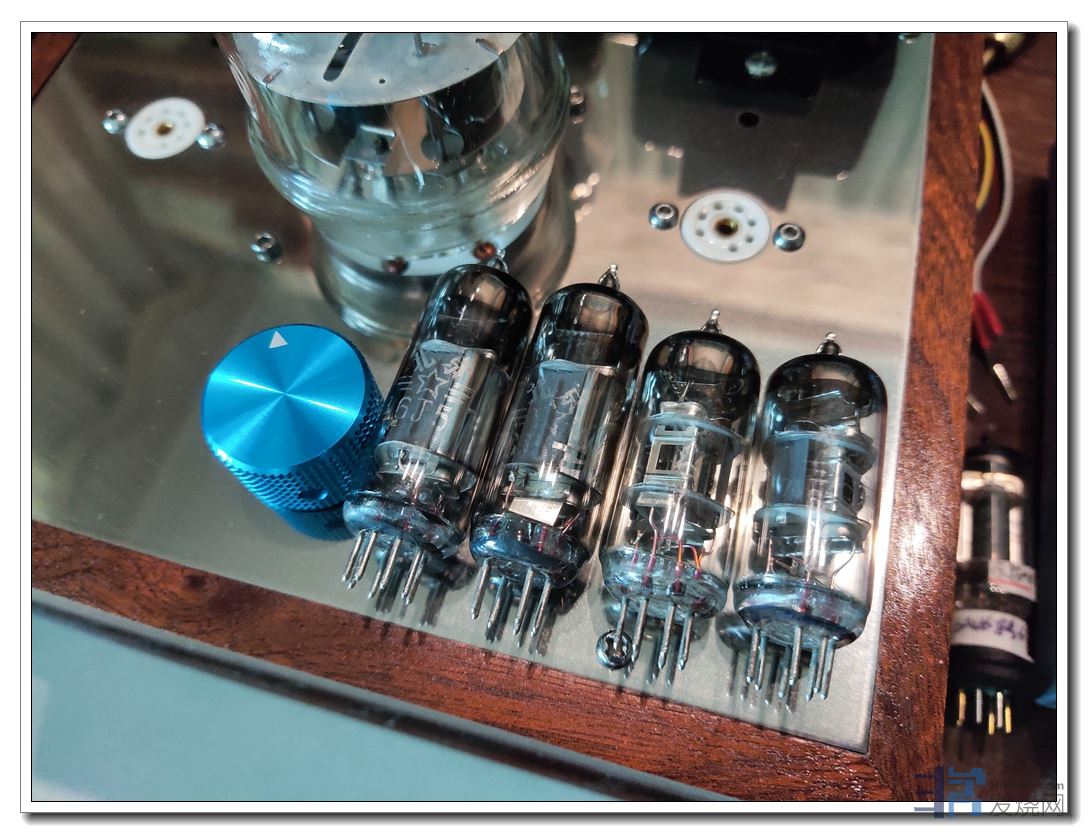

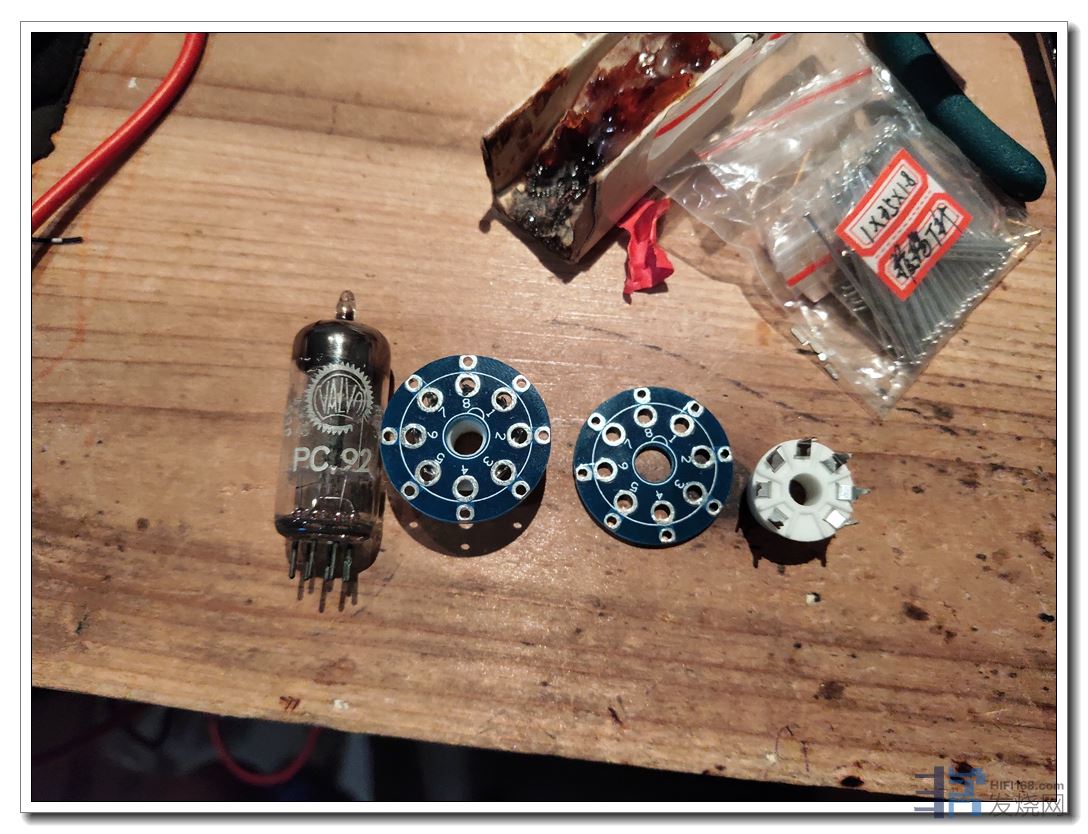

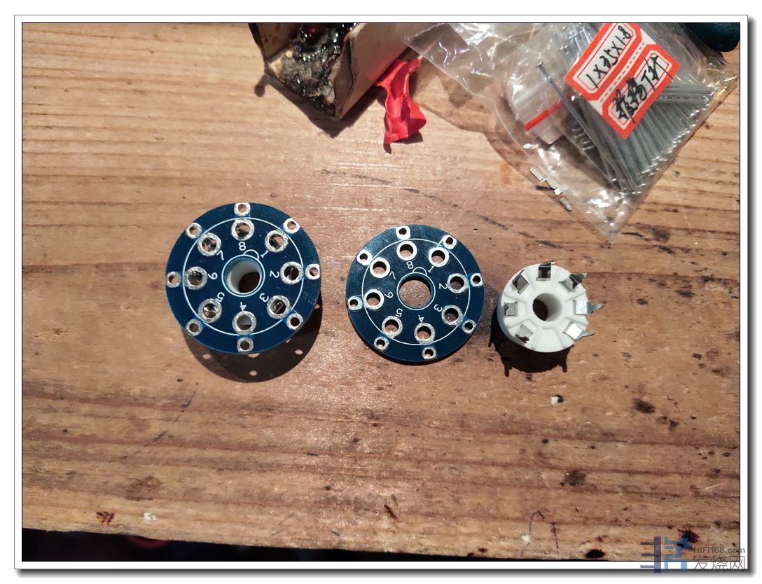

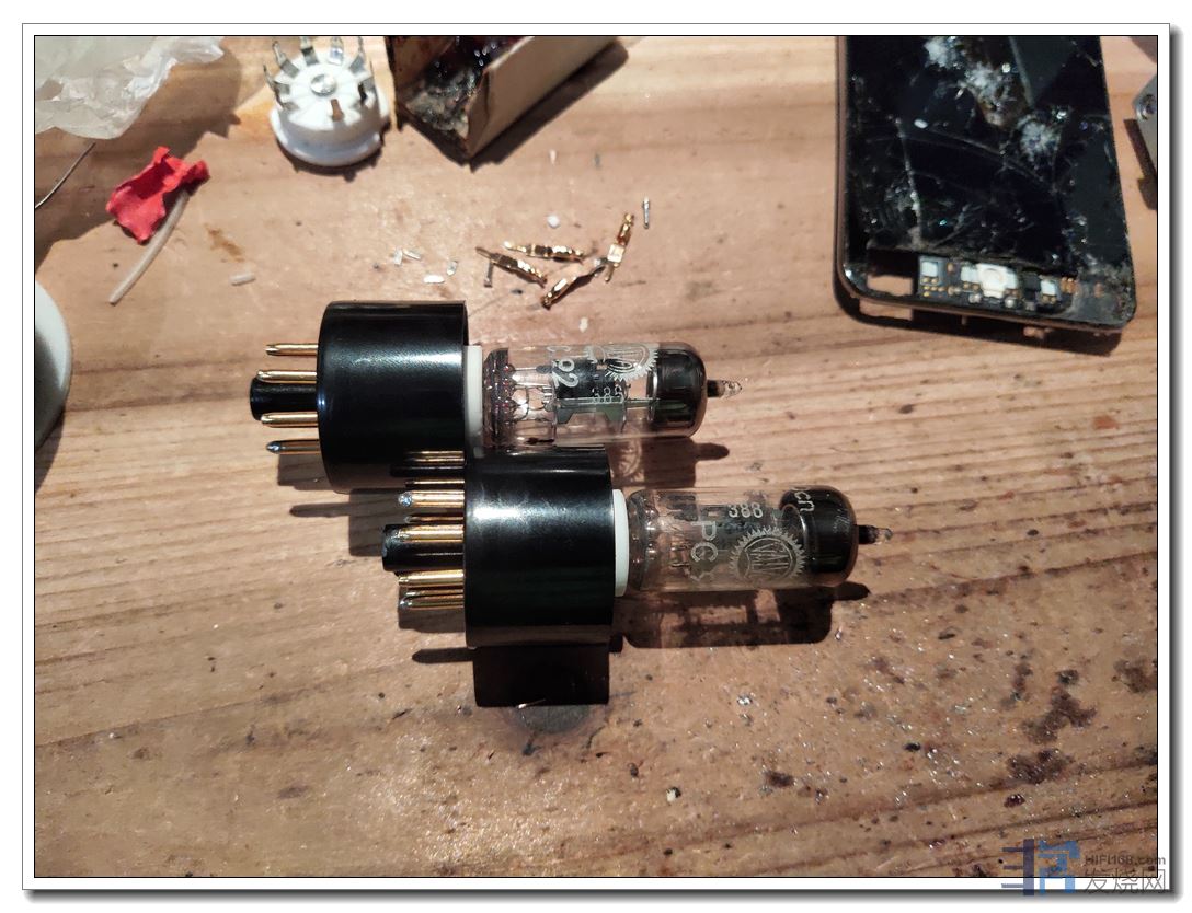

先于6P12胆机上使用,需要制作小7脚转大8脚转换座:
过程省略了。
不复杂,阴、栅极及灯丝其中1脚通过调拧角度后能直接对应,仅需要跳线屏极及另一灯丝引脚。
直接上成品图:

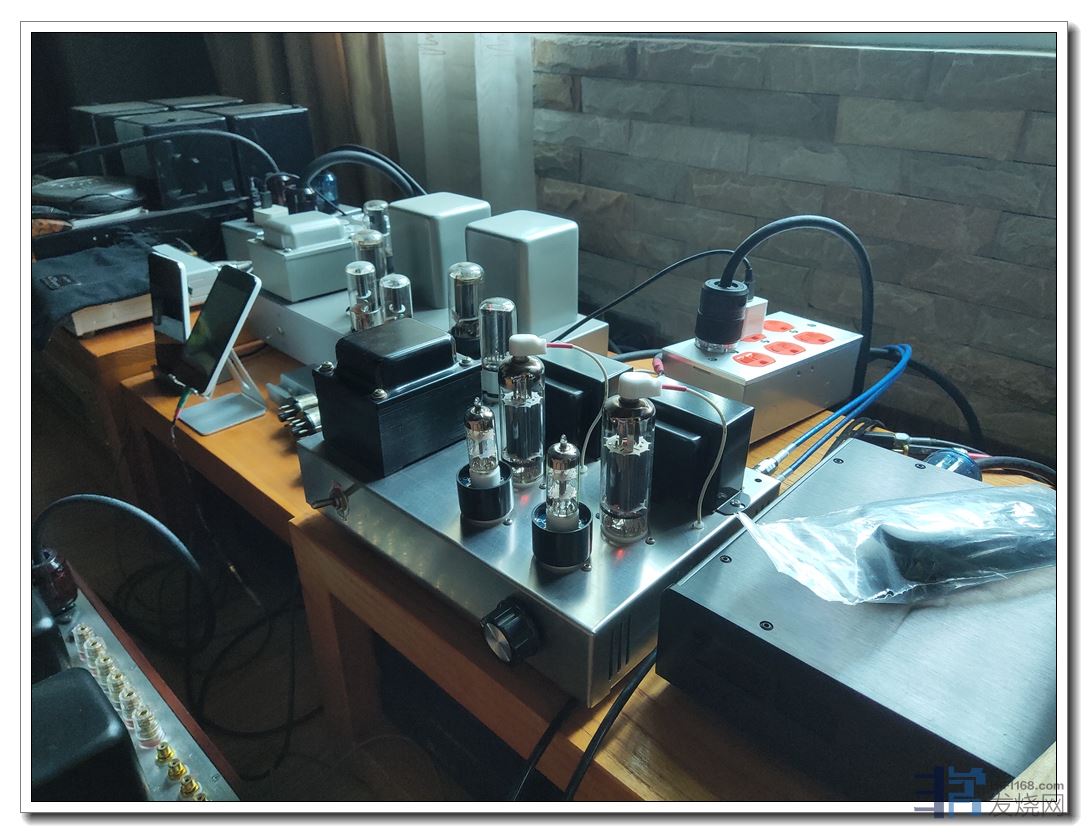

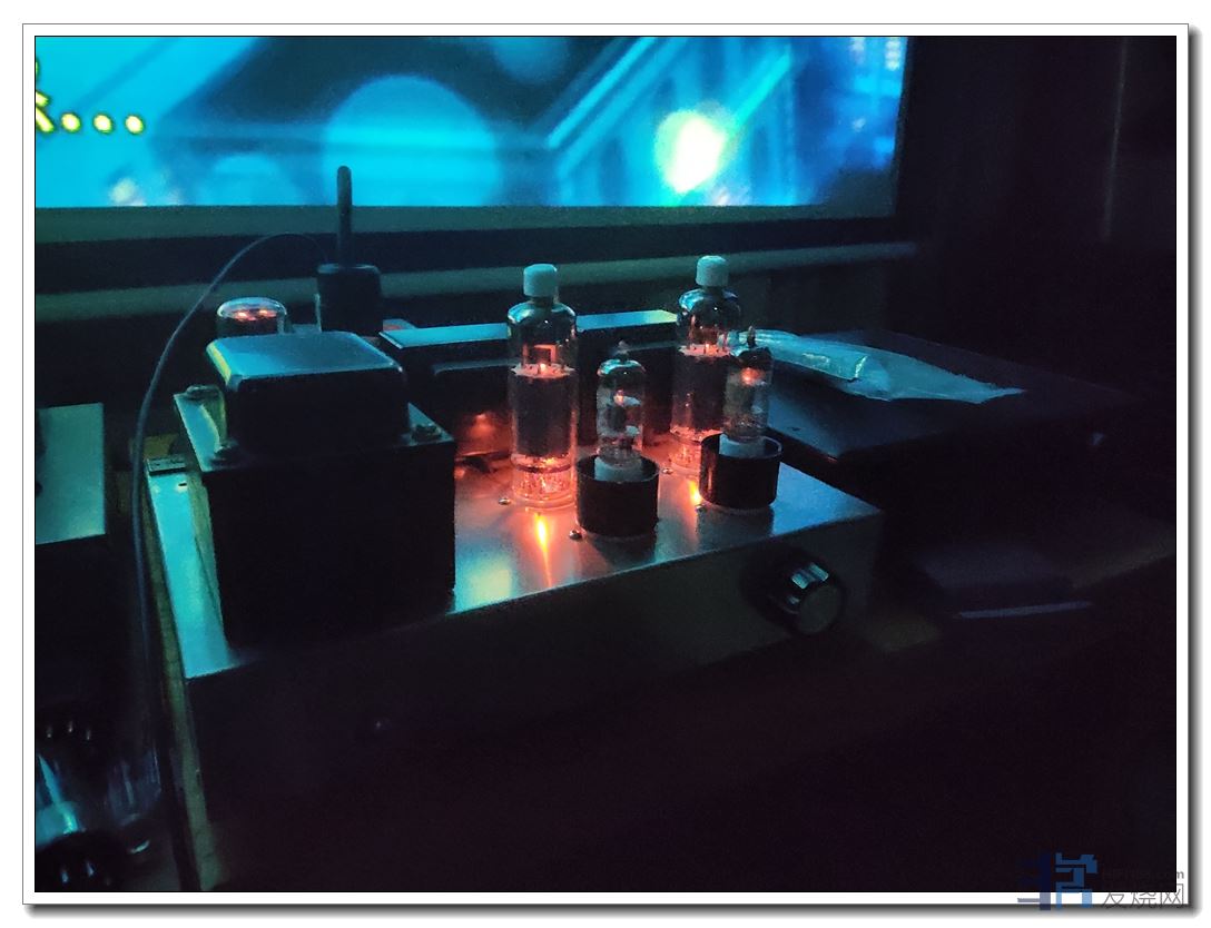

由于大厅这段时间都在调校及煲练FU32,懒得拆线切换回6P12了,先于影音室那台不锈钢样机上调校工作点,然后老化、煲练。
刚好晚上小领导指示要看电影,正好,可以稍大音量粗暴的煲一煲。
老化了一晚,在里面听了几首曲子,表现挺不错的。
最后出大厅再聆听、评测。这段时间折腾FU32,这台6P12已经好久没开过了。托PC92的福,重新开声:
讲讲初步的听感。
屏流调至3.5mA、负压约1.8V、屏压约170V。
富豪标、西门子代工,声音风格是传统西门子的声音,较为中性、真实。聆听了不同类型的音乐作品,目前总体表现不差,力度、细节可以,平衡度也比较满意;尤其是声底,比较干净。但感觉仍有潜质未发挥,音乐还原的线条感及音场,感觉有较大的提升空间。
按目前表现,如果要提升,屏流要升到5~7毫安,负压则要下降到0.9~1V。这样屏极负载电阻、阴极电阻都要再降低近倍,使屏压约200V、负压0.9V、屏流12mA时,能实现最大放大倍数67倍;或者屏压约170V、负压1V、屏流8mA时,能实现65倍,也接近最大放大倍数(从声音表现尤其是乐感角度,按经验我更倾向后面这一组)。这样一改,之前备的9成以上6p12前级管不再适用。
变动太大了,在6P12上有点得不偿失;先放一放,目前的开声测试已经知道声音大概表现,以后再说。

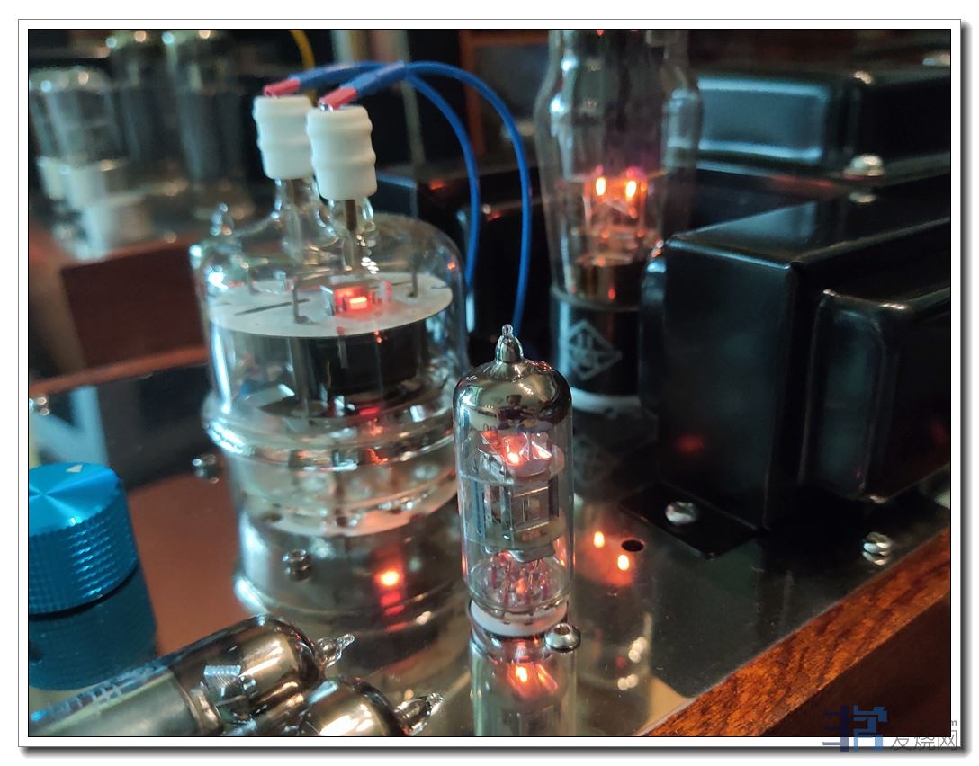

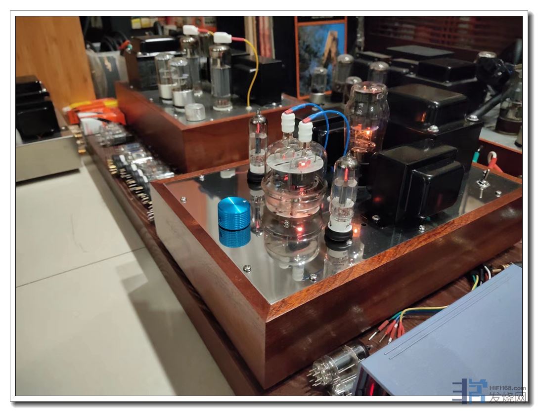

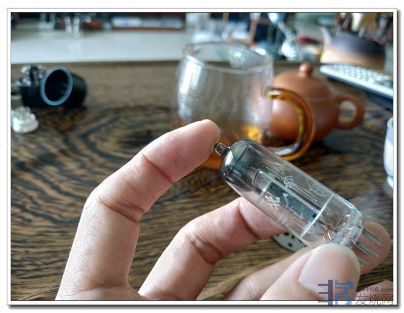

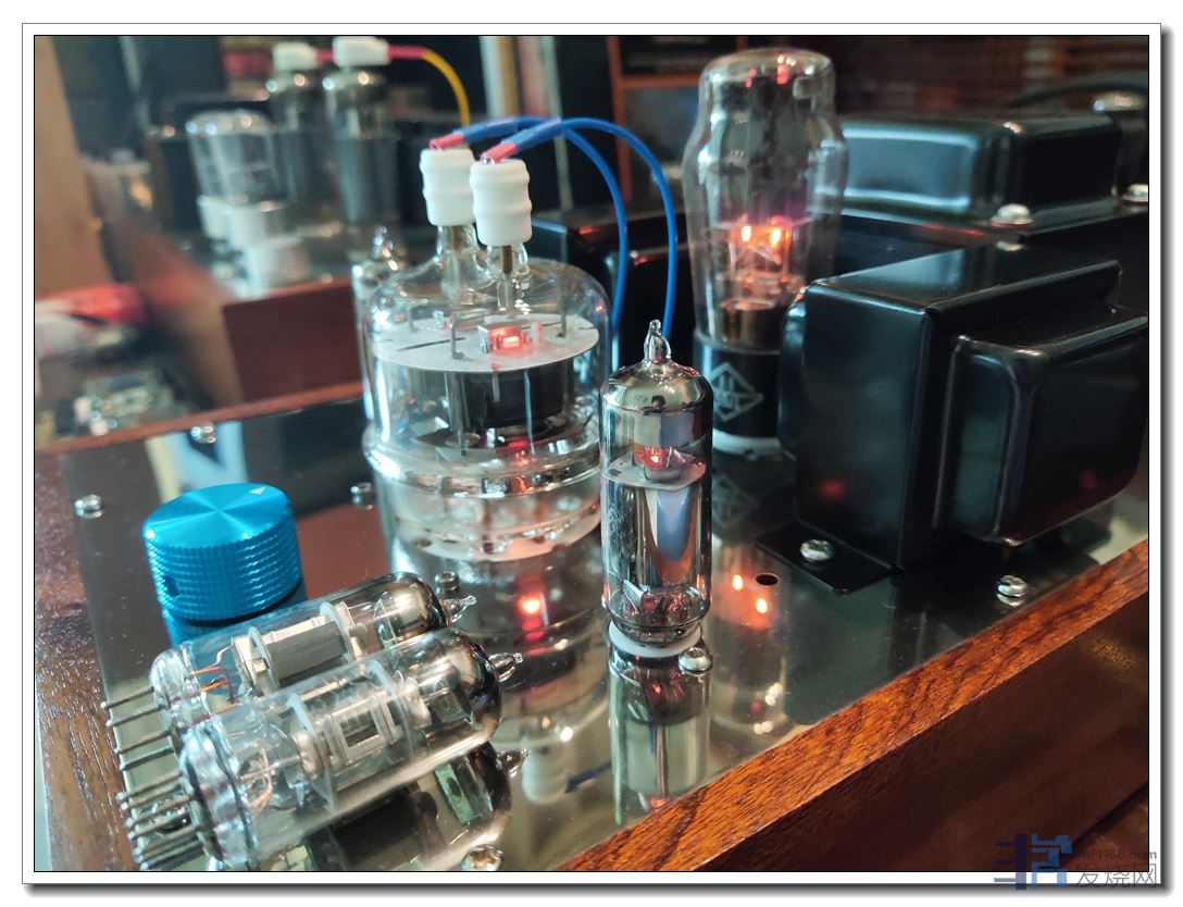

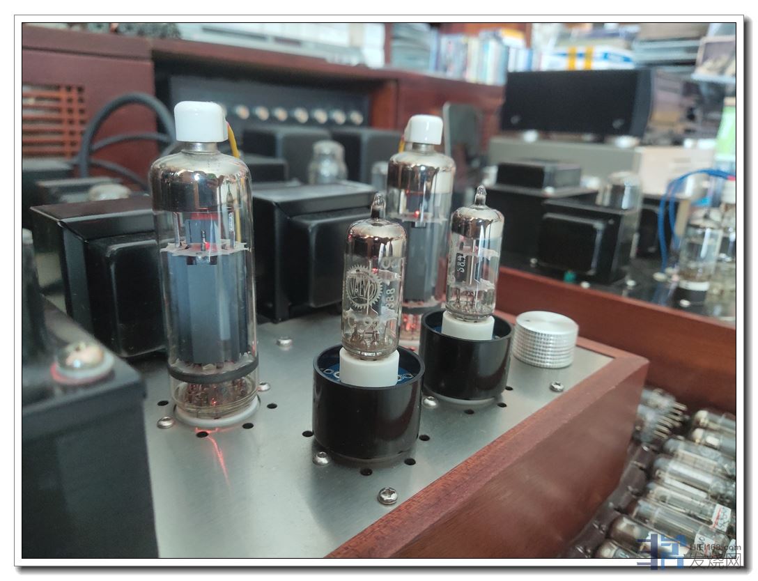

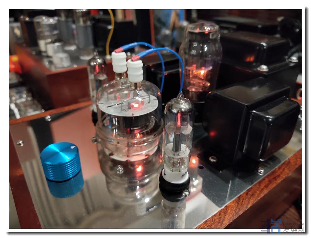

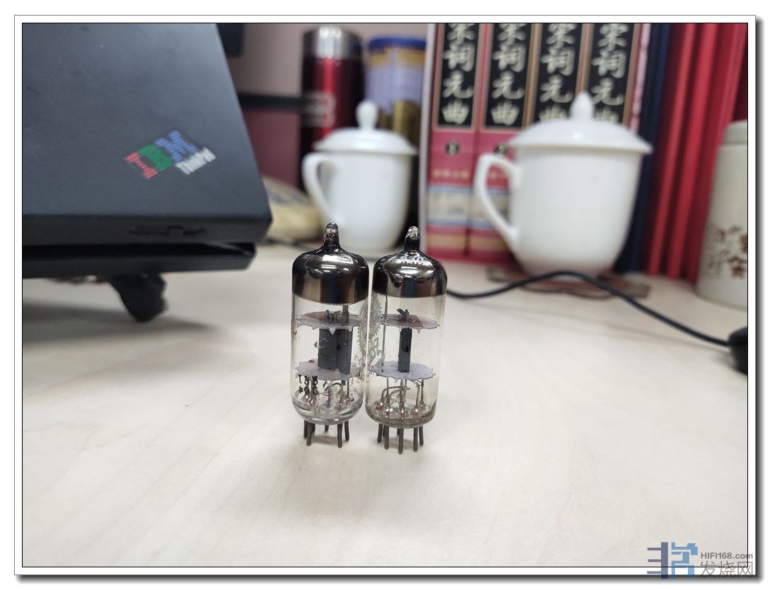

前几天闲的某一会,想起北京的两款束射管。
之前讲过--FU32最初是以6J1~J5五款做前级推动管进行调校的,这几款管子其中的6J1、J2、J4是五极管;而J3、J5则是束射四极管。
这次就对比下这两款束射四极管。
对比的两款管子,均是北京电子管厂出品;选定的都是70年代的产品,保证材料工艺上的接近。
先来6J3:
后级北京FU32,整流南京5U4C。
在这个平台上,6J3速度、力度、细节都不错;即使表现一些中等编制的作品时,线条也比较清晰、节奏明快,不会拖泥带水;聆听时,声音在总体上有一种比较精神的感觉。
缺点也是有的:音色稍偏硬一些,总体的流畅度, 并不算特别好;综合风格上,类似某些苏联与美国管子。
再来6J5:
6J5的不同之处,是在J3的基础上,饱满度及平衡度均有所提升;音色虽然仍略硬一些,但总体的乐感、流畅度,会更好一些。
在整体的驱动性能上,比6J3更为轻松、从容一些--这也是两管的先天设计及功耗所决定的,6J5的电流、屏压、跨导及总体的屏耗均更高些。甚至能并管作小功率输出,直接推动一些高灵敏度古董音箱的。外观上,屏极面积也比6J3大出好一截。
综合而言,总体虽然与优秀管子有一定差距,但已能安心聆听。
束射管声音与常规五极管是有明显区别的。同样三极管接法,前者声音张力、细节和活跃度更好,表现更为全面些。
这两款管子,调校好了,表现不失礼。而性价比,更是优良。

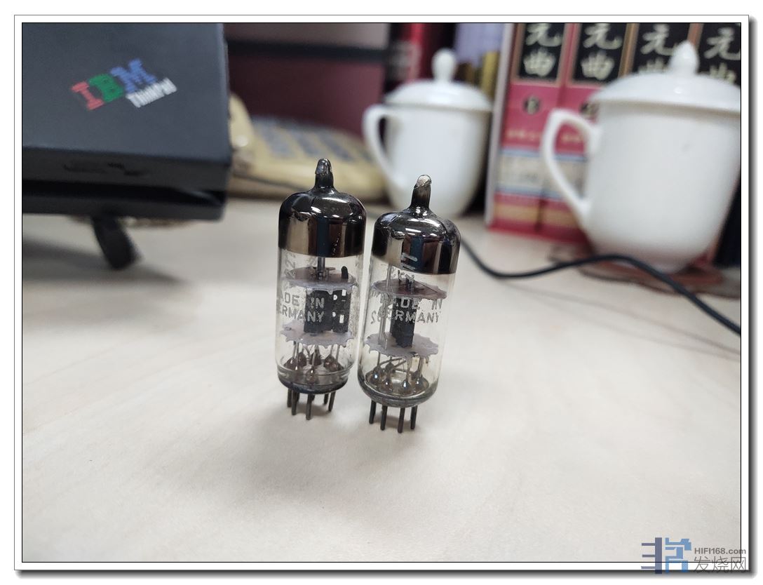

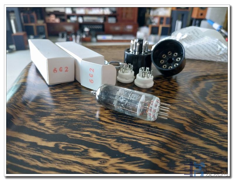

顺便也对比了同厂6G2。
手头有几十只6G2,是当时开发6P12小单端里购入的,现在仍能发挥余热。
开声的实际型号是6厂2-nk,是相对早期些的产品,沿用的还是苏联的型号。后来才逐渐改为国内的型号,即6G2。欧美型号则是EBC91、6AV6等。
中途还生产过一些同时在管身印了两种型号的作为过渡。
北京6G2的声音,之前在6P12胆机上已经验证过。总体表现比较中庸,既没有突出的亮点、惊喜,但也比较平顺,不抢耳朵、不讨人嫌--或者你可以说它略显平庸,因为你想要的线条、速度、力度、两端延伸,它都显得温温吞吞,不会爽爽快快的给你。
这一点上,有些接近某些欧洲管,声音柔和耐听,速度力度细节有欠,但却没有侵略性,不会尖硬烦躁,总体相对耐听些。
当然了,几块钱一只的管子,不能与太贵的进口管(指素质优秀那些)直接作比较。要比,也应该比性价比,哈哈。
6G2最大的区别,是U值,有100倍的放大;而6J3、J5,只有40~50倍左右。因此在增益上,前者会更高些,实际出来的声压其实也更大些的。
不过,由于北京这款6G2的听感比较柔和、相对模糊些,而6J3、J5速度、力度比较突出,因此实际的聆听上,感觉在驱动力上区别并不是太大。
考虑到这台胆机,这个FU32平台上,我是针对6J3、J5下了大功夫去调校的,所以或者可以认为6G2并没有完全发挥吧。但声音的风格,此前在调校较为到位的6P12上已经印证,相差并不会太大。
上述几款管子都有一个共同的特点:便宜、量大,几元一只直接就是白菜价,哈哈。
并且在调校到位的平台上,表现至少是可以安心聆听的。尤其对于入门烧友,是够用的、不错的选择。
先扯到这。请茶。
