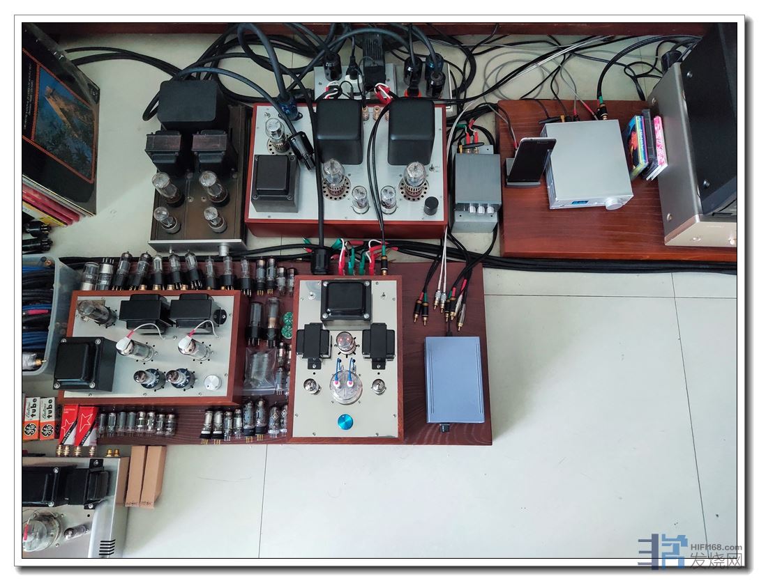

好了,为避免烧友以为进错论坛,发些土炮胆机相片。
机器“摆地摊”期间,从不同管子的工作点、老化、搭配,到整机的谐振及各项性能,做了广泛、全面的测试。
前级管,找到小量“试制”版的北京6J5。
试制版,无论用料、工艺都比较厚重,手感及声音均与正式量产的不同。不过产

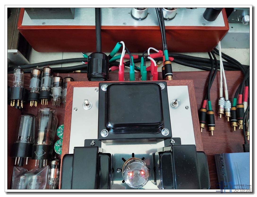

fallingforyou 发表于 2022/7/15 11:17:41

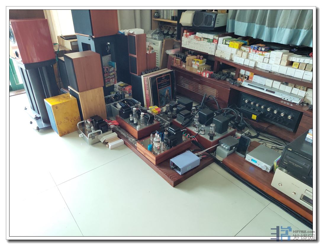

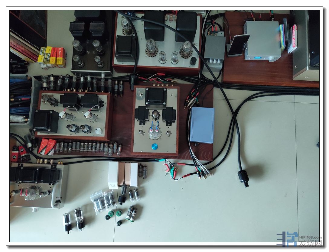

“摆地摊”期间,进行了若干次反复的老化、测试,调整。
各项基本达标,上架。
过程中,完成了几款前级管转换座的开发、制作,并进行了相关管子的调测、使用。图1、图2就模糊的上镜了好几款。
后续再逐步上图。
请茶。

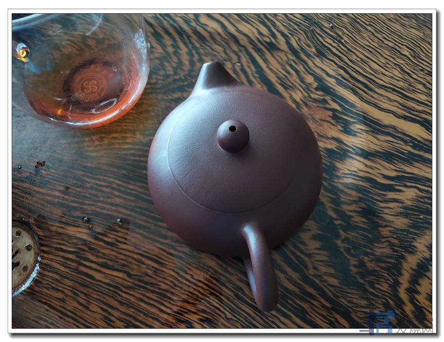

再来一把小西施。
紫泥,约60目,130毫升扁西施。
上述讲到的“目”,是一个衡量砂粒大小的单位,行内指一平方英寸内筛孔的数量。
比如60目,就是指这款泥料所用的筛子,每平方英寸内有60个孔。所以,目数越小,砂越粗;目数越大,砂则越细。
但制作紫砂壶,并非越细越好。砂过粗,固然会导致团粒过大、粘性降低,成型率就低,烧制时易跳砂、变形甚至窑裂,良品率低;但砂过细,又会导致团粒过大、烧制时收缩率高、变形率大,良品率同样低。
而砂粒的粗细,还会影响壶的吸水性及透气性,最终影响其宜茶性,出来的口感表现,就有区别。
当然了,一款紫砂壶的制作,砂的粗细只是其中一环。一整套流程下来,最终还是得看师傅的手艺。
最终,还是回到“人”。

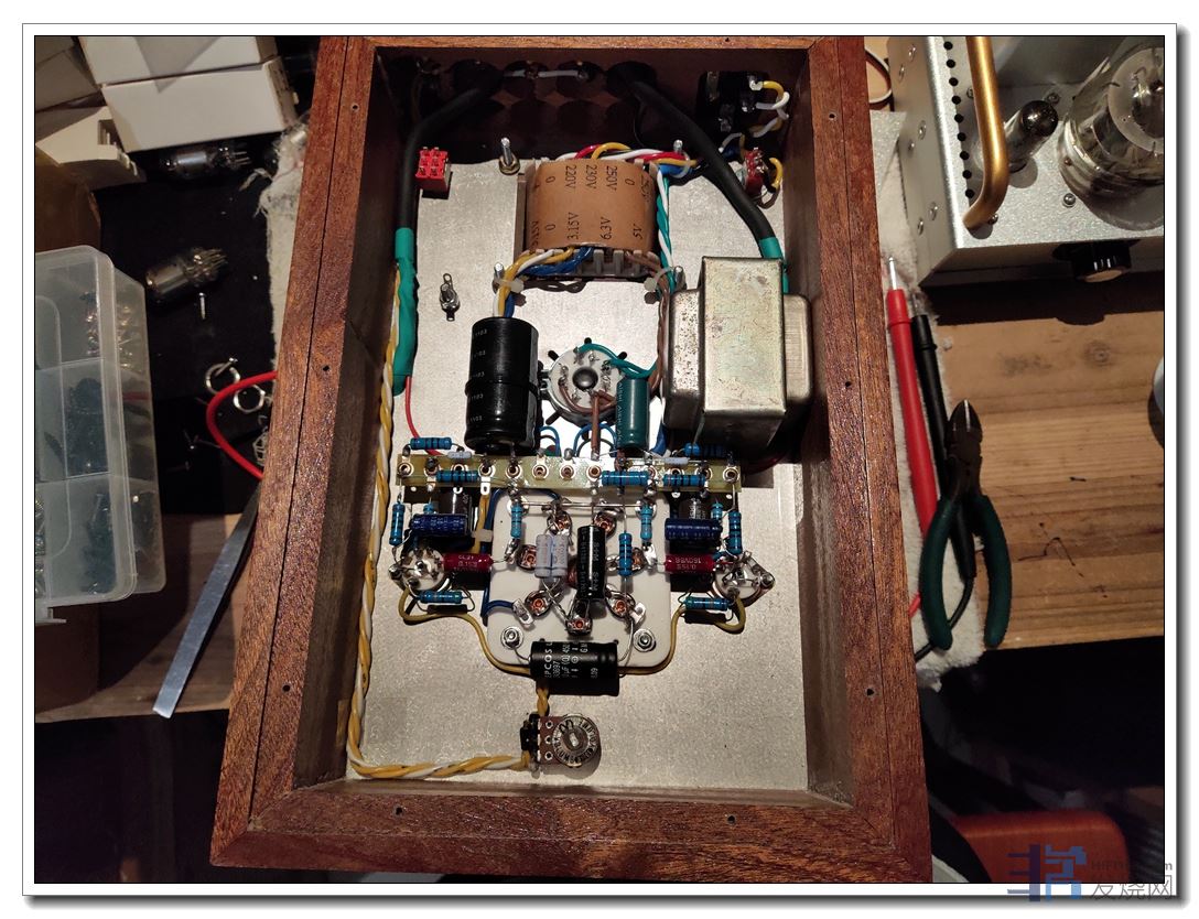

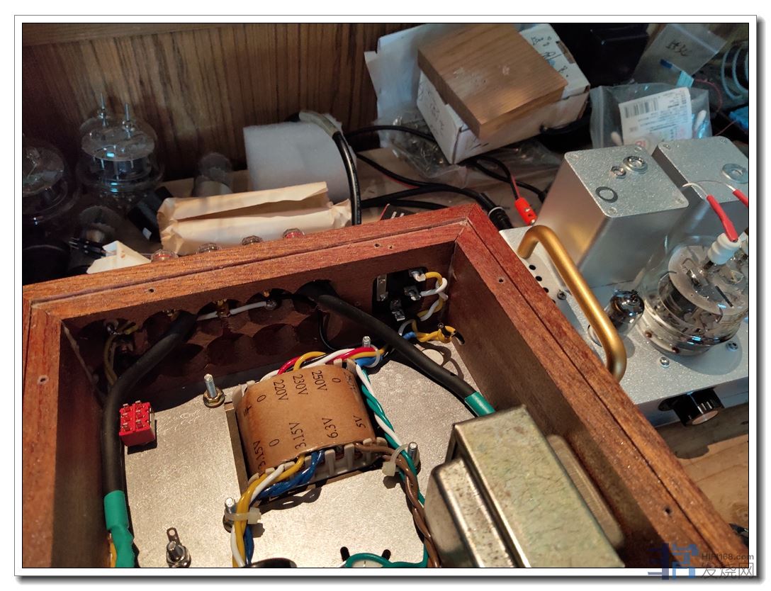

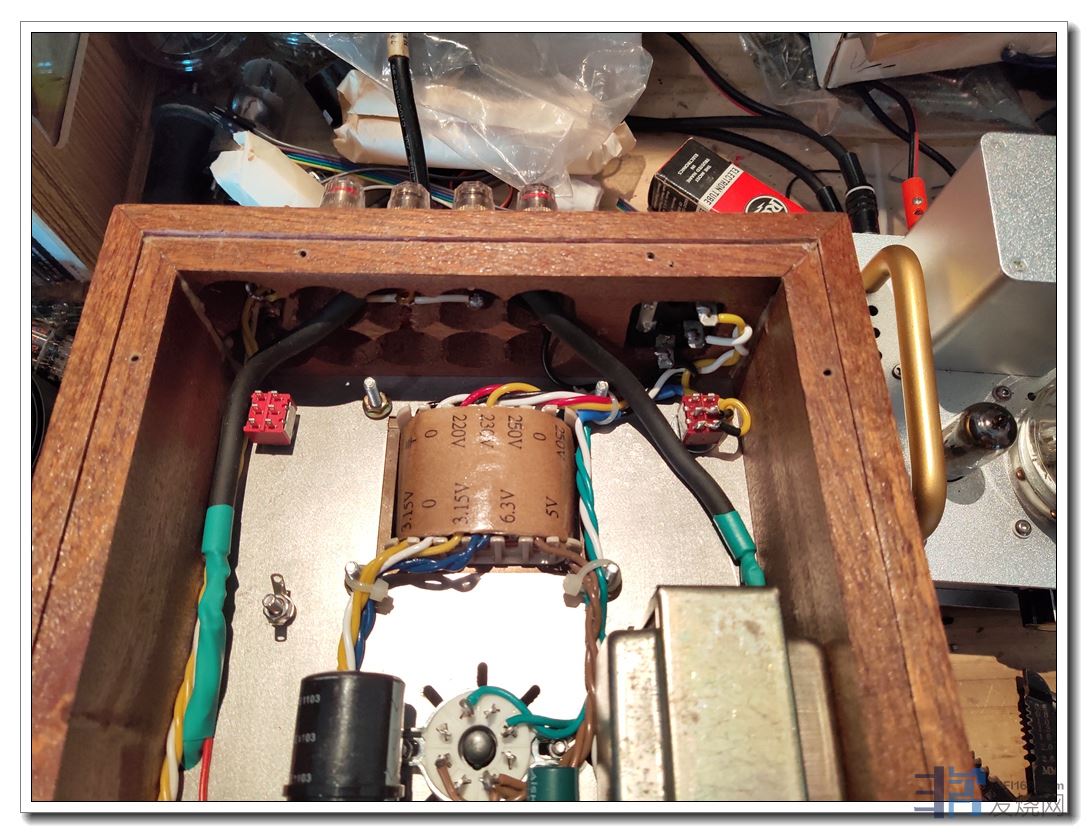

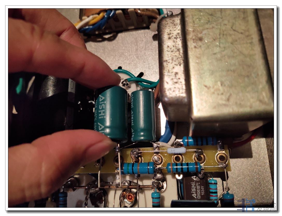

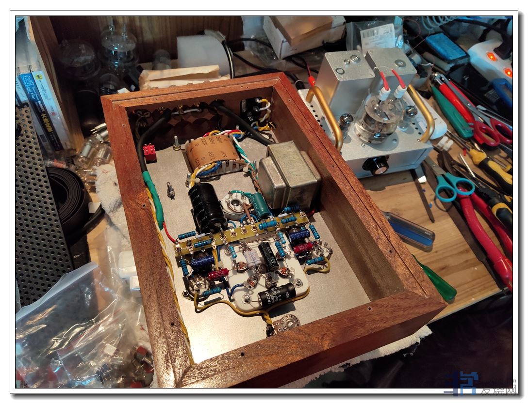

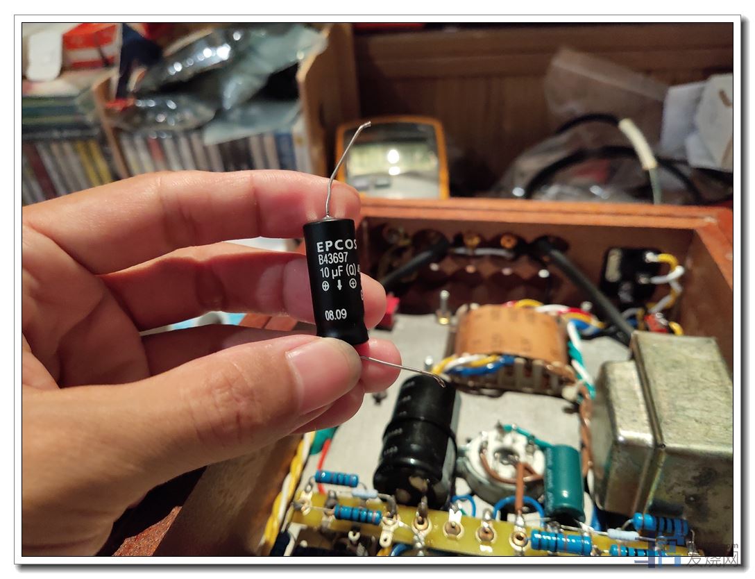

期间的一些调整。

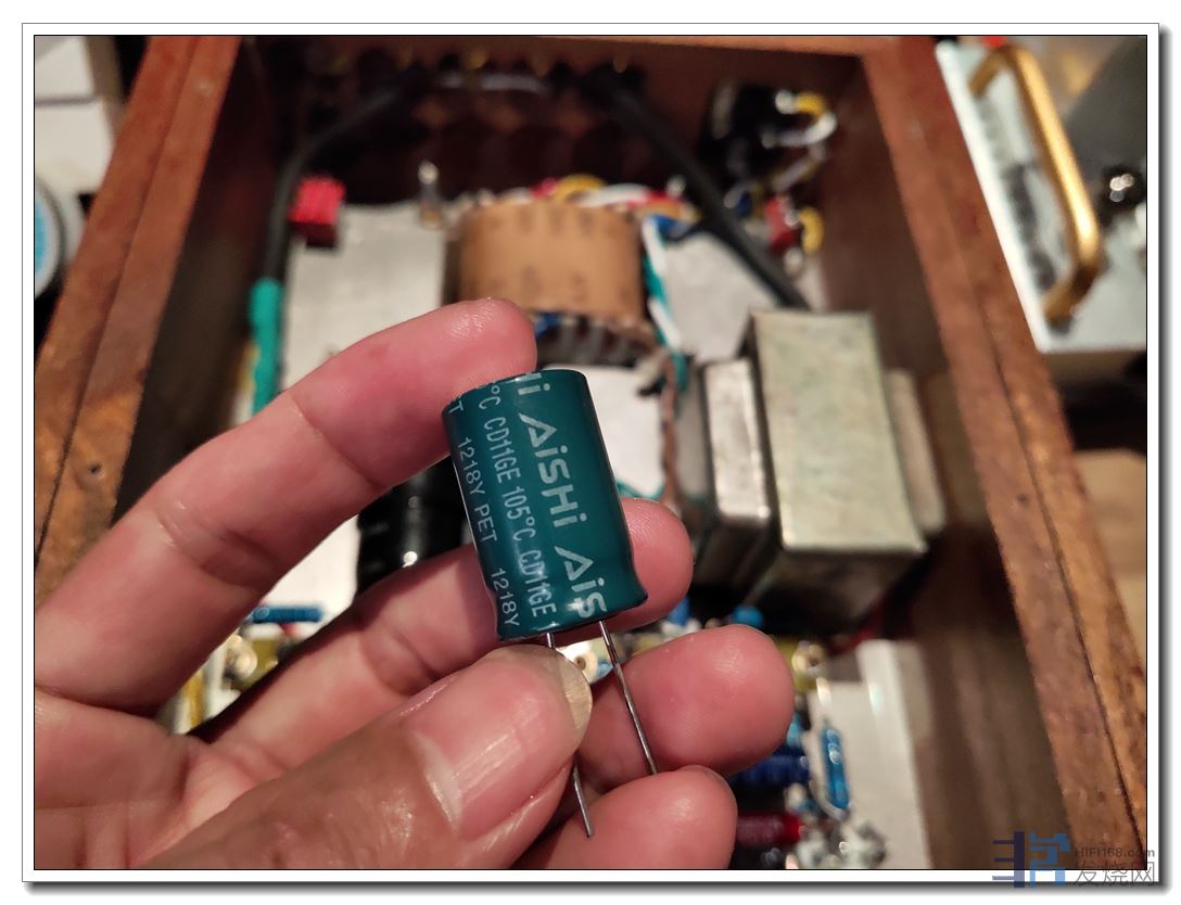

增加了后级退耦电容:
退耦电容,能降低本底噪声、增加声音的纯净度。
这个环节,搞设计是不需要加这个电容的,因如前所述,底噪已经控制在3毫伏以内了。后来与朋友讨论无意提起,有点好奇增加电容后的变化,就于一次声音的调校中,顺便加了上去。
结果是略微有变化,但变化不大。估计在多数不太到位的听音环境里,未必听得出来。
然后是一级滤波电容,曾经考虑过要不要升级一下:
设计用的是15uF/400V,这款电容已经于6P12平台运用成熟。
对比的一款是22uF/450V,容量及体积均大出一圈,作用是静噪效果更好。不过一方面刚才也讲了底噪本身不高、不是刚需;另一方面这个容量,容易对少量5Z2P造成冲击(虽然目前仅发现一款管子在新管时有打火现象),权衡了下,先不动了。

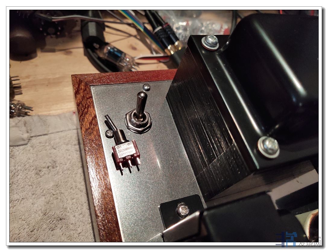

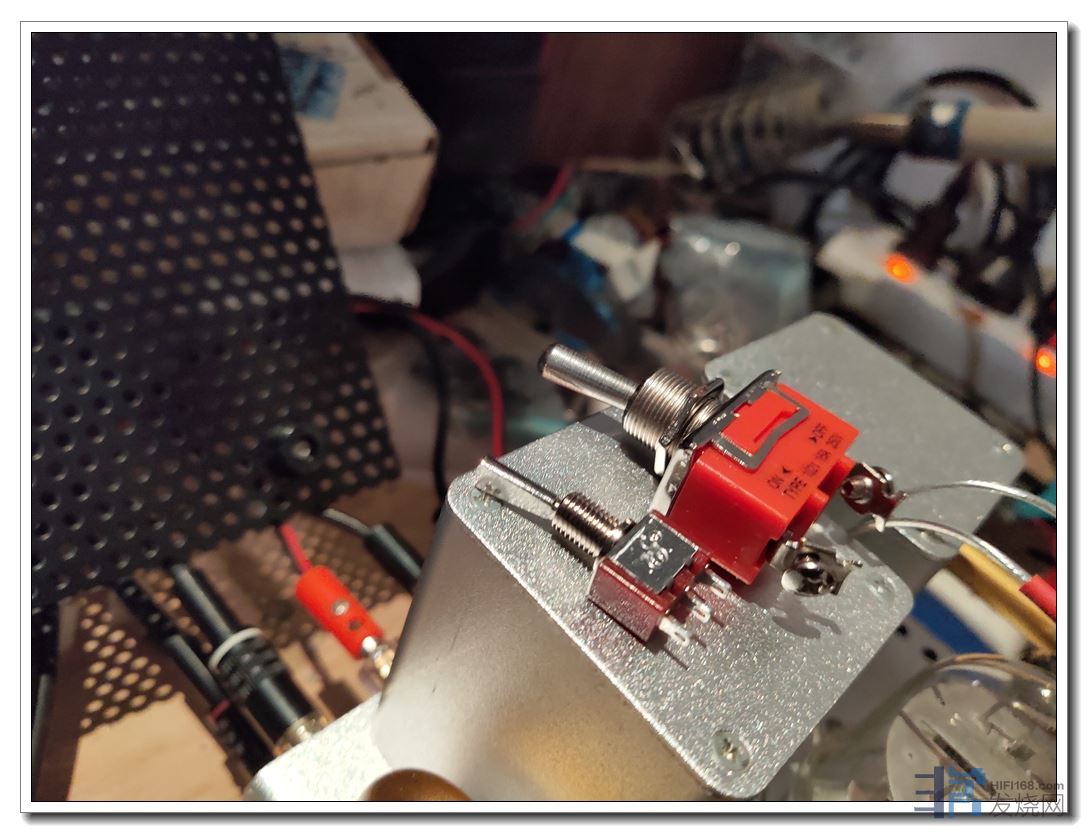

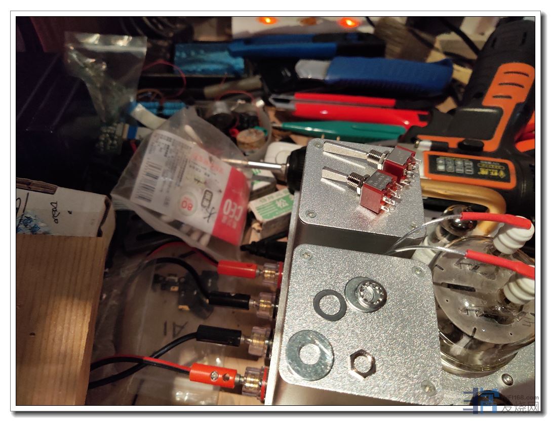

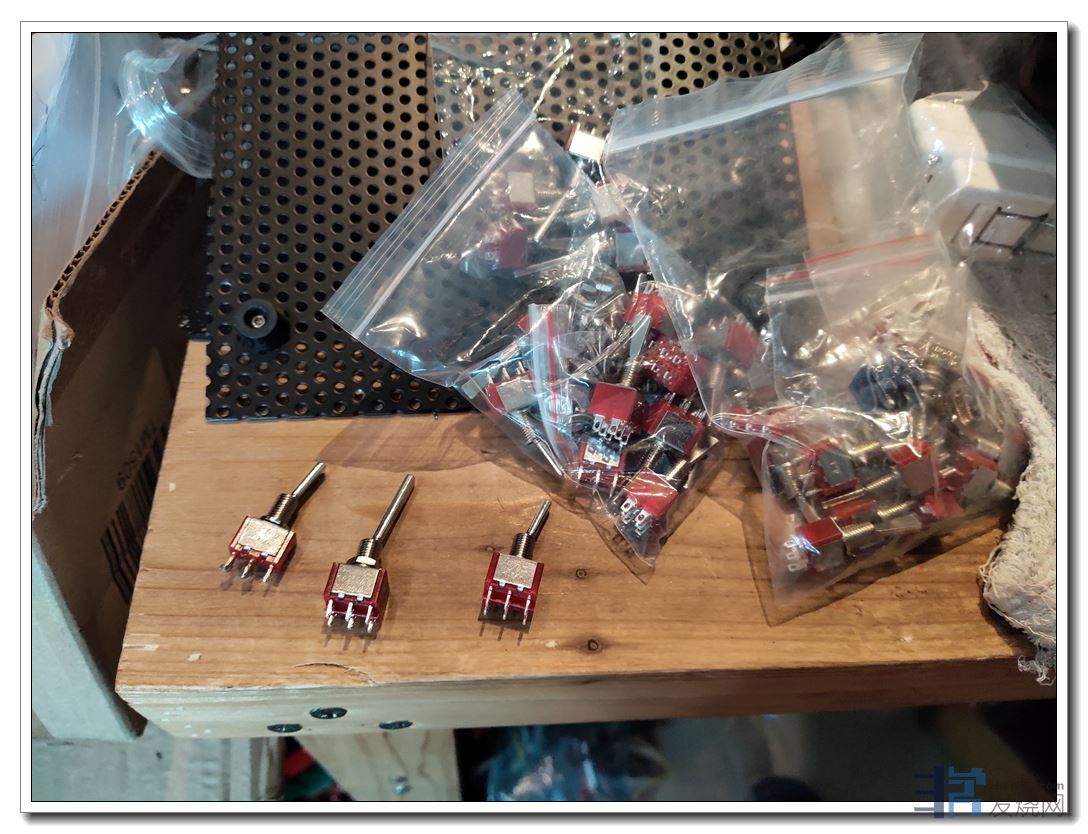

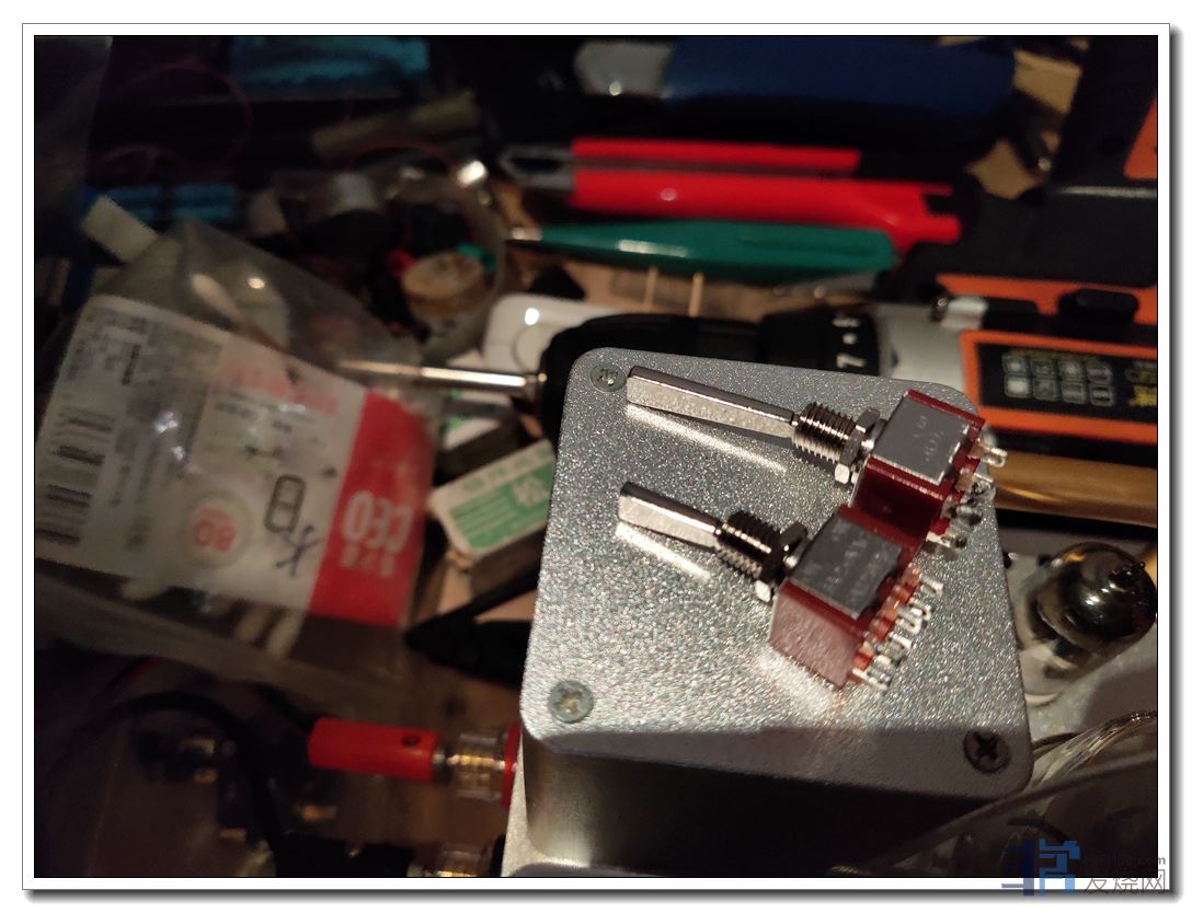

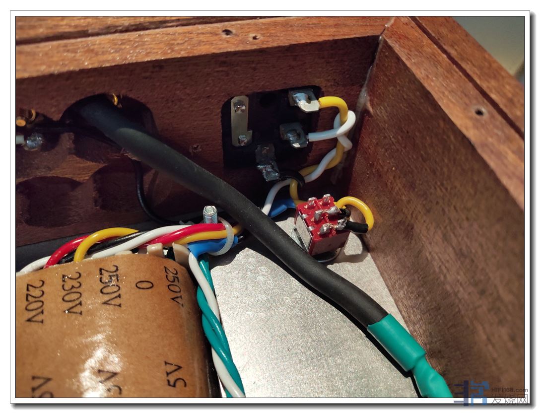

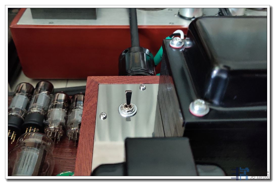

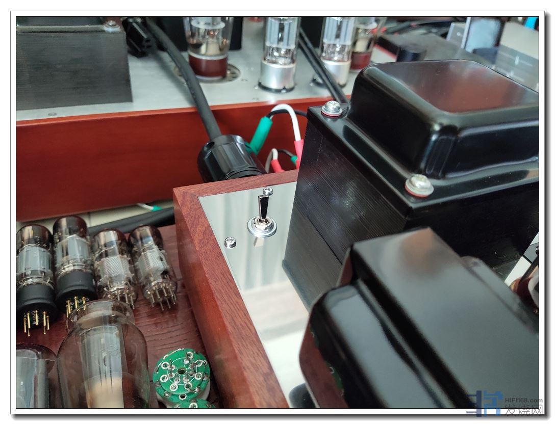

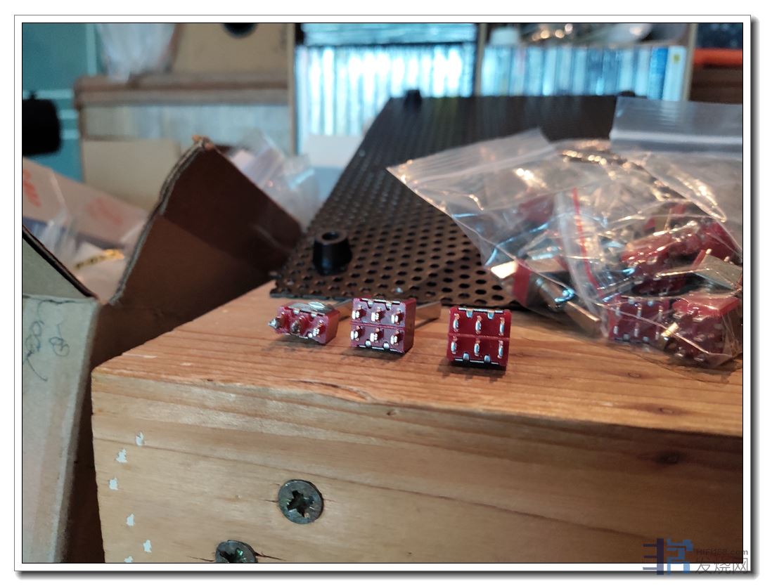

另一处调整,是电源开关,这里也是前面提到过的:
由原来体积较大的圆柄,改为体积小巧的扁柄。电气性能没有太大区别,这里主要外观考虑,后者更为精致、质感也更好些,总体更贴合这款胆机。
最初使用了3脚两档的,上机使用了几天,感觉阻尼太小,开关时反馈的手感有点轻飘,之后又更换成了6脚2档:
6脚2档,有两种选择:一种是21mm的长柄,一种是12mm的短柄。
先装了长柄,看了两天还行;但还是好奇短柄的效果,最后换上了后者。果然更为精致些,保留、定型,至今:
篇幅原因,长柄的图不上了。
直接上定型后的短柄:

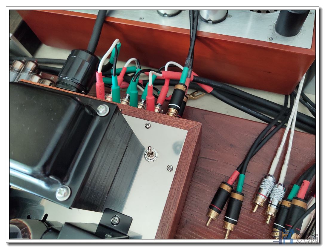

右边也有一只扭子开关:
这是预留的,6脚2档,在6P12输入切换上使用稳定。这个开关,既可作为220/230V市电输入切换开关(目前城市供电暂无必要,直接接230输入即可,但一些未电网改造的乡镇或供电尾端可能需要),也可作为将来增加输入时的切换开关--包括蓝牙接收器或AUX,可玩性还是比较强的。
先到此。
