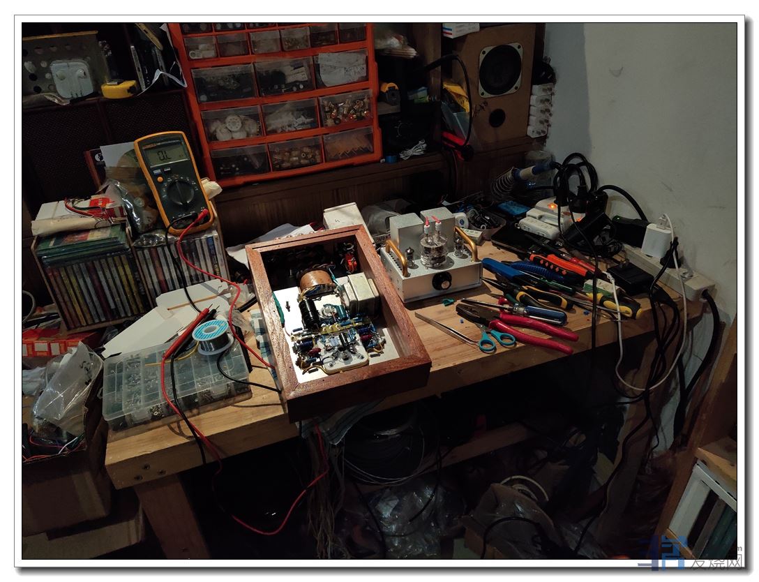

几杯老茶下肚,通经活络,周身舒畅。

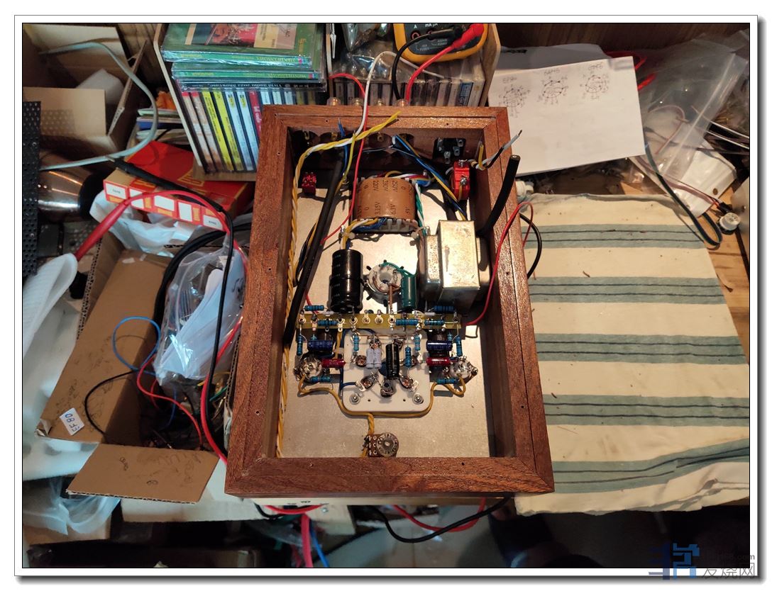

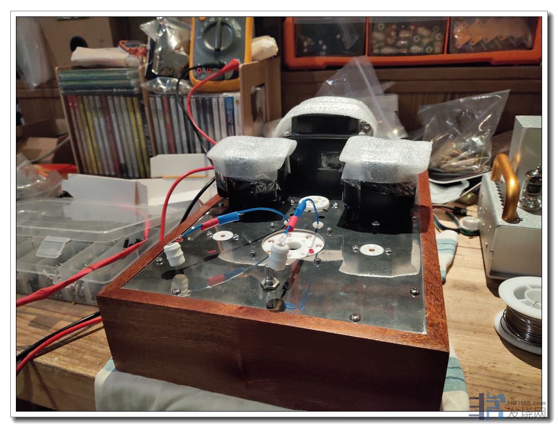

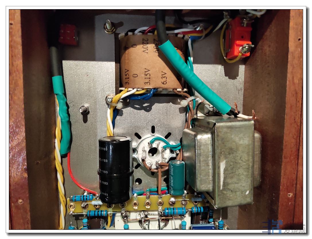

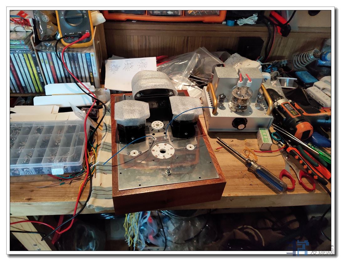

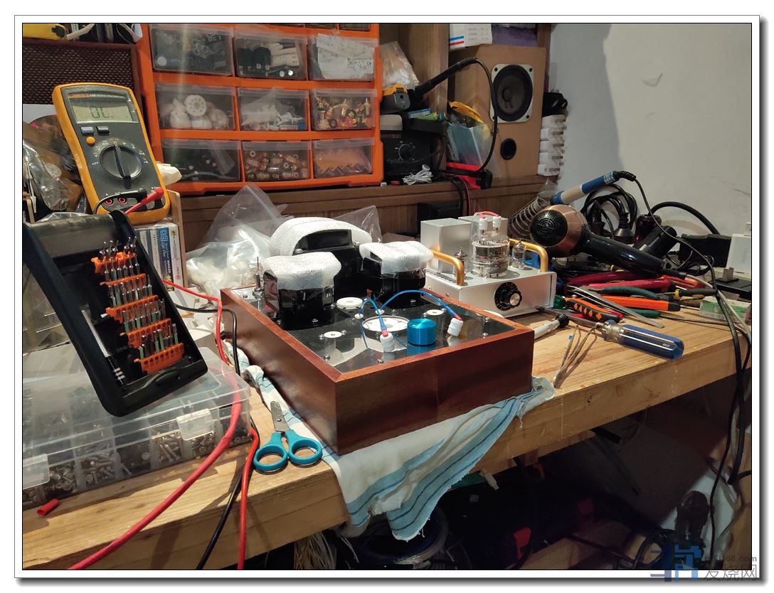

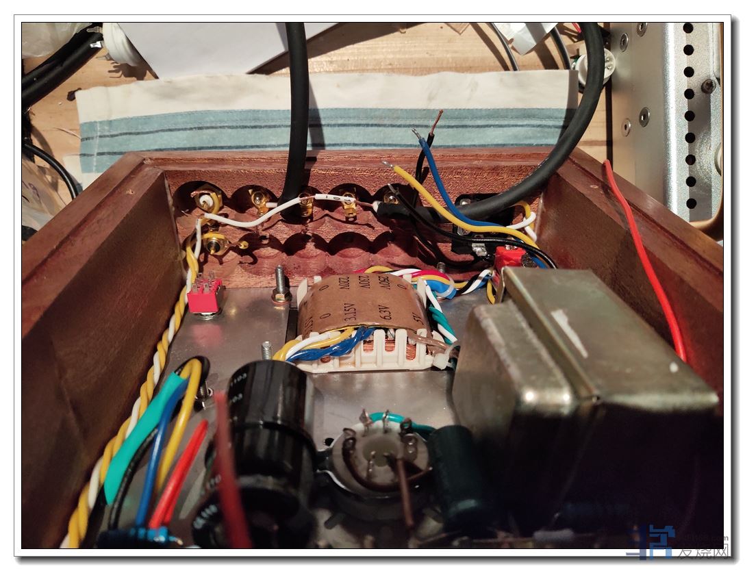

再传几张制作图片吧。
装箱环节。
余下的接线。
信号输入、喇叭输出、负反馈、电源输入等。
屏帽、电位器旋帽也装上。
屏线及电位器帽这两处的配色,作了考量。最终决定使用这款沉着的蓝色。
整机出来,会是靓丽而不失沉稳。
之后进入通电、空载测试。
后续再上图。

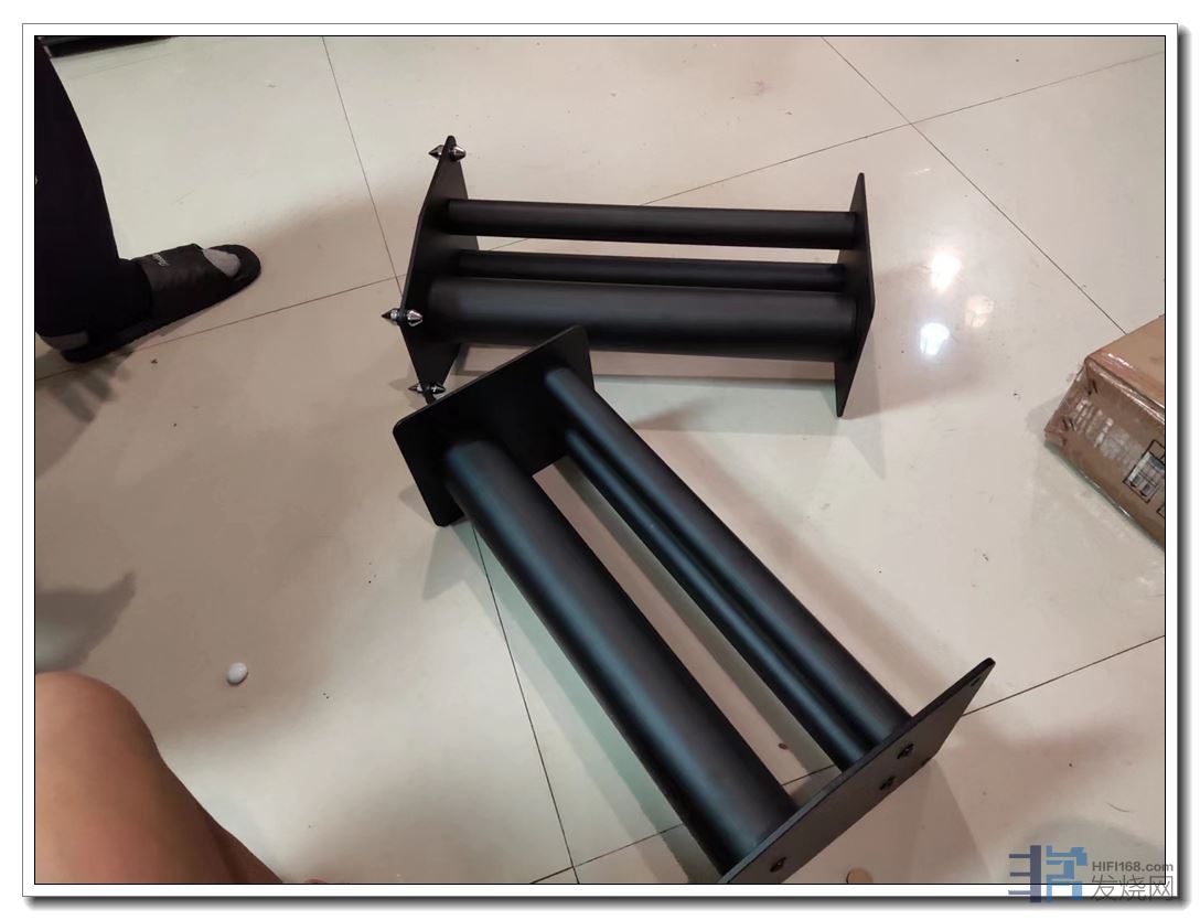

饭毕,回家小饮聊了会。顺便再挑几张唱片、装一款脚架给他自用--原用那款黑武士,由于未达到要求,出掉了。
装好,聊一会,不觉已经晚上10点多。之前一般都安排住一晚慢慢冲老茶、听音乐的,这次碰到他要临时加班,要连夜回程。
搬器材,送走--一套器材外加他自用一副脚架,装满了汽车后排及尾箱。
约12点半,收到阿林信息,平安回到广州。
下次,就是开摩托车上来了。昨晚上吃饭时,还问我暑假有没有摩托长途旅行计划,想开车跟我跑一圈。他的摩托与我同系,DL250.
下周送父母小孩回乡下后,看看能否安排一起跑一趟跨省小长途。如果疫情稳定情况允许,打算开到南宁,与几位老车友兼用户相聚,顺便帮其调调脚架谐振,哈哈。

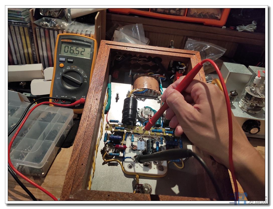

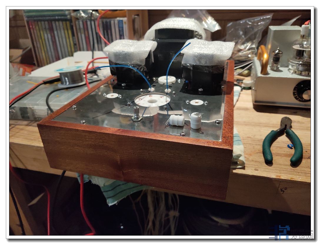

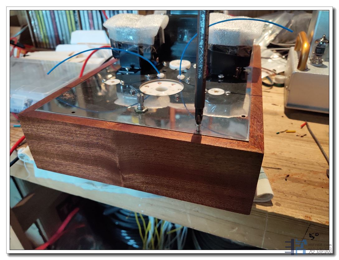

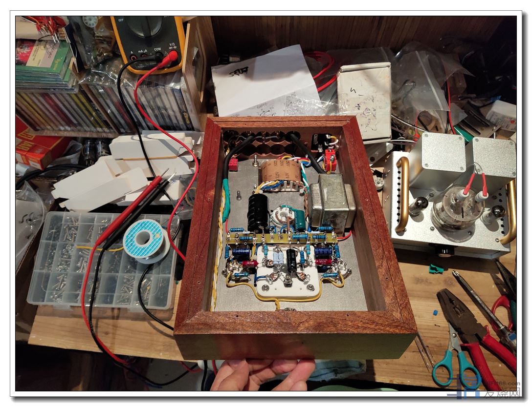

几杯老茶下肚,通经活络,周身舒畅。
再传几张制作图片吧。
之后进入通电、空载测试。
后续再上图。

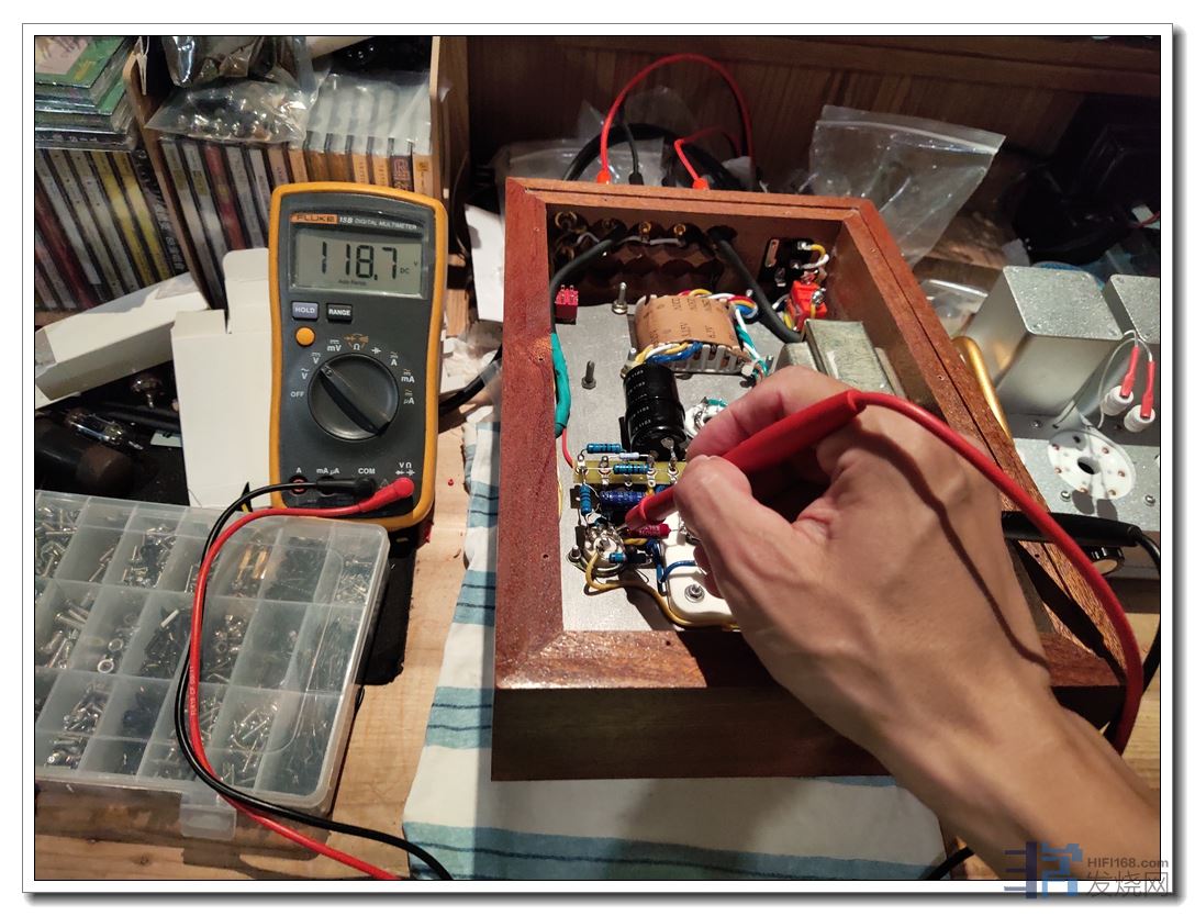

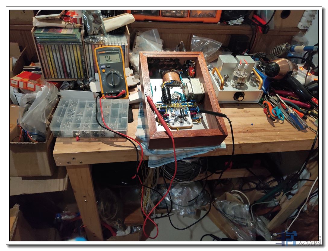

fallingforyou 发表于 2022/7/8 11:43:27

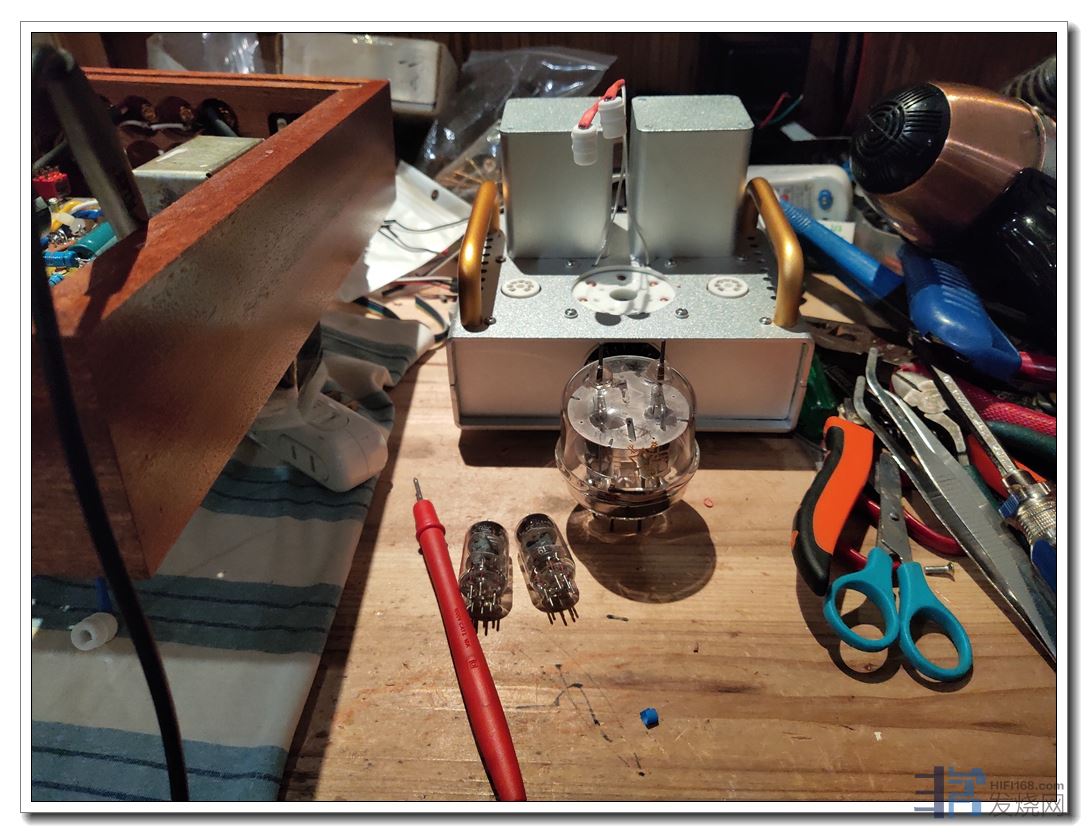

接前楼。

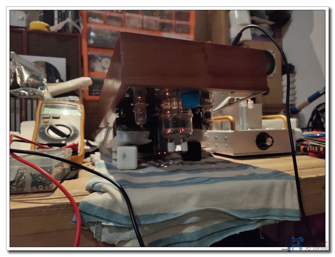

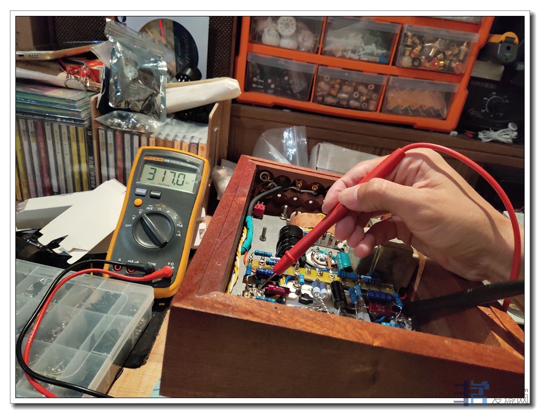

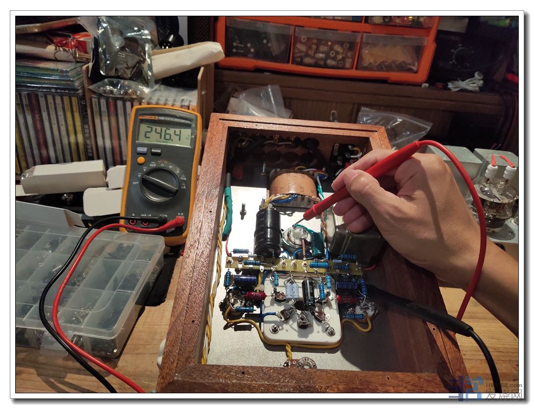

检查完毕,先通电,空载测试。
市电222~225V左右,接于230V输入端,实际输出会略低几V。当晚市面约222V,双250V的电源牛,实际输出246.4V。
不过设计时已经预留了足够的供电余量--之前石整流的电源牛只是85瓦、双200V输出,调校后效果已经不错;现在用的是110瓦、双250V电源牛,电压、电流及功率均提升了超过25%,因此即使使用压降最大的5Z2P,也可进入线性工作区了,不影响。
而使用5Z4P,则会更好,标准市电输入情况下,能实现略超屏耗使用,能进一步挖出该方案的潜质。
相关工作点测试正常,装管测试。

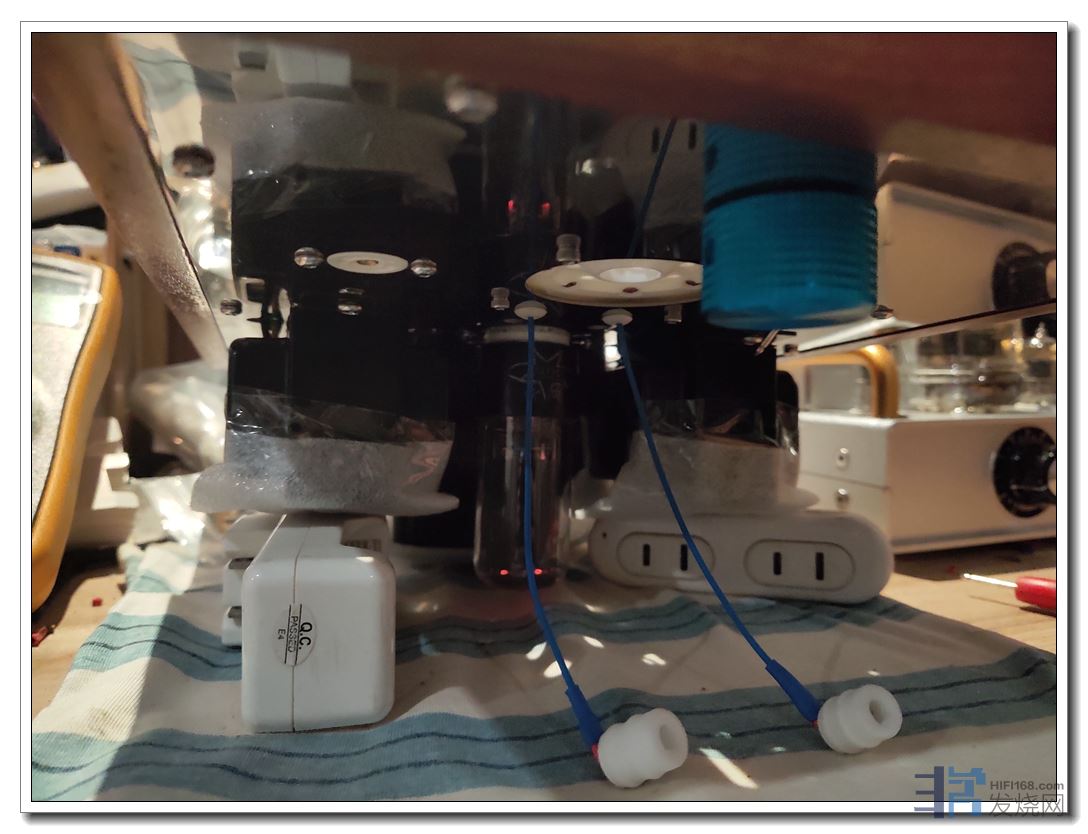

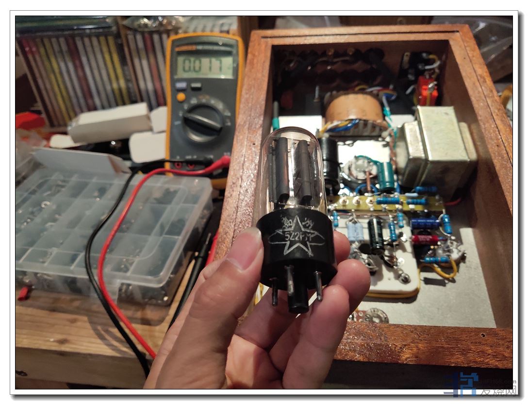

照例先上整流管。
光荣的炮灰管--高州5Z2P,多年以来一直兢兢业业,不但承担着新机测试工作,还时常作为配机整流胆使用。
相关工作点测试正常,继续装管测试。
这回直接全套管子上场--顺手拆了旁边那台小JJ的管子下来测试。这台小单端,试验完毕后,光荣成为我每次购买管子后验货及配对测试的专用机器了。
都是首都牌,6j1、fu32(这套管子也荣登测试管行列了):
照例顺利点亮,继续测试及持续通电观察。
后续就是接信号,进行初步开声测试了。

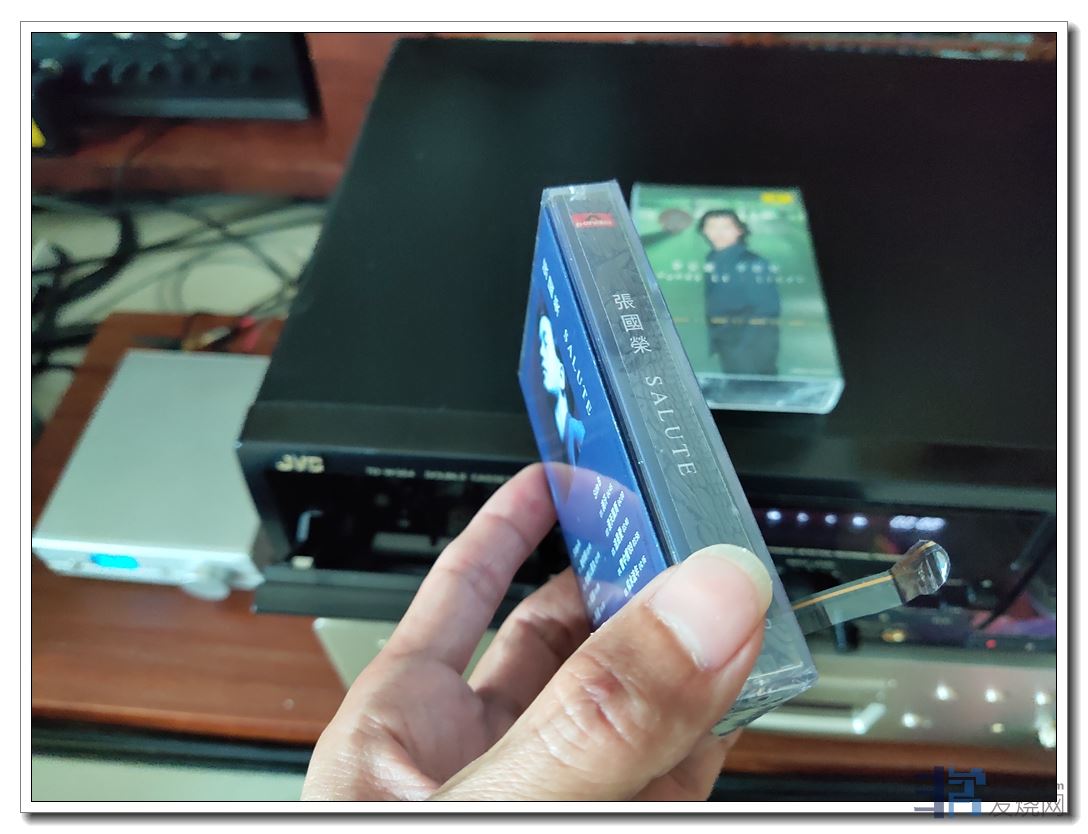

755#
粗茶老胆旧唱片。
上传胆机图片之前,先来泡老茶。
03福海茶饼。严重过期虫蛀茶。。。
听听卡带。
80年代的录音,名副其实的老专辑了。
