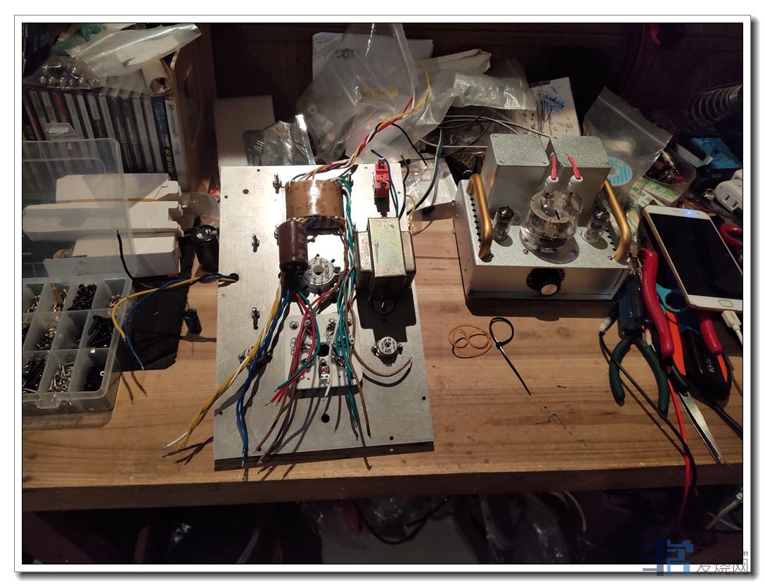

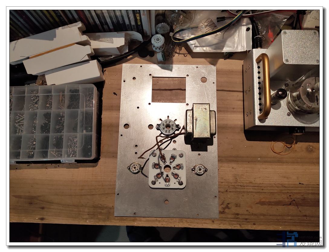

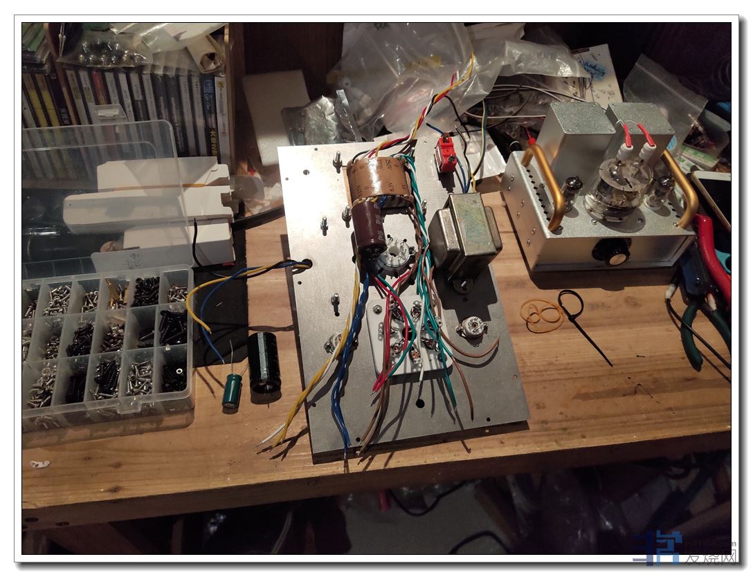

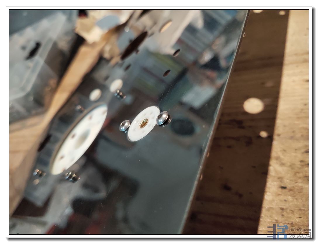

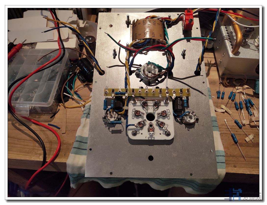

回到这款可能是终极版的单管FU32方案制作过程。
长命功夫,慢慢上传。

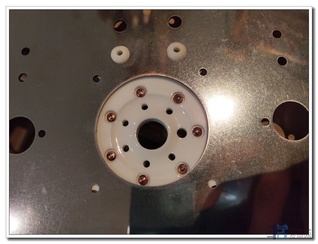

试产版,第一版,部分开孔没有到位。主要是前级、后级胆管的螺丝孔位。
好在差得不算太远,手工挫磨搞定,顺利进行后续制作。

744#

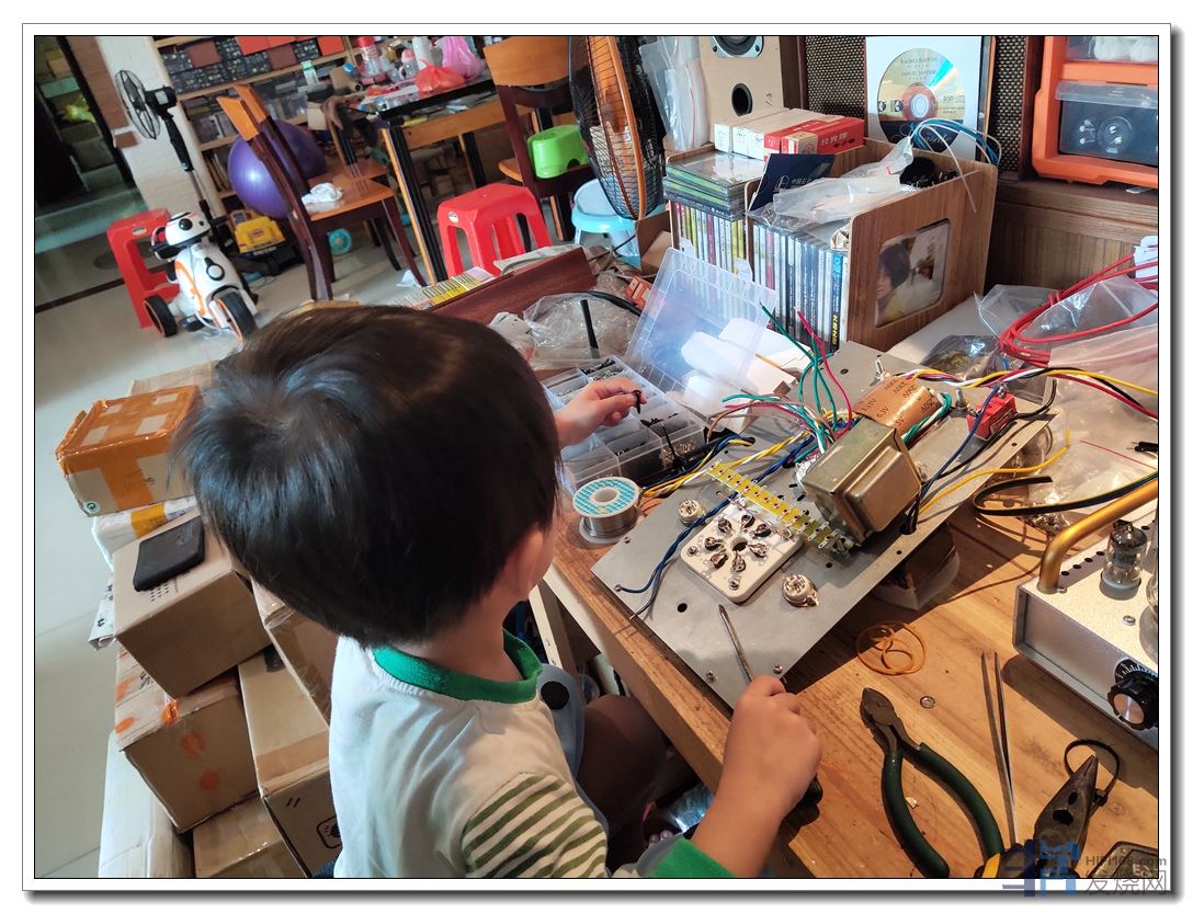

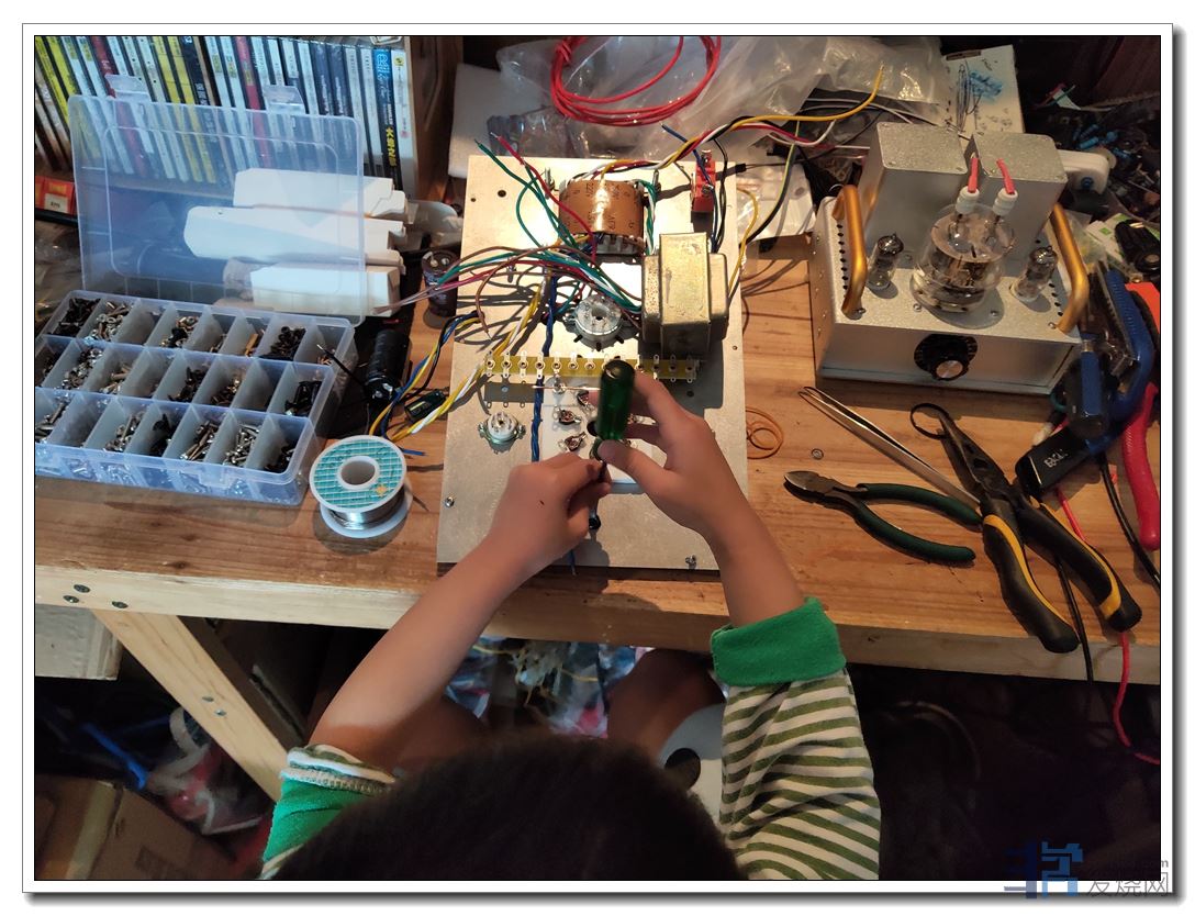

需要特别提出的是:制作过程中,小电工时不时的客串,对机器的最终成效起到了特别关键嘀作用,哈哈
特专开此楼,对小电工的贡献表示严重、由衷嘀感谢!

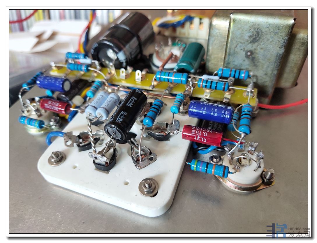

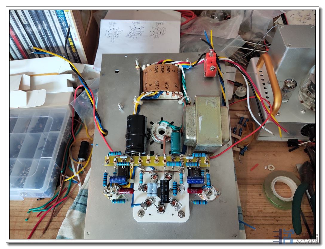

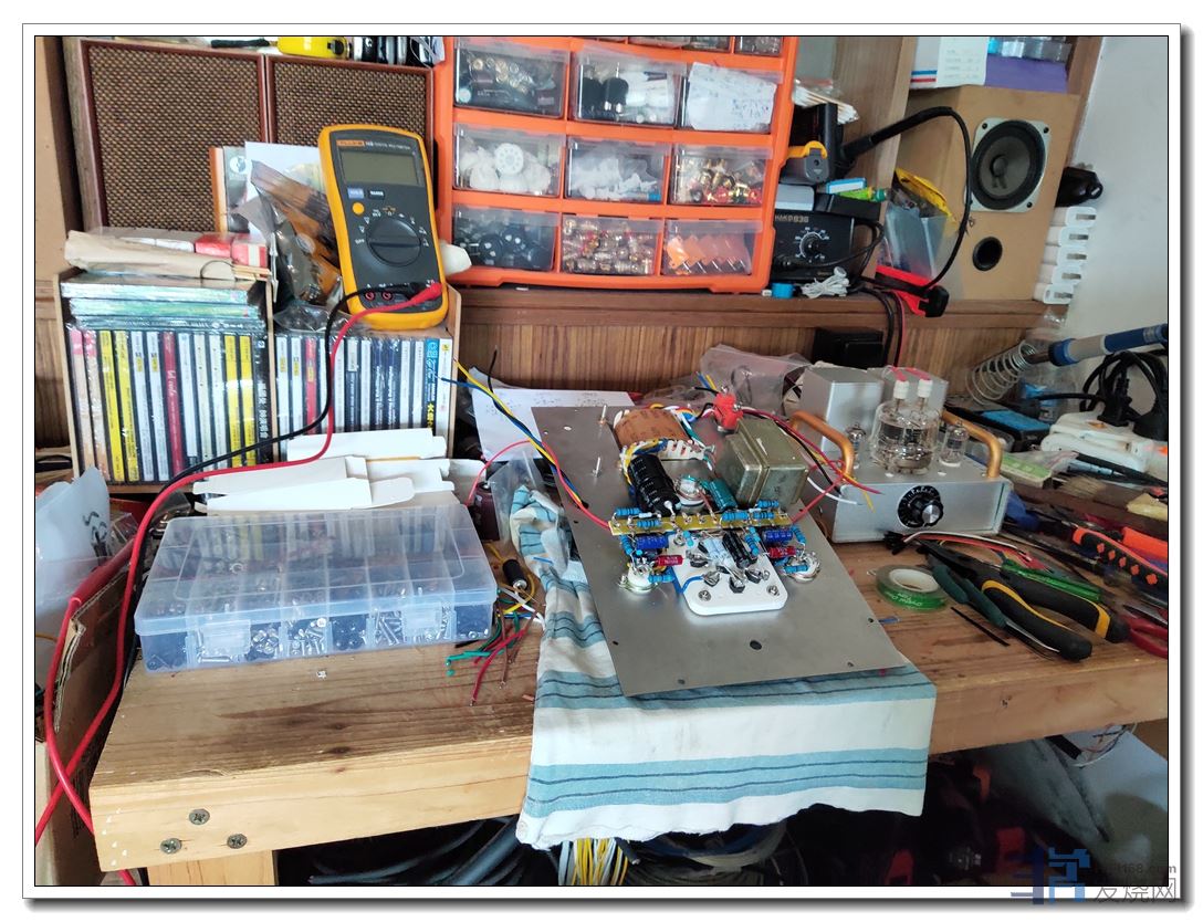

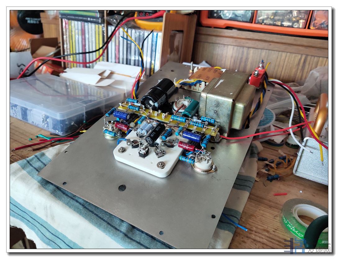

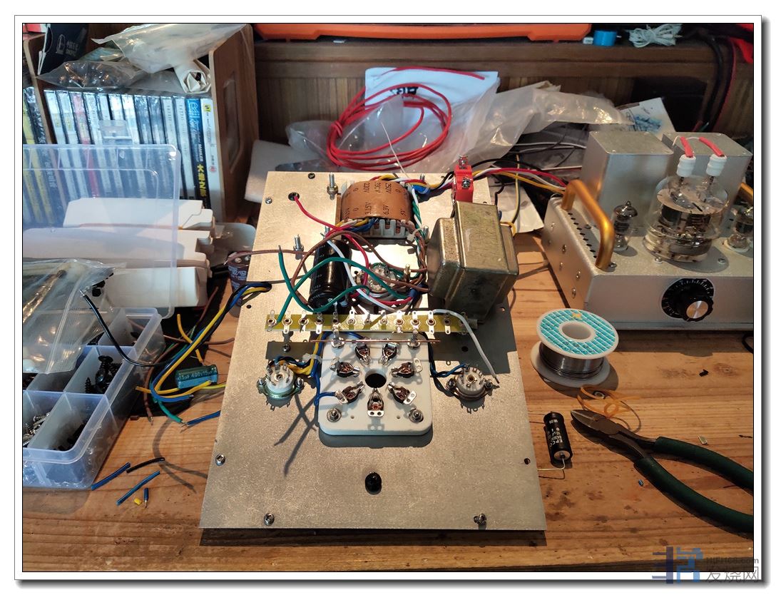

继续。先完成主体电路部分。
与初期设计最大变化,是一、二级滤波电容的位置。
原先设计装于紧贴电源变压器两侧,利用变压器的螺丝固定,引脚直到装到整流胆的管座引脚上,如下图(图中是二级滤波大水塘,一级滤波则放于整流管座另一侧):
后来发觉一是这个位置,装不下手头的艾华电容(长了两三毫米);二是走线,也受到影响。
在这个环节琢磨比划了好一段时间,最后终于确定了全新的安装位置,完美装下了两款电容,且实现了走线最优化。后续图片中,能看到最终的安装位置与效果。
虽然手头备有足够数量的化工及菲利蒲电容,长度短了5mm正好合适,但个人还是会优先使用国产电容。
并且这几款精选出来的国产电容,在价格便宜的情况下,表现却至少不差于前两款进口电容,这一点,已经在我之前两款胆机实践验证了。
而性价比,就更是一流了。

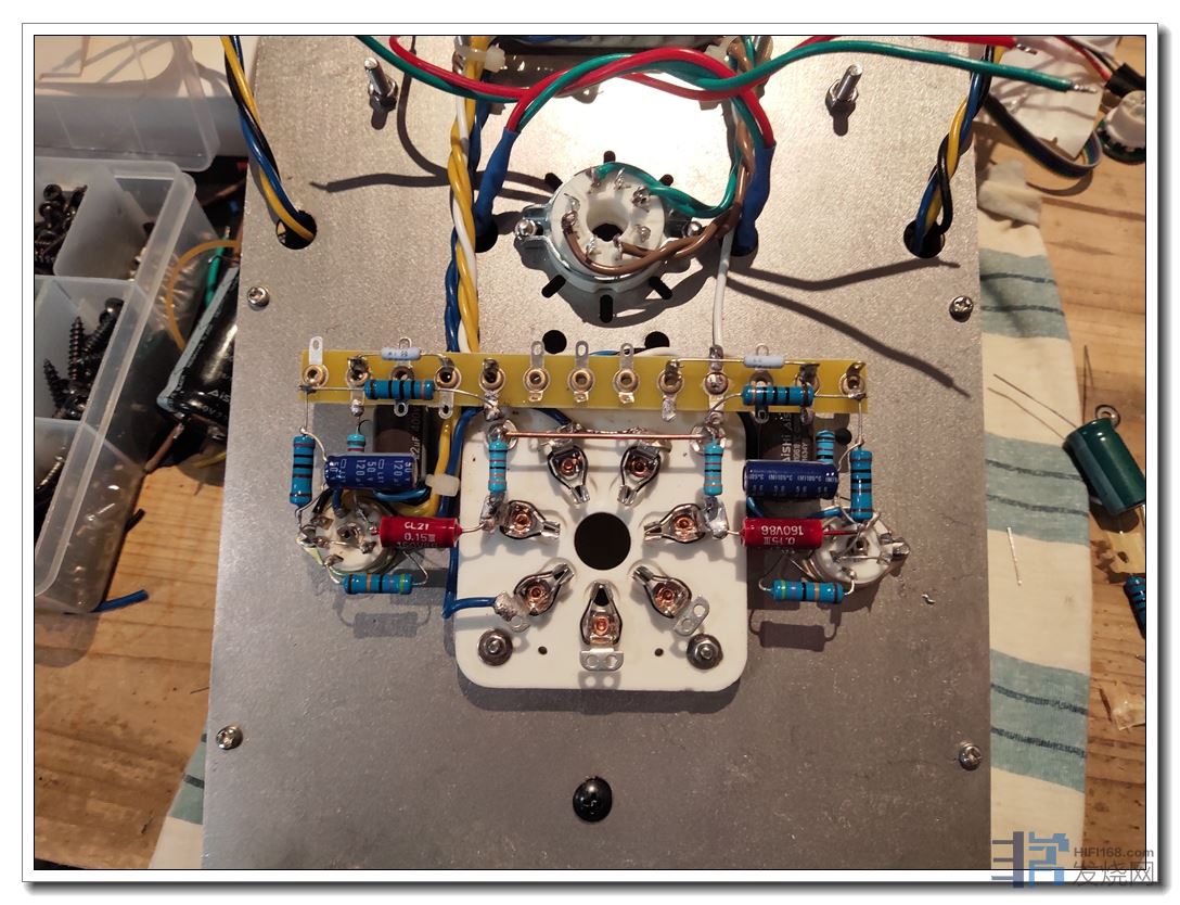

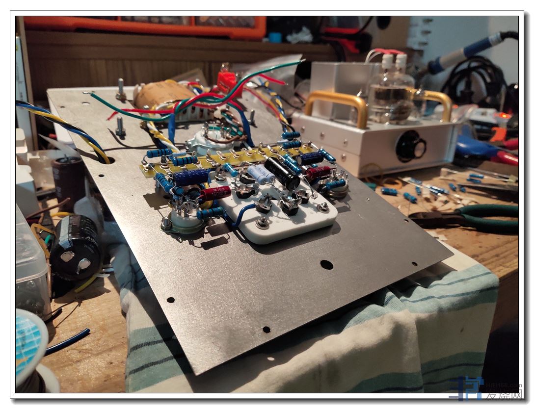

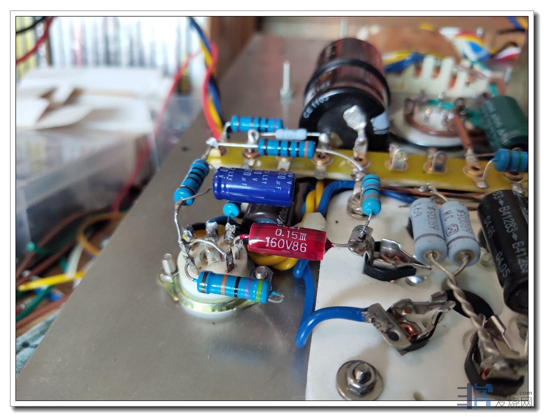

功率管阴极电阻有变化。使用了两只3瓦松下高温电阻并联。旧方案使用的是10瓦线绕电阻,无论颜色及体积,都不太协调,果断换掉。
目前并联后有6瓦,刚好够用。换两只5瓦并联当然更好,温度会低些;阴极电容,也是物尽其用原则用的之前6p12淘汰下来的。
这两处有升级空间,但不是必须,日后吧看心情。
主要电路大部分完成,看看效果。
这里也能直观看到刚才提到的一、二级滤波电容的最后安装位置和效果:
这段时间折腾FU32方案,是有一些收获的。

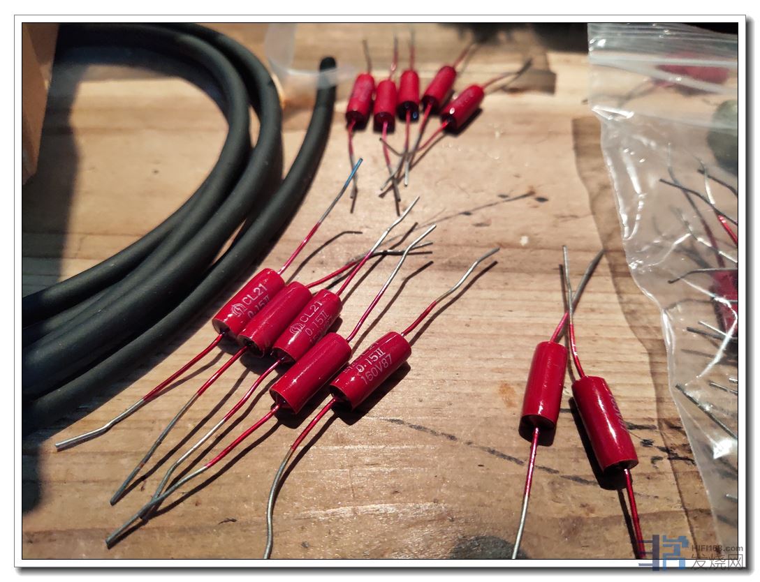

其中比较欣慰的一个新发现,是这款国产轴向电容:
图中这款深红色的轴向电容,是国产“宏明”牌电容。
160V0.15uF,有5%、10%、20%精度3种规格。由于单端的设计,耦合电容容量宜适当大些,因此我就以偏打偏,选的是10%、20%精度两款(5%也拿了少量研究),再筛选其中容量偏大的。而宏明比较厚道,所有电容容量都是只会偏大,不会有不足的情况。
而这次用的是20%,经精确配对后容量约为0.17uF的一对。
“宏明”电容,有人称它为“中国的西电”。
一方面,这固然是对它的认可;但另一方面我觉得,我们的东西,没有必要向谁靠。以我的实践运用而言,不少国货精品,自有特色;出来的声音表现,有自己的底子,是不需要去沾哪个进口的光的。兼收并蓄、取长补短,就可以了。
这款电容用于耦合,声音表现中性真实,总体活跃明快,平衡度及乐感,我个人是比较满意的。
缺点也很明显,耐压偏低,只有160V。只能用于小功率方案,或前级的耦合了。
不过我们这款FU32方案设计,前级供电即使在使用二十来款不同胆管情况下,也不会超150V,倒算是量身使用了。
整个电路、布局,都是重新设计的,不少元件的品牌及数值也作了变更。
先不一一细说,大家直接看图吧。
以后有空,再具体讲讲。

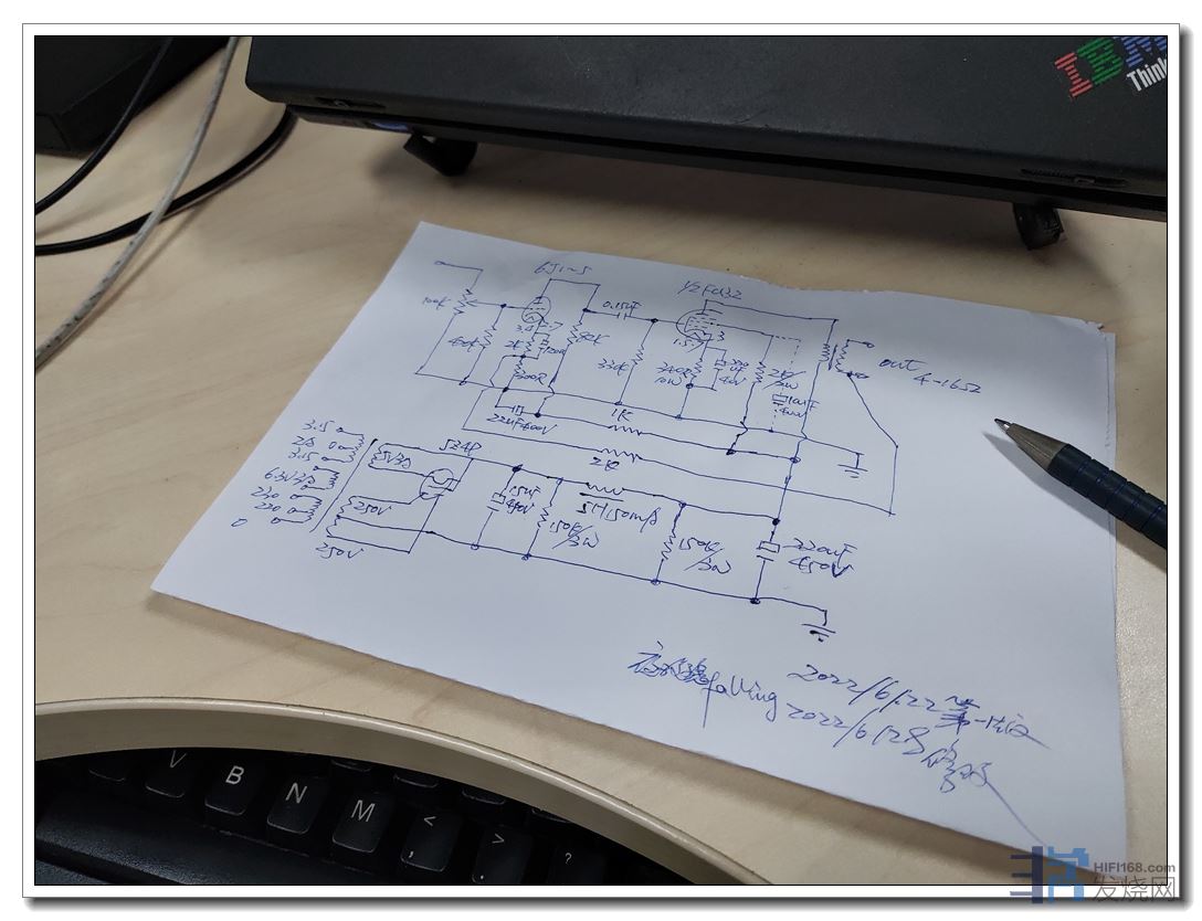

讲到电路,这里补一张电路图吧。随手一支圆珠笔画的,大家包涵。
数值是根据胆机制作完成后而定,而具体到以后每台的制作中,照例会按声音表现作调整。但框架基本是不会变的。
开发、制作胆机或器材,我有一个习惯:确定大体的框架后,并不刻板确定元件的品牌与数值。而是视制作过程的变化,决定如何使用。
且在制作环节完成后的调校环节,仍然会进行不同程度的调整。
所以,我设计制作一款器材,一般是需要制作、调校定型之后,才能确定最终的配件与指标的。并且很多时候,即使同一个方案,在每一台机器的制作运用中,又会略有区别的。

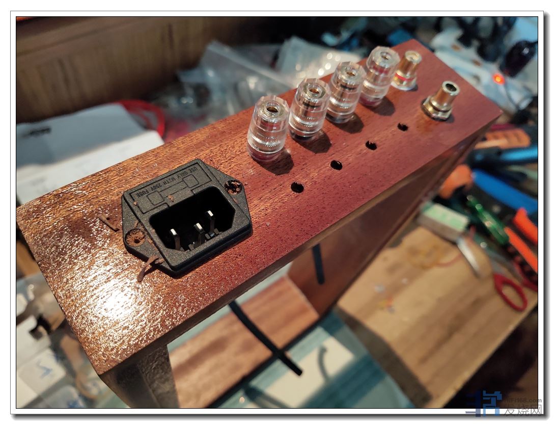

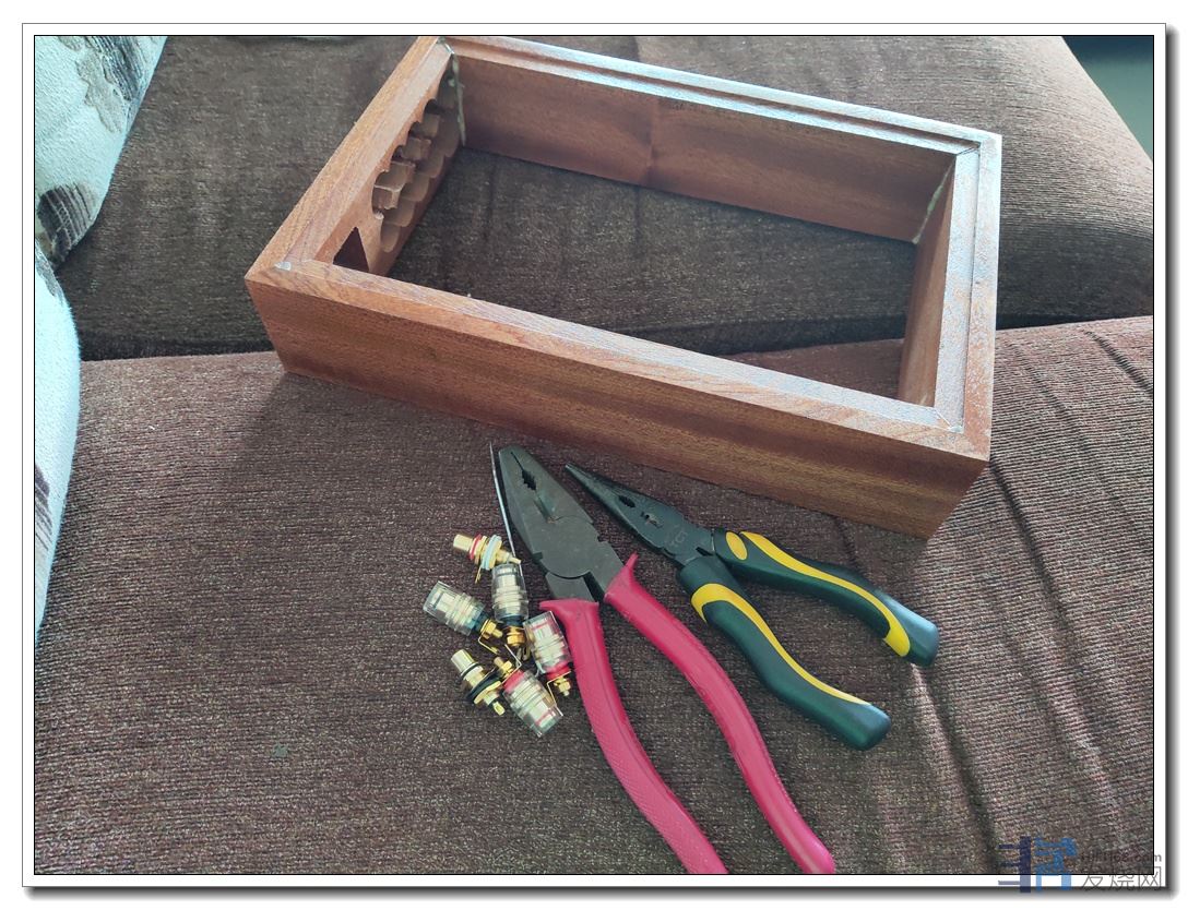

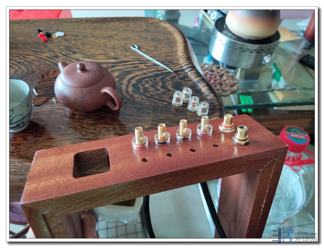

木工。机箱木框选用的是进口红影木,取其适当密度,结合指定的规格,取得合适的谐振特性。
出来的木纹质感也是挺好的。
