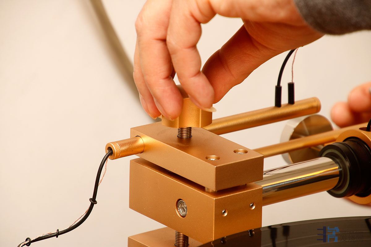

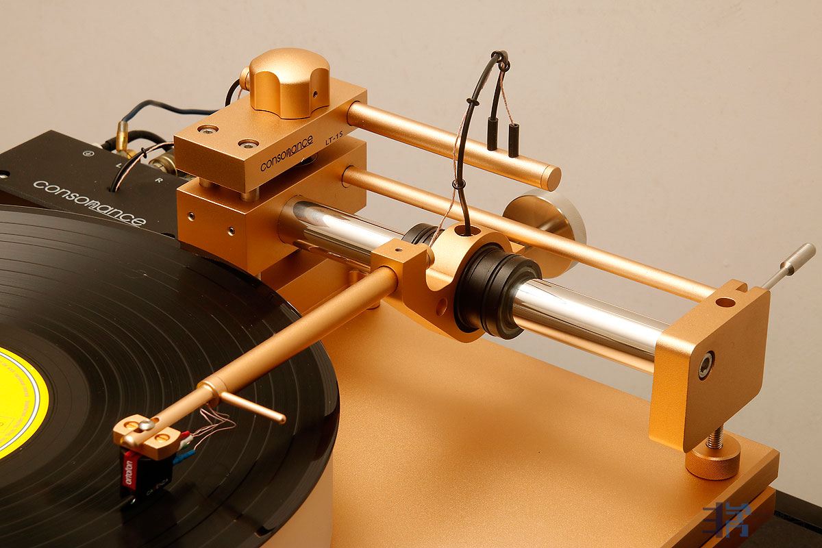

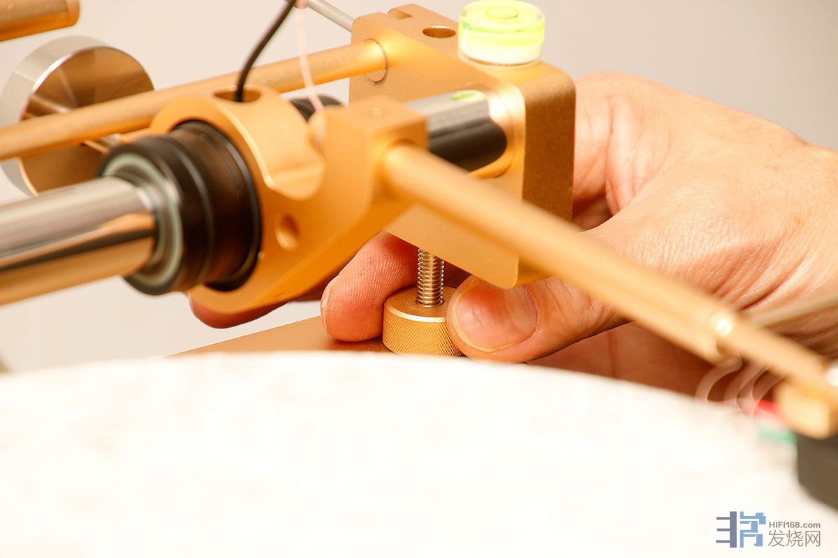

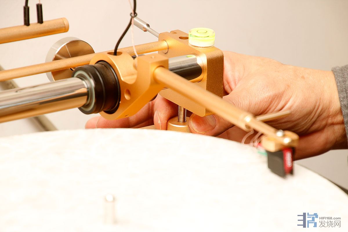

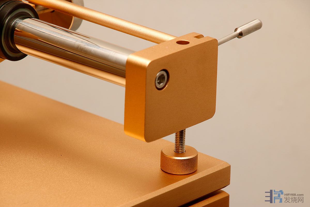

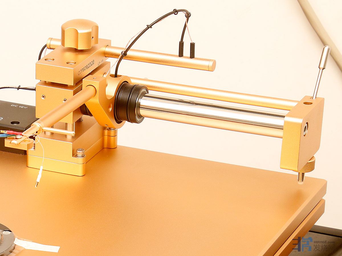

LT -1S直线唱臂比曲线唱臂好调(个人认为),要调的就是三个地方,第一个就是之前的安装唱头。
第二个和第三个就是这两个螺丝帽了。
正面看,右边这个,开包装的时候,是不着地的。
我们把它先拧下来,着地。
这个右脚非常关键,顶天立地。
然后,就可以开始细调了。
这个是右脚。
这个是左脚。

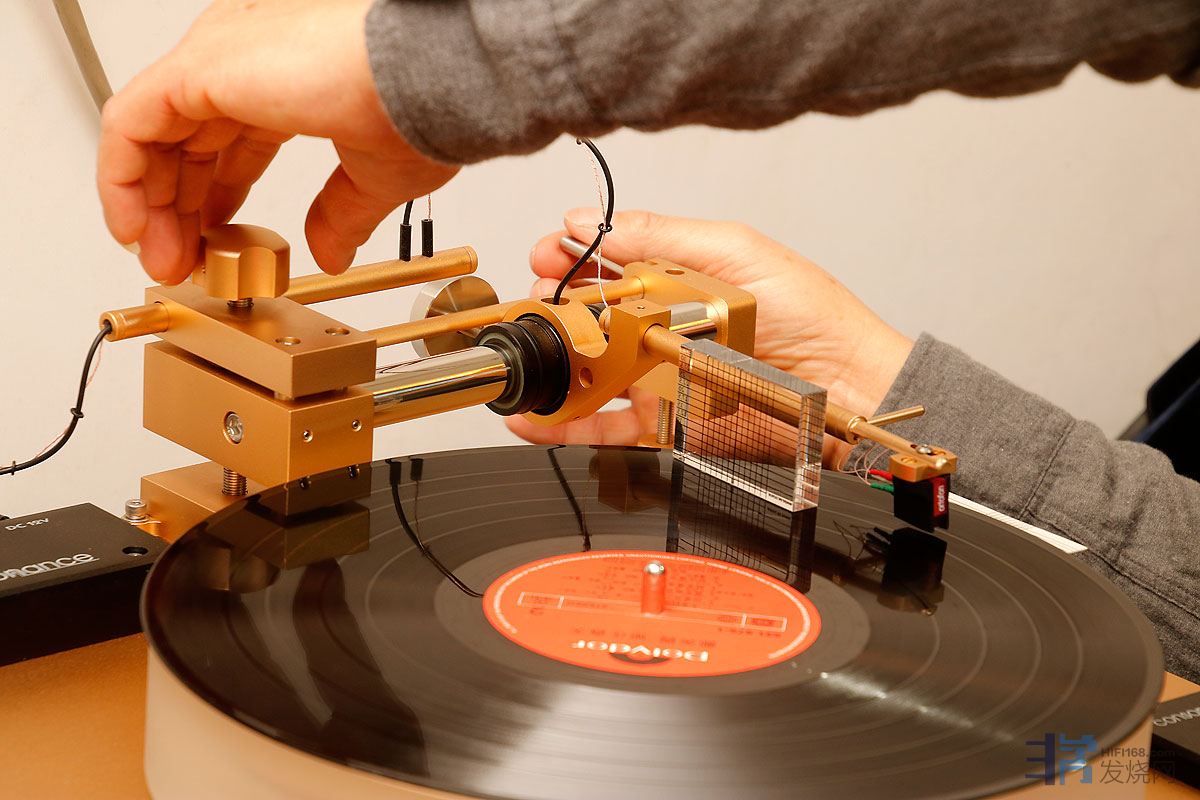

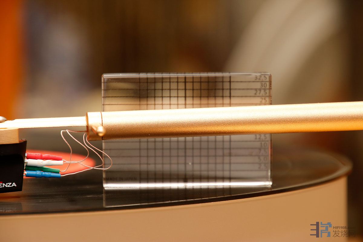

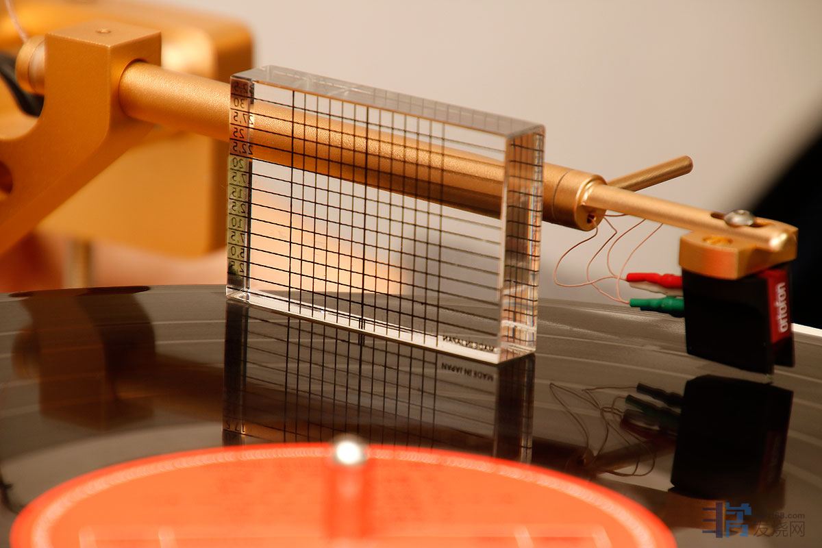

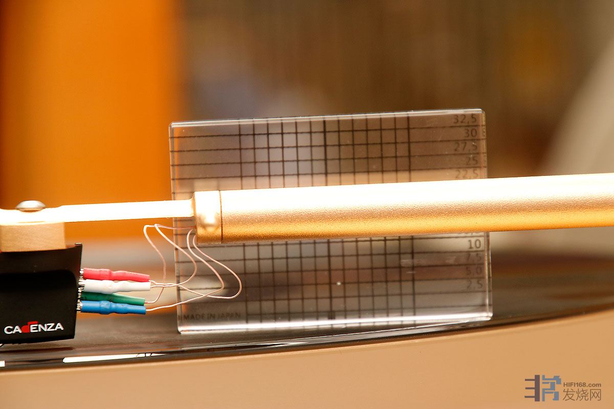

把左脚、右脚调整高低,就是唱臂的VTA了。
用这个工具来判断是否正确的VTA。
唱臂和平衡线不平衡,就是还没有调正确。
唱臂和平衡线平衡了,就是正确的VTA。
最后编辑eric 最后编辑于 2018-03-02 14:06:26

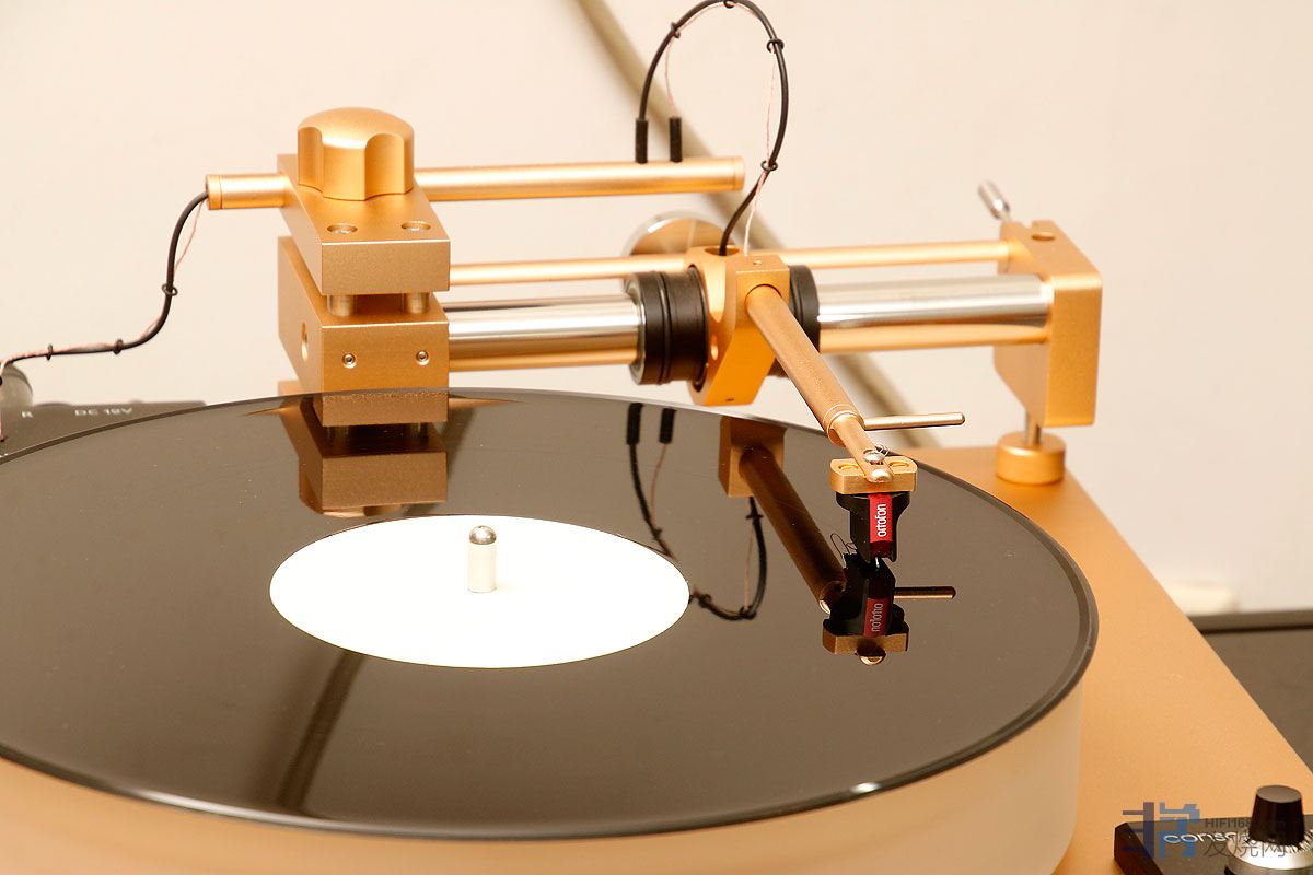

一般唱臂要调超距、VTA、针压、抗侧滑力,现在剩下抗侧滑力了,抗侧滑力是曲臂才需要的,因为曲臂是以一个支点做圆周运动,产生向心力,从而需要外加一个抗侧滑力来抵消。
而直线唱臂由于一直是直线运动,所以就不需要抗侧滑力。
但直线唱臂就要调左、右脚的平衡,这个是直线唱臂最关键的地方!
我们的目标是:在光滑的唱片表面,唱片转动、唱臂工作时,固定一个地方,而不向两边滑动,这个调整就有点像抗侧滑力。
如果左脚高,唱臂会向右边滑;如果右脚高,唱臂会向左边滑;如果左右绝对平衡,唱臂就一直停留在固定位置。
有个小窍门,调这个的时候,其实不需要水平珠,就看唱臂有没有移动就对了,向那边移,就调高那边;如果唱臂放在唱片开头、中间、结尾三个地方都不动,就大功告成。
到这里,唱臂、唱盘的调整基本搞掂。
最后编辑eric 最后编辑于 2018-03-02 15:14:08
