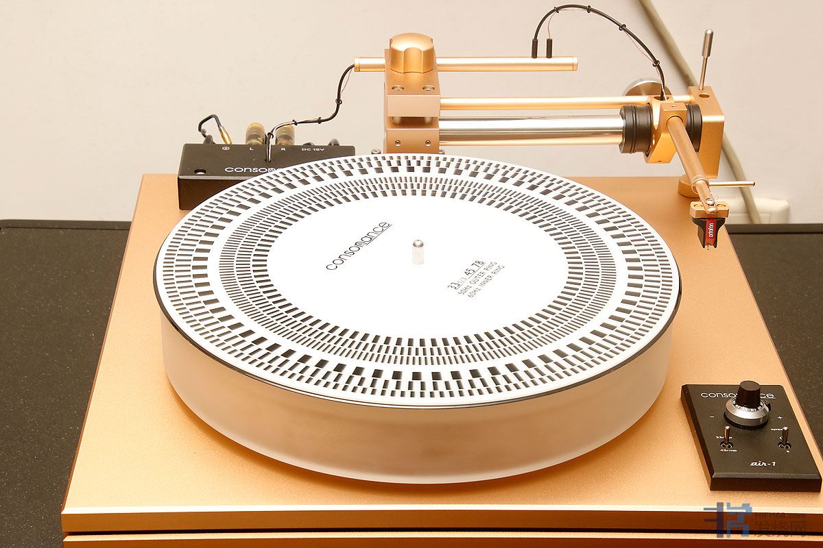

接着说一下调速了,用随机附送的这个调速规尺。
一共有6圈图案,我们国内是50hz,看最外的3圈就可以。
从内到外分别是33/45/78的转速表,在日光灯或白炽灯下,看到对应圈上的图案不转就ok。
如果图案左右移动、或者模糊,就是速度不准确。
LED灯和节能灯因为没有闪烁,所以不能用。

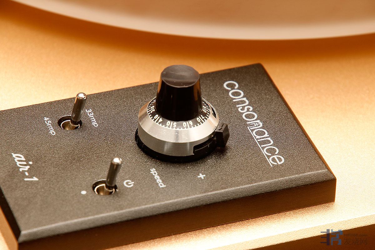

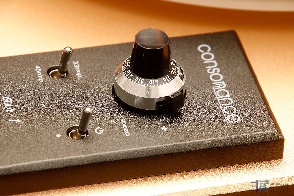

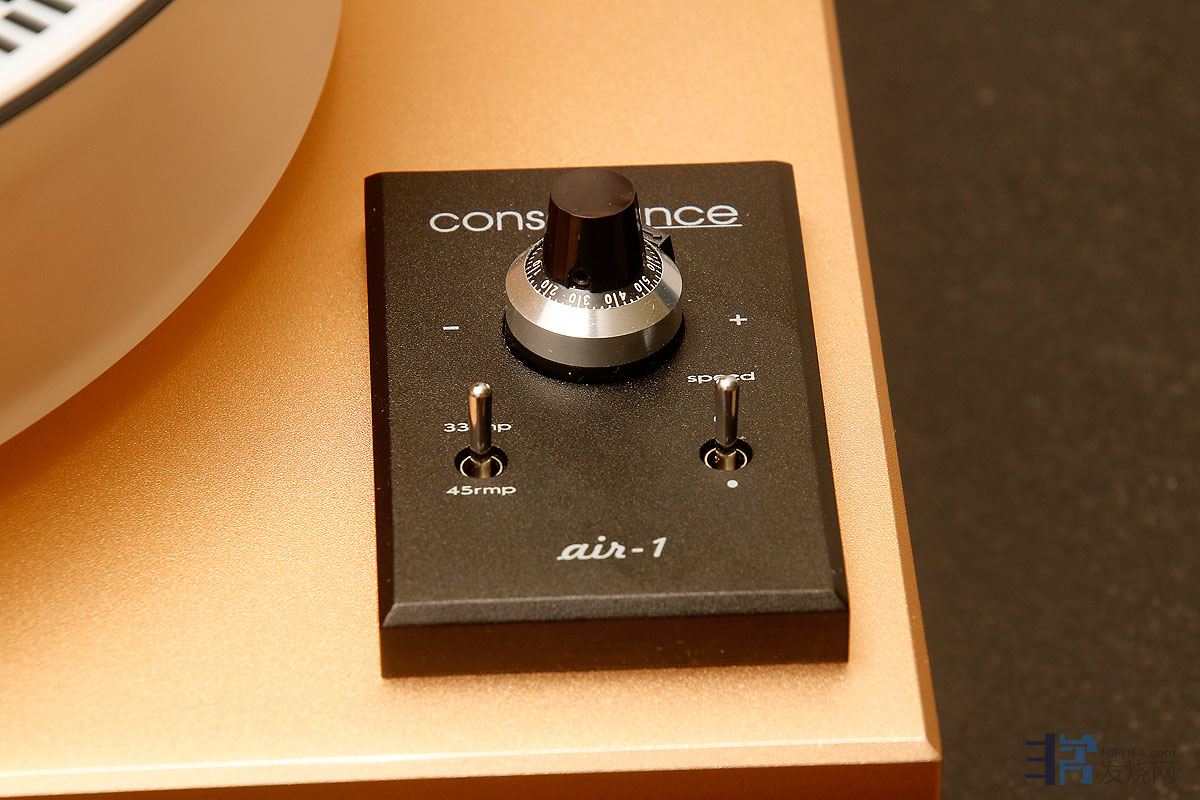

air 1的控制开关,共有3个按键,最上的是快、慢调速;左下的33/45的转换、右下是电机开关。
调速按钮还有个转速锁定功能,两点钟位置是锁定,这时不能调转速。
1点钟位置是解锁,可以调速度。

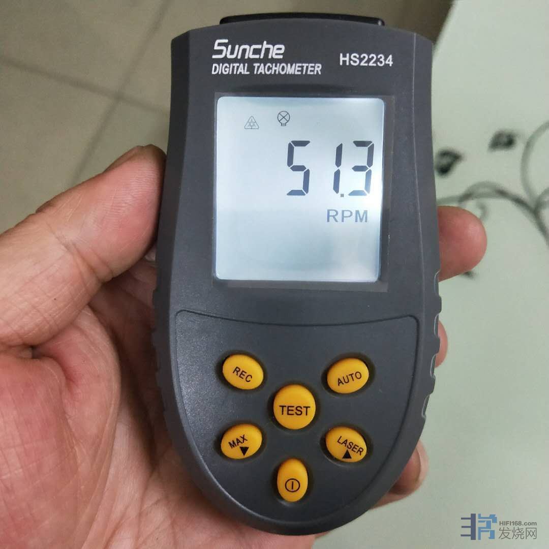

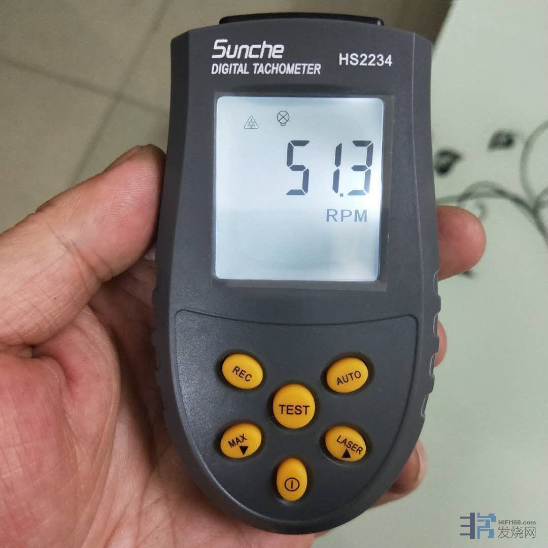

长学问了,我的唱盘怎么总是这样测得转速不正确,原来我用的是LED日光灯管。后来用激光测速仪才知道原来转速是正确的。

随着生活质量的提高,白炽灯几乎已经在家庭绝迹了,普通日光灯也逐渐被取代,LED灯不断普及,这个转速测试方法也将会被取代了。
90#
基于此,推荐这个激光测速仪,误差精度可达到0.1转每分钟。不贵只要60元。
