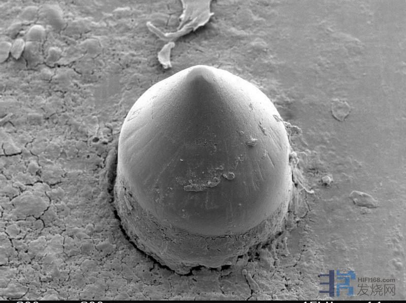

       下面正式开始说到钻石针尖为何会自动脱落?
        上文说到,可供固定针尖的位置越来越小,胶水的使用也吝啬到无可复加的地步,如此一来就算放着不用也很难经得起长时间的自然氧化,那么在使用过程中各种不当处理,对于微小的唱针来讲就成了催命法。
       1,寒暑交替、干湿变换!这个道理大家都懂,使用中的唱针暴露在空气中,粘合物免不了会老化。就是放在盒子里,还是得经受温度的变化,这个过程大约5-8年,放了8年以上的唱针,自求多福吧。
       2,洗针,最原始的用自来水,讲究点的用蒸馏水。水可以溶解一切,自来水里更是有漂白粉这类的腐蚀物,唱针接触到水后,激烈的干湿变化,加速胶水的老化,这个过程大约4-6年。
        3,讲到了发烧友之前提到的几十元的铁三角洗针水,首先,这玩意复刻起来毫无鸭梨,你敢保证买到的是真品?再说,真品又如何?清洁效果越强,腐蚀性自然越强,别听他们吹牛,这是肯定的,而且,用洗针水是将唱针泡在它里面,自然风干,永远残留,在潮湿的天气里更加是干不透,软化力度不是一般的强!大约3-5年后,随时出现针尖不翼而飞的情况。所以,如果不想唱头快点玩完,现在马上将这类产品丢到垃圾桶里。
         说到这里相信大家心里都有数,清洁唱针,尽量使用干法,比较安全的产品还是啫喱。
