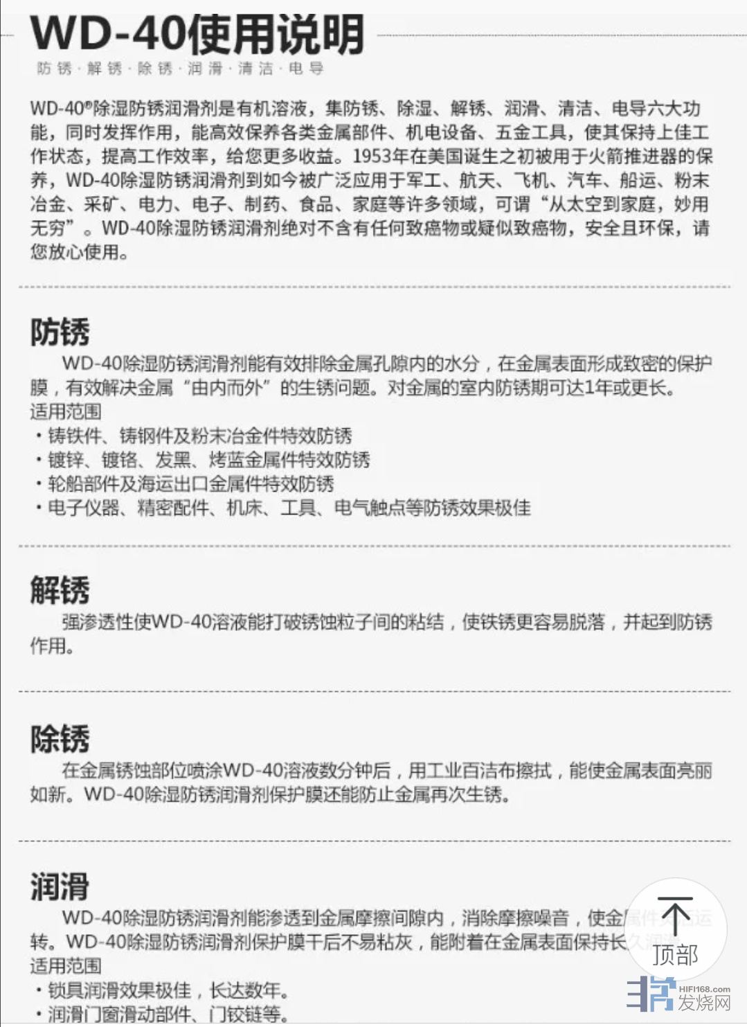

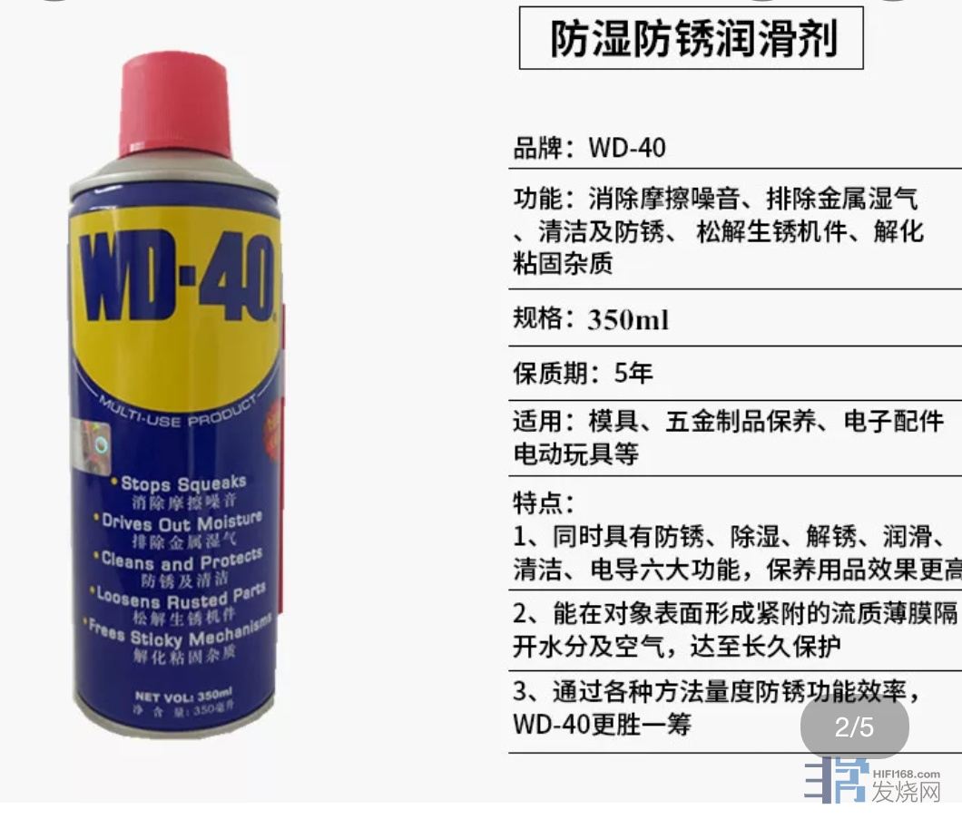

注意以下洗黑胶唱片的方法,可能对黑胶唱片和唱针造成永久性不可挽回的伤害,请谨慎使用!
           假如一张黑胶,表面上没有划伤,也没有变形,但是光泽度较差,用了各种洗碟方法,播放起来仍然噼里啪啦的响,那么可以尝试一下用WD-40,有两种方法:
         1,将wd40喷在湿布,然后抹在唱片上,静候半小时以上,然后用洗涤剂或者超声波洗碟机将wd40洗干净,此种方法适合状态相对好点的黑胶。
         2,将wd40喷在微湿的布上,抹上唱片,待唱片水分干枯后,即可上唱盘播放试听,试听完不用清洗,入套让它继续与污垢反应。
           这种不要命的洗碟方法,仅仅适合低价便宜的黑胶唱片,最好有一根便宜的唱针,这回不能用贵价针来刮了。
后果:
          wd40具有强劲的溶解污垢的能力,而且会渗透在污垢当中,慢慢再起反应,时间长达3-6个月,直到wd40完全干枯。假如是一张污垢比较严重的唱片,用它处理后,假如不用超声波洗碟机洗干净的话,几乎唱30秒钟,唱针就会被刮出来的污垢抬起来(经过wd40处理出来的污垢带有粘性很容易粘在唱针上,而奥义洗碟法处理出来的污垢是干性的),导致声音完全失真,必须重新清洁唱针才能播放。即使用超声波洗过,残留在唱片污垢里的wd40依然会继续溶解,而且这是一个漫长的过程,大约一个星期拿出来播放,又会被刮出很多可见的污垢。
          这从侧面也说明了长时间沉积在音槽里的污垢有多么坚硬,超声波也无法将它震碎,必须要将污垢软化后才能洗出来。
        记住状态4之前的黑胶唱片完全用不着这种方法,虽然用过后,某些人可能上瘾。为什么会上瘾呢?因为一般没有划伤的唱片抹过一次之后,播放起来几乎完全没有吵豆声,这玩意是油性,本来就有润滑的作用,而且似乎还能够去除静电。
     好处:WD40是完全不会腐蚀唱片胶基的,绝对不会损伤唱片。
   危害:一旦抹上它,唱片就几乎永远洗不干净(其实唱片少倒也不怕,慢慢伺候它们嘛)
      本人在最初玩黑胶的时候试用过这种方法,那时候唱片很少,不怕费时间,但是现在唱片多了之后,没有这种心思管它了,状态太差的黑胶直接塞在柜子底层。WD40也早就扔光,再也没有买过回来,而且处理过的唱片,必须时常清洗,这已经成为我玩黑胶的噩梦!!!还有一点,我很反感:这玩意很臭!
