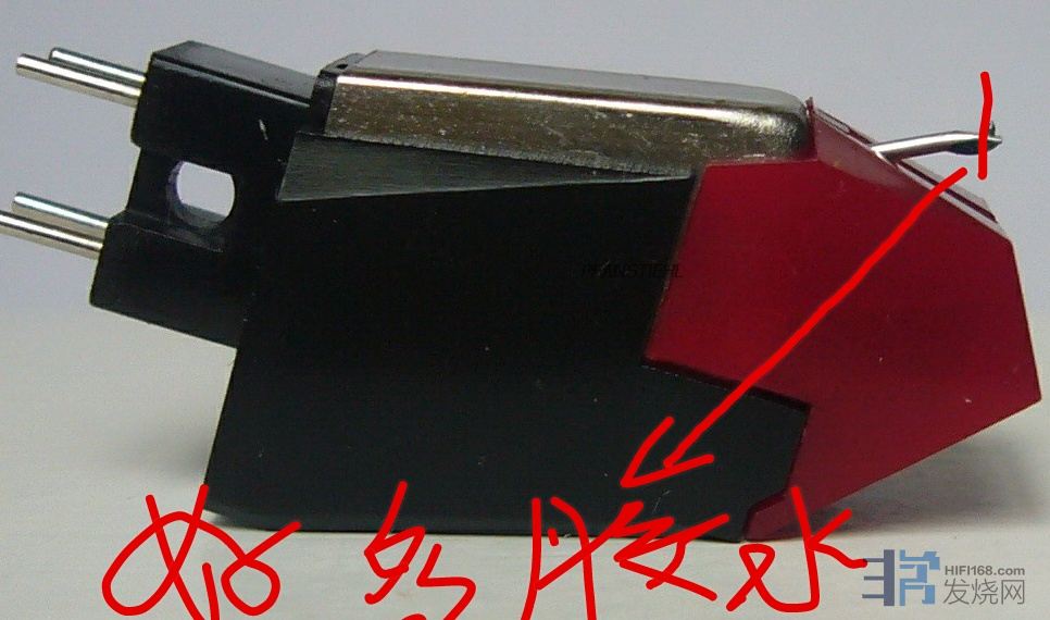

639#
看到了吗?便宜的唱针上面有一大坨胶水,胶水用得越少加工难度也越高,成本自然越高。
固定针尖的前面还多出一段,这就是便宜唱针的特征,但是有一个好处就是经久耐用!

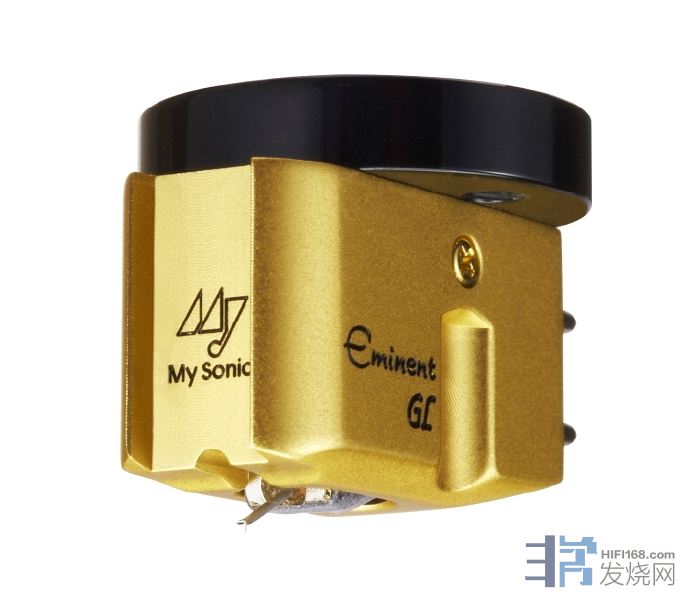

640#
我们顺便打击一下小日本的骗人货, 从图片我们看出,将针杆前端压扁后再粘合针尖,是非常落后、成本最低的技术,用在便宜的唱头上面也无可厚非,但是卖几万块还用这种技术未免有点过分了。
这个唱头卖得贵,是有道理的,设计、用料也是给力的。
这种技术用在相对便宜的唱头上也是无可奈何的。
可以看到小日本的这个唱针非常细小,但是针杆比较粗,这种设计会给声音带来的负面影响,声音细致度、线条好,但是宽松度不够,声音偏硬。说白了这货就是用了个漂亮的外壳+几十元的针杆+一个好针尖+老太婆加工,利润不是一般的高。
所以啊,以后口袋里带着钱买唱头时,看看唱针的设计加工,心里面也有点底了。
