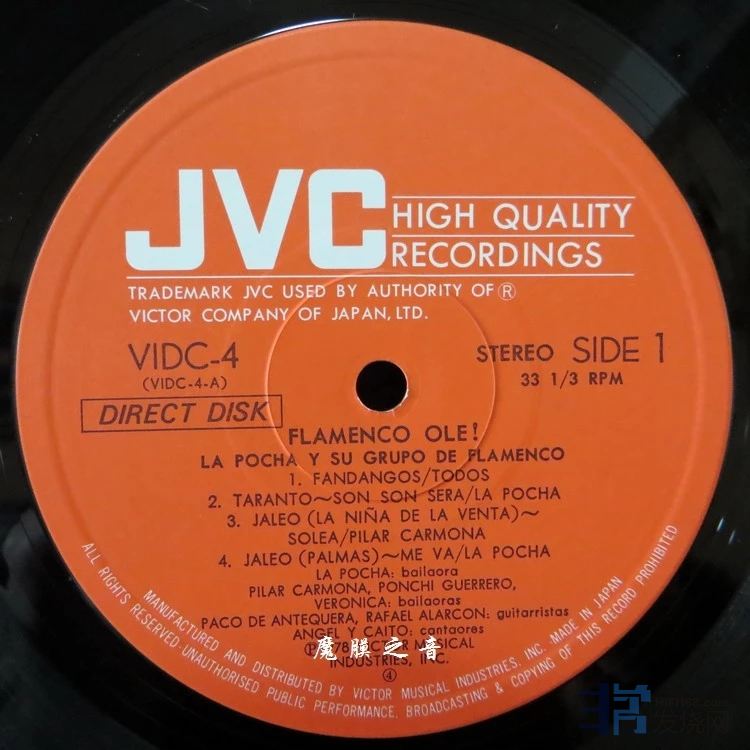

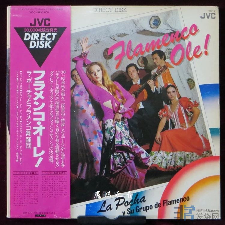

         这样子洗一张黑胶唱片,大约需要多长时间呢?起码一个小时以上,多则两个小时。所以,玩黑胶真是闲人的忙事!有没有价值,只有自己心里清楚。下面说一个例子,上图是大名鼎鼎的JVC录制的限量头版黑胶《弗拉明戈》,音效无比惊人。香港CD圣经强力推荐:“高音玲珑剔透宛如一串串吊在空中,人声立体犹似在眼前;歌声、吉他声和掌声已经[真]到匪夷所思的地步。”在广州,这张头版黑胶大约在3000元以上,CD很有名气啦,但是黑胶和CD的封面是不一样的。
       那天早晨,风和日丽,神清气爽,收到这张黑胶时,怀着初恋般激动的心情,打开包装,口水一地看着唱片,恨不得马上放进唱盘,恨恨地糟蹋一下自己的耳朵,但是眼前的画面却不容乐观,唱片状态大约在我所说的第四种,必须严格认真地做好清洗工作,我小心翼翼地按照上面说的方法洗了一遍黑胶,一听,声音的确很棒,但是好像又没有我刚刚买进的《敲断鼓棍》德国头版黑胶那种低频的震撼力度。不明白、不了解!我心里想,可能日本鬼子的低频方案还是没有德国那边的好。
        刮完一遍,一看,乖乖,好多灰,不好意思就此入袋啊,那就再洗一遍吧。
        故技重施,再听,老天,不得了,了不得!那个低频,拳拳到肉,我的软沙发都在抖,15寸的低音真不是盖的。按说我也是见过世面的黑胶玩家了,但是面对这种情况,还是大吃一惊,真想不到,一张脏碟子和一张不那么脏的碟子,音效差别那么大!!!
